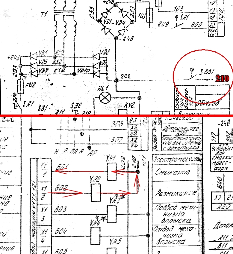

Здравствуйте, коллеги! Помогите разобраться: на данной системе по завершению цикла, когда должна открыться форма загораются сразу 2 магнита "1" и "2", форма не открывается. Два станка с периодичностью в неделю решили "обрадовать" нас идентичной поломкой, желая сразу открыть и закрыть прессформу :-)

Sjek писал(а):Светодиоды ярко горят. А что может быть с концевиком? После открытия двери светодиоды гаснут, тоже думал, что с ним проблема, на первый взгляд он работает, не заедает...
Кажется ближний концевик, концы 202-210, когда не контачит, нет нуля и получается, что 1 и 2 магниты включены последовательно. Ток со 2-го перетекает через 1-й и уходит в схему. Светятся оба светодиода, но магниты на самом деле не втягиваются. А кажется, что включены оба. Это довольно частое явление на хмельницких де-шках. У вас магниты 1 и 2-й реально втягиваются одновременно??

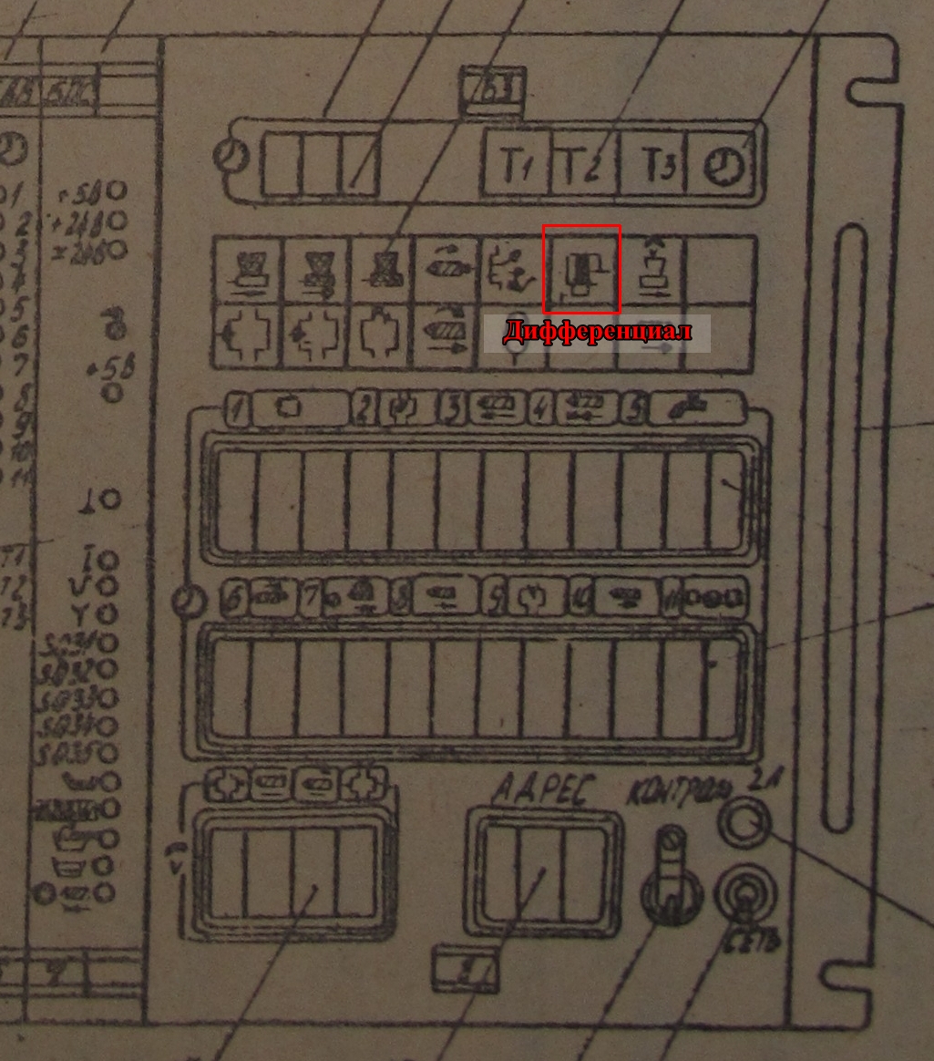

А на смыкании горит только первый концевик, или тоже оба? 1 и 2 включаютс вместе в режиме дифференциала(ускоренного смыкания), когда нажата кнопка
Но на размыкании даже в этом режиме включается только УА2.

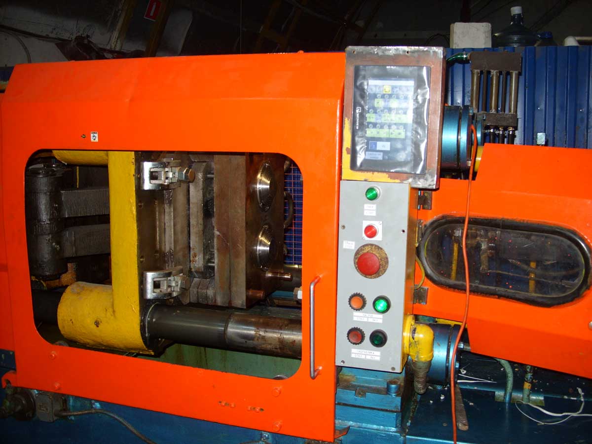

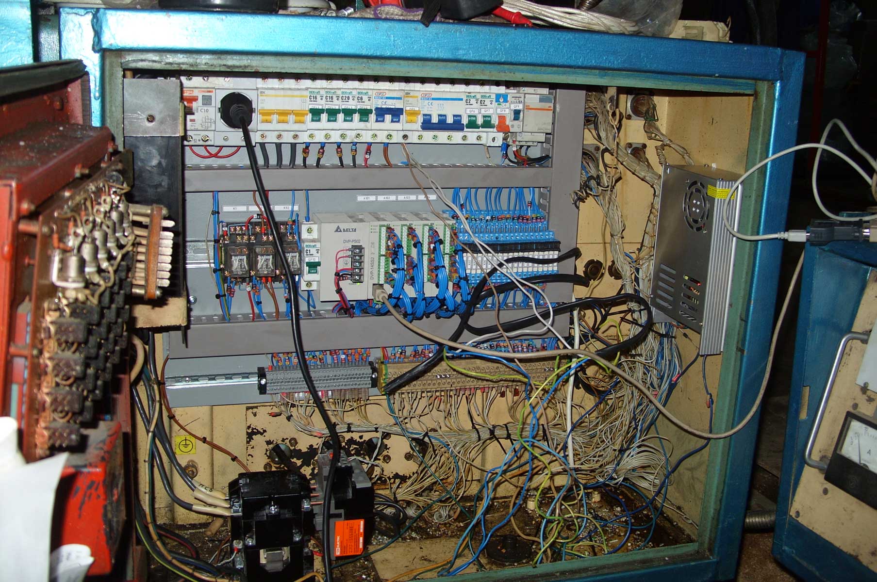

Могу помочь путем модернизации системы управления, с заменой на современный промышленный контроллер и тактильную панель. Возможна самостоятельная установка.
покрасить не успели, продукцию давай давай
