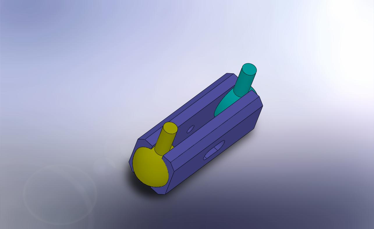

Уважаемые спецы
подскажите по выбору пластика для изготовления пластин прижима крепления
габариты пластин 90*30*12мм шары д30 расстояние до центра шаров 80мм
эксплуатация в транспорте на солнце
вес удерживаемого прибора 1,5 кг максимум
(возможно использование пластин 15 мм)
пластины планируются из листового пластика + фрезеровка

Итого имеем требования:
- жесткость и стабильность размеров под нагрузкой (-40..+50 С)
- УФ-стойкость
- стойкость к соляному туману(?)
- возможность купить в виде листов
Варианты:
1. ПП со стекловолокном/минеральным наполнителем
Плюсы:
-цена
-жесткость
-химстойкость
Минусы:
-не уверен, что бывают листы
-плохо сваривается/клеится
-ползучесть, УФ - решается подбором спецмарки
2. АБС с покрытием или АСА
Плюсы:
-жесткость
-УФ- и химстойкость
-есть в листах
-клеится, сваривается
Минусы:
-цена
3. ПА6/6,6 и ПК со стекловолокном/минеральным наполнителем или без него
Эти тоже относительно дорогие, ПА без наполнения будет коробиться. ПА, по словам автопромщиков, не очень стоек к соляному туману. ПК легко отыскать в листах, ПА - легко можно найти в брусках и пластинах. ПА - чемпион в своем ценовом классе по стойкости к циклическим механическим нагрузкам, поэтому его очень часто применяют для подобных нагруженных деталей. ПК и ПА хорошо клеятся и варятся.

спасибо за подсказку !
если можно по поводу АБС и АСА
марки пластика ? или он весь одинаковый ?

Если будете брать в листах, то вряд ли вам скажут, из какого конкретно материала такой лист сделан. Для ваших целей это и не очень важно. АБС надо покрывать каким-то покрытием типа авторемонтных красок, иначе потрескается через год-полтора.
