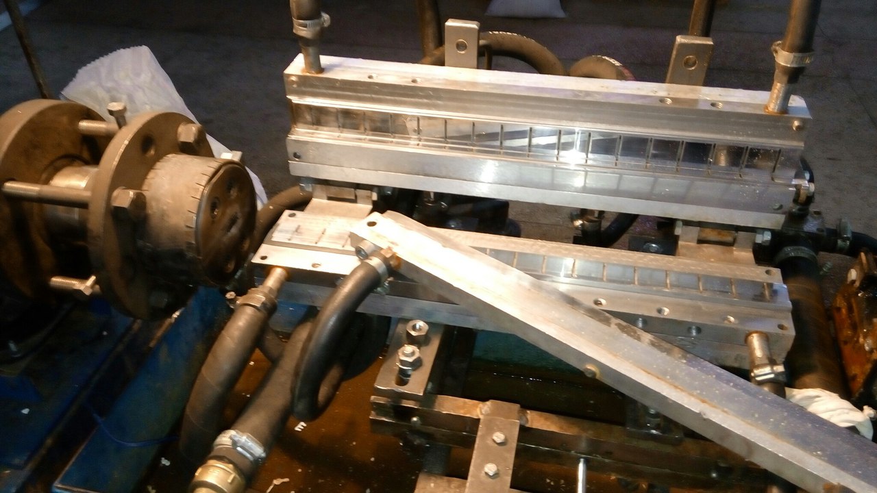

Помогите начинающему конструктору с оснасткой для производства багета натяжного потолка.
Интересует вопрос по зазорам в фильере и калибраторе?
У меня калибратор длиной 800мм. достаточно ли такой длины для охлаждения. Охлаждение вакуумное и водяное.
Может кто то поделится опытом или еще лучше картинками.

Более, чем достаточно. Очень даже достаточно. Что Вы имеете в виду под зазорами?

Имею ввиду на сколько размеры в матрице и калибраторе отличаются от выходной детали.
И какие уклоны нужны в калибраторе

Размер на входе в калибратор примерно на 15-20% больше. Уклон в калибраторе зависит от его длины, линейной скорости, наполнения мелом и многого другого, примерно (0,5-1)мм/100 мм

Размеры линейные: профиль (изделие) - 100%, в матрице (фильере) - 103%, в калибраторе 101%.
В калибраторе уклонов нет, есть только "заходы" на входе, примерно 15* на глубину 8 - 10 мм от торца калибратора.
Калибраторы с уклоном бывают, но поверьте это вам сейчас не надо.

Калибр на 800 мм это, конечно, сильно, но, по моему, многовато. Если цельный - обработать гораздо тяжелее, да и толку не много. Профиль формируется на первых 300-400 мм, дальше с ним уж особо ничего не сделаешь. Но если уж хотите такой длинный, то более целесообразно сделать ее с 2-3 частей по 250 мм. Уклонов в калибре не нужно, только заходные фаски миллиметров по 5.
Размер в фильере не слабо зависит от материала. Разные производители ПВХ могут давать абсолютно разный по свойствам плав. В среднем в фильере контур на 3-5% больше профиля.
