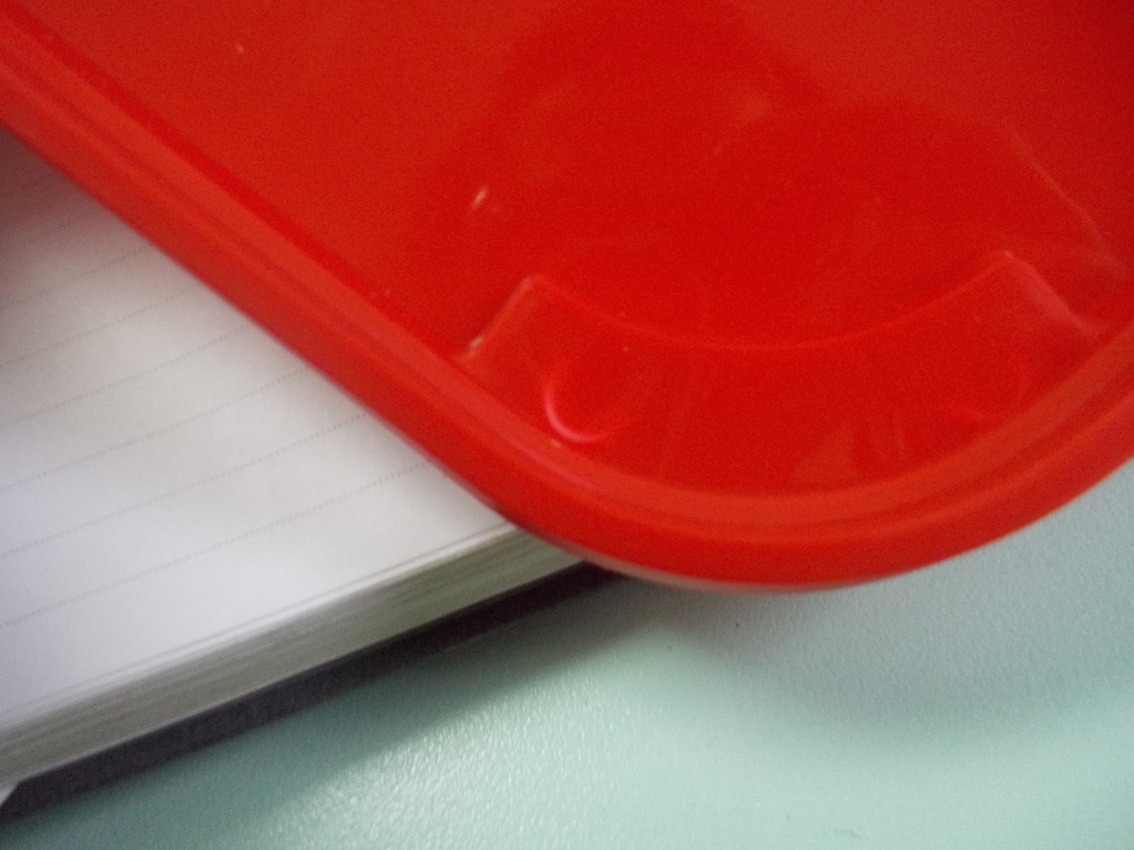

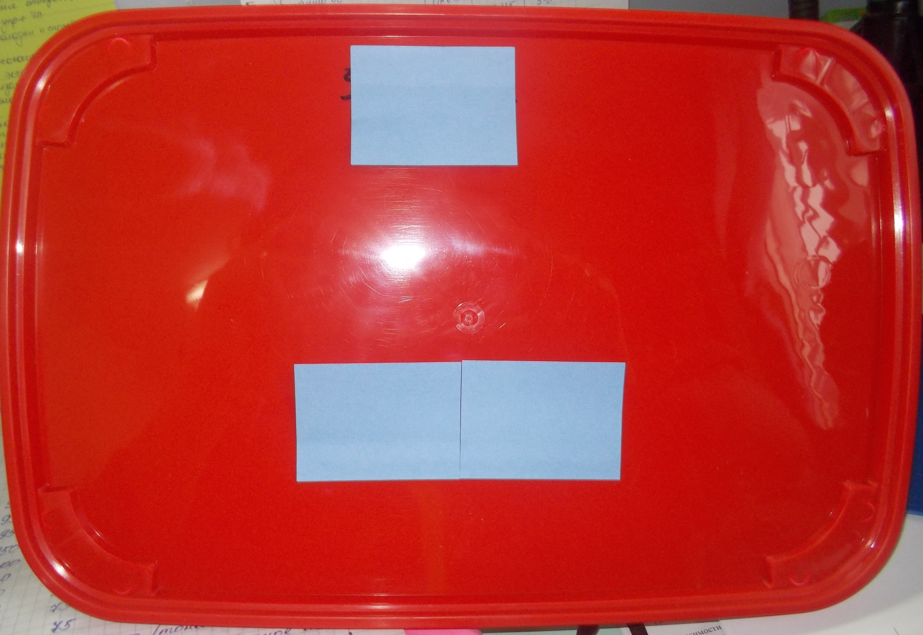

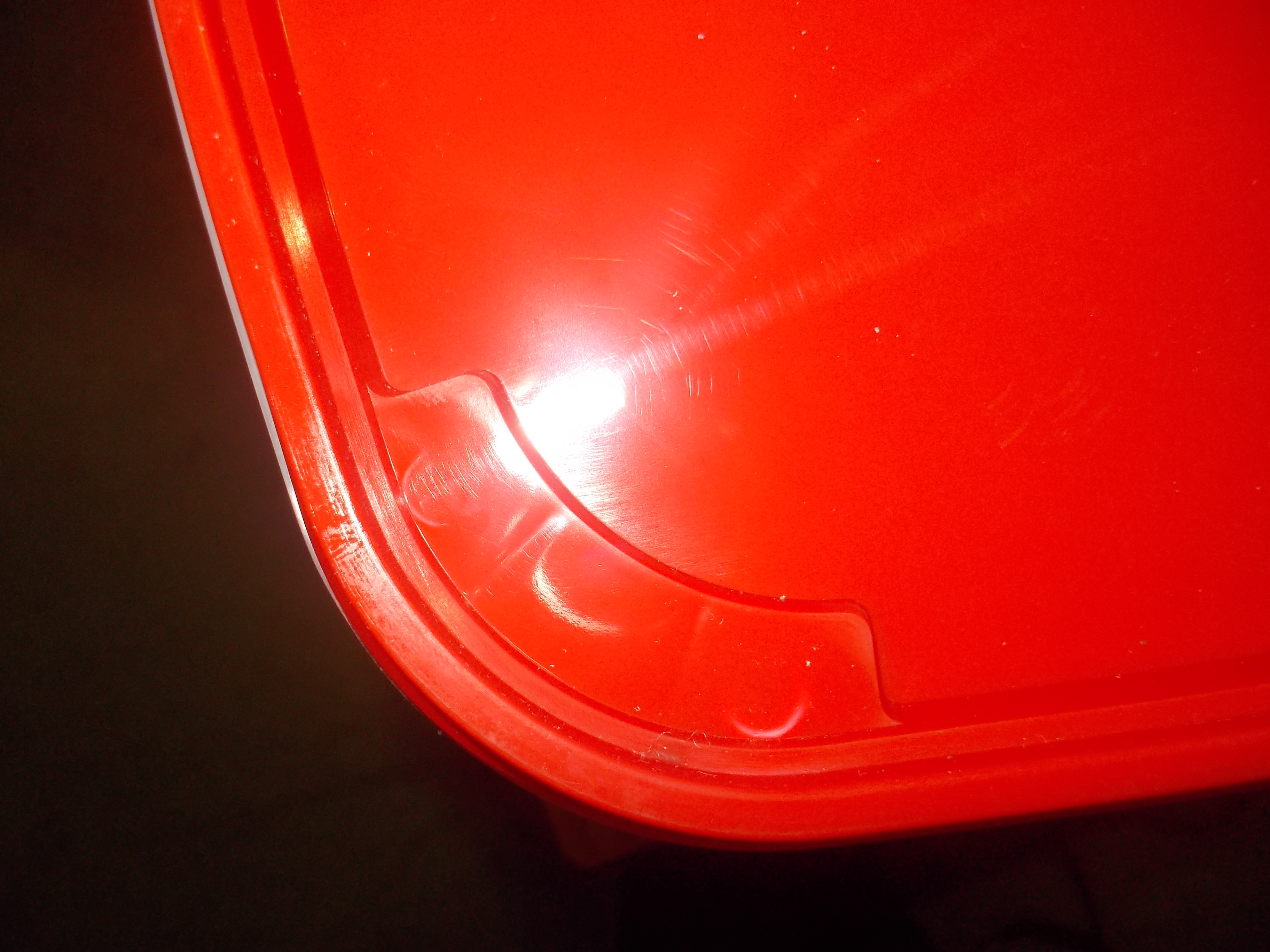

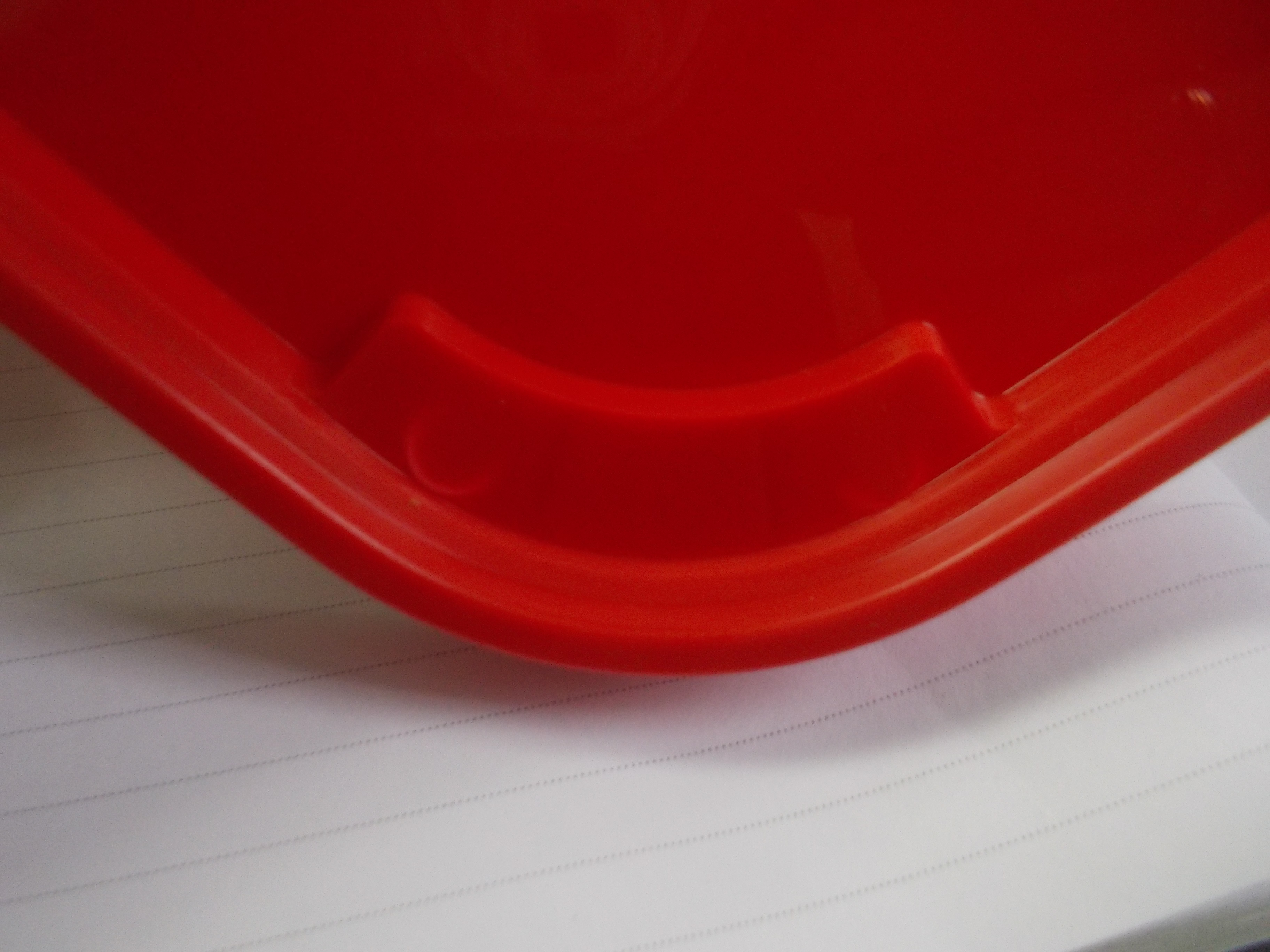

#27 Сообщение Татьяна технолог » 27 ноя 2015, 11:29
Вот такие следы...
Переговоры с оператором ТПА дали следующее:
1. угол толкателей изменить невозможно.
2. с воздушным выталкивание проблема, что-то там не работает.
В итоге получается следующее:
у материала с птр 40 и ударной вязкостью 45 следов нет, но крышки хрупкие.
у материала с птр 30 и ударной 114 следы есть, но хорошая посадка и крепкие крышки.
Приняла решение взять материал с птр 10-15 и ударной 85.
