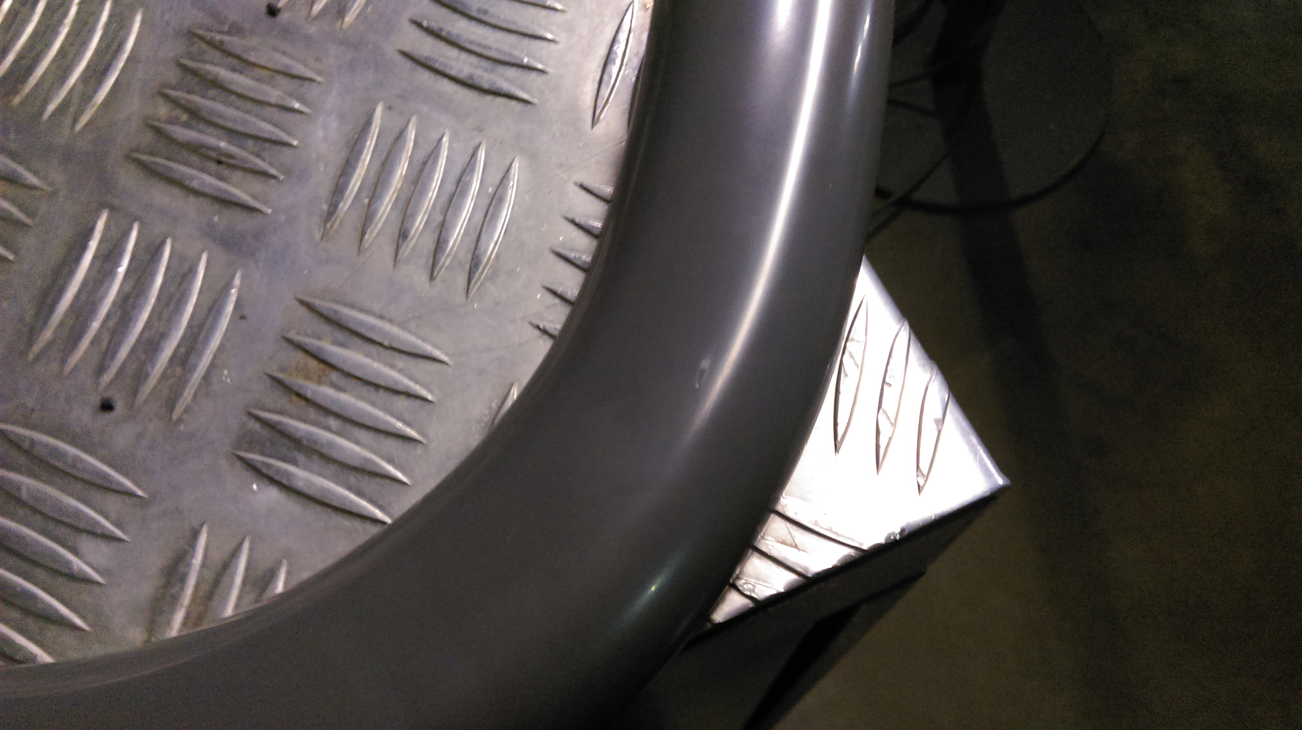

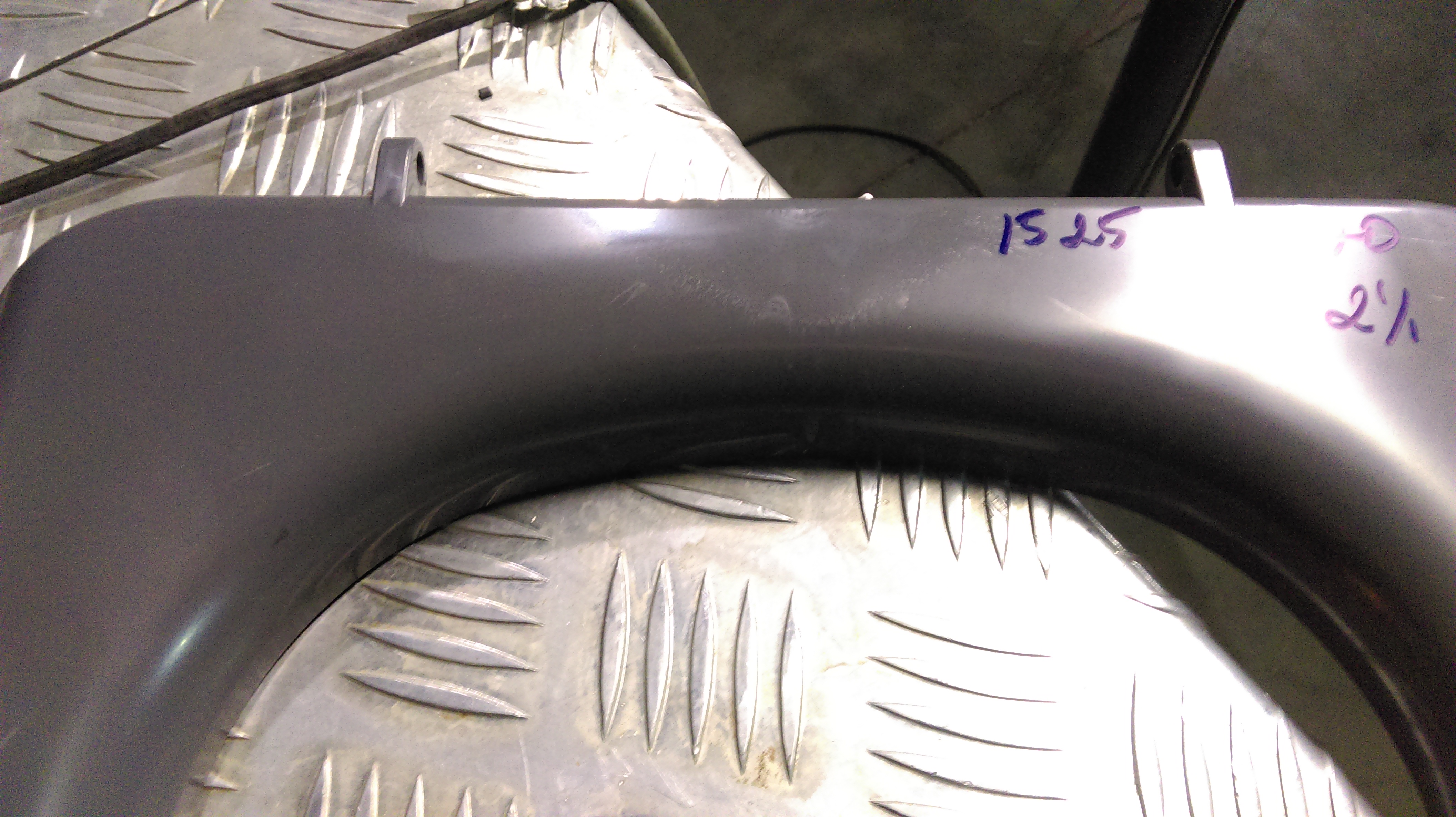

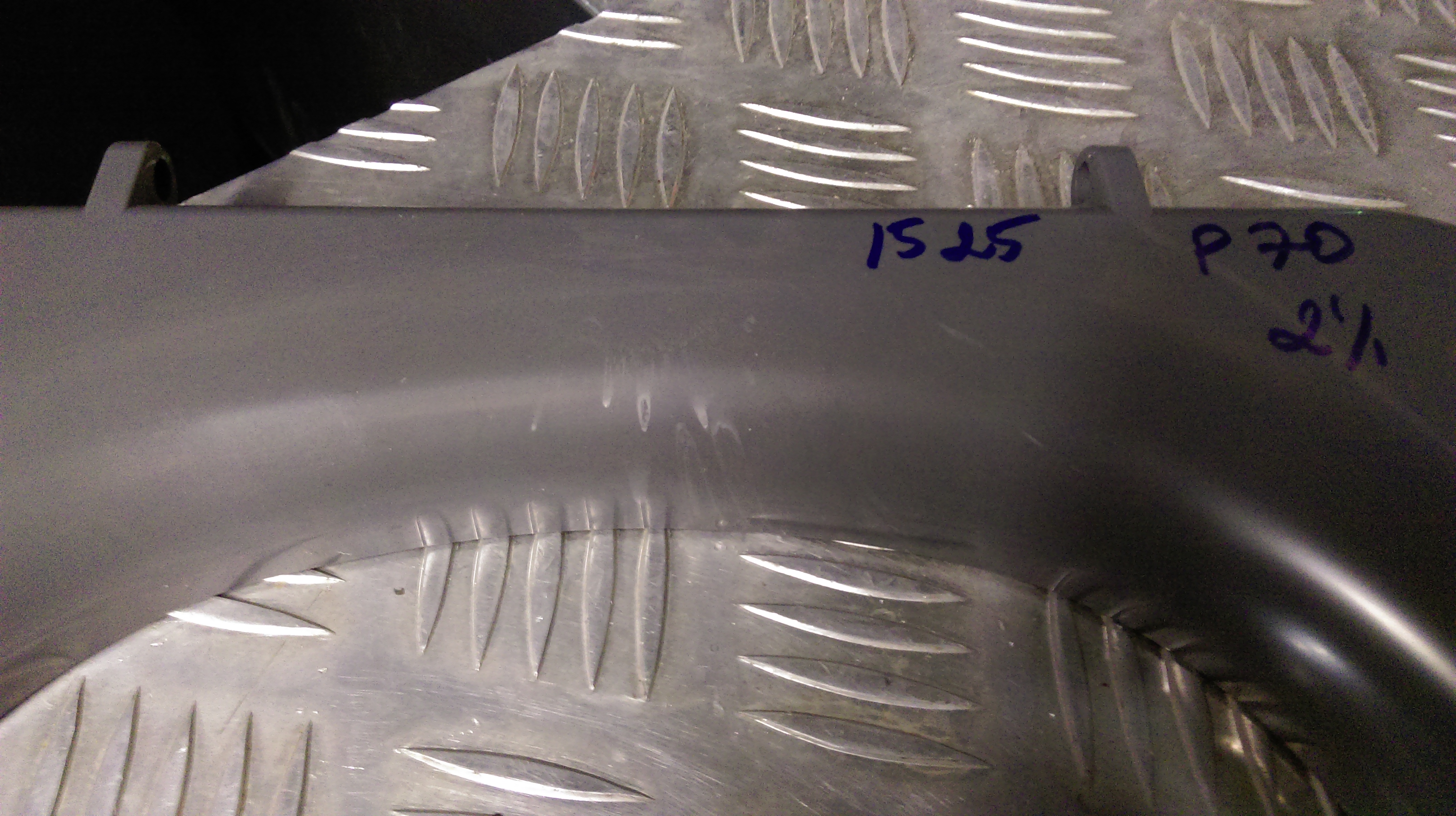

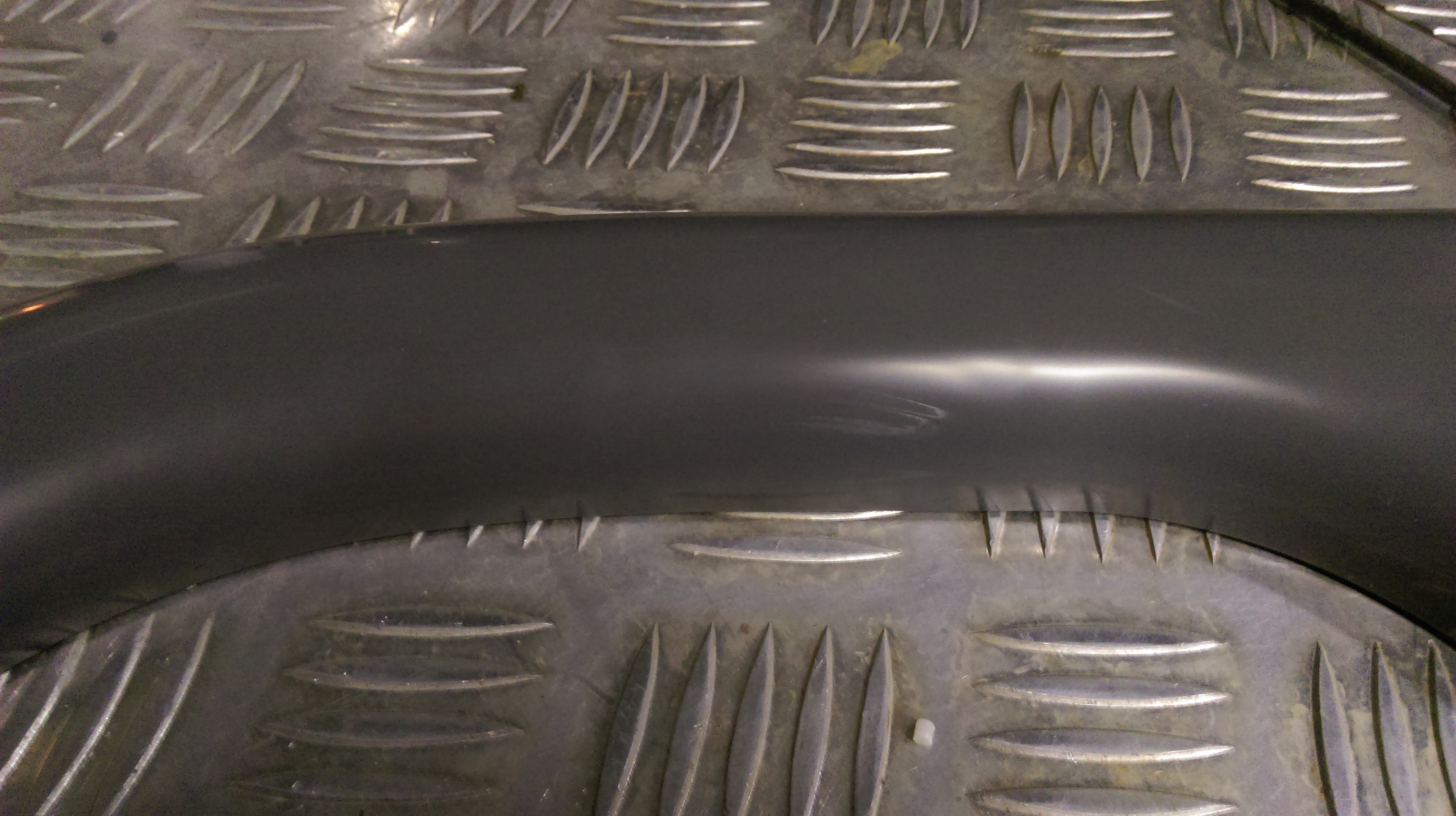

Закупили марки 2525 и 1525 узловские . При литье получается вот такой дефект ( как буд-то капельками брызгает) . При уменьшении давления впрыска дефект становиться больше. Увеличивать впрыск уже некуда облой начинает выступать. Подскажите что еще можно подрегулировать. Температура максимальная 240 град.

Непросушенный материал. Появляется серебристая вуаль в местах с понижением давления: после впускного литника, за знаками.

Судя по поведению при изменении давления впрыска, дело скорее в низкой текучести. Попробуйте поднять температуру формы, чтобы не успел замерзнуть при впрыске.

Просушили один час при 70 градусов, вроде пошло нормально . Но потом опять такое началось, на крышках так вообще мрак.
Температуру формы поднимала до 36. Вернее температуру хладагента .

36 - маловато будет. Я бы ради эксперимента до 60 поднял бы. Понятно, что время цикла устремится в бесконечность, но будет понятно, где собака порылась. И сушка пара часов.

Сушка 4 часа при 80 град., температура формы (настройка термостата) 70-90 град.
