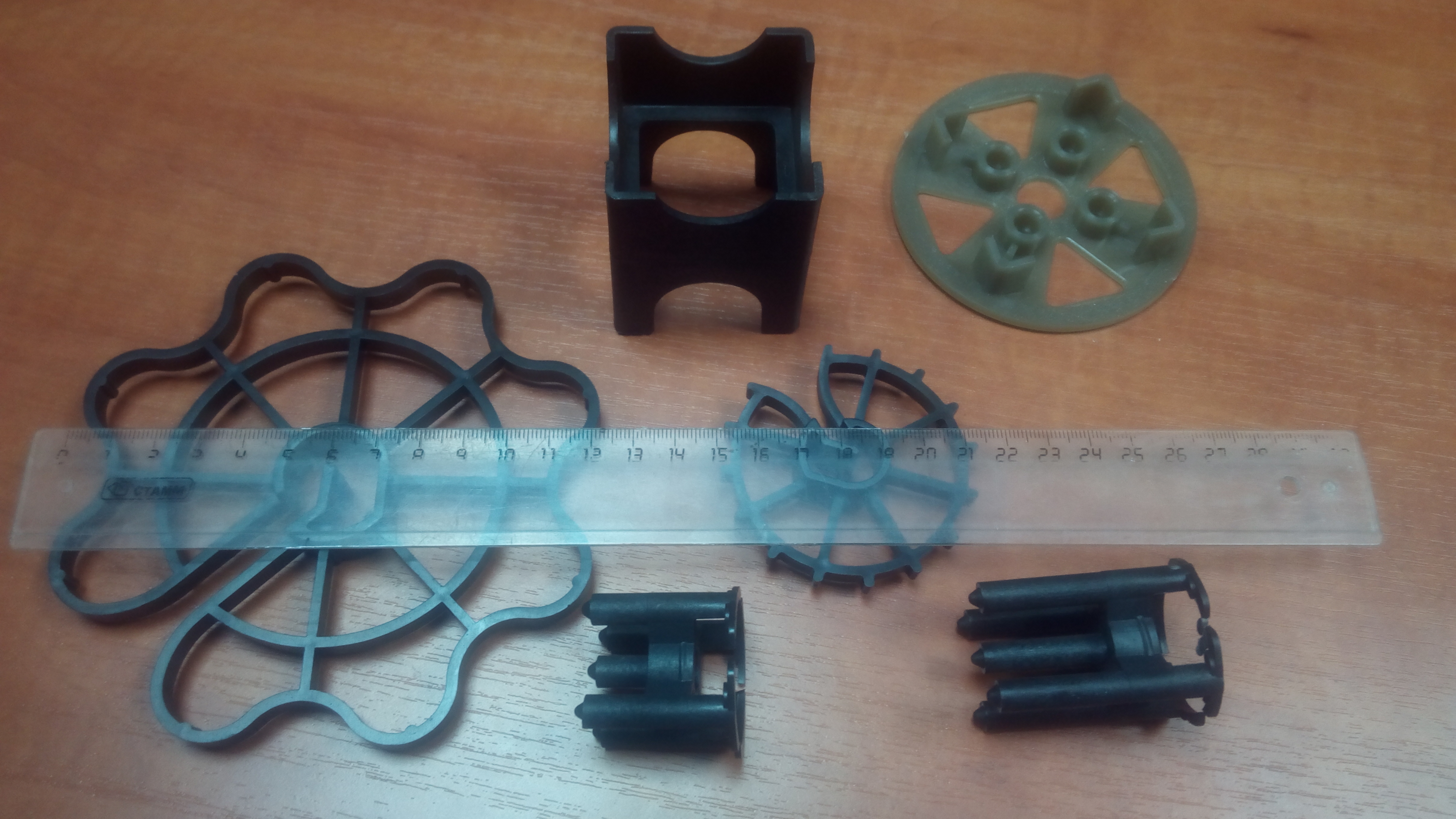

Всем доброго дня суток!
Хочу наладить производство фиксаторов арматуры, т.к. есть хорошый сбыт, но вот незадача я совсем начинающий в этом деле, про оборудование вроде как все боле менее понятно, а вот по полимерам есть сложности.
Есть можно сказать бесконечный источник вторичного сырья в виде ящиков из под фруктов. Вот вопрос, подойдет ли это сырье без добавления чего либа или придется мешать с чем то? Кто не понимает что за фиксаторы, отвечу, что их функция держать арматуру при заливке фундамента, в следствии его заливают бетоном и забывают про него, этими фиксаторами так же пользуются зимой при отрицательных температурах. Для примерного представления изделия фото прилагаю, заранее спасибо за советы и ответы!!!

Голимая вторичка. Главным образом ПНД. Ну еще ПП. Главное жесткость и морозостойкость

Фиксаторы такие делают из гранулы ПВД+ПА. Только научиться работать нужно с этим материалом.

К дробленым ящикам нужно добавить ПП-блоксополимер для морозостойкости.
HDPE (ПНД, ПЭНД) тоже можно использовать.

Коллеги не пугайте Автора топика,
По первых: предназначение изделий - временное, а именно: соосно удержать арматурный каркас, и в конечном итоге, быть «похороненным» в толще бетона,
Во вторых: все изделия - не ответственные,
В третьих: минимально рекомендуемая температура заливки бетона +5 °С.
Возможно сейчас посыпятся коменты, что можно заливать и при более низких. Согласен, можно с обогревом. Насколько видно из фото данные продукты используются для индивидуального строительства, поэтому отсюда вопрос – "Насколько необходимо устройство фундамента в зимний период времени при строительстве собственного жилого дома". Без обращений к специалистам или получения консультаций со специализированных форумом не обойдется + зимой понятно, выйдет дороже.
В четвертых: температура стеклования вышеназванных полимеров гораздо ниже, поэтому если будут хрустеть или скрипеть - не важно, они свое предназначение выполнят
В пятых - учитывая вышеназванные обстоятельства делайте из ящиков и не горюйте

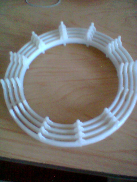

Интересно, как это?! ПВД имеет температуру плавления около 180 град., ПА - 240 град (рабочая может доходить и до 280 град). Курите здесь - ...btplast писал(а):Фиксаторы такие делают из гранулы ПВД+ПА. Только научиться работать нужно с этим материалом.Фото0052(1)[1].jpg
Эти 2 материала абсолютно не совместимы. Смесь будет слоиться и ломаться.
Что касается вашего кольцевого фиксатора, то хорошая вторичная гранула (или дробленка) ПП вполне подойдет для такого изделия. Знаю не по наслышке - вот здесь работал в свое время - http://rosfixator.ru/

Виталий_РФ писал(а):Интересно, как это?! ПВД имеет температуру плавления около 180 град., ПА - 240 град (рабочая может доходить и до 280 град). Курите здесь - http://plast-ru.ru/svoistva-plastmass.h ... readcrumbsbtplast писал(а):Фиксаторы такие делают из гранулы ПВД+ПА. Только научиться работать нужно с этим материалом.Фото0052(1)[1].jpg
Понятно, что Вам некогда учиться, Вам надо рекламу гонять. Поздравляю, у вас первое место!!!
