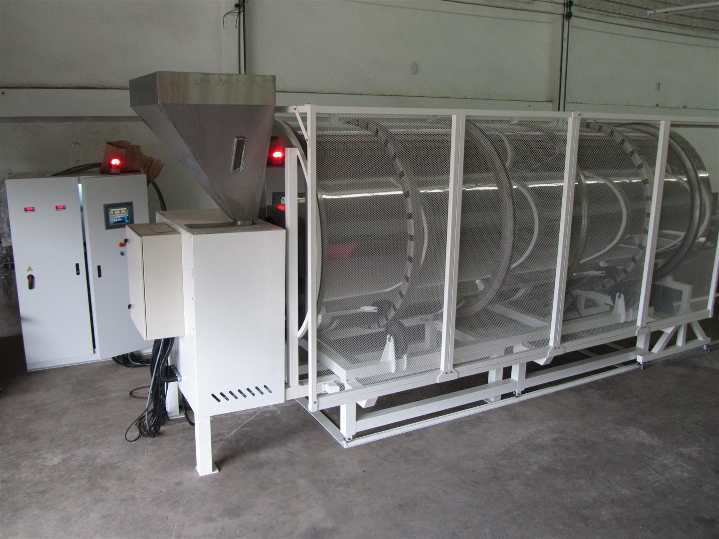

Посмотрите также этот вариант ИК сушки и кристаллизатора

#3 Сообщение Smirnov1977 » 15 сен 2015, 21:19
Очень интересное решение. И в принципе простое при самостоятельном исполнении. Сделал запрос цены, думаю сильно впечатлит. Если делать самому трудности могут быть только в приобретении ИК излучателей необходимой мощности.

#4 Сообщение anttimonin » 16 сен 2015, 10:16
Да, стоимость довольно высокая.Исполнение высококачественное, проблем с флексой - никаких

#5 Сообщение Smirnov1977 » 16 сен 2015, 13:54
anttimonin писал(а):Да, стоимость довольно высокая.Исполнение высококачественное, проблем с флексой - никаких
Вы сами пробовали эту систему? Распространение таких сушек крайне мало.
Немного покопался нашел производителя одного отечественного в Краснотурьинске (не могу дозвониться, проблемы с телефоном у них), второй почти отечественный - РБ "Лартатек". Цену еще не посчитали. У немцев в связи с таким долларом космическая стоимость около 10 млн. руб ;))) Так же нашёл ребят в Курске - скопировали с немецкой. На следующей недели полечу к ним. Посмотрю сие чудо. Если интересно отпишу по результатам поездки.
Дело в том что посмотрев конструкции на просторах интернета решил своими силами сделать такую сушилку. Открытыми остались пока вопросы мощности ИК нагревателей и каким образом эти самые ИК нагреватели охлаждать, ведь они сами сидят внутри бочки. Все остальное в принципе уже понятно

#7 Сообщение Smirnov1977 » 18 окт 2015, 16:44
Был в Курске, смотрел инфракрасную сушилку для ПЭТ - сделали сами. Труба 750 мм, внутри желоб. Длина трубы 2,5 метра, производительность - точно 300 кг. Дальше просто не пробовали. Осушение 0,02% остаточной влажности. Потребление электроэнергии 48 кВт/ч. Сырье находится в процессе сушки около 15 минут. Мне аппарат очень понравился. Буду себе такой делать сам.

Купили китайский кристаллизатор. Запустили. На удивление никаких вопросов не возникло.Производим ПЭТ ленту. Насколько я понимаю процесс сушки пэт хлопьев он состоит в следующем. Сушить необходимо 4-6 часов и, главное, не атмосферным воздухом (пусть даже горячим), а пересушенным с помощью молекулярного сита (точка росы -30 - 40 град.С). А вот для того, чтобы флекс в сушилке не сварился в ком, перед сушилкой он подвергается кристаллизации. Это нагрев примерно 2 часа 140 град при непрерывном перемешивании. Вот так и работаем.

Это инфракрасная сушилка кристаллизатор. Очень быстрый процесс 15-20 минут, не часы ожидания. Дорого , но эффективно

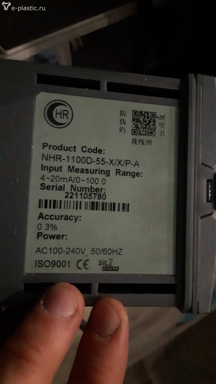

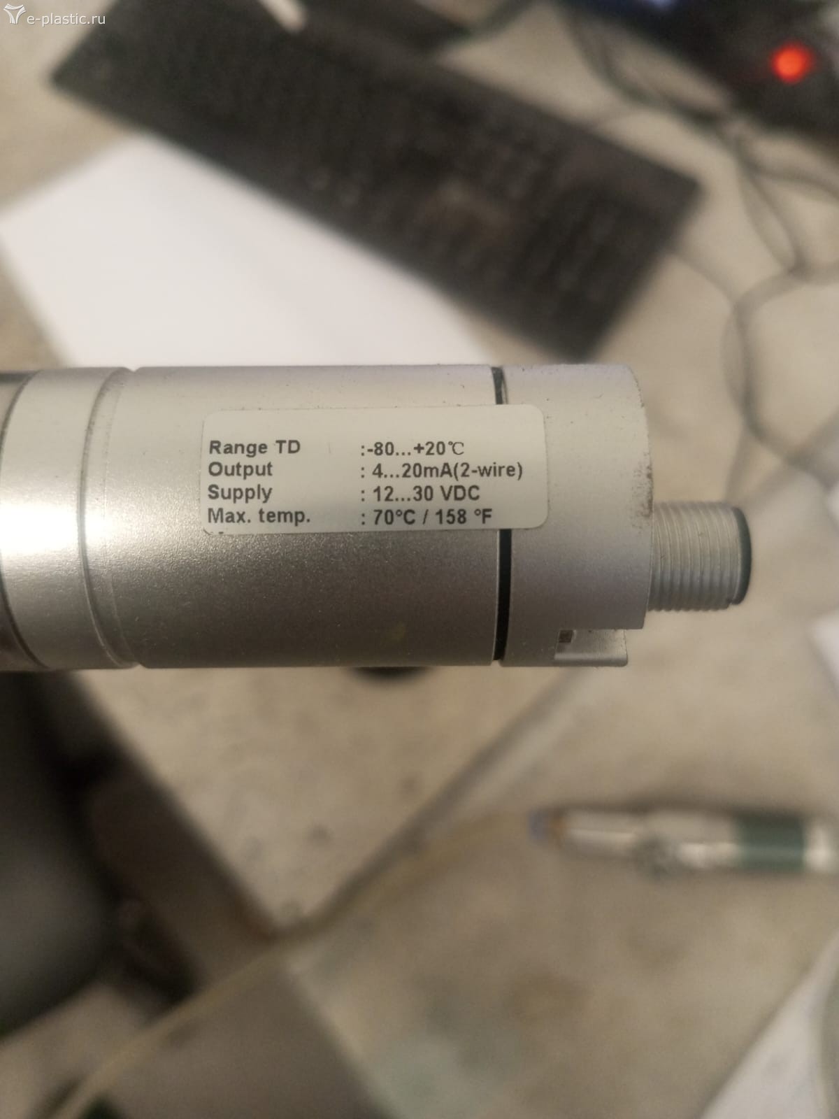

Коллеги, всем доброго времени суток. Подскажите по сушке ПЭТ флексы сломал всю голову, но не могу опустить точку росы ниже минус 10 градусов, причем забор горячего воздуха и из помещения особо не меняет ситуацию с осушением флексы.

#16 Сообщение AlexsandrN » 18 дек 2024, 20:38
Unammed писал(а): 18 дек 2024, 19:34 ... но не могу опустить точку росы ниже минус 10 градусов, ....
Зачем? При помощи чего определяете точку росы?

#17 Сообщение Unammed » 18 дек 2024, 21:27
определяем при помощи датчика точки росы, который встроен в осушитель. Думая что делаем что-то не верно даже подцепили второй датчик, показания не не имеют значительной разницы, разница в несколько градусов.
Для чего ориентируемся на точку росы - для того чтобы достичь достаточного осушения флексы. На текущих показателях в готовой продукции ломкость продольная наблюдается

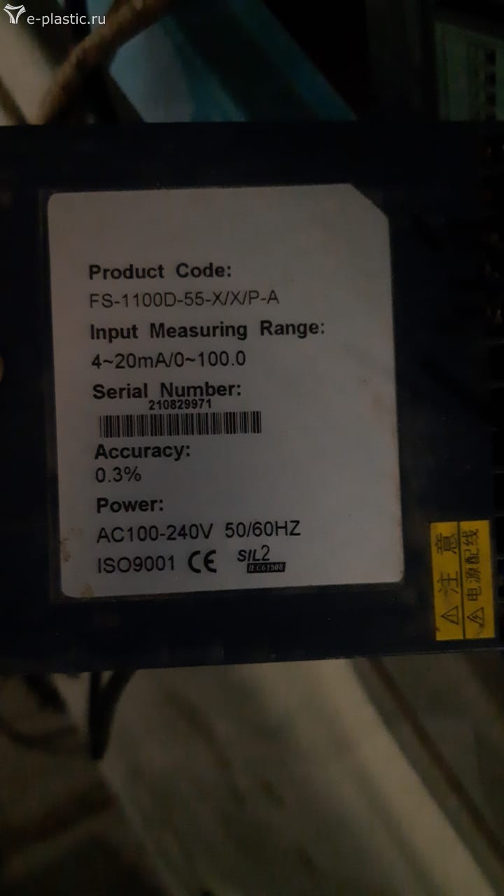

#18 Сообщение AlexsandrN » 18 дек 2024, 21:58
Unammed писал(а): 18 дек 2024, 21:27 определяем при помощи датчика точки росы, который встроен в осушитель.
Предоставьте больше информации: наименование, или фото с шильдиком? Какого значения достигаете?

#19 Сообщение Unammed » 18 дек 2024, 22:12
Температура до которой доходим в разные пригодны времени -10, -11 градусов во всей литературе что нашёл значения указаны от -40 до -60 градусов при нормальной работе всё остальное даже не рассматривают

#20 Сообщение AlexsandrN » 19 дек 2024, 07:02
Unammed писал(а): 18 дек 2024, 22:12 Температура до которой доходим в разные пригодны времени -10, -11 градусов во всей литературе что нашёл значения указаны от -40 до -60 градусов при нормальной работе всё остальное даже не рассматривают
На фото вторичные приборы. Которые показывают результат. А непосредвенно датчик? Который измеряет параметры.

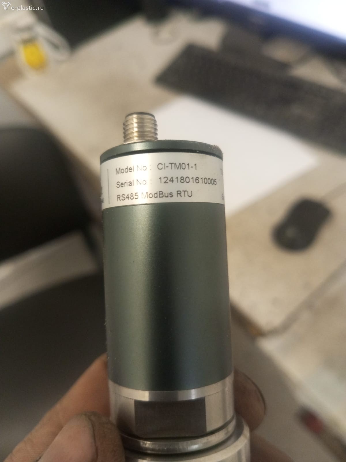

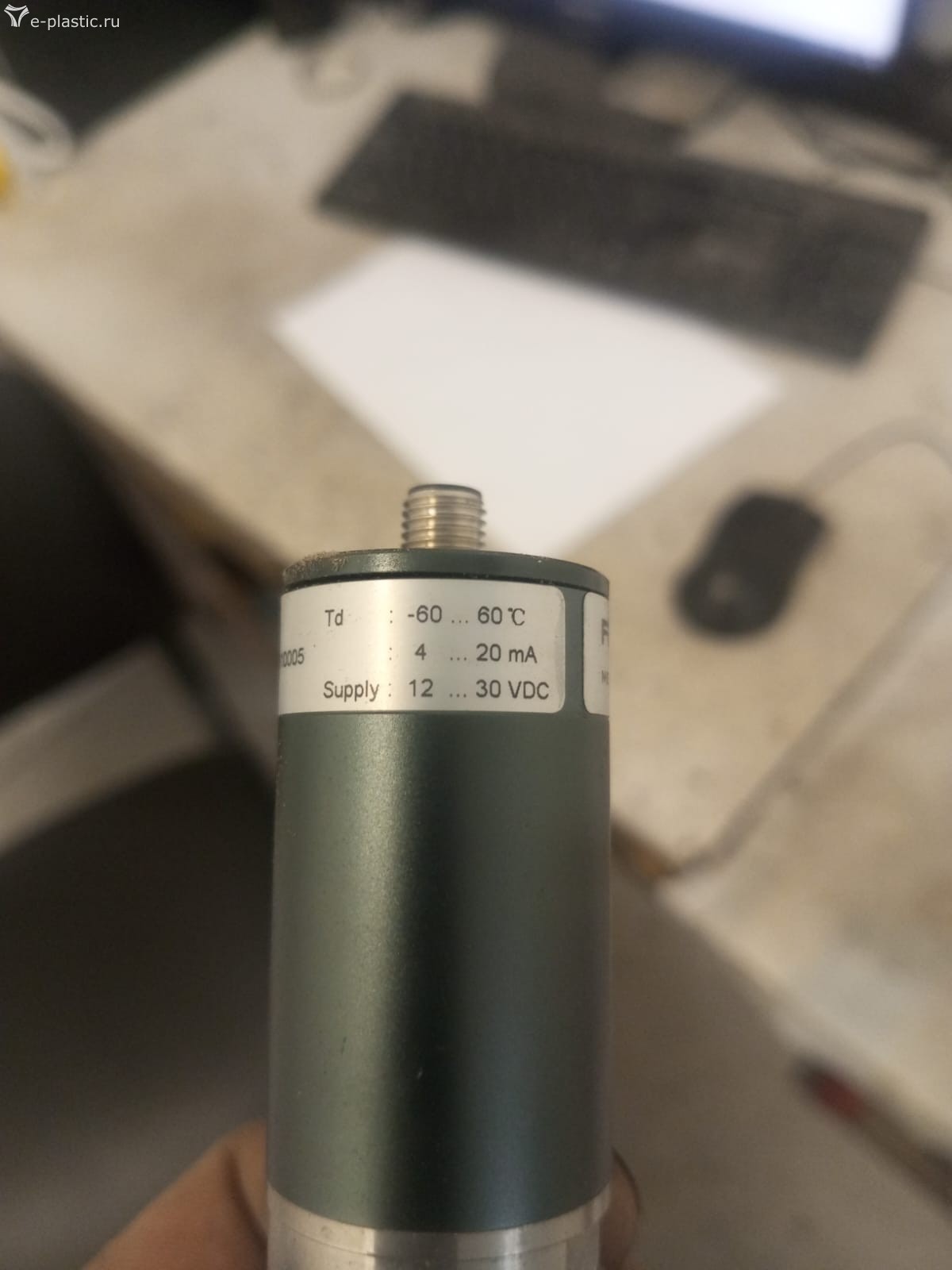

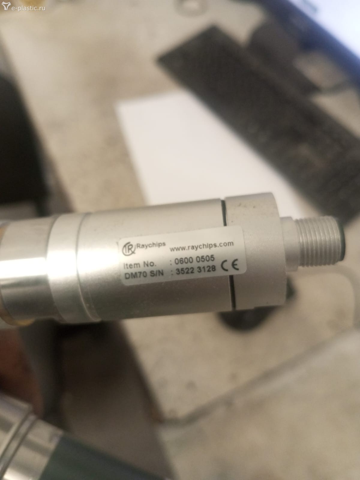

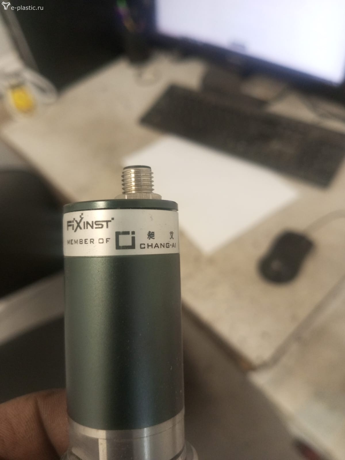

#21 Сообщение Unammed » 19 дек 2024, 10:19
AlexsandrN писал(а): 19 дек 2024, 07:02
Сами датчики

#22 Сообщение AlexsandrN » 20 дек 2024, 23:14
Unammed писал(а): 19 дек 2024, 10:19
Сами датчики
Прибор NHR-1100D-55/X/X/P-A - это терморегулятор.
Raychips DM70 - скорее всего измеритель температуры и относительной влажности. Возможно, он пересчитывает сам в точку росы, а возможно, что прибор, к которому он подключен. С сожалению, на сайт попасть не удается, хотя поисковики и выдают результат. К примеру https://www.raychips.com/productinfo/27 ... Id=1133605
Fix Inst CI-TM01-1 - преобразователь интерфейса. Он ничего не измеряет. Но было бы тоже полезно ознакомиться с описанием. Но, к сожалению, прибор Fix Inst CI-TM01-1 не находится, хотя сайт компании доступен https://www.fix-instruments.com/
В процессе размышлений возникло два вопроса:
- при какой температуре нагретого воздуха какая точка росы достигается?
- и принципиальный по процессу - а зачем контролируете точку росы воздуха? Ведь если правильно пониманию техпроцесс (по литературе, информации в интете, так как с ПЭТ еще не работаем), то важна влажность флексы, а не влажность воздуха.

#23 Сообщение Slawusya » 21 дек 2024, 11:06
Но если воздух вдуваемый для сушки Пэт будет влажный , то это не сушка а пропарка получается. Вероятно в кристаллизаторе не проходит процесс удаления большЕго количества влаги из исходного сырья. Ведь крисстализатор берёт воздух из внешней среды естественной влажности .

#24 Сообщение Slawusya » 20 янв 2025, 21:23
Скорее всего прямой связи нет. Температуры и влажности. Точку росы показывает на линии нагнетания воздуха в сушилку. И затем воздух возвращается из сушилки в сушку. То есть получается точка росы показывает влажность воздуха для осушки сырья. Грубо говоря анализируя сколько воздуха в обороте используется. Если проток воздуха снизится то и точку росы будет показывать совсем другую.
