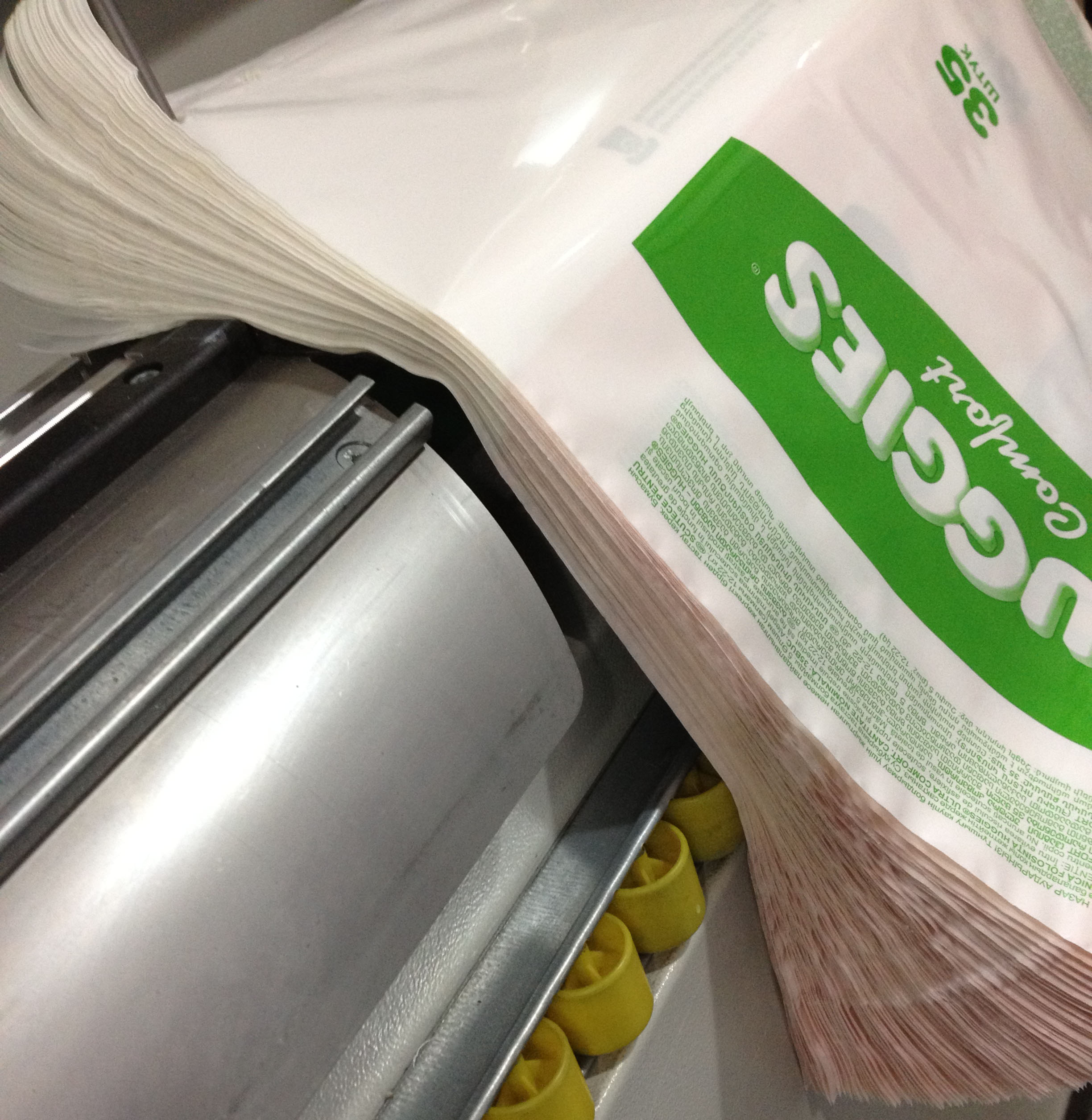

в смолах содержится фенол как мономерTilman писал(а):Фенольные смолы?
он вступает в реакцию с некоторыми веществами, в результате которого получается розовая окраска
например как на этой плёнке
