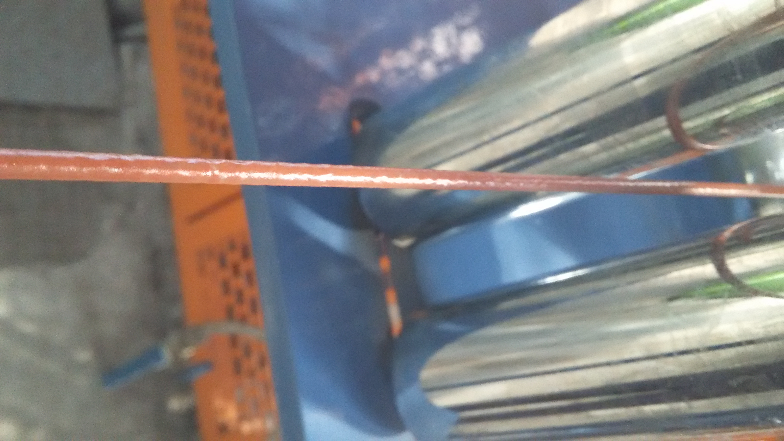

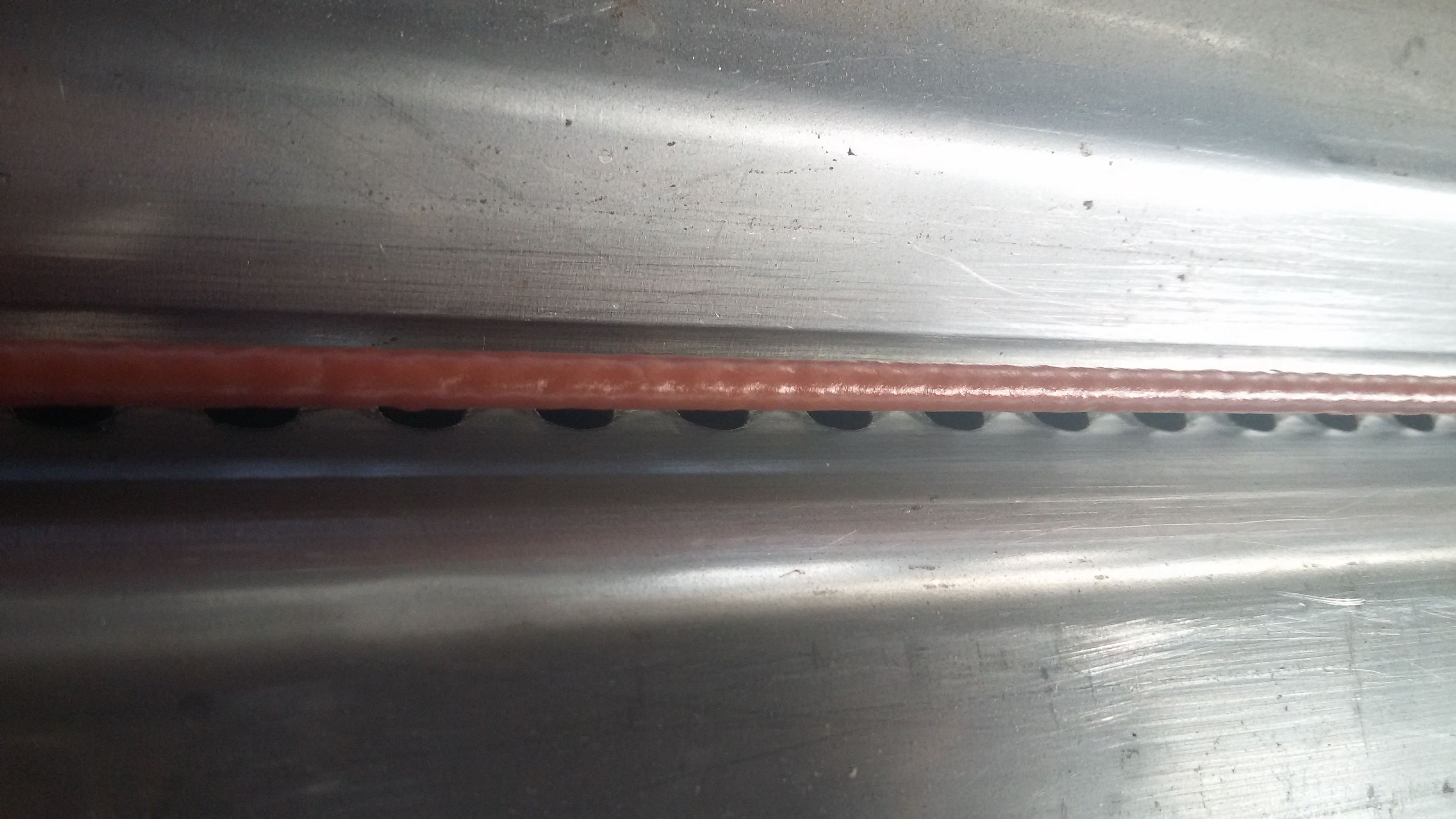

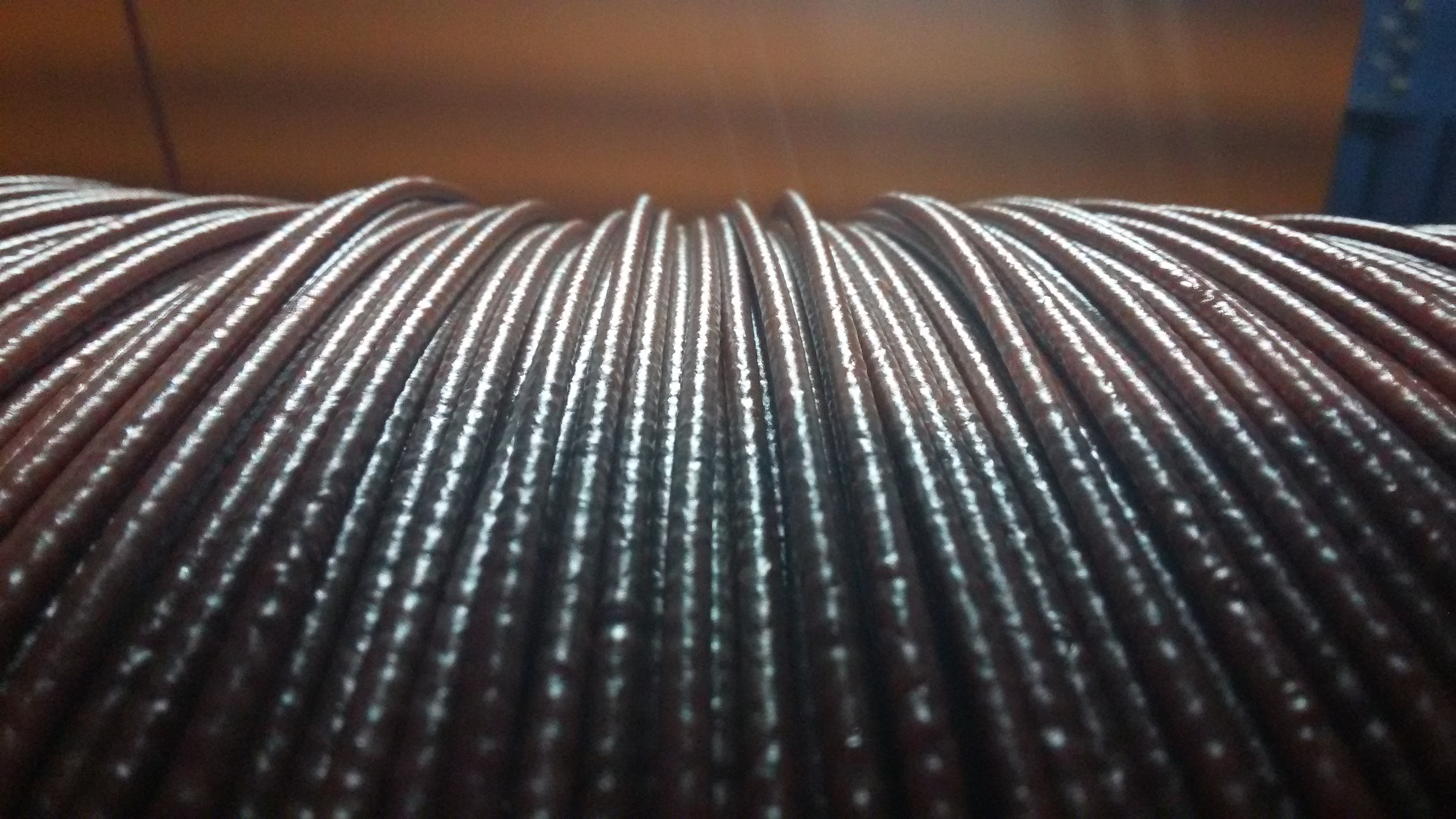

столкнулись с проблемой
получили силаносшиваемый РЕ для изоляции Бореалис
первый запуск по ихним рекомендациям по режиму
не получилось, сами изменяли режимы не получается
поверхность выходит шершавой, подняли головку по максимуму материал закипел
экструдер, шнек 100D- барерного типа, LD=24
фильера стоит d=3мм
может слишком большой шнек для этого сечения?
кстати на обычном ПЭ нормальная поверхность, 153 кабельная марка
хотим попробовать на другой машине, стоит ли?
Дайте плиз совет!

фото
