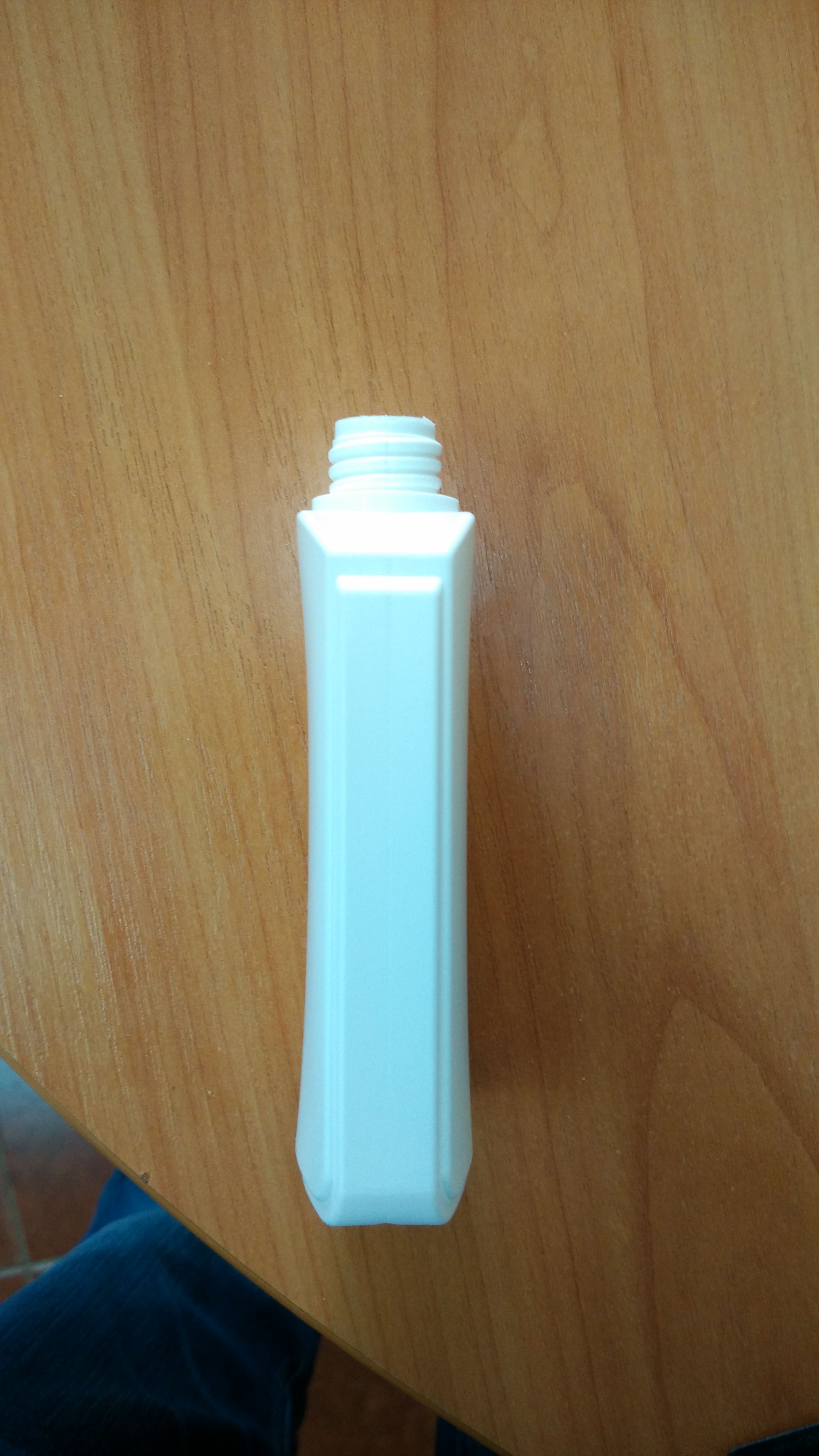

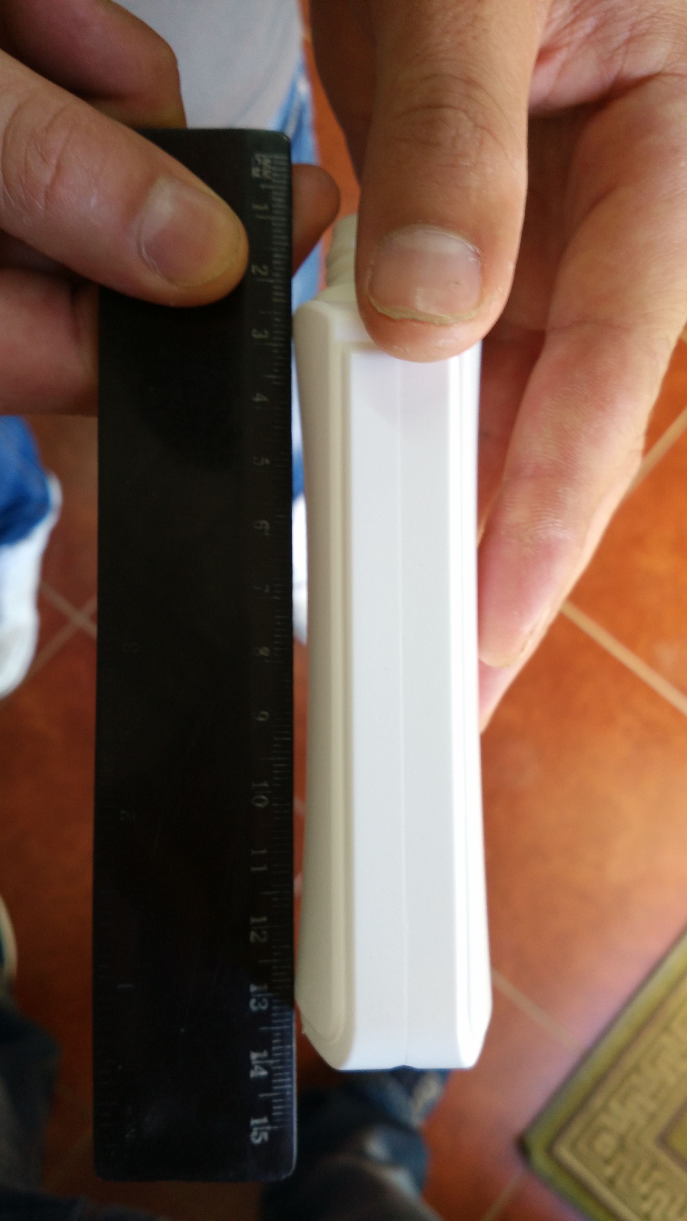

Всем доброго времени суток. При выпуске изделия методом экструзии. Происходит значительная утяжка боковых поверхностей на изделии. Материал ПНД 50% +ПВД 50%. Также пробывали разные сочетания этих материалов. Результат одинаковый . Дополнительно установлен клапан медленного сброса воздуха. Результат тот же. Флакон выходит из формы холодный с не большой деформацией по этим поверхностям. Через 24 часа происходит значительная деформация по этим поверхностям. Вес флакона 10 грамм. Цикл 15-16 сек.
Скажите возможно использовать добавки в материал для уменьшения утяжек , если нет какими доработками формы можно исправить данные дефект?

kanc писал(а): Происходит значительная утяжка боковых поверхностей на изделии. Материал ПНД 50% +ПВД 50%. Также пробовали разные сочетания этих материалов. Результат одинаковый . Дополнительно установлен клапан медленного сброса воздуха. Результат тот же. Флакон выходит из формы холодный с небольшой деформацией по этим поверхностям. Через 24 часа происходит значительная деформация по этим поверхностям. Вес флакона 10 грамм. Цикл 15-16 сек.
можно стандартно попробовать исправить мелом

Можно по подробнее о "Стандартном способе с мелом" какой мел в какой пропорции.
Re: Проблема при выпуске флакона 100 мл.
#4 Сообщение Maks42 » 17 авг 2015, 17:30
Меловой концентрат на ПЭ основе, 10-20%.

покажите фото с литниками сверху и снизу. обычно на "плоских" флаконах рекомендуют эллипсные мундштуки

Разнотолщинность замеряли?
Профиль регулируемый (есть функция WDR)?
Температуры на выходе сопла?
Смешение композиции происходит полное? :-):
