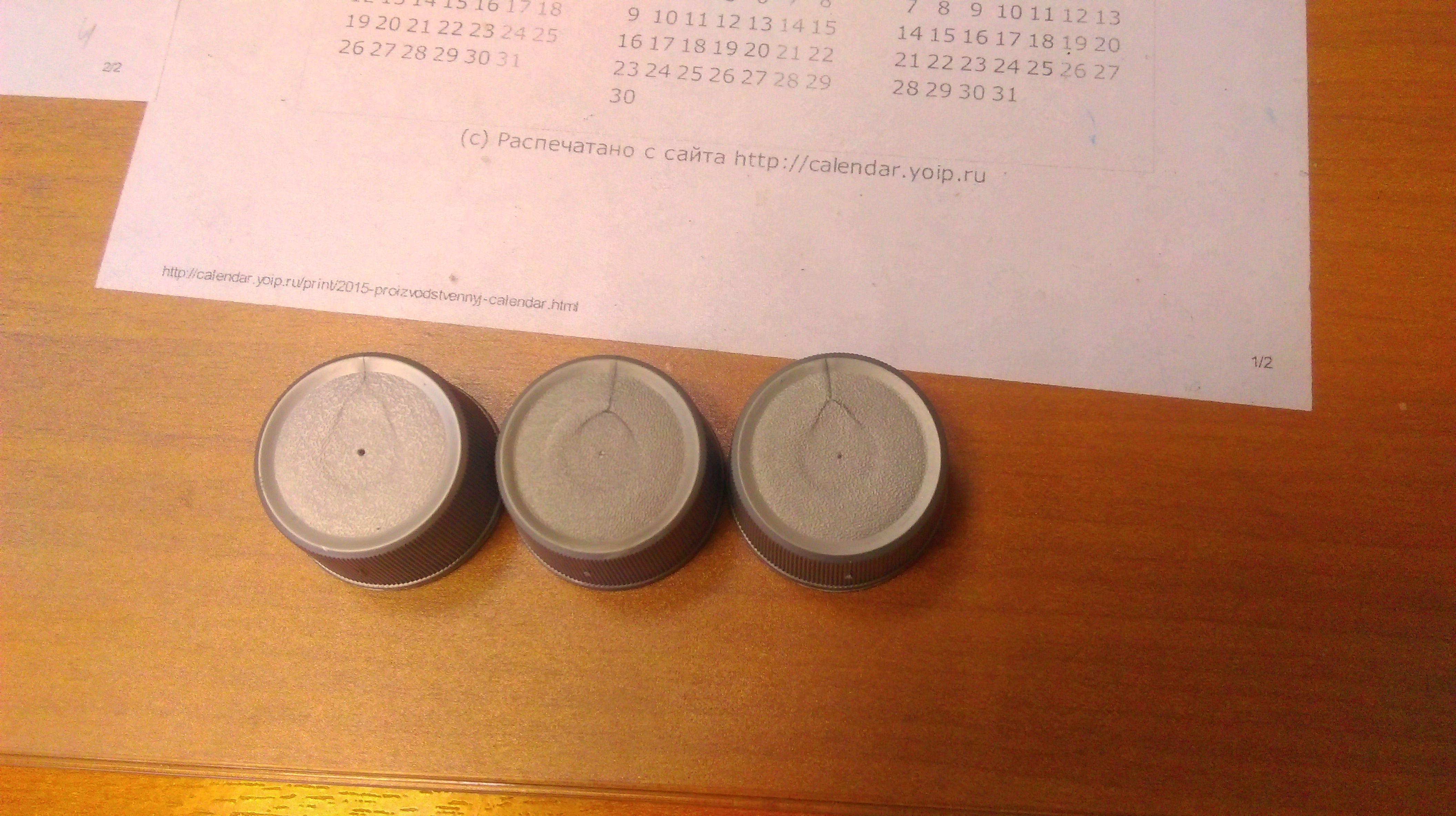

Коллеги, добрый день! Столкнулся со следующей проблемой. При литье винтовых укупорочных крышек есть дефект: на неорганических красителях( серебрянка и золото) есть черная линия спайки(см. фото). На красителях с органическими пигментами такой проблемы нет. Пробовал разные красители (и китай, и Ампасет - все равно идут дефекты). Льем из ПП с ПТР 3, брал ПП с ПТР 12 - тоже самое. Температуры литья: 200-195-190-185. Поднимал до 210 на сопле - проблема не ушла. Понижал и повышал давление впрыска - проблема не ушла. Поднимал и опускал скорость впрыска - все равно есть дефекты. Форма холодноканальная, 8 гнезд. Проблемы на всех гнездах. Помогите советом!

Так и будет, ничего не сделаете, ибо такие красители.
С горячим каналом лучше - т.к. впрыск идет в центр. Нет спая - нет дефекта, но определенные разводы все равно могут быть.

Это - стандартная проблема при использовании перламутровых красителей. Режимами от этого дефекта не уйдешь.

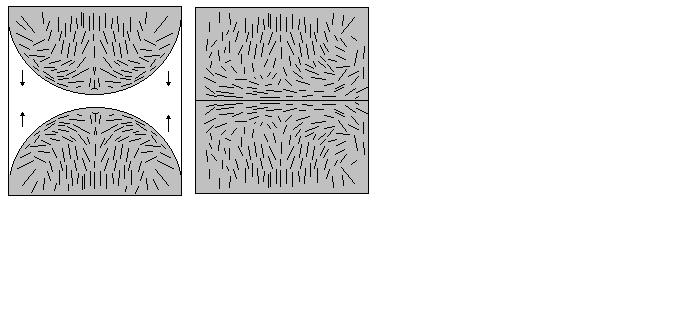

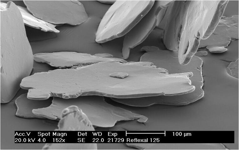

Все добавки, которые дают перламутровый цвет - улучшают видимость холодных спаев (ориентация анизотропных частиц в месте стыка потоков).

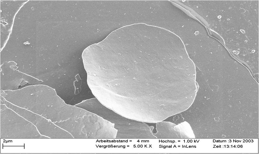

как уже написали, эта проблема характерна для перламутров/металликов. связано с тем, что частицы наполнителя в месте встречи потоков встают на "ребро" (перпендикулярно к поверхности). асимметричность наполнителя (в виде чешуек) главная причина
можно полность или частично решить следующими способами:
- взять суперконцентрат с меньшим размером частиц (частично улучшит ситуацию, но ухудшит эффект перламутра/металлика)
- изменить конструкцию пресс-формы, что бы потоки не встречались (или встречались там, где это не бросается в глаза)
- использовать ТПА специально сконструированные для литья подобных изделий (да, есть такие).
изменение температур, изменение скорости впрыска, горяче- холодные каналы и пр. не решают ситуацию

наполнитель, который даёт эффект перламутра/металлика имеет форму чешуек.
в зависимости ориентации (угла зрения) отражательная способность их (чешуек) меняется. самое низкое отражение естественно когда они расположены на ребре. ориентируются они естественно в соответствии с потоком.
