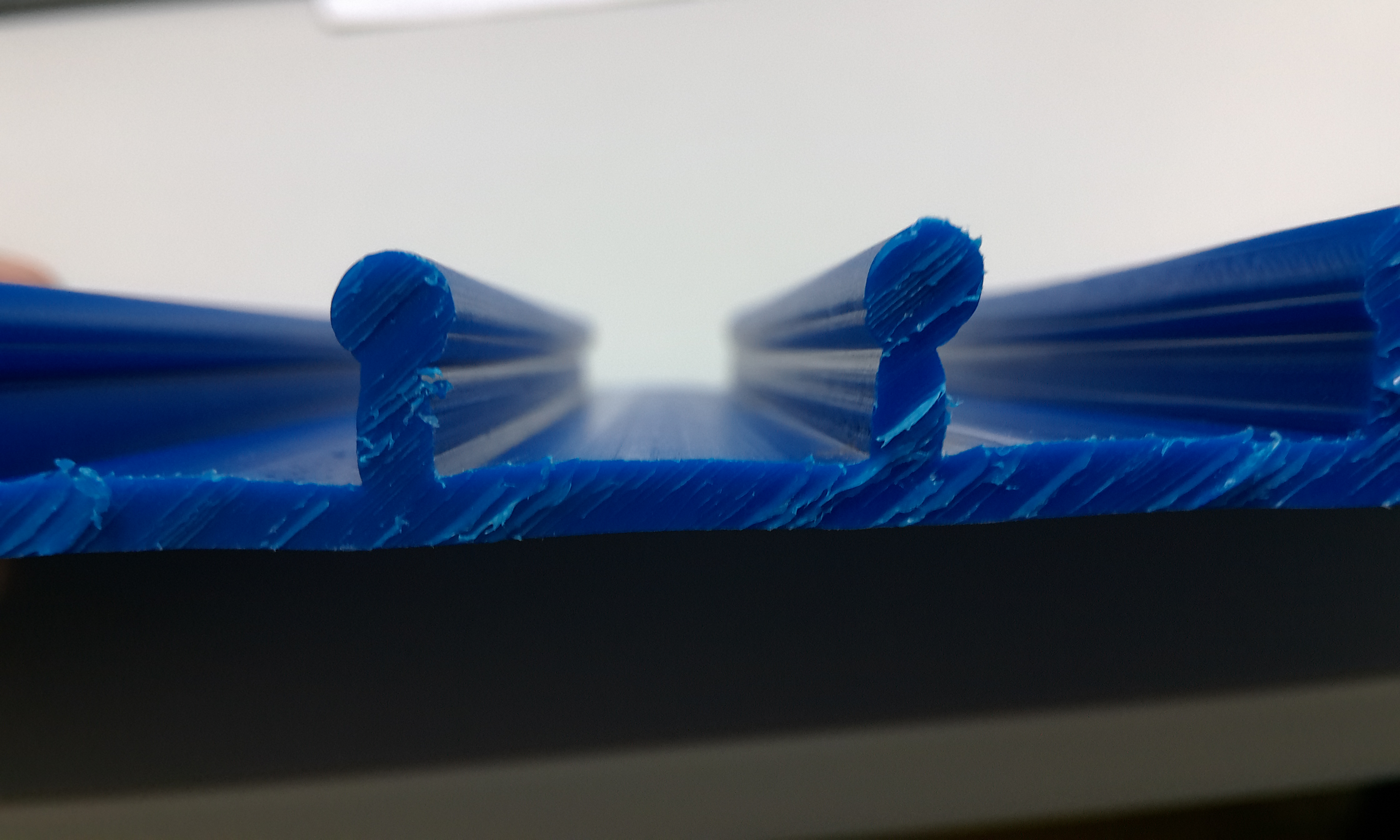

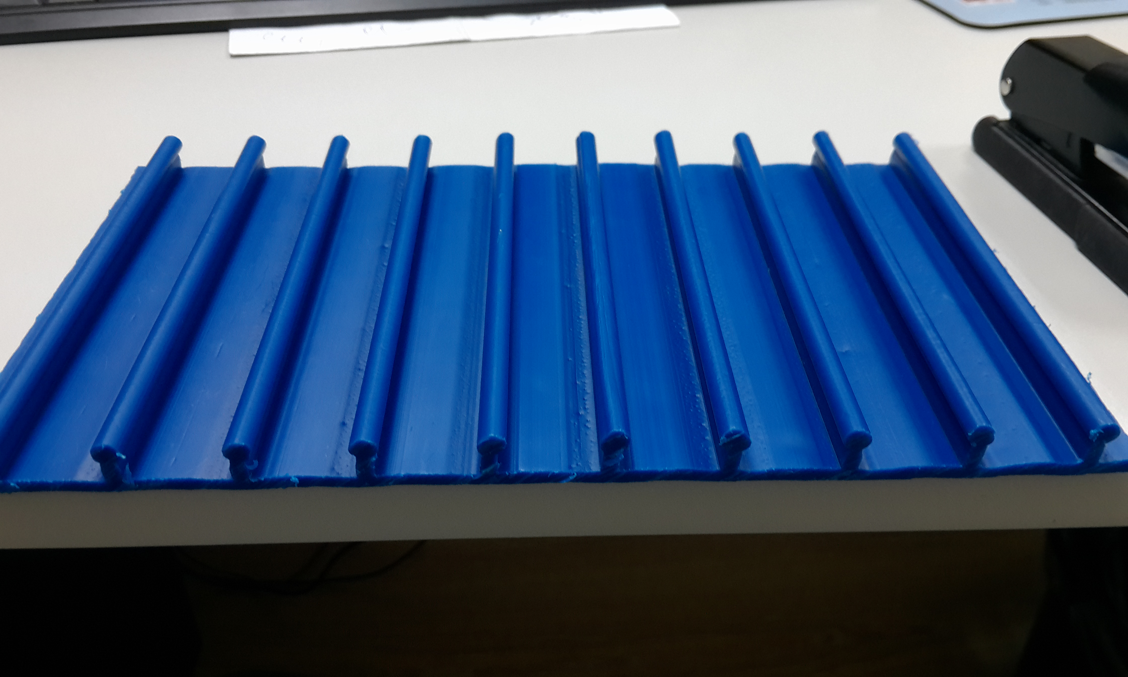

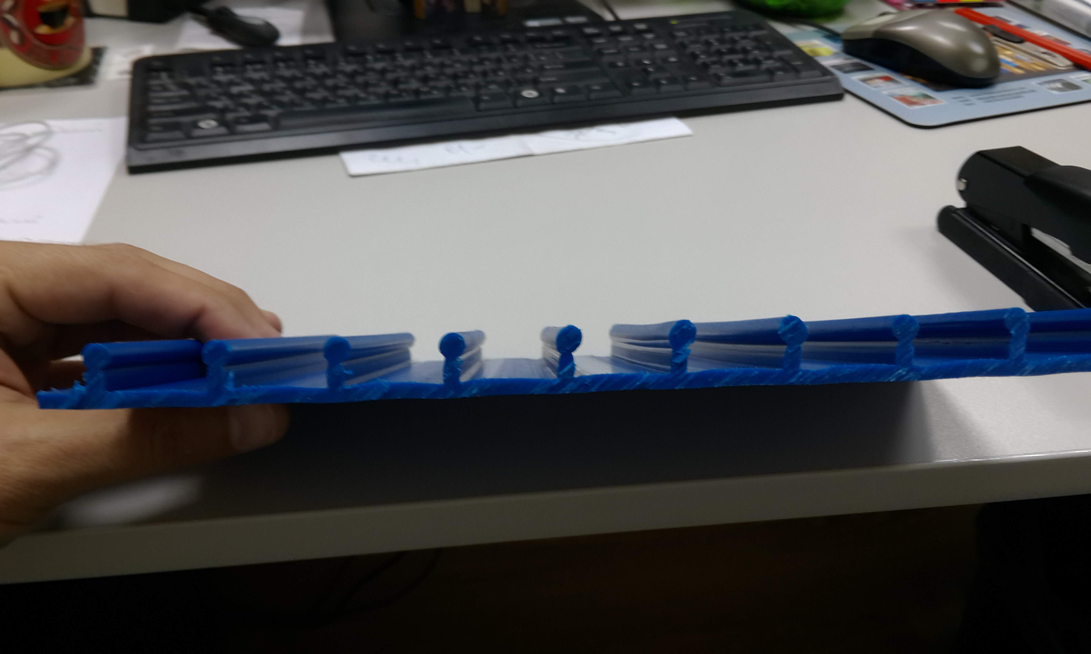

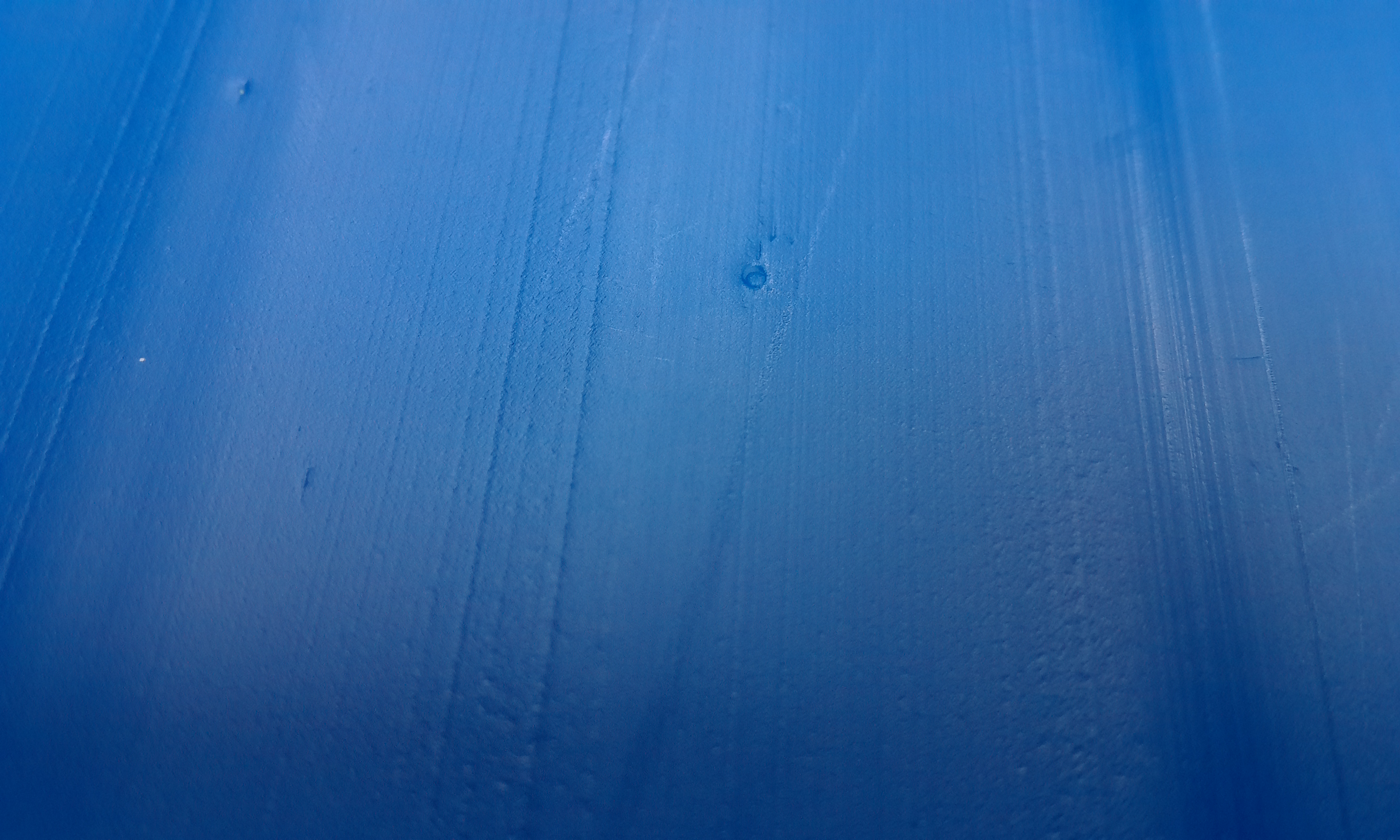

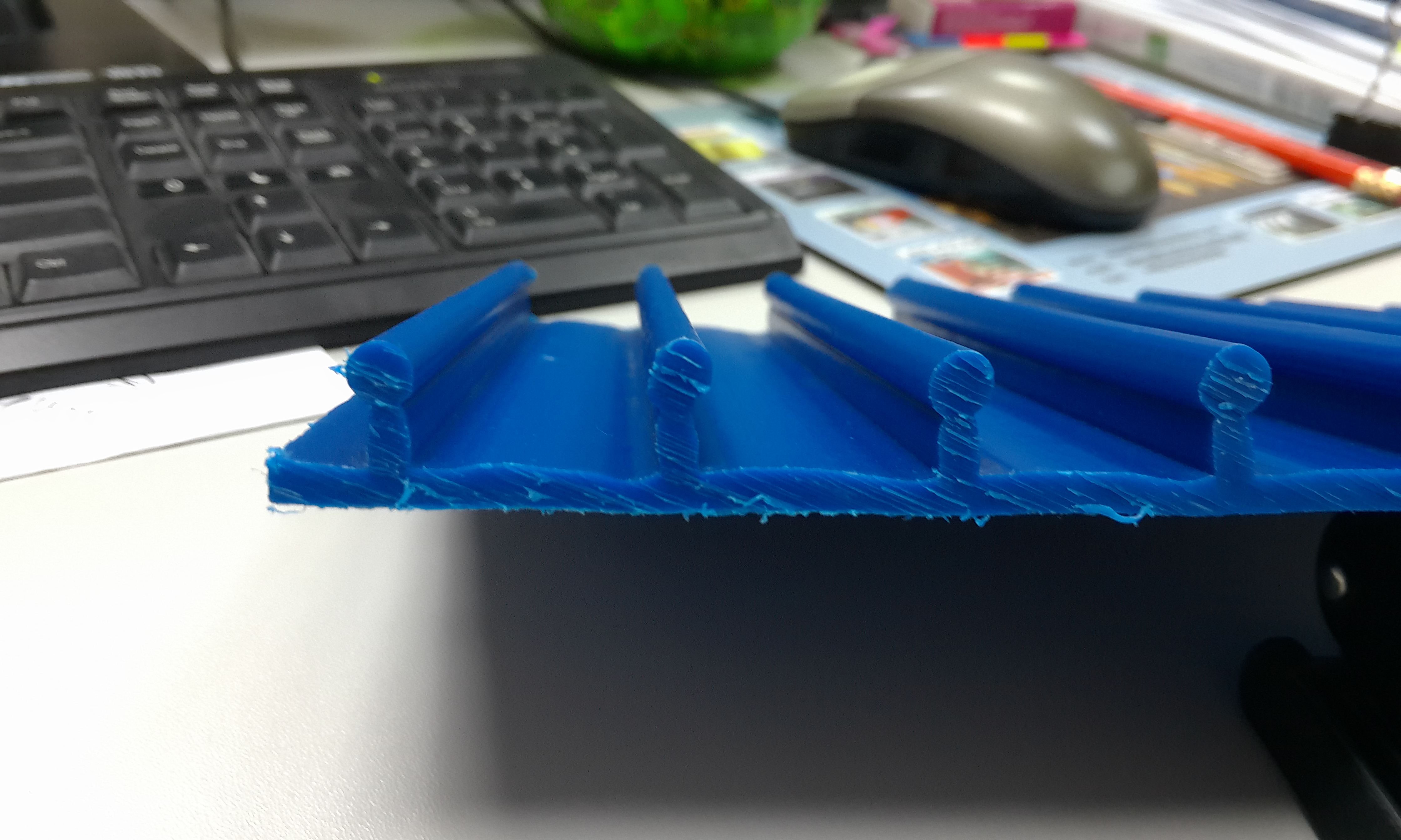

Уважаемые коллеги.
Начали изготавливать анкерный лист из полиэтилена и полипропилена.
На листе появляются дефекты в виде "капель" просьба подсказать как с этим бороться.

#2 Сообщение Maks42 » 29 июл 2015, 17:32
Это могут быть:
- влага,
- механические включения,
- плохой вакуум на калибре.

Есть ли дефекты, если делать из чистого первичного ПЭ или ПП без добавок?

Очень похоже на влагу. Попробуйте сушить сырье перед загрузкой в экструдер.

О-о-о! Знакомая картина. У меня такой дефект был на ПП листе. Дробленка не идеальна (даже собственная) и там всегда можно найти элементарную пыль. Так что включения есть. Просто они слишком маленькие и их не видно. Боролась с этими ямками (или как говорил мой технический директор "ковернами") понижая температуру на голове и повышая на валах (естественно в разумных приделах)

Наталья Александровна писал(а):О-о-о! Знакомая картина. У меня такой дефект был на ПП листе. Дробленка не идеальна (даже собственная) и там всегда можно найти элементарную пыль. Так что включения есть. Просто они слишком маленькие и их не видно. Боролась с этими ямками (или как говорил мой технический директор "ковернами") понижая температуру на голове и повышая на валах (естественно в разумных приделах)
Я так понял что частички пыли даже мелкие дают такой эффект и получается такая большая "каверна"?
Вопрос почему частичка пыли выходит на поверхность листа а не внутрь?

Обычно при экструзии вся грязь выходит наружу, посмотрите внимательно на фото, там видно маленькое включение в центре левой каверны.
При высоких требованиях к качеству поверхности я бы ставил сетку 24/110 или 110/24 http://www.unifence.ru/unit.php?id=16

trishkin sergey писал(а):Я так понял что частички пыли даже мелкие дают такой эффект и получается такая большая "каверна"?
Выходит на поверхность, потому что не смачивается материалом. И расплав, можно сказать, "выплевывает" ее на поверхность. И именно из-за этого и получается коверна. Происходит неравномерное остывание поверхности (около частички медленнее) и получаем вокруг нее дополнительную усадку.

На голове, на экструдере и на переходнике (согласно фото, материал вроде как недогрет)
