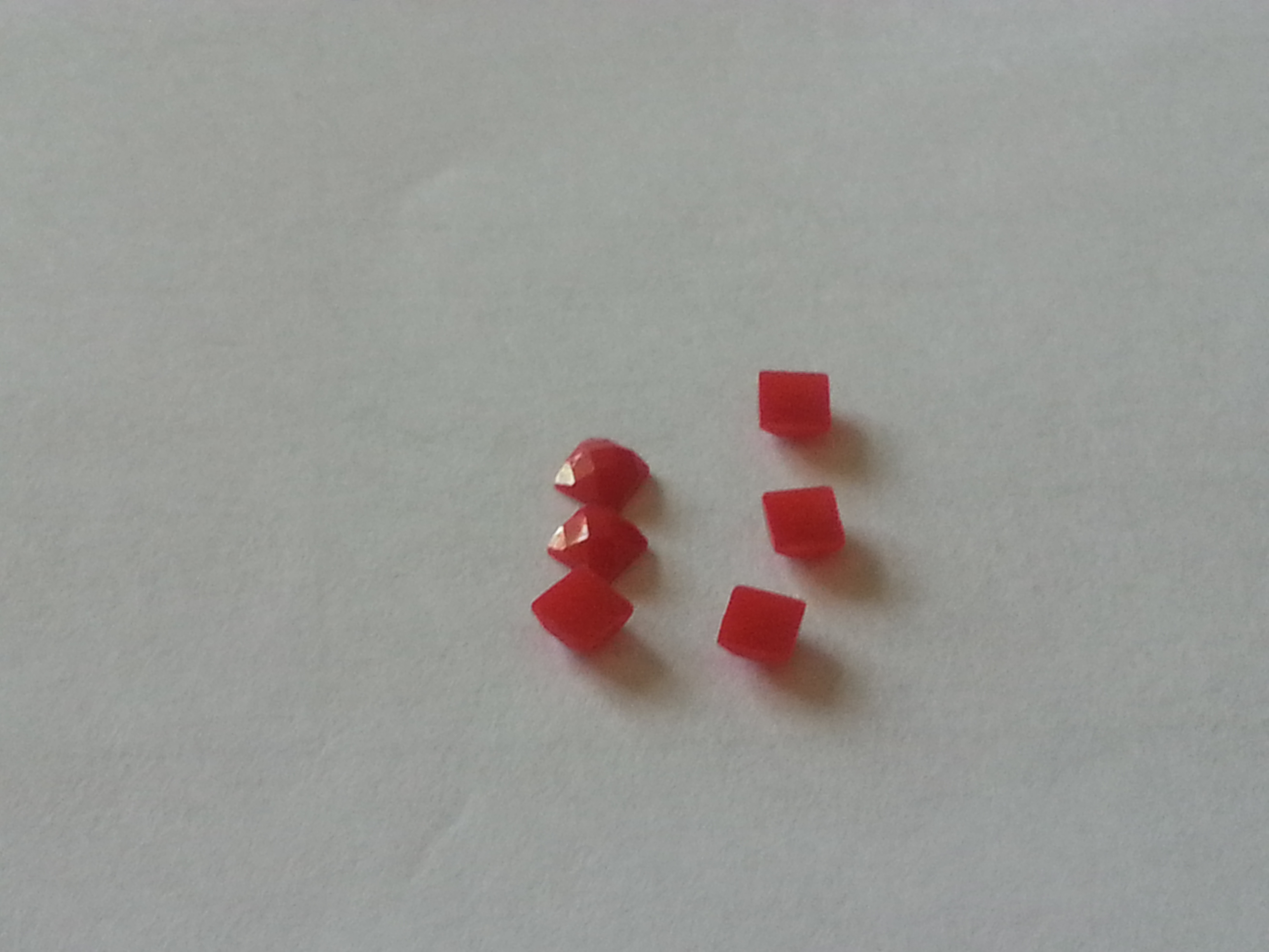

Подскажите с пластиком для мозаики
Здравствуйте, форумчане. Я представляю компанию, которая ввозит из китая наборы для творчества "алмазная мозаика". Похожа на вышивку, только вместо ниток в наборах квадратная мозаика из пластика (2.5х2.5мм и высотой 1мм), которую пинцетом приклеивают на холст(там уже нанесен клеевой слой). Хотим организовать у себя производство этой мозаики, т.к. китайцы "просят" за 1кг 730 рублей по текущему курсу. Главная сложность в том, что оттенков цветов необходимо 447 оттенков(программы для создания наборов раскладывают изображение на такое количество оттенков). Материал испытывали: сгорает хорошо, тонет быстро, блеск хороший, думается, что это полиэтилен.Подскажите, пожалуйста, какой материал подходит(может использовать рулонный полиэтилен цветной, заказывать нужные оттенки и получать мозаику термоформовкой или литье?)? На фото вид набора и сама мозаика.

Re: Подскажите с пластиком для мозаики
Спасибо за ответ. Но мозаика представляет из себя не просто "квадратики". С тыльной стороны они плоские, а с "фасада" они как граненые кристаллы, имеют 9 и более граней, эта форма должна придаваться либо прессом, либо литьем.

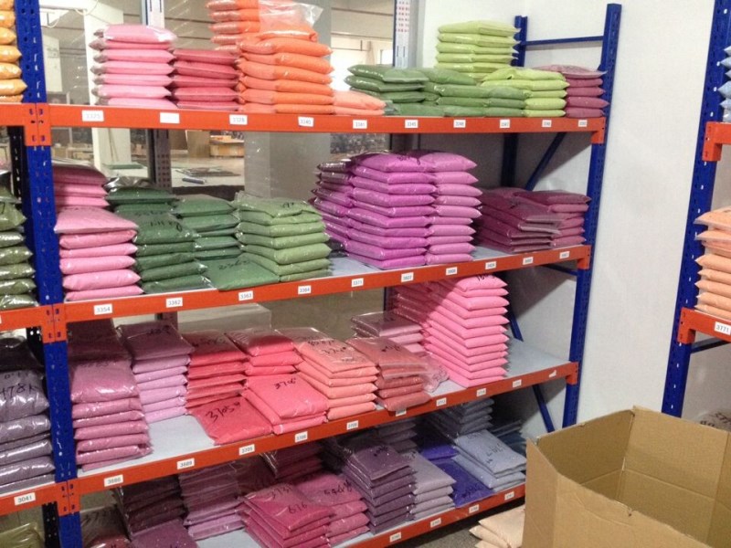

так у них же одна сторона отформована.см. фото выше. пост 4.

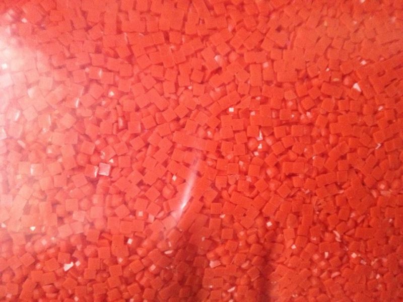

Добрый день, форумчане. Изучил мозаику под 40-кратным увеличением в микроскоп. Так вот, лицевая граненая сторона даже в таком увеличении выглядит идеально гладко, боковые стороны также как полированные, т.е. на них никаких следов мех. обработки (резки и т.д.). А тыльная плоская сторона посредственного качества, с дефектами в виде "кратеров"(размер 10-20мкм, как от лопнувших пузырьков воздуха). Так что, это получается литье?
а вы размеры правильно указали? (2.5х2.5мм и высотой 1мм).
должны быть следы питателей при литье.да и слишком мелкие они.
я склоняюсь к формовке после экструзии (см. посты выше).
Да, размеры именно такие. Я тоже не представляю как лить такую мелочь.kei0112 писал(а):а вы размеры правильно указали? (2.5х2.5мм и высотой 1мм).
