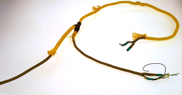

Здравствуйте друзья.
Задача следующая, есть кабельные жгуты, с ответвлениями, различных конфигураций и длин. От 50см до 10 метров. Нужно закатывать их в ПВХ. При этом нужно иметь возможность переходить с одного типа жгута на другой без страшных затрат. Понимаю, что под каждый тип жгута должна быть оснастка, но она не должна быть золотой. Что-нибудь посоветуете?

вам нужно то что на фото обтянуть ещё сверху? что бы ничего не лохматилось и остались ветвления?
берёте изоленту из ПВХ и закатываете.
устраивает вариант?

Нет, то что сверху это пример как может выглядеть один из жгутов. Про термоусадку я прекрасно осведомлен, про изоленту тем более. Стоит задача вот такого формата жгуты, с одним или несколькими ответвлениями закатывать в полимер. Целиком.

soncy писал(а):Нет, то что сверху это пример как может выглядеть один из жгутов. Про термоусадку я прекрасно осведомлен, про изоленту тем более. Стоит задача вот такого формата жгуты, с одним или несколькими ответвлениями закатывать в полимер. Целиком.
единственно что приходит в голову - метод погружения в раствор (по принципу производства воздушных шариков)
www.youtube.com/watch?v=F9n0CqubOwQ

Когда-то работал там, где делали соединительные кабели, в том числе и многоголовые, под приемку ПЗ. Там кабели длинной до 15 м запихивались с помощью сжатого воздуха и ацетона (ацетон официально был запрещен) в ПВХ -трубку. Ответвления формировались лентой ПВХ, нитяным бандажом и укреплялись клеем.

Вот от такой технологии и хочу уйти. Вместо того чтобы в плетенку медную луженую жгут затягивать, оплетку наносим на "дратексах", "штаны" тоже на специальных машинах делаем, теперь от трубок бы избавится, чтобы вид был цивильный и аккуратный и все.
