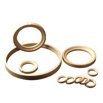

Добрый день, задумали литье уплотнительных колец в штучном исполнении (20-50 штук разных колец месяц). Прошу помощи в подборе оборудования и оснастки. Бюджет 300тр, +/- 50. Возможно ли вообще уложиться в этот бюджет для приобретения ТПА + одной формы под пробный образец. Из-за различной номенклатуры колец бюджет позже увеличю на формы, но в начале надо отработать технологию на средних по диаметру кольцах 35см.
Нашел б\у ТПА на авито
https://www.avito.ru/krasnodar/oborudov ... _155314293
https://www.avito.ru/krasnodar/oborudov ... _355297607
Есть даже у нас в Пензе автомат Kuasy 170/55
https://www.avito.ru/penza/oborudovanie ... _586679069
подойдут ли они мне?

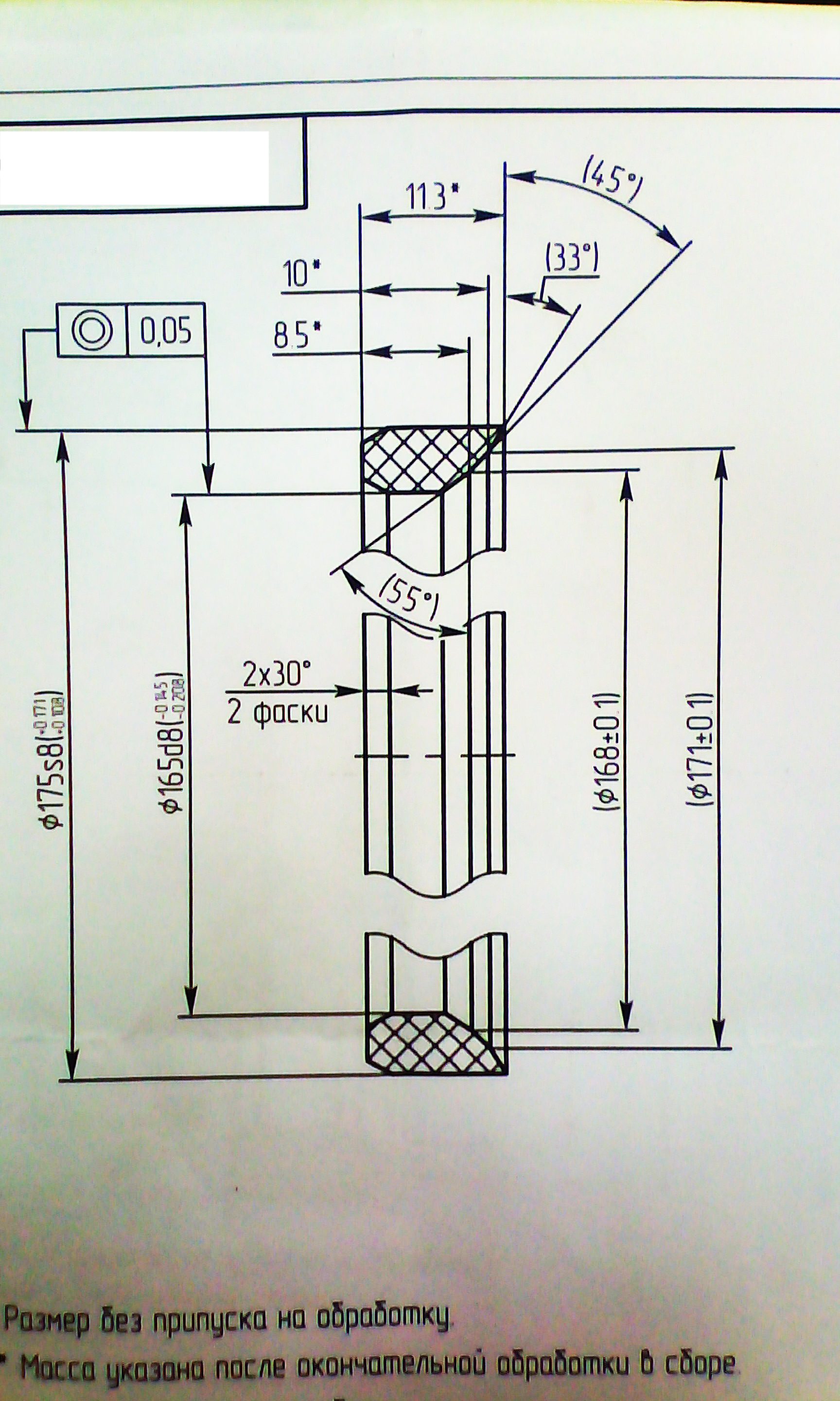

А чертеж детали у Вас есть?ummate писал(а):А есть материал с аналогичными параметрами по земной цене? Работа в жестких условиях эксплуатации, требования соответствующие.Shadow писал(а):А почему именно PEEK? Ценник то у него космический...
"Работа в жестких условиях эксплуатации" - это пустые слова, материал по ним не подберешь. Материал РЕЕК просто так не назначается для уплотнений. Ваш заказчик готов пойти на замену материала?
- ummate
- Сообщения: 6
- Зарегистрирован: 01 июл 2015, 13:20
- Город: Пенза
- Откуда: Пенза
Re: Литье PEEK Полиэфирэфиркетона
Материал хорошо себя зарекомендовал, план разработки утвержден под внедрение этого материала. Чертеж прилагаю.Sandy писал(а): А чертеж детали у Вас есть?
Левая сторона кольца запрессовывается, правая фаска подгоняется токарной обработкой на месте.

в таком случае, какой смысл в литье кольца, если в любом случае подразумевается доработка "напильником"?ummate писал(а):[
проще и дешевле точить, чем лить

Роман, вот смотрите что получается:
- опыта в литье у Вас нет.
- лить Вы будете сложную и редко применяемую пластмассу. Когда при литье у Вас возникнут вопросы (а они возникнут), то здесь на форуме вряд-ли помогут - с РЕЕКом мало кто работает.
- деталь у Вас сложная, т.к. придется "ловить" 8 квалитет и соосность в 0,05 мм.
- объемы выпуска маленькие, а денег придется вкладывать много.
Вы отдаете себе отчет в поставленной перед собой задаче?
