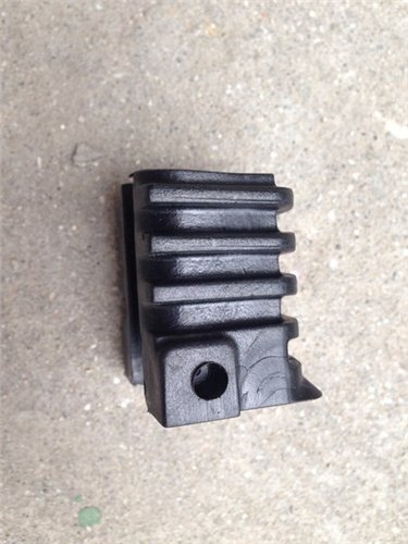

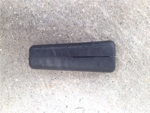

Добрый день всем гуру и не только,скажу сразу я в этом деле на данный момент малого чего понимаю,по этому хотелось бы услышать хороший дельный совет.
Собственно задача следующая нужно изготовить вот такую деталь из пластика:
Ссылка умерла. Не постите картинки на всякие хостинги, а закачивайте на форум. Админ
Хотелось бы узнать какой полимер подойдет для данной конструкции. Если можно какой станок подойдет для того чтоб запустить серийное производство таких деталей. Ну и все дельные советы. С чего начать,каким образом правильно наладить производство.

Re: Начальное производство. Дельные советы!
#5 Сообщение Димитрий » 29 июн 2015, 09:56
Крайне неинформативное фото! Деталей я на нем вижу, как минимум, 3 - стержень, какой-то прямоугольник и гофру (речь о ней и идет, наверное?). Что это, вообще, такое? Опишите назначение, условия эксплуатации и вам обязательно помогут.
#6 Сообщение rodion4ek » 29 июн 2015, 10:18
Димитрий писал(а):Крайне неинформативное фото! Деталей я на нем вижу, как минимум, 3 - стержень, какой-то прямоугольник и гофру (речь о ней и идет, наверное?). Что это, вообще, такое? Опишите назначение, условия эксплуатации и вам обязательно помогут.
Сегодня сделаю детальные фото одного из таких зажимов.

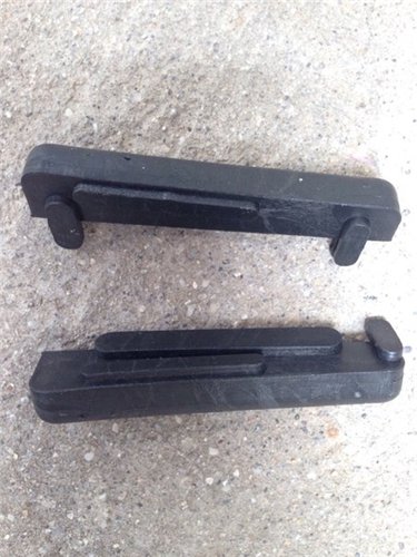

Re: Нужен дельный совет по выбору Полимера
#9 Сообщение rodion4ek » 29 июн 2015, 13:53
Фото (откорректировал Админ)

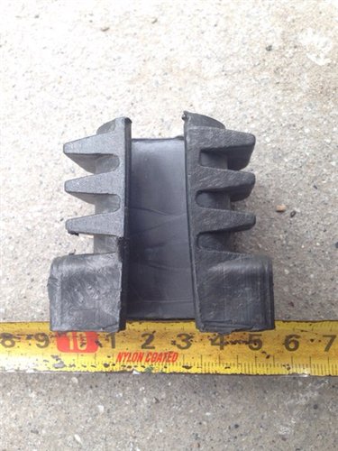

#10 Сообщение Serega » 29 июн 2015, 14:30

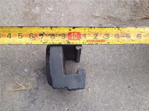

Думаю,что на снимках рядом с деталями нужно было положить линейку.Иначе Вам ничего не посоветуют

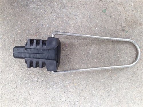

#11 Сообщение Alexbux1 » 29 июн 2015, 14:42

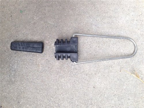

Я так понимаю зажим анкерный ответвительный ЗАБ предположительно ЗАБ 16Х25 для провода СИП (самонесущий изолированный провод) длина полимерной части около 100мм . В документация полимерная часть характеризуется как изготовленная из атмосфероустойчивого и УФ стойкого полимера ( явно хорошего диэлектрика) температура эксплуатации -50 +80. Изоляция самого провода СИП например из сшитого полиэтилена делается . Образцы в любых магазинах где торгуют арматурой СИП.
#12 Сообщение Alexbux1 » 29 июн 2015, 14:49
Метод производства соответственно, литьё под давлением.

#14 Сообщение rodion4ek » 29 июн 2015, 15:07
Если нужно сделаю размеры с линейкой.

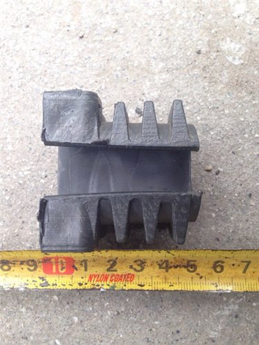

#15 Сообщение Alexbux1 » 29 июн 2015, 15:24
По материалу судя по виду это полиамид 6 и скорее всего с стекловолокном , помнится интересовались одни люди изготовлением несущей электротехнической арматуры для железнодоржников, там по предъявляемым требованиям подходил ПА СВ 30 с эластифицирующей добавкой , или ПК тоже стеклонаполненый с модификаторами, но там были очень жесткие требования по эксплуатационным свойствам материала . Если это СИП то у потребителя явно должен быть ГОСТ где указаны конкретные требования предъявляемые к материалу изделия.
rodion4ek писал(а):Если запустить сирийное производство,например до 100 штук в день,каким станком лучше всего пользоваться в данном случае)
Вертикальная литьевая машина наверное, только если захотите значительно увеличить объем то ТПА.

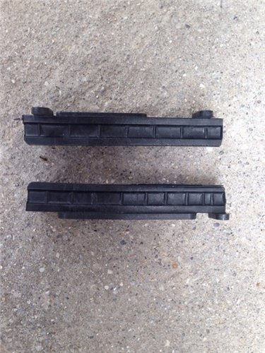

#16 Сообщение rodion4ek » 29 июн 2015, 15:40
Фото 2
#17 Сообщение spitfire » 29 июн 2015, 16:11
Это ПА6 СВ30 стопудово. Мы делали такие детали. Это изоляторы. Двух типоразмеров. Детали толстостенные с большим объемом впрыска и большим циклом. Утяжки заказчика не устраивали.
