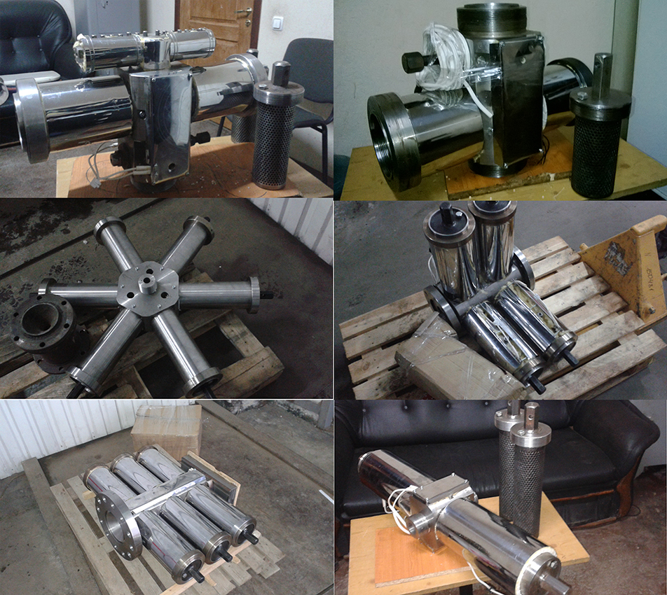

Для экструзии трубы подумываю о простом фильтре.
Сейчас просто стоит круглый "друшлаг" который много раз приходиться чистить.
Остановки,снимание головы,вообщем полный отстой.
Оснастку ,прессформы делаем сами.Оборудование позволяет и "ХИТРЫЙ "
ФИЛЬТР изготовить.
Хочется посоветоваться.
Вот не плохие варианты.

И что молчим?
Неужели Все "друшлаками"пользуются?
А посоветоваться хотелось бы - стоит ли замарачиваться?
Как Вы решаете проблему?

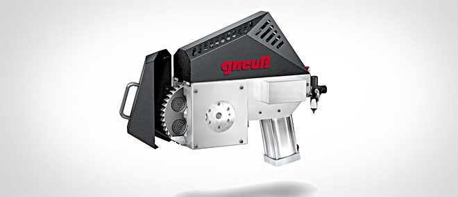

То, что вижу - проблемное - большой объём материала в мусорку. Пока самое интересное, что видел - немецкие секционники (название всё в голову не идёт, но одни из самых дорогих). Фильтроэлементы - съёмные сегменты вращающегося дискового фильтра. Пока один в работе - другие можно чистить.
Более простая конструкция — рамный фильтр на 2 фильтроэлемента.

Хорошие и дорогие это Гнойс (первая ссылка).

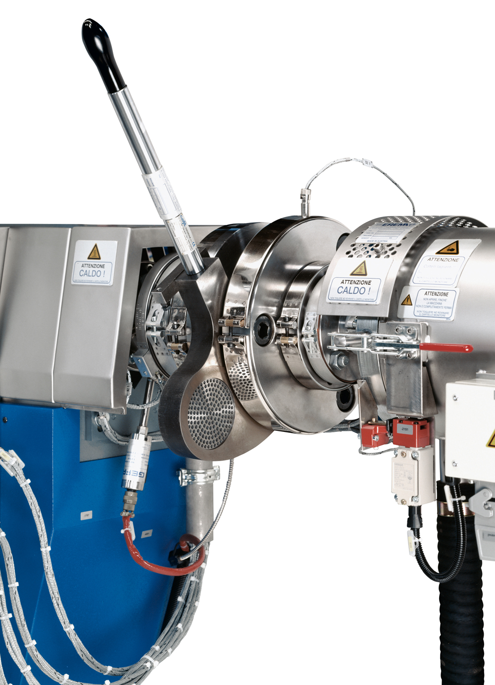

zhdanoff888 А что просто и гениально.
Re: "Хитрые фильтры"
#9 Сообщение Maks42 » 26 июн 2015, 13:00
Только на ходу его фиг переключишь, клинит из-за теплового расширения металла и давления расплава.

Томашев Михаил.Дороговизна мне не позволительна.Объемы не те.
Работаю восновном на 100% вторичке.А она на то и вторичка с грязью
металлом.
В представленными мной фото есть большой плюс- большая площадь фильтрации.
Но много заморочек при изготовлении.
Шиберный фильтр интересен.Интересен если там есть зазор.Какой ?Это я не знаю.
Если его нужно получить при ослаблении промежуточных плит-то как-то не то.
А так можно рычажный привод,храповик -рейка.
Нужно покубатурить.Плиты калить,шлифовать.Фильтр калить ,шлифовать с минусом 5-10 соток.(???)
Вот тут то и нужно знание зазора.Что произойдет при нагреве?

Maks42 Да,но на представленном Вами фото -на ходу.

#15 Сообщение Maks42 » 26 июн 2015, 13:43
На ходу переключаются фильтры с пневматическим или гидравлическим приводом, на худой конец с ручным шестеренчатым приводом (видел и такие), но ни как не ручным рычажным приводом, рычаг согнете или метал сотрете и течь начнет.
Для шиберного фильтра зазор должен быть порядка 15 соток, коэффициент теплового расширения стали должен быть минимальным.

Сделали себе такой фильтр (двухпозиционный с ручным приводом ;;-))) ) 2 года назад. Целиком стальной, без бронзовых вкладок и ползунов, заполировали хорошо и вперед. Работает на экструдере по переработке вторички производительностью до 30 кг в час. Сам его переключал и не раз.
То, что у топикстартера выложено изначально, делают ребята из Полтавы, как по мне - сложно слишком. http://filterpolimer.com.ua/
Идея с храповиком вместо рычага на ручном приводе реализована у Maag в модели HSC. http://www.maag.com/assets/Maag/brochures/HSC_en.pdf
Собственно они идейные наши вдохновители.

#22 Сообщение Maks42 » 26 июн 2015, 18:33
Максим Викторович писал(а):Сделали себе такой фильтр (двухпозиционный с ручным приводом ;;-))) ) 2 года назад. Целиком стальной, без бронзовых вкладок и ползунов, заполировали хорошо и вперед. Работает на экструдере по переработке вторички производительностью до 30 кг в час. Сам его переключал и не раз.
Я тоже на лабораторном экструдере рукой на ходу с трудом, но переключал.

#28 Сообщение Максим Викторович » 14 июл 2015, 22:24
Про зазор как-то не увидел вопрос. Зазор примерно 0,3-0,4 мм. При забивании сетки из фильтра начинает подтекать. Зазор регулируется болтами, ручка на фильтре правда длиной примерно метр.)

#30 Сообщение tiim » 11 авг 2015, 13:02
Мы используем на своих экструдерах систему фильтрации фирмы gneuss. Забыли про остановки по причинам замен. Замечаний нет.
