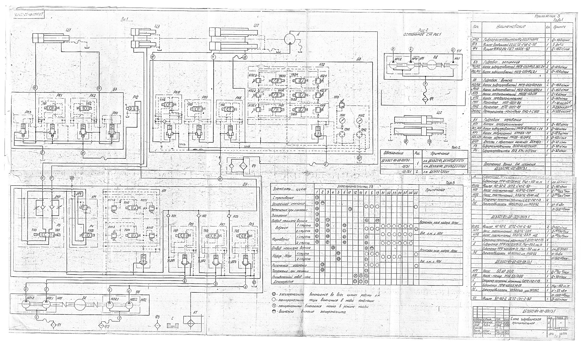

Добрый день всем. Не буду открывать новую тему, а задам вопрос здесь.Приобрёл тпа де 3127-63 не могу разобраться в системе клапанов управления впрыском. Какой регулятор за что отвечает. В режиме "настройка" отвожу шнек в право, набираю материал и нажимаю впрыск, а шнек не входит в цилиндр. При дополнительном нажатие на клапан УА 31 впрыск происходит.И как настроить гидросистему впрыска. У меня нет схемы этой гидросхемы. Выкладываю фото. Спасибо.

Я не знаю схему Ф-1 с 31 магнитом, а так вроде, с лева на право регуляторы: противодавление при загрузке, скорость впрыска(дроссель), скорость загрузки(методом слива потока).

Спасибо Владимир что ответили. Правый при регулировке увеличивает или уменьшает скорость вращения шнека (загрузки), это я понял как регулировать. А как средний и левый регулировать, подскажите? И может у кого есть гидросхема ф1 с 31 магнитом?

Сейчас проверял тестером провода от разъёма Х1 к магнитам все магниты прозваниваются и каждый провод промаркирован, но провода на магнит 31 под номером 631 нет. И не какой провод к нему на прямую не идёт есть провода с 601 по 614, 617 и провод 419 и 707 интересно как попадает управление на 31 магнит может когда переключаешь из режима "настройки" в другой режим?. Завтра буду дальше прозванивать провода, искать куда идёт провод с магнита 31

Сейчас разобрал вилку 613 провод он же оказался 701 идёт на блок управления давлением. (блок под оргстеклом на передней панели) Сейчас ищу куда 707 с Х1 идёт.

А не может быть что умельцы, производившие ремонт, оставили только один магнит, окрестив его 31-ым. По идее, на его месте должна быть сборка из шести, минимум из трех клапанов.

Распайка проводов Х1 от у171.12
1-601
2-602
3-603
4-604
5-605
6-606
7-607
8-609
9-609
10-610
11-611
12-612
13-613
14-614
15-670
16-516
17-617
18-
19-
20-
21-
22-
23-
24-
25-
26-
27-707
28-
29-
30-
31-419
По электросхеме ya31 подключен через провод 701 так оно и есть, только нет магнитов YA 32,33,34,35,36

Распайка на колодке блока набора давления.
сторона А
1-217
2-202
3-
4-702
5-703
6-704
7-705
8-706
сторона Б
1-607
2-616
3-611
4-670
5-605
6-701
7-200
8-

Я так понял схему упростили убрав YA 32,33,34,35,36 А давление регулировали на клапане YA31. Всё давление на всех операциях получилось одинаковым. Регулирование на блоке набора давления я понял невозможно. Поправте если не так. Что делать можно так работать или нужно дорабатывать добавляя YA 32,33,34,35,36

Предыдущий хозяин видимо работал на одинаковых давлениях на всех ступенях впрыска, что в принципе возможно. Не реален только режим с подпором при загрузке, давление подпора будет слишком высоко. Разумеется лучше укомплектовать машину хотя бы тремя. Заметил по фото что и на нижнем блоке, где 8-9-13 магниты, нехватка нескольких клапанов. Не знаю почему их поснимали, теперь придется работать без защиты формы.

Добрый день уважаемые специалисты. Подскажите марку недостающих клапанов для заказа, чтобы подходили к моим плитам( фото выше). Спасибо.

Стоп! А почему все решили что это Ф1, на шильдике написано ДЕ3127Ц1, и гидросхема возможна на Ц1 надо смотреть.

На схеме ДЕ3127Ц1 нет магнитф YA31 На блоке управления давлением у меня есть выходы для магнитов 31-32-33-34-34-36
6-701
4-702
5-703
6-704
7-705
8-706
YA31 подключен, остальных нет.
Так что эта схема Ф1
