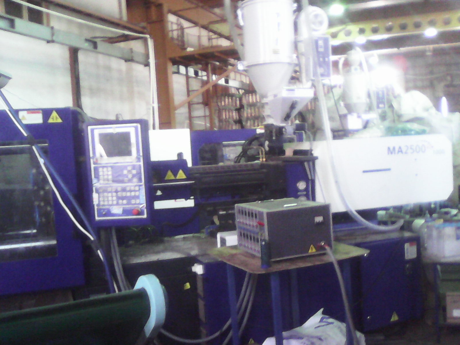

Оборудование:
- Haitian MA2500; - Чиллер Shiny, обеспечивающий охлаждение формы на уровне 6-8 гр.;
- Термостат, обеспечивающий (при необходимости) подогрев неподвижной части формы, на уровне 15-50 гр.;
- Пресс-форма неизвестного производителя (кетай), система горячеканальная. Опыта в литье под давлением очень мало, нужна помощь. Заранее благодарю))

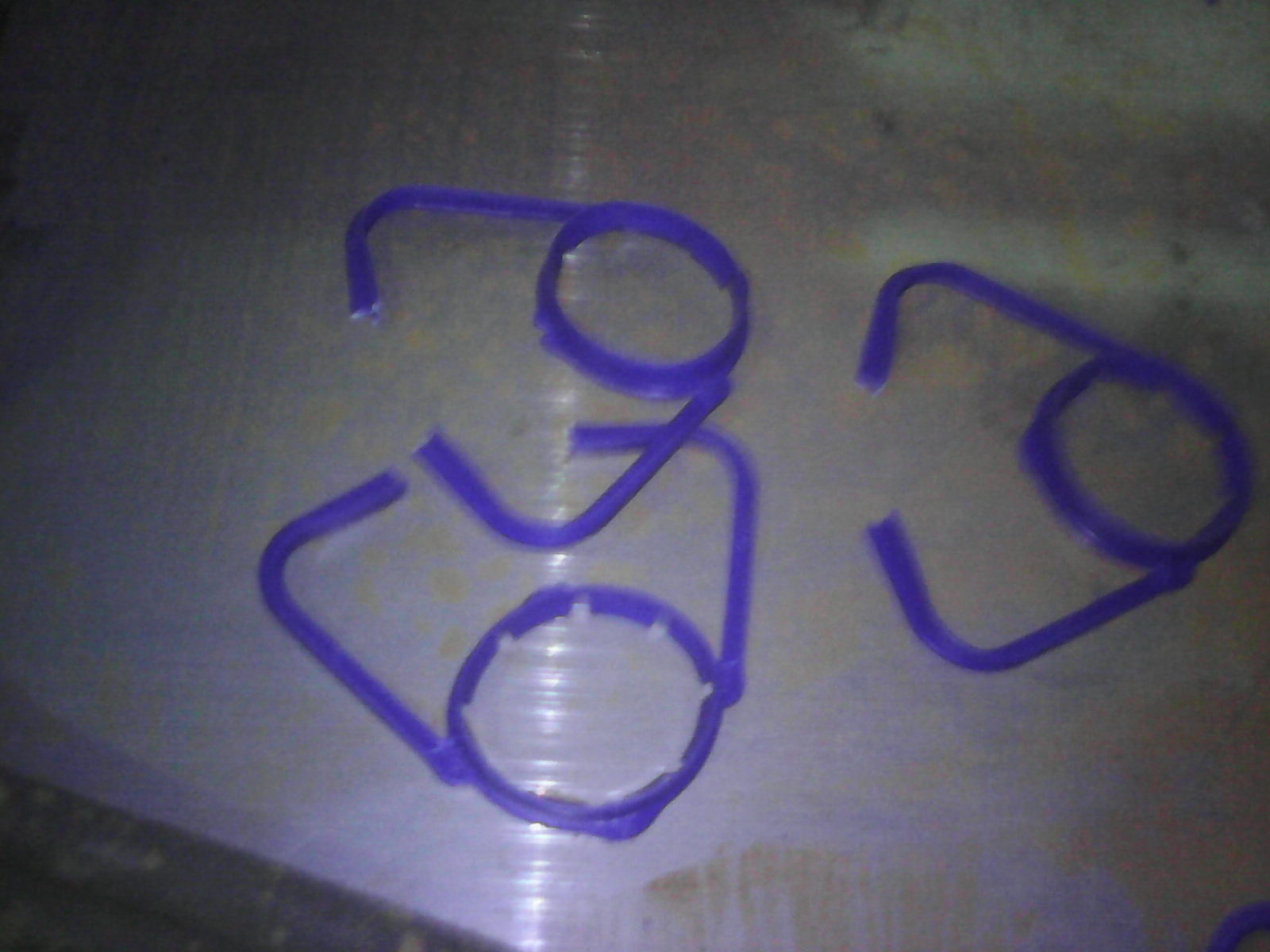

Смешивание 59/64 с ПВД только ухудшило результат - ручка стала еще более хрукая, даже кольцо крошится в руках.Мулланур писал(а):Посмотрел дома на ручки, на некоторых присутствует ПВД 108 около 20%.

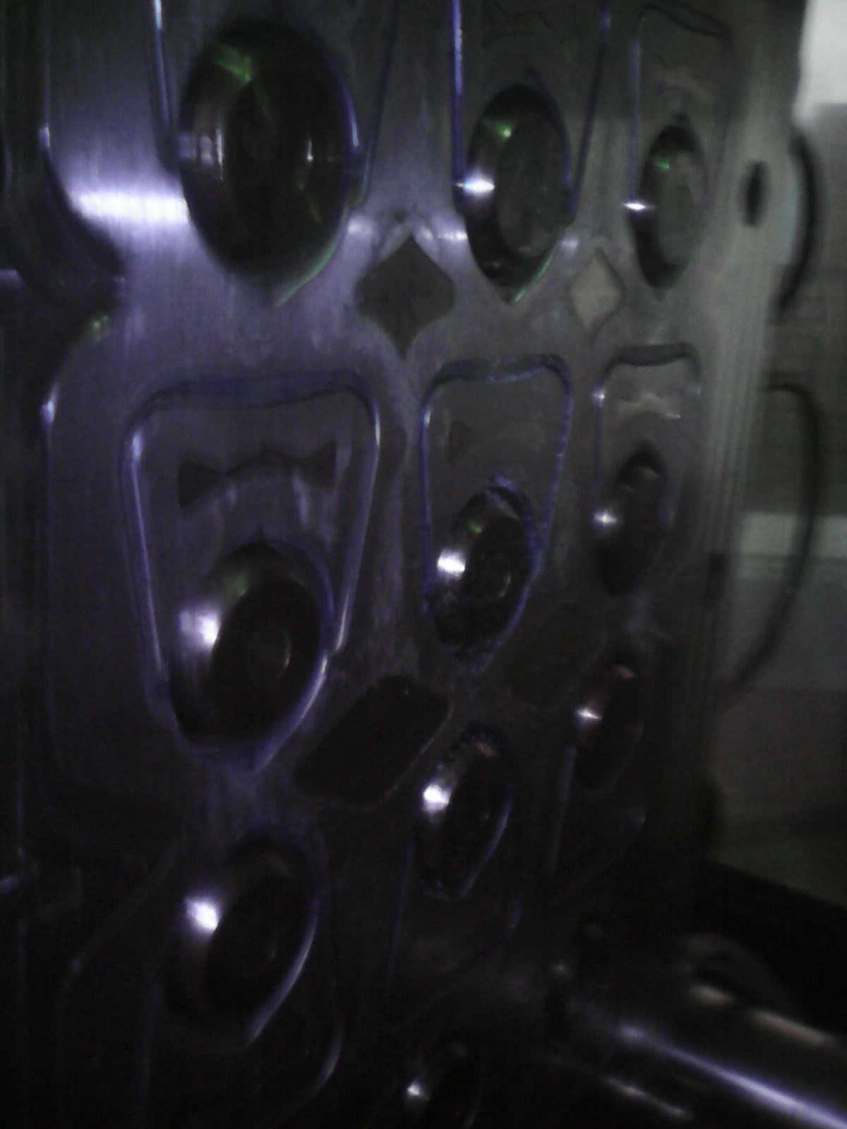

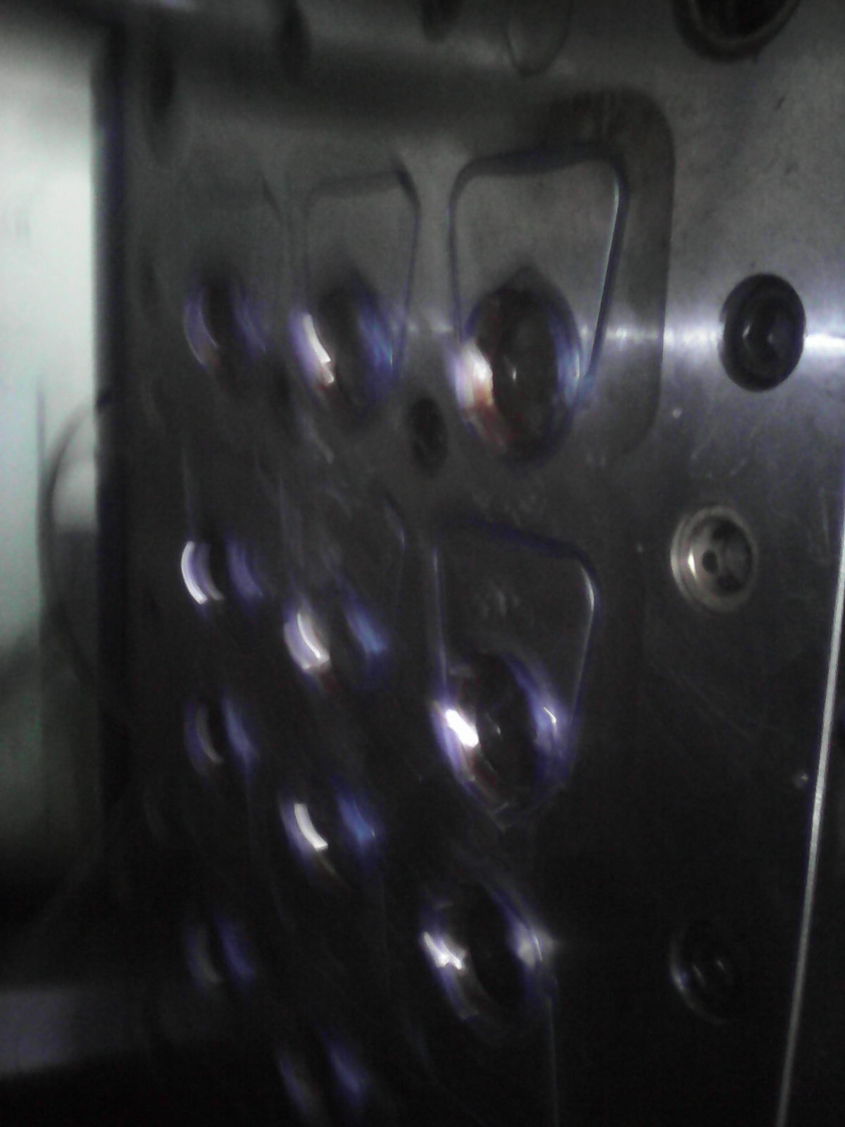

Самое непонятное в этой ситуации то, что ручка ломается в одном и том же месте, в точке питания. Горячие каналы на этой форме без запорных игл. Т.е. в момент набора полимера шнеком и в течении всего времени остывания изделия в сомкнутой форме, расплавленный подогреваемый материал в ижекторах касается этой точки на уже холодном изделии.
