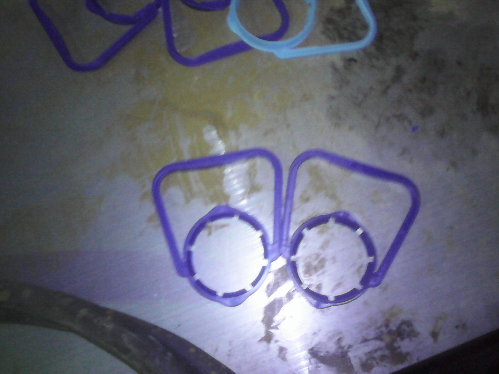

Здравствуйте, товарищи)) Вопрос к знатокам:
Какой лучше использовать материал для литья ручки для 5-10 л. бутылки? Какое сырье использовалось ранее:
- ПНД 22-12 (результат идеальный, ручка прочная, эластичная, усадка минимальная);
- Снолен 26/64 (аналог 22-12) (результат удовлетворительный, но большая усадка, изделие плохо одевается на бутылку);
- Снолен 59/64 (результат отрицательный, изделие хрупкое, легко ломается руками и очень плохо одевается на бутылку. На данный момент склад забит 59/64, просьба подсказать с чем его можно смешать, в каких пропорциях и возможно ли с ним получить изделие хорошего качества.
Также нужно подобрать наиболие близкие аналоги к 22-12, с ПТР 6-12.
Оборудование:
- Haitian MA2500; - Чиллер Shiny, обеспечивающий охлаждение формы на уровне 6-8 гр.;
- Термостат, обеспечивающий (при необходимости) подогрев неподвижной части формы, на уровне 15-50 гр.;
- Пресс-форма неизвестного производителя (кетай), система горячеканальная. Опыта в литье под давлением очень мало, нужна помощь. Заранее благодарю))

можно попробовать добавить меловой суперконцентрат.a_kovalenko писал(а): На данный момент склад забит 59/64, просьба подсказать с чем его можно смешать, в каких пропорциях и возможно ли с ним получить изделие хорошего качества.
отталкиваться от дозировки 10%

ПЭ 2 НТ 22-12, его аналог lyondell basell GC 7260.
Попробуйте смешать ваш Снолен 59/64 с ПЭНД более низкого ПТР для улучшения свойств.

Как я понимаю это "забугорный производитель ПЭ". Нужен именно наш, отечественный аналог, цена на который не будет зависеть от курса доллара и т.д.maestro235 писал(а):ПЭ 2 НТ 22-12, его аналог lyondell basell GC 7260.
Имеет ли смысл смешать 59/64 с ПП тридцаткой, может ли это улучшить результаты?
И еще вопрос такого характера - очень скептически отношусь к тому, что мастербатчи, меловые суперконцентраты могут улучшить упругость и прочность, так ли это?

Если смешивать с пп30 будет расслоение материала. Проверте вентиляцию п/ф (возможно забиты воздухоотводные каналы на плоскости смыкания). Или же как, выше сказано, смешивать с ПЭ2НТ22-12 начиная с 10% 59/64 и на повышение, через сутки проверить.

Посмотрел дома на ручки, на некоторых присутствует ПВД 108 около 20%.

Если я правильно понимаю, то речь идет о газоотводных каналах? Так вот, особенность этой п/ф такова, что их там нет. Т.е. совсем нет, так форма была спроектирована.Артур Анисович писал(а):Проверте вентиляцию п/ф (возможно забиты воздухоотводные каналы на плоскости смыкания).

Смешивание 59/64 с ПВД только ухудшило результат - ручка стала еще более хрукая, даже кольцо крошится в руках.Мулланур писал(а):Посмотрел дома на ручки, на некоторых присутствует ПВД 108 около 20%.

ваше право сомневаться в чём угодно.a_kovalenko писал(а): И еще вопрос такого характера - очень скептически отношусь к тому, что мастербатчи, меловые суперконцентраты могут улучшить упругость и прочность, так ли это?
почитайте литературу по физическим свойствам полимеров, что бы под свои сомнения подвести какую-либо базу.
а по вашему вопросу: вам не прочность нужно увеличить, а снизить жёсткость/хрупкость (повысить эластичность).
вместо мелового, можно выбрать более дорогой вариант - суперконцентрат модификатора эластичности

От мела цвет станет блеклым, заказчики могут расстроиться.

осветление оттенка мелом, компенсируется незначительным увеличением дозировки цветного супераKolovorot писал(а):От мела цвет станет блеклым, заказчики могут расстроиться.

Самое непонятное в этой ситуации то, что ручка ломается в одном и том же месте, в точке питания. Горячие каналы на этой форме без запорных игл. Т.е. в момент набора полимера шнеком и в течении всего времени остывания изделия в сомкнутой форме, расплавленный подогреваемый материал в ижекторах касается этой точки на уже холодном изделии.

Могу предложить 22-12 вторичка первой переработки.
