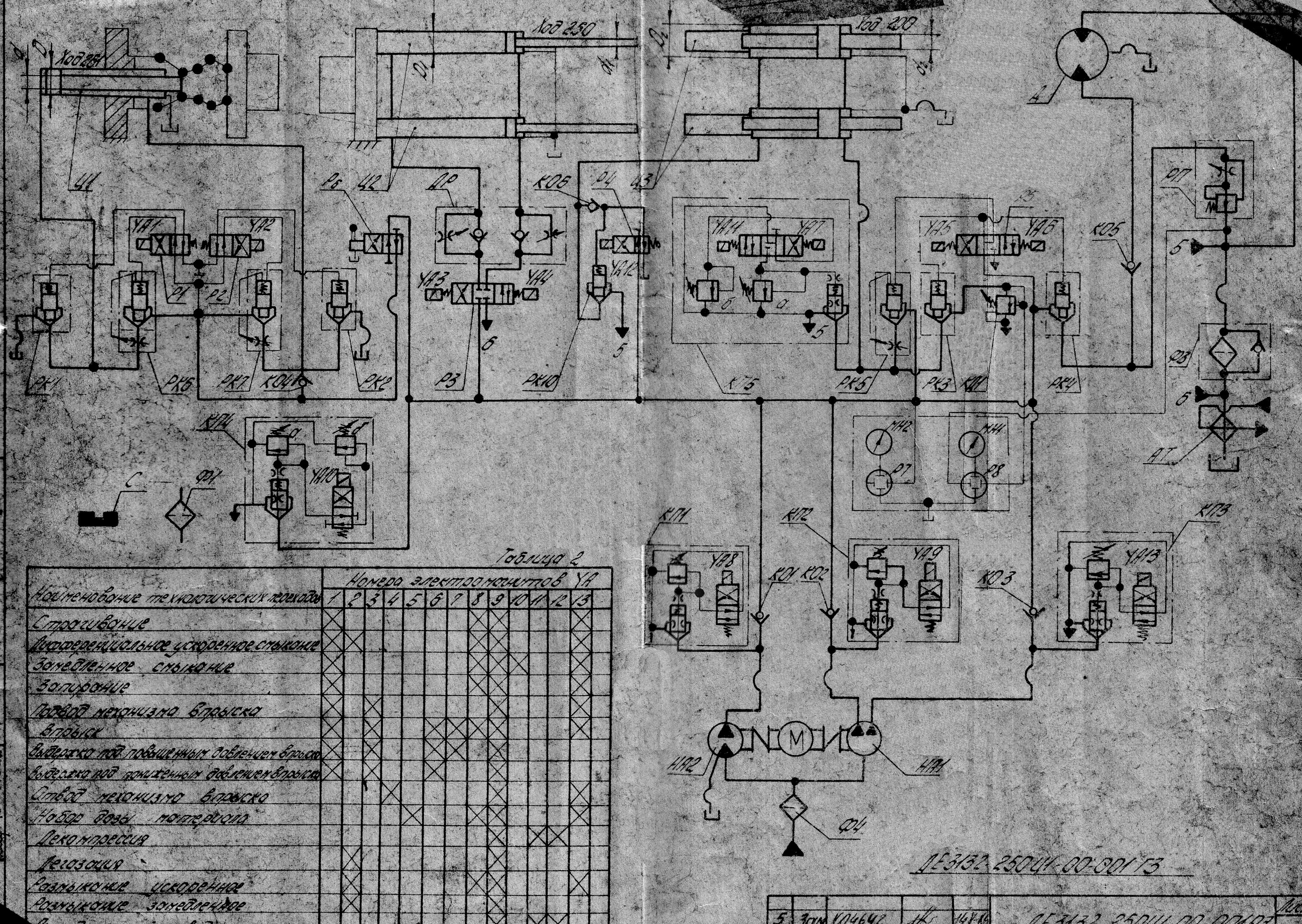

Здравствуйте. На ДЕ 3132 при смыкании станок игнорирует сигнал с БВК и продолжает давить уже уперщуюся пресс-форму. В систему управления сигнал приходит(загорается соответствующий светодиод). БВК пробовал менять та же картина. Может кто-то сталкивался с подобным?

Коллега, то что на плате БВС загорается диод соответствующего БВК не означает, что всё окей. Если посмотреть схему этой БВС, то Вы увидите, что диоды стоят на входах оптопар ( К293 если мне не изменяет память). А микросхемы эти вылетают довольно часто, т е сигнал от БВК в схему не поподает. Проверьте эту самую 293. Успехов.

На сколько помню, он и должен давить до начала загрузки и БВК закрытие не отключает, а при полностью закрытой форме дает команду на подвод мех. впрыска.

Посмотрите циклограмму.

Если верить циклограмме, 1 эл. магнит задействован до окончания впрыска.

Да ни когда он (второй концевик) не отключал смыкание. Karakol прав. На ручнике будет стоять и давить, пока электричество не кончится. Другое дело, если в автомате не подводится пушка.

Умники, да не в отключении смыкания проблема. У него следующий шаг программы не происходит, а вина в этом оптопары, которая принимает сигнал от БВК.

А следующий шаг не происходил так как не все концевики активны были(отведена пресс-форма, набор сделан и отведен механизм впрыска).

У меня опять беда( в "Наладке" при смыкании/размыкании плита продолжает двигаться после того как кнопку отпускаешь.

А что при этом говорят индикаторы магнитов?

Размыкание: 2,9 загораются и продолжают гореть, давит до упора и не останавливается;
Смыкание: 1,9 загораются и продолжают гореть, давит до упора и останавливается;
Подвод механизма впрыска: 3 загораются и продолжают гореть, давит до упора и останавливается;
Отвод механизма впрыска: 4 загораются и продолжают гореть, давит до упора и не останавливается;
Магниты снимал, проверял на наличие грязи, прокладки поменял. Сейчас восстановилось все, нормально работает.
