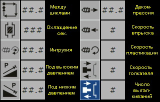

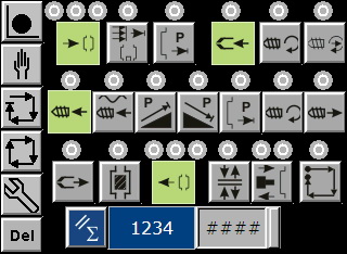

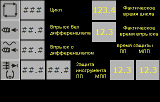

Не дорогой контроллер это еще не все, самое недорогое Atmel, AVR, Ардуино и прочее, ну а дальше что?
Где взять прошивку связать все в кучу чтобы было надежно а главное гибко (в смысле технологического процесса). Если станок по жизни делает одну и туже деталь - то вариант, хотя можно собрать и еще дешевле на реле с временными приставками. Кроме промышленного контроллера Дельта использую тактильную графическую панель (Дельта дорого перешел на Weintek). На самой панели задаются как временные, так и скоростные уставки, задается и сам технологический процесс (маршрут) набор дозы до или после впрыска, работа с отводом торпеды или нет, можно задействовать интрузию и декомпрессию и т.д. В том числе скорость толкателя и количество выталкиваний (хоть два хоть сто два, максимум ограничен пятью) И это еще не все, стабилизированный блок питания чтобы соленоиды и датчики меньше выходили из строя, замена старых терморегуляторов и т.д. и т.п. По моему мнению, если менять то всю электронику. С учетом того что все за евро, получается дорого.
