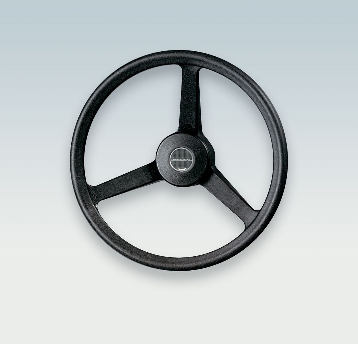

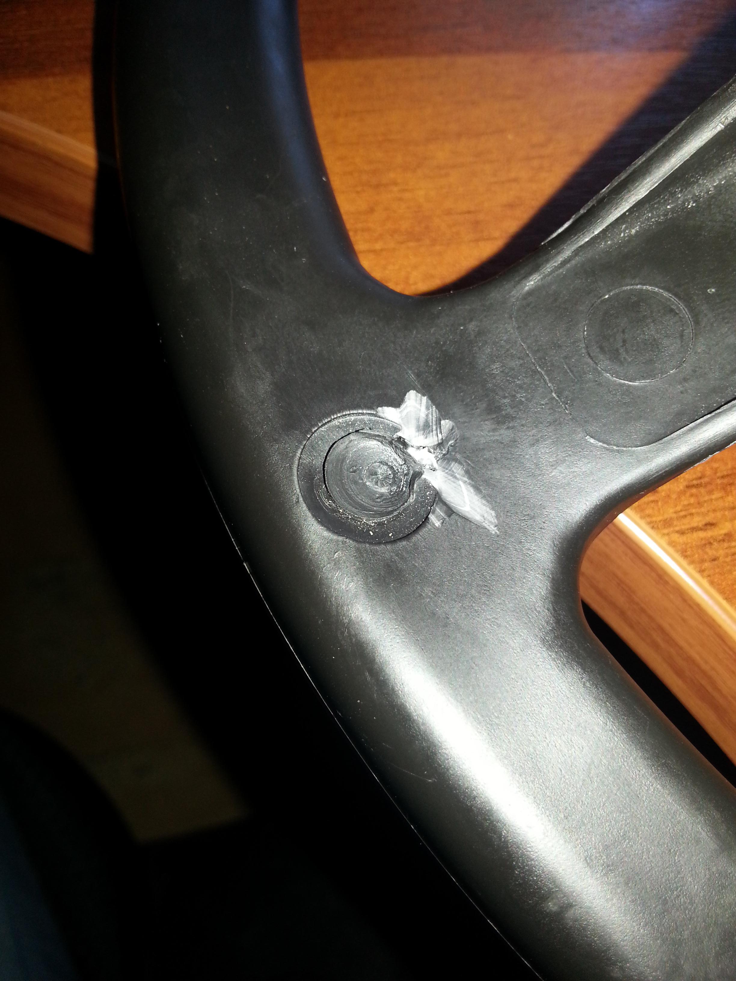

Всем привет! Заказчик принес руль, хочет форму. Диаметр 330 мм. В сечении диаметр окружности (толщина ободка) около 25 мм. Вес 450 г. По центру закладная деталь металлическая. Жесткий, но в тоже время эластичный и не скользкий (некая мягкость на ощупь присутствует). Горит хорошо, не коптит. Запах при горении как у полиэтилена. По требованиям не должен ломаться, только изгибаться, соображения безопасности. Скользить не должен. Есть ощущения что это холодное литье, полиуретан какой-нибудь. Литник на фото (одна точка впрыска, рядом срезы сделаны мной). Следы от толкателей с этой же стороны, но из-за закладной детали скорее всего, у неё коническое отверстие.
Может быть кто-то сталкивался с подобным? Какие термопластичные материалы подойдут под все эти требования и гарантировано будут проливаться не оставляя утяжин и пр. дефектов? (горячее литье)

Хорошо бы знать твердость по Шору, потому что наверняка какой-то ТЭП подойдет.
Максим Викторович
Сообщения: 1541
Город: Северодонецк
Благодарил (а): 253 раза
Поблагодарили: 255 раз
Re: Подборка материала для изделия "руль авто"
#5 Сообщение Максим Викторович » 03 апр 2015, 12:53
ТЭП полиолефиновый скорее всего. И, как писал выше Кирилл, нужно знать твердость, чтобы советовать что-то конкретное.
