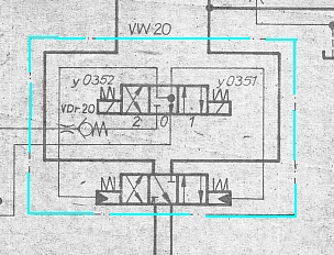

Добрый день всем.Не везет со впрыском,только куасси 400 сделал ,пропал впрыск на 105,32.Перебрал 351-352 магниты,проверил др 20.Все остальные движения и загрузка нормально.Куасси обычная.Дошел по схеме до цилиндра впрыска,решил на последок проверить давление визуально,масла нет.А на манометре впрыск и отвод шнека давление 50.
Вскрыл клапан под 351 магнитом,шток не сломан,пружины целые.Мыслей больше нет.

сейчас смотрю схему.Порядок впрыска правильно понимаю? Y351-VW20-лишнее через VW21-VSB20 на слив

СергейСАР писал(а):сейчас смотрю схему.Порядок впрыска правильно понимаю? Y351-VW20-лишнее через VW21-VSB20 на слив
И ещё y351" и регулятор давления впрыска....

Насколько я понял у меня нет движения VW20,т к он открывает основное давление на впрыск и отвод шнека,у меня не работают обе стороны,отсюда вопрос -где стоит VDR20 и где точка Рх,если дроссель забит у меня не будет управляющего давления на VW20,которое открывает Y351

СергейСАР писал(а):Насколько я понял у меня нет движения VW20,т к он открывает основное давление на впрыск и отвод шнека,у меня не работают обе стороны,отсюда вопрос -где стоит VDR20 и где точка Рх,если дроссель забит у меня не будет управляющего давления на VW20,которое открывает Y351
Судя по схеме, находится внутри распределителя.

Спасибо за схему,у меня другая,пока переставлял Y351 на Y101 видимо соринка и ушла,поставил все обратно и все заработало,
насчет цилиндра встречалась заварка поршня ,окалина манжету повредила,в старых машинах возможно все.Спасибо за ответы
