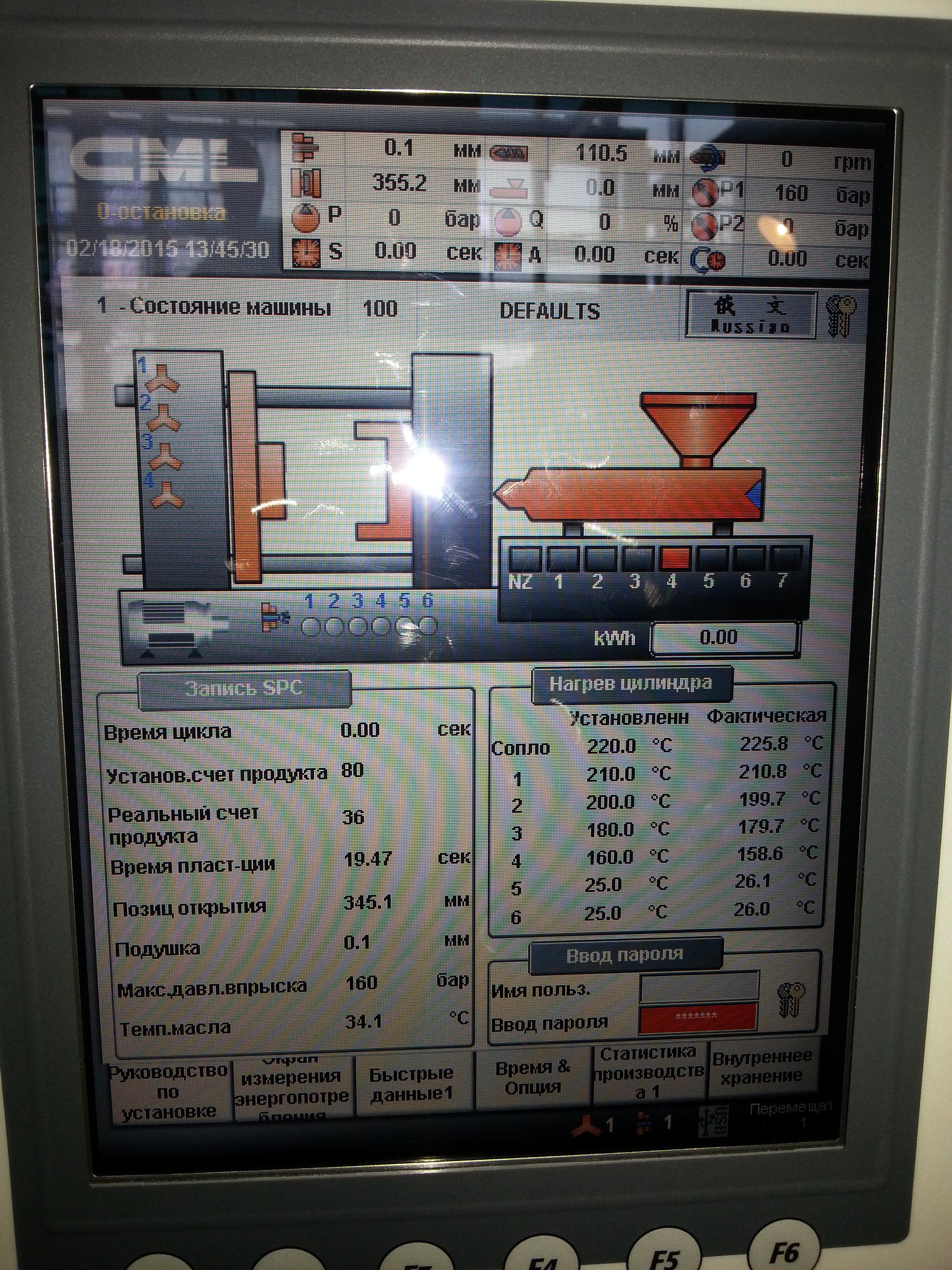

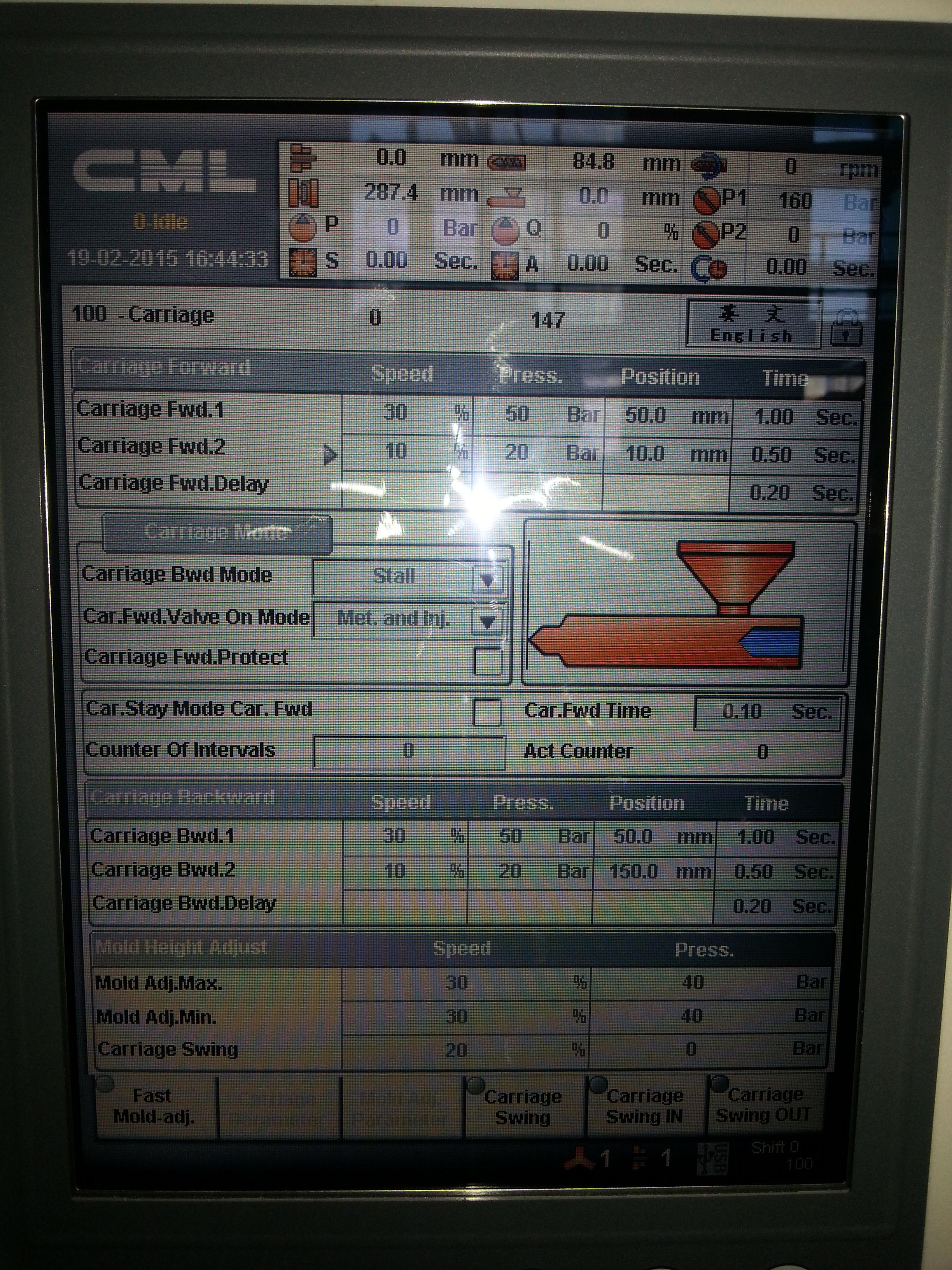

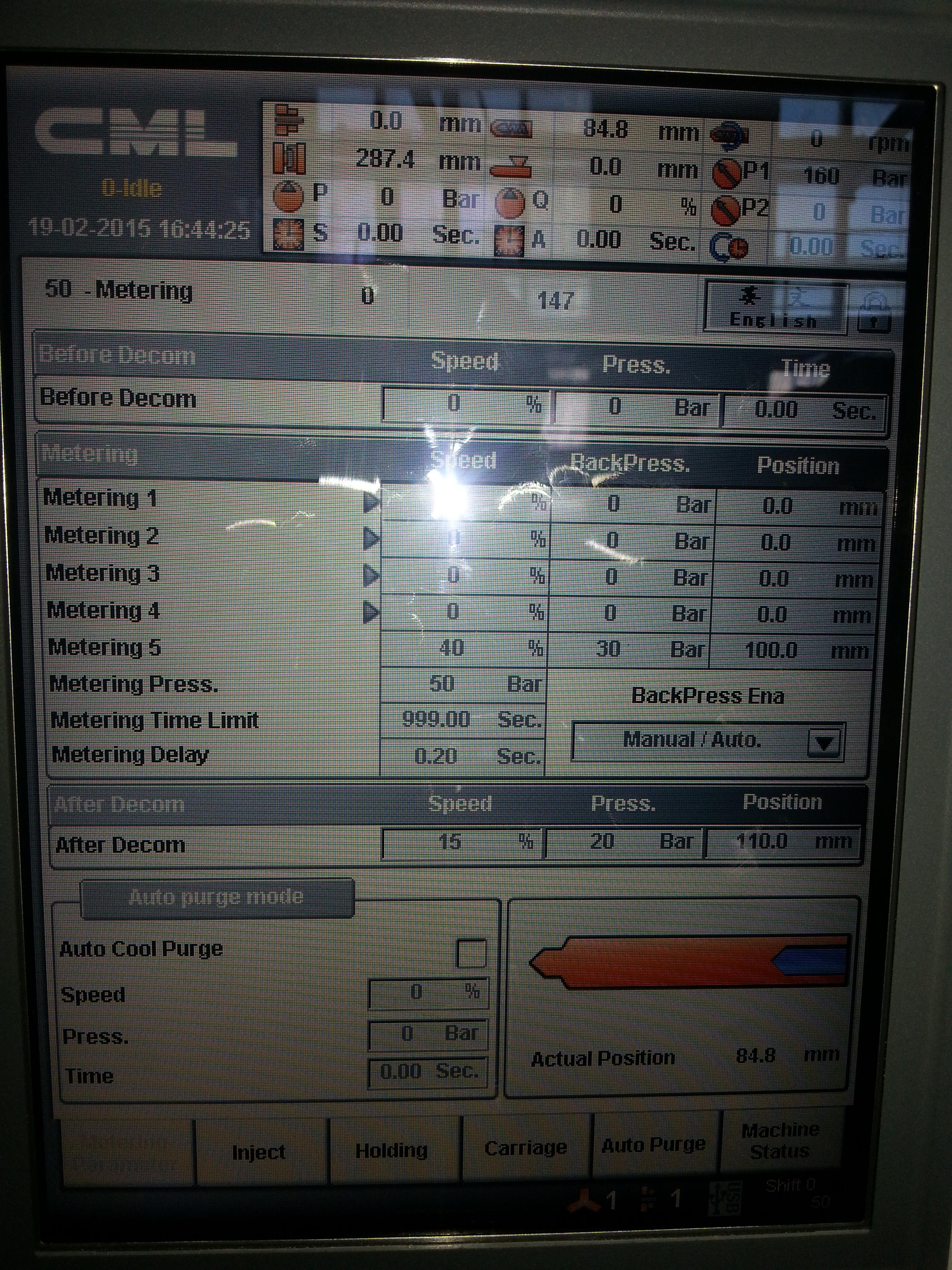

Всем привет! Приобрел два станка в Китае, один 190 тонн, другой 260. 260-й подключили и запустили без проблем, а на 190-м как будто кусок цикла отсутствует. При запуске в автомате или полуавтомате машина производит смыкание и тут же переходит к охлаждению, не производя впрыск. Затем происходит размыкание и срабатывание толкателей. Конец цикла. Бьюсь второй день... у кого какие мысли?

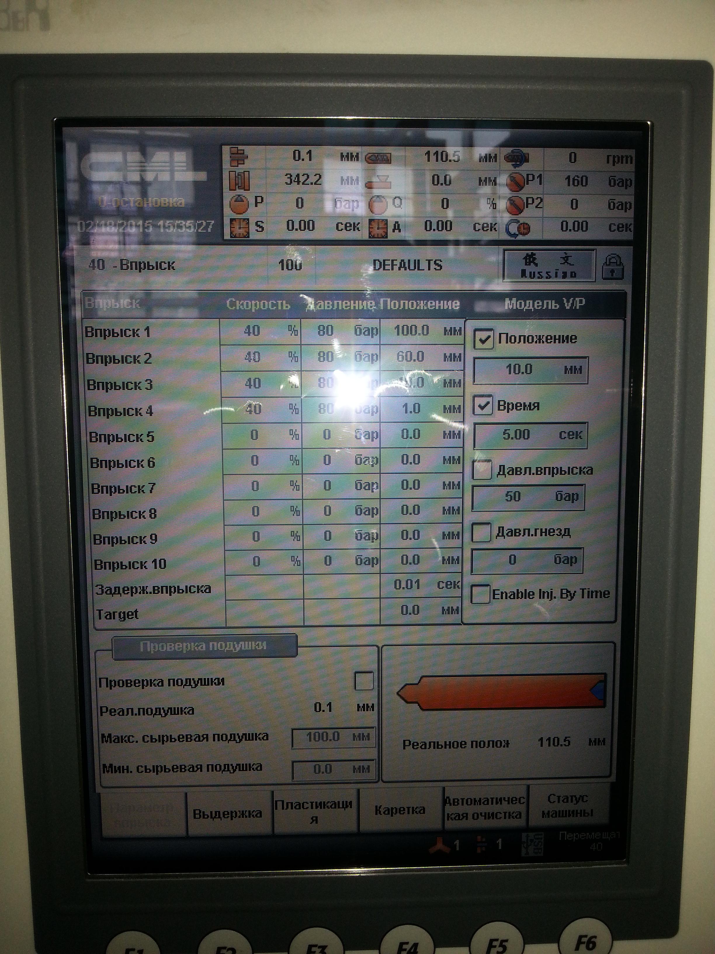

Сфотографируйте страницу впрыска(поделитесь с нами), похоже проблема там.

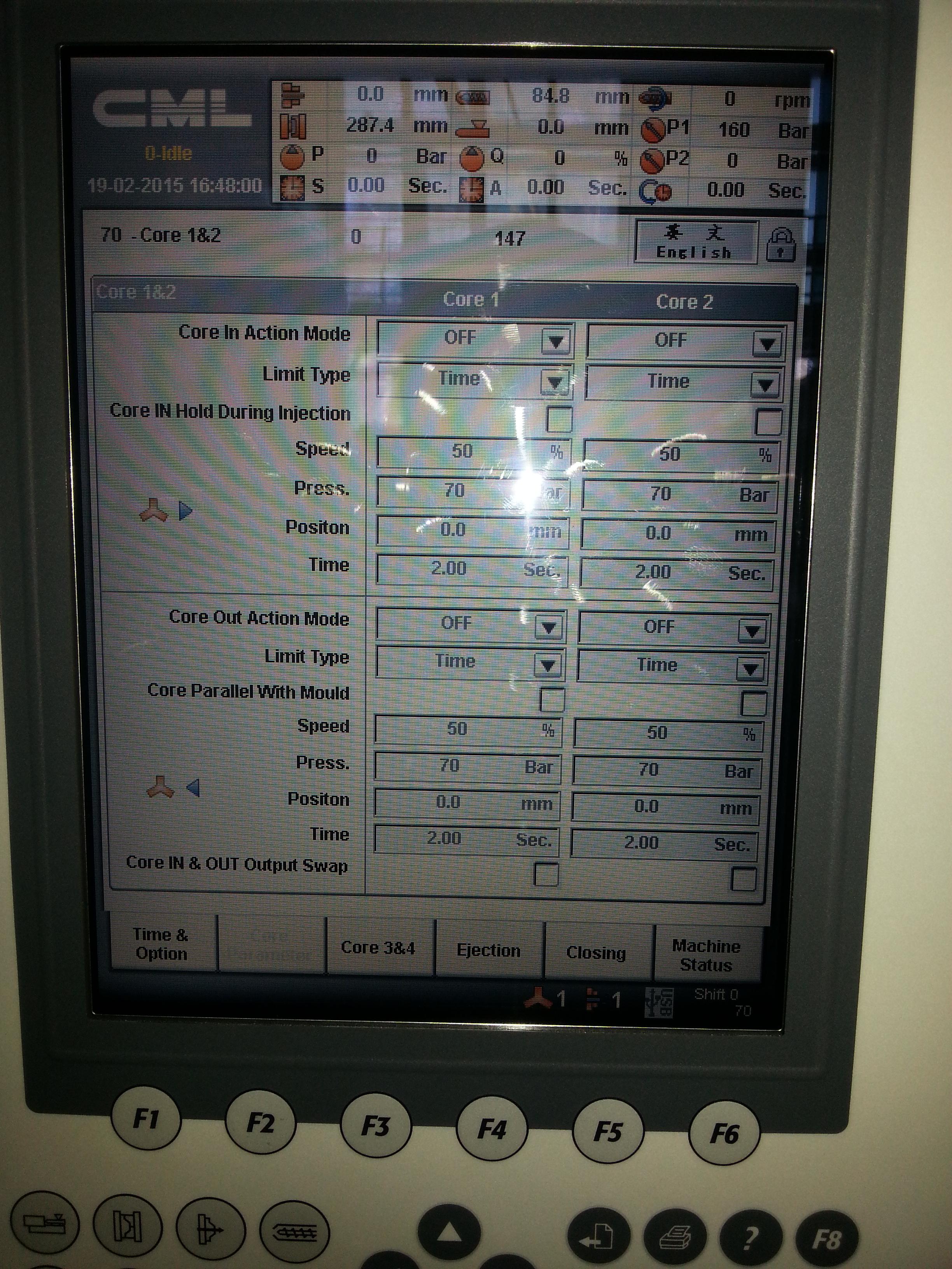

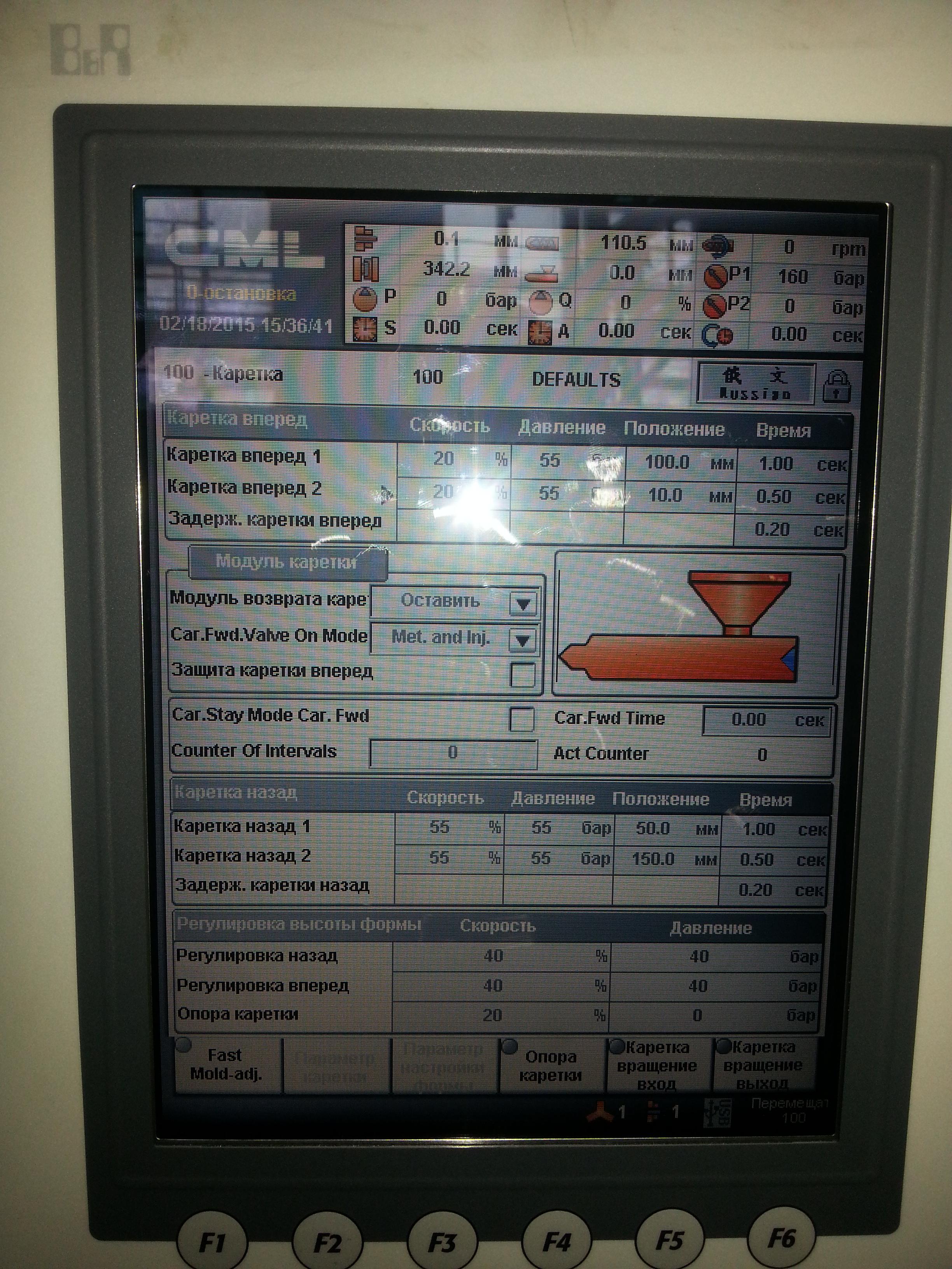

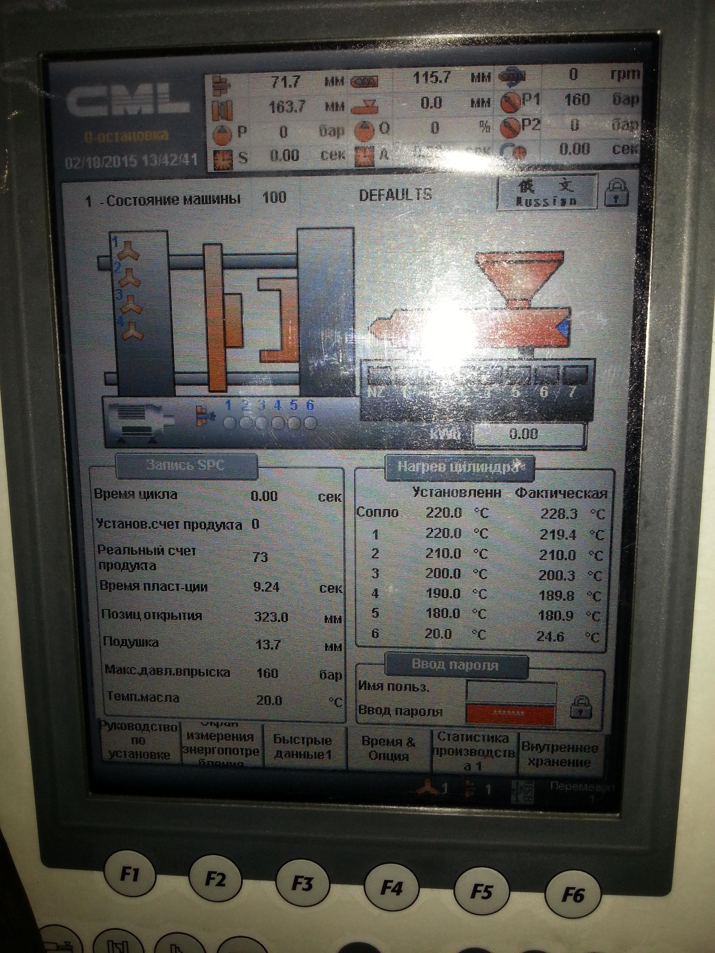

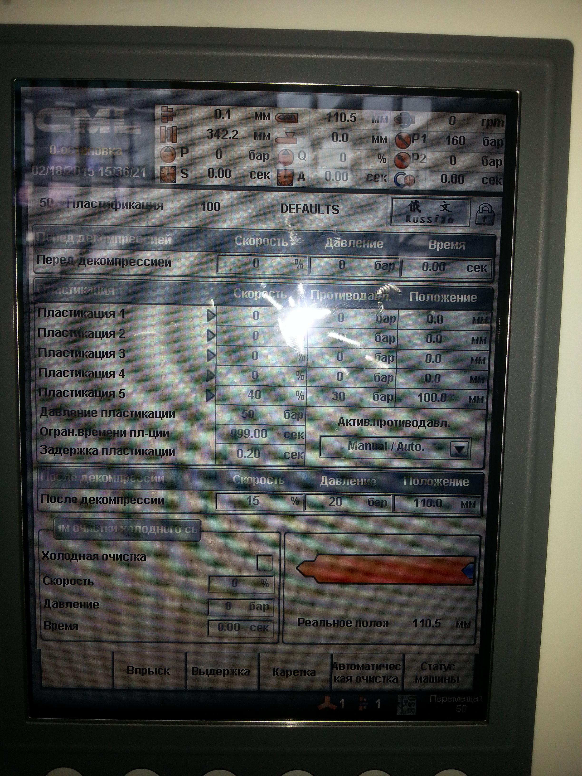

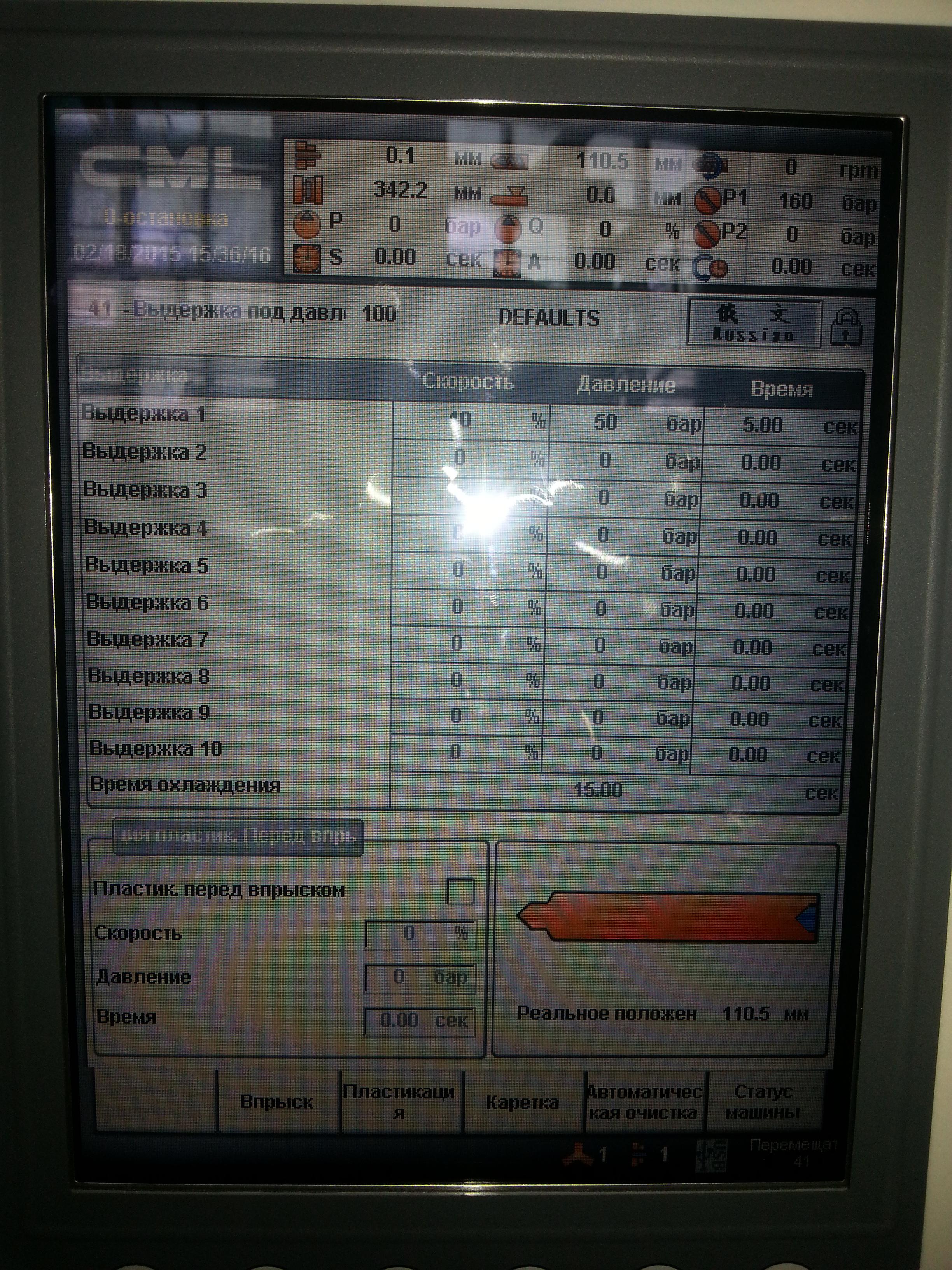

Новые вводные. Теперь проблема и на второй машине появилась, но другая. Итак, по порядку. Пока ковырялся со 190, на 260-й работал человек в полуавтомате (деталь не простая, с толкателей ДОсъем руками). Подходит ко мне и говорит, что уже долго не размыкается форма. Подхожу - стоит ручной режим. Размыкаю форму, снимаю изделие, ставлю снова в полуавтомат.. происходит впрыск, а охлаждение нет. Тут же размыкается и сталкивание происходит.. деталь не остыла, её перекосило.. ну не суть. То есть цикл тоже нарушился.
Фотки в приложении обеих экранов. Отмечу одну разницу: где надпись "1-состояние машины" правее стоит цифра "100". Сейчас она на обеих, а до этого была только на 190-й, а на 260-й стоял "0".
260-я
260-я
190-я машина
190-я машина

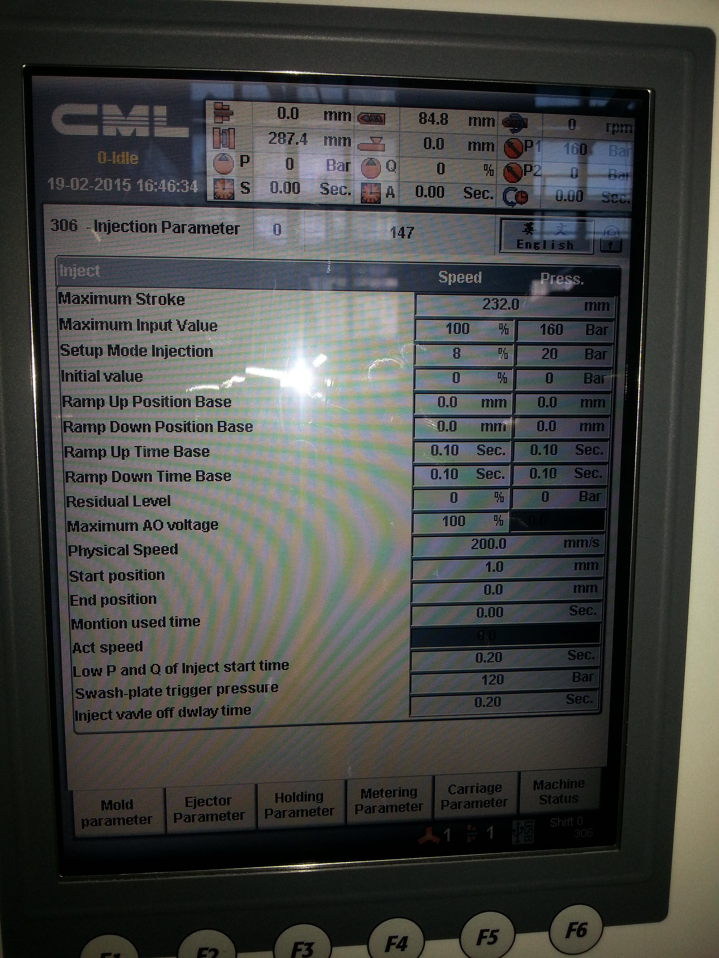

#4 Сообщение Cash » 18 фев 2015, 10:20
Нужна не страница мониторинга (контроля состояния), а установочная страница для ввода параметров впрыска.

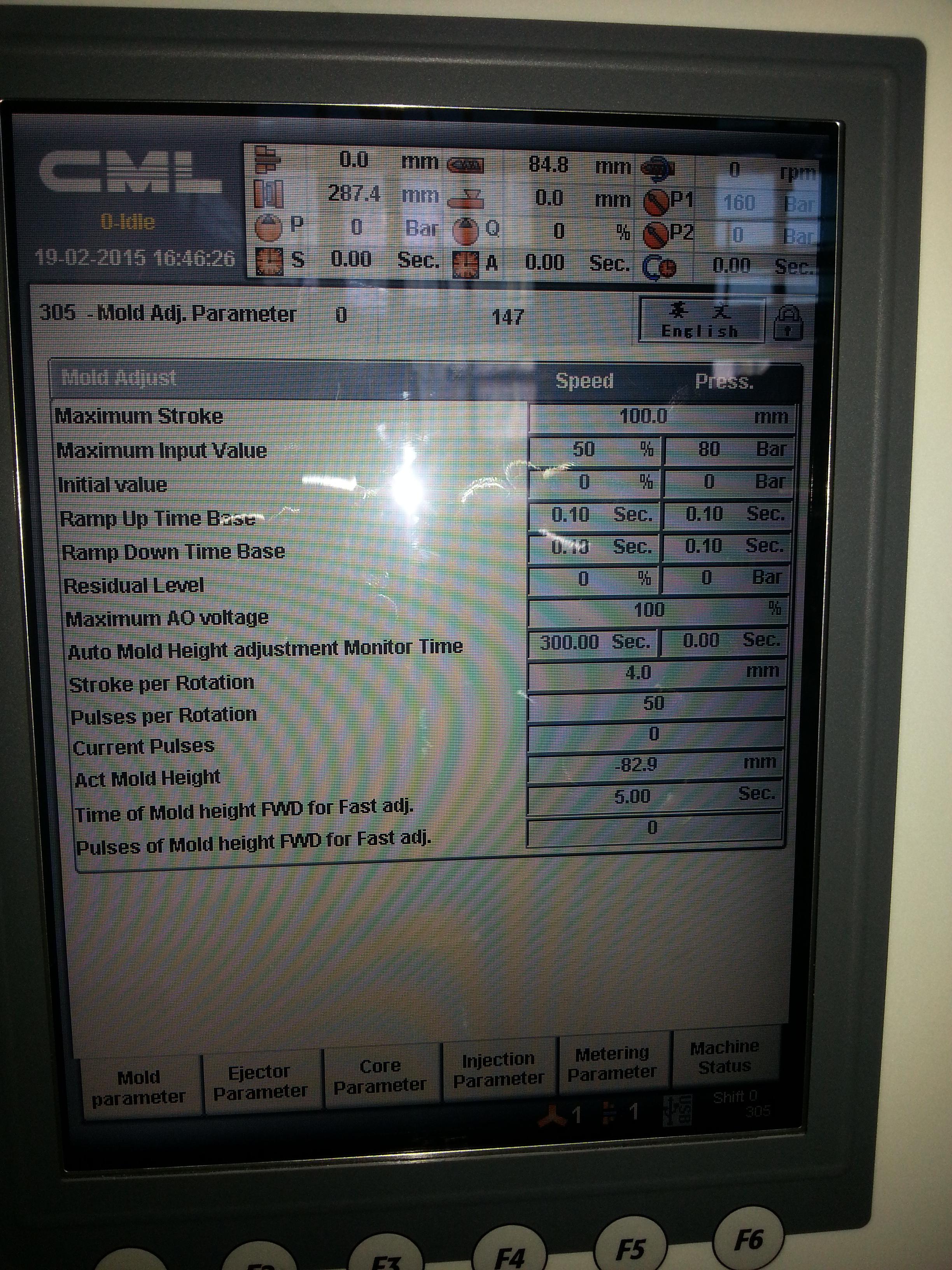

snakestudio
Сообщения: 22
Зарегистрирован: 18 фев 2015, 07:38
Страна, Регион, Область: Россия, НСО
Re: Проблема с Cosmos TTI-190F2
#5 Сообщение snakestudio » 18 фев 2015, 10:34
Вот

Каретка тоже не двигается в цикле

100 - Либо код ошибки или номер последовательности на котором прервался цикл.Смотрите мануал.
Попробуйте поставить переход на режим поддержания по отметке и убрать зону впрыска с отпеткой в 1мм.
Уберите ненужные задердки.

Уже нервы сдают. Ведь он не сообщает ни о каких ошибках. Будто так и надо работать без движения каретки и впрыска. Почему цикл-то не прерывается? В ручном режиме каретка двигается, шнек вращается и перемещается.

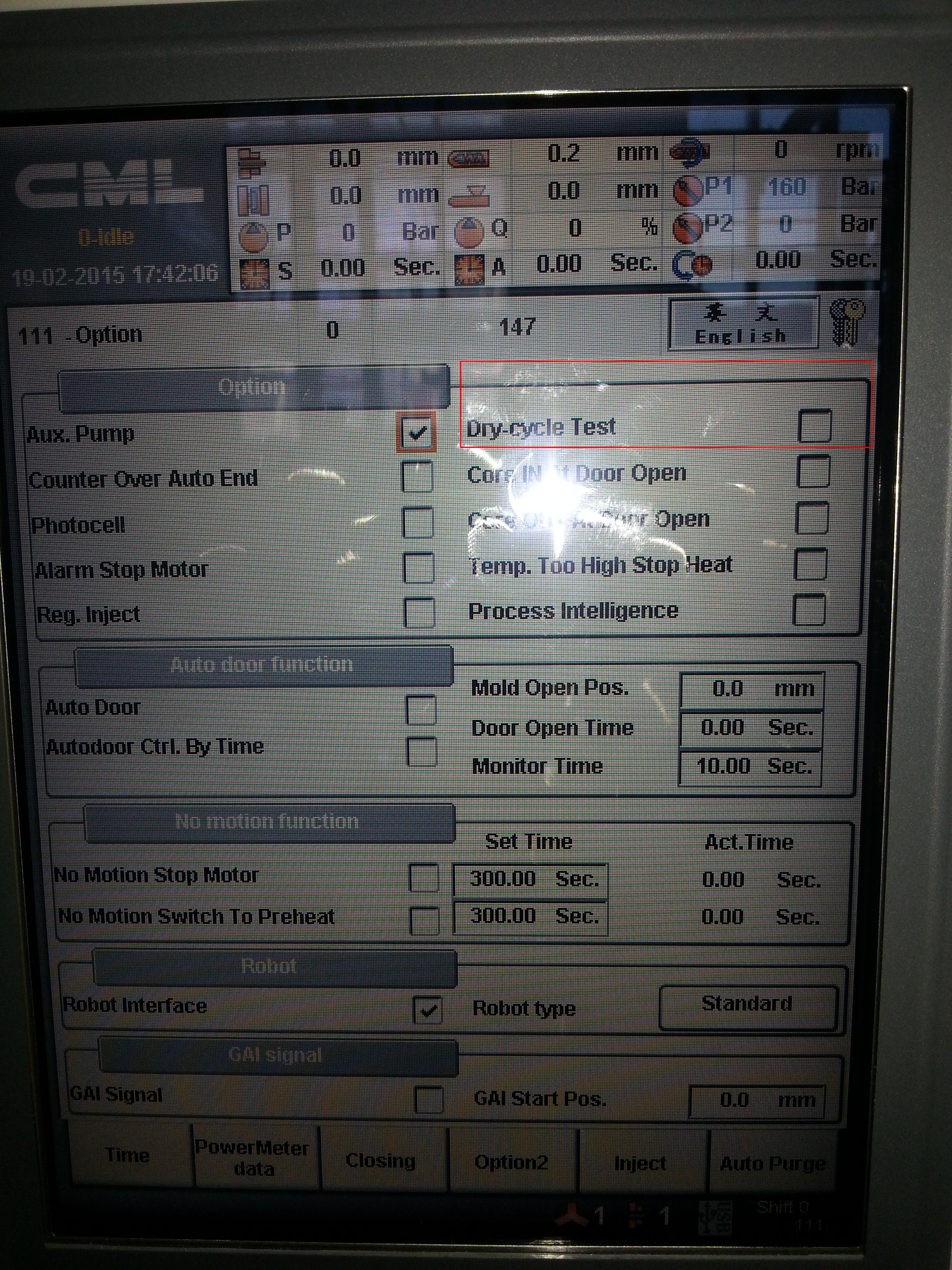

Добрый день! Скорее всего у Вас включен сухой цикл. Попробуйте снять галочку с функции модель замыкания.

Все облазил уже. Не знаю, ни на что не влияет. На втором станке пробовал включать/отключать - результат одинаковый.
Варианта действительно два, либо это сухой цикл (или демонстрационный, или стендовый), либо проблема в мозгах ТПА.
Кстати.. есть в Новосибе сервисный центр по космосам, они правда не знают в чем причина, но сказали что сегодня с Нижнего ещё звонили с такой же проблемой, на таком же станке.

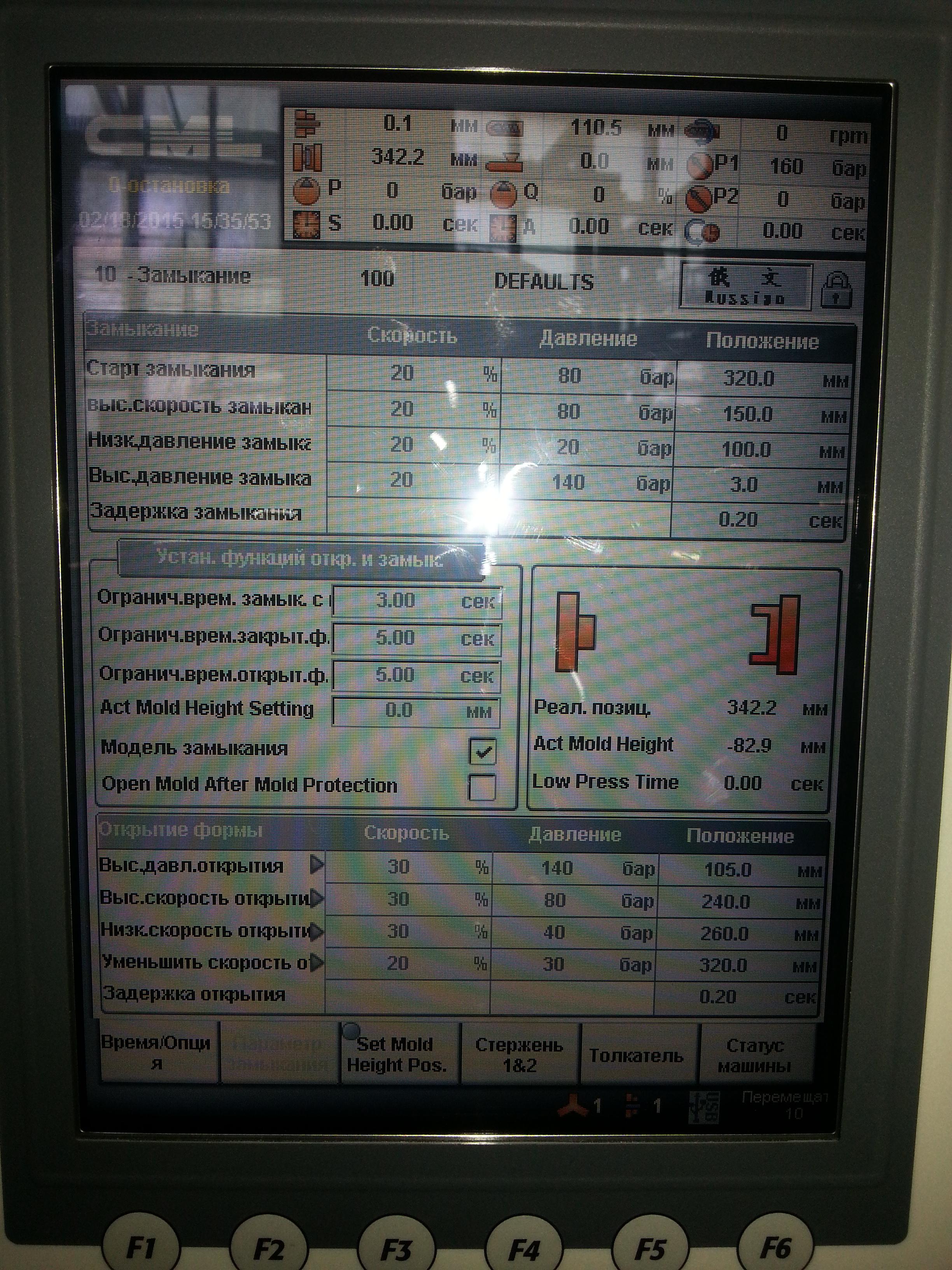

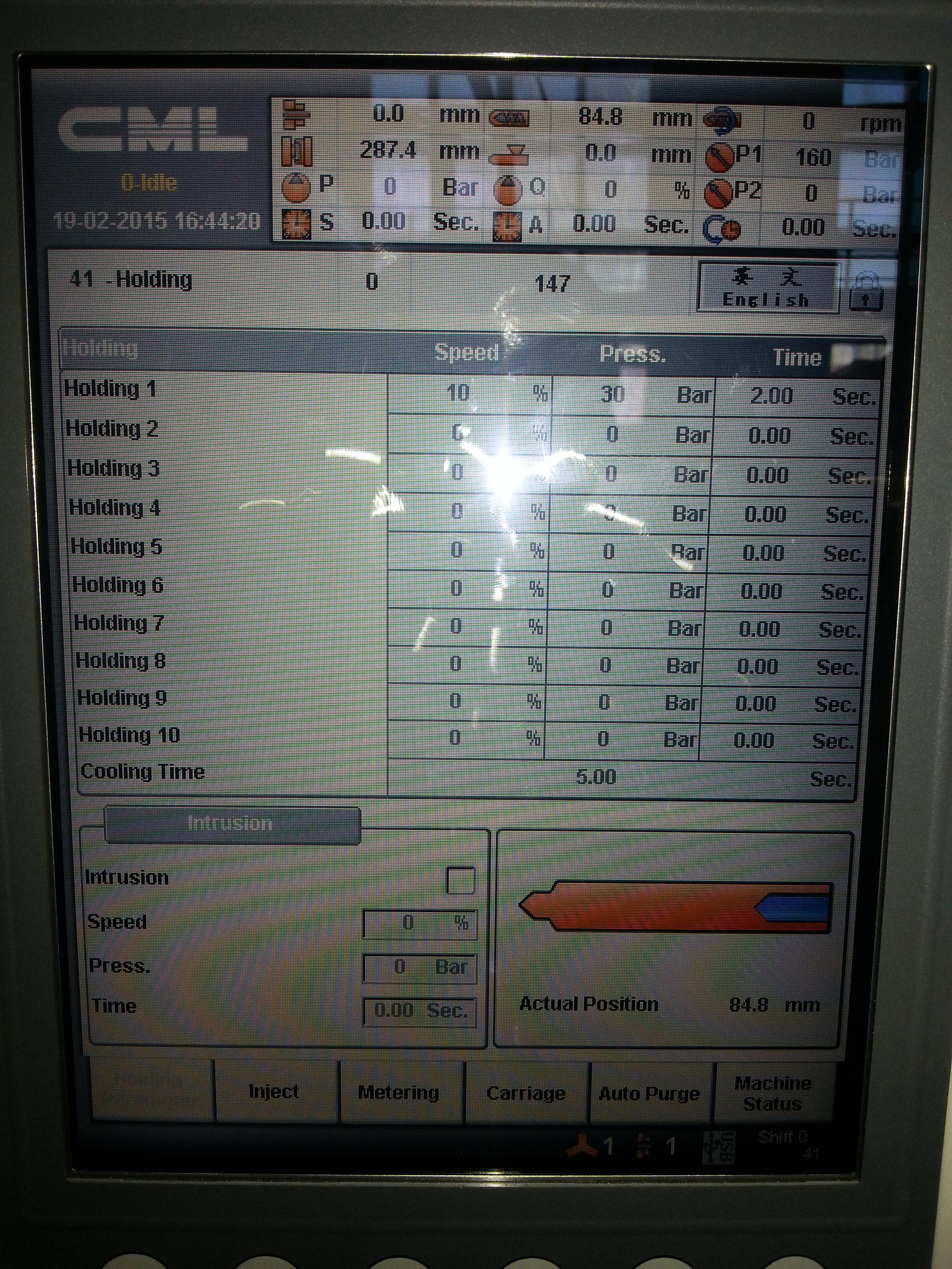

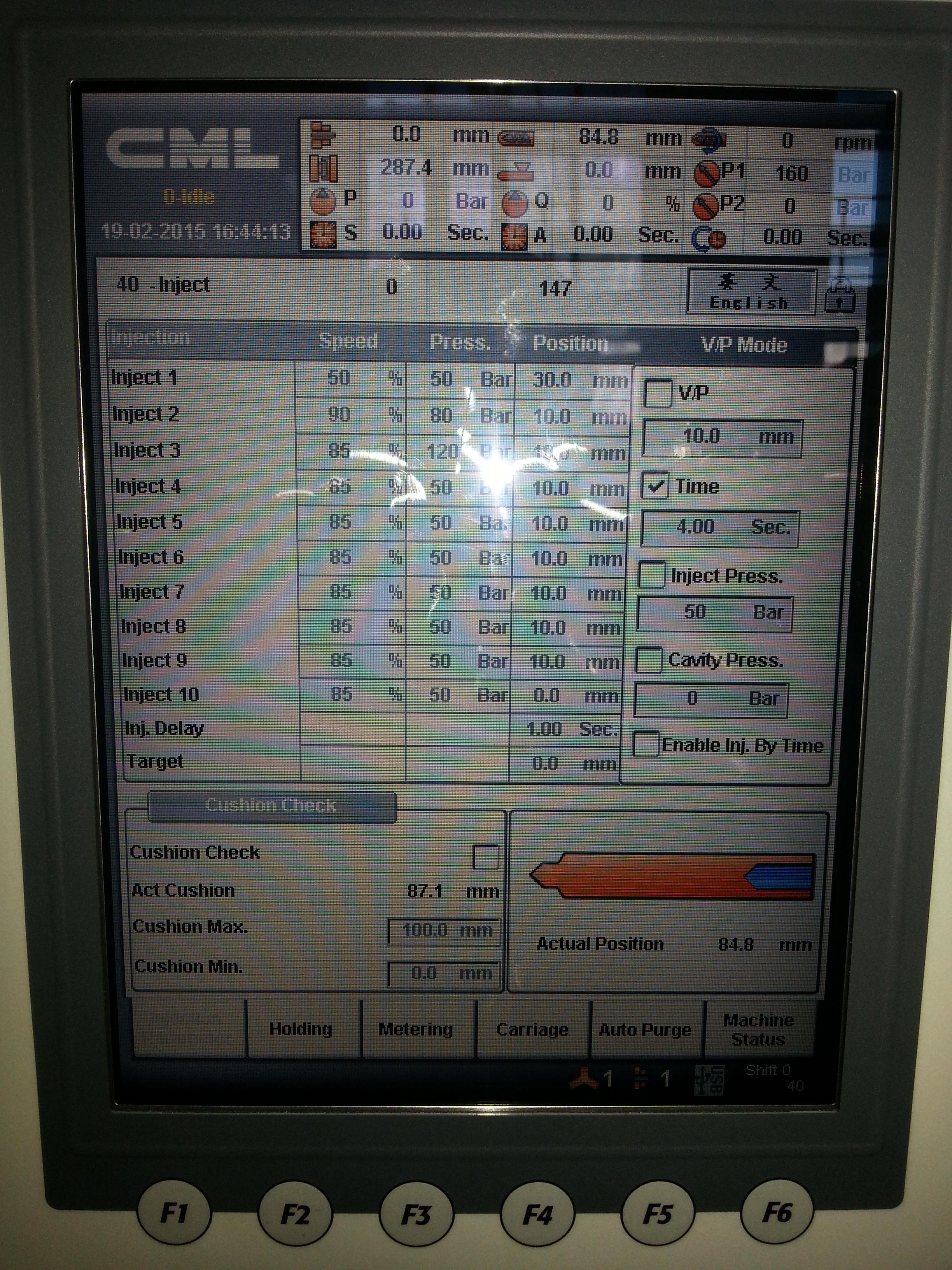

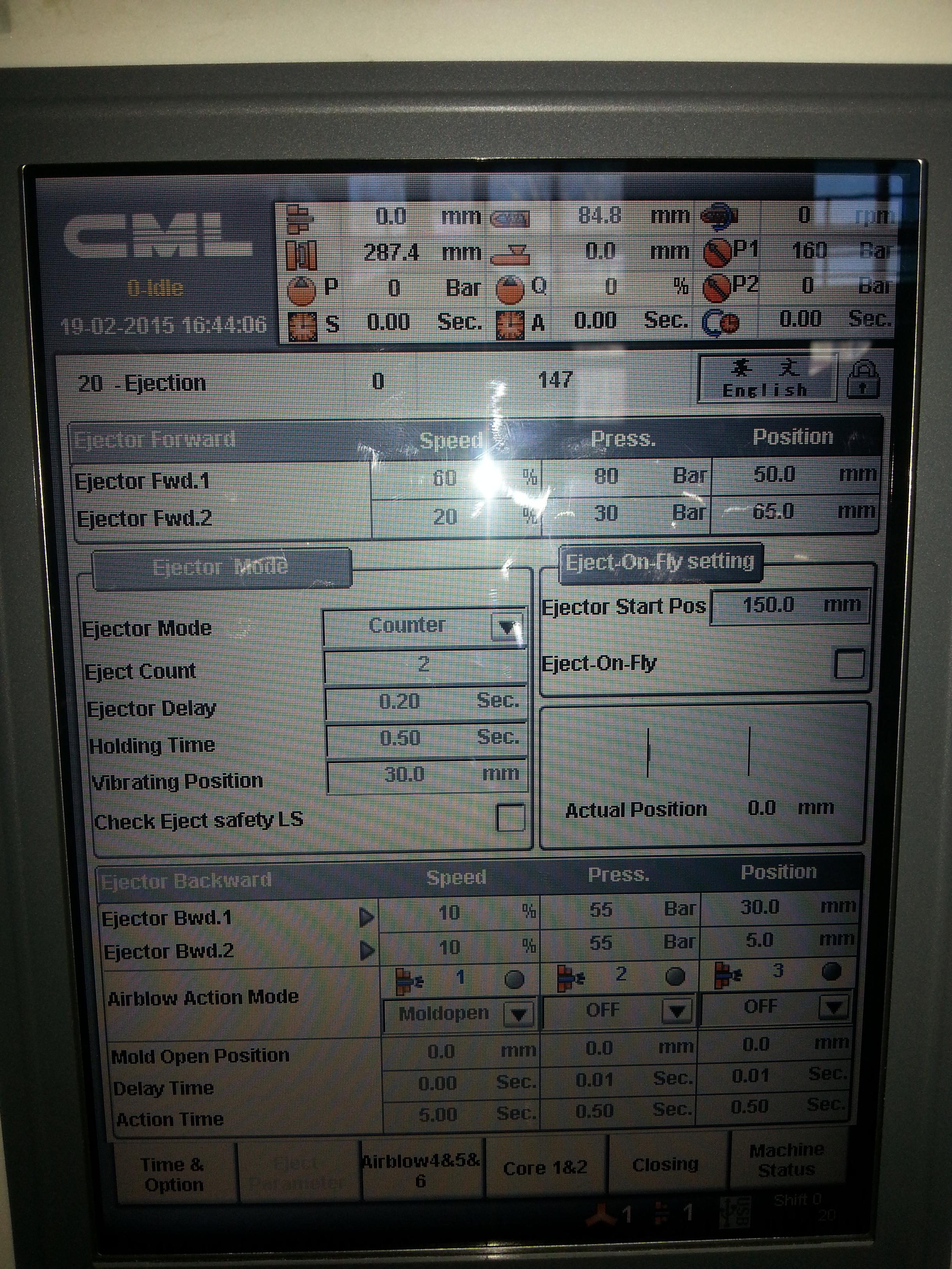

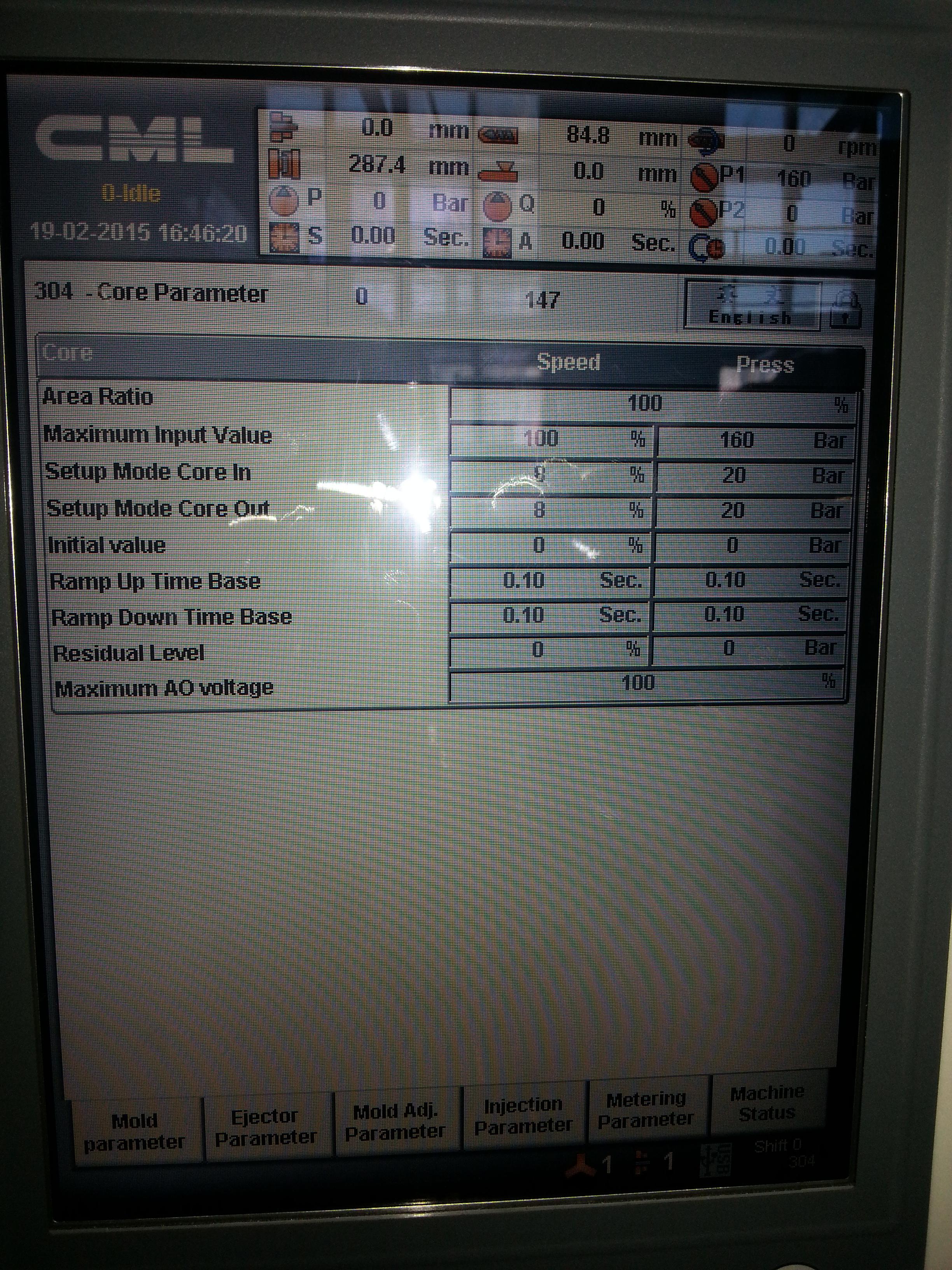

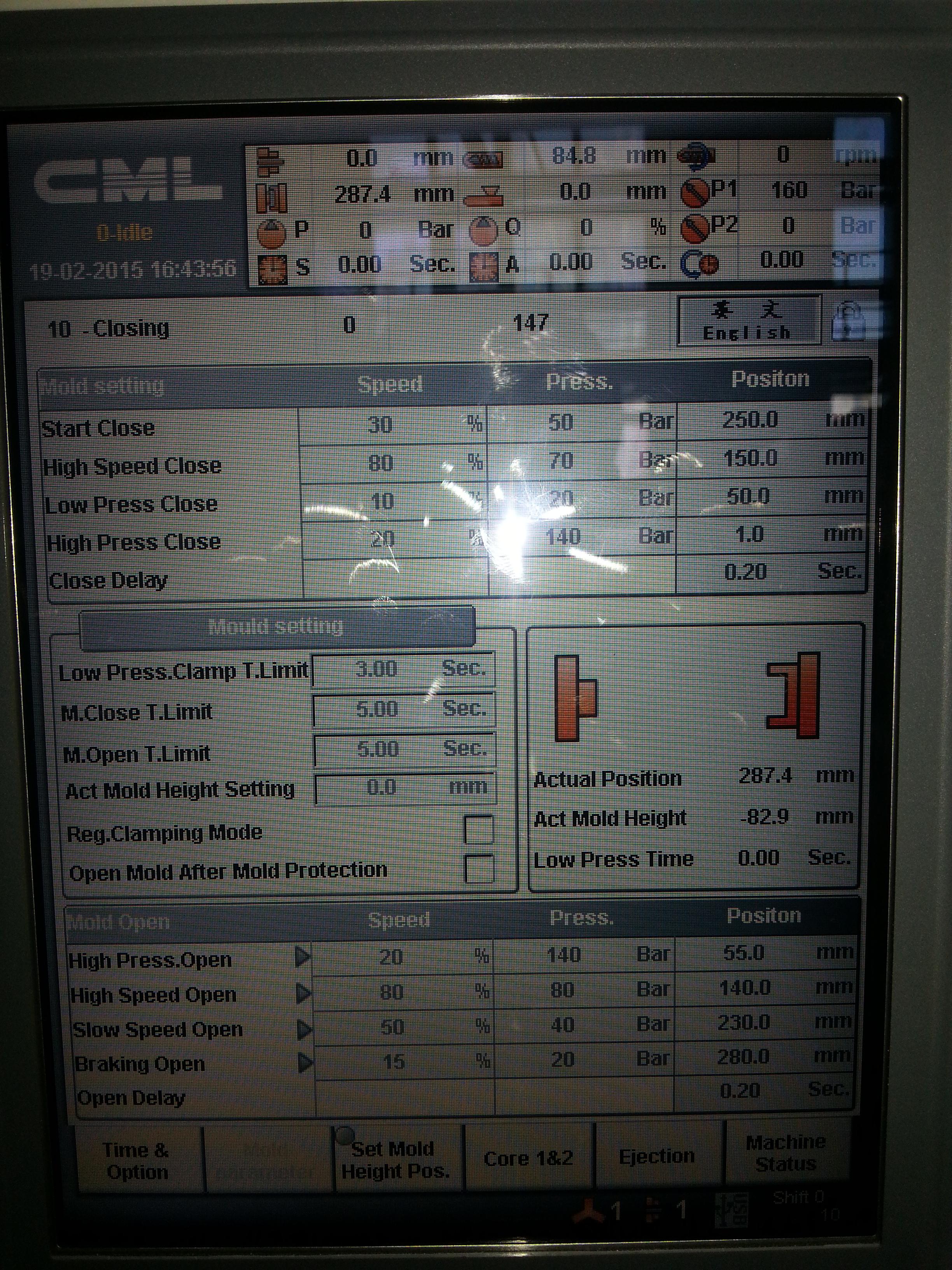

Давайте фото в студию всех страниц связанных со смыканием и впрыском на английском языке.

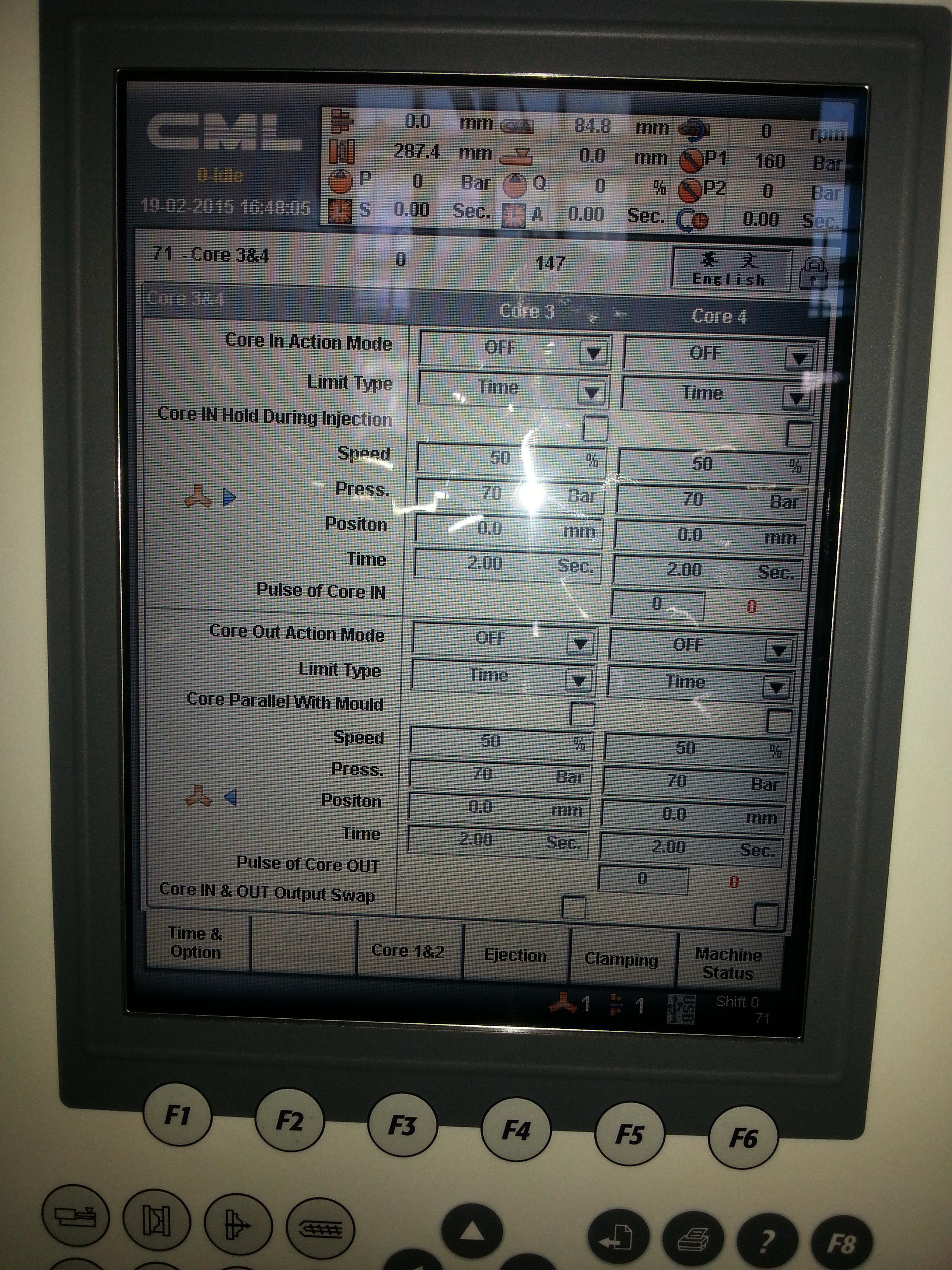

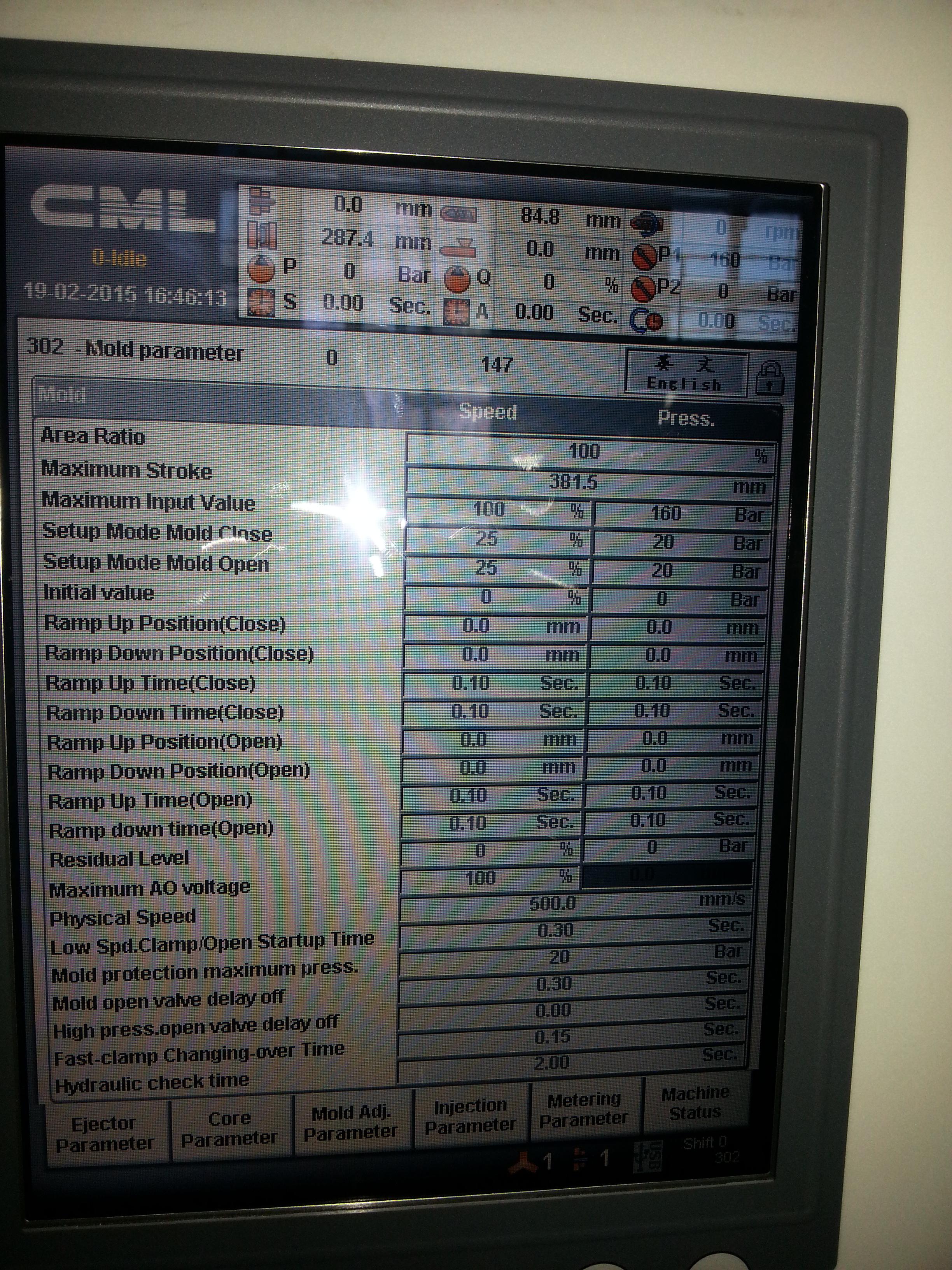

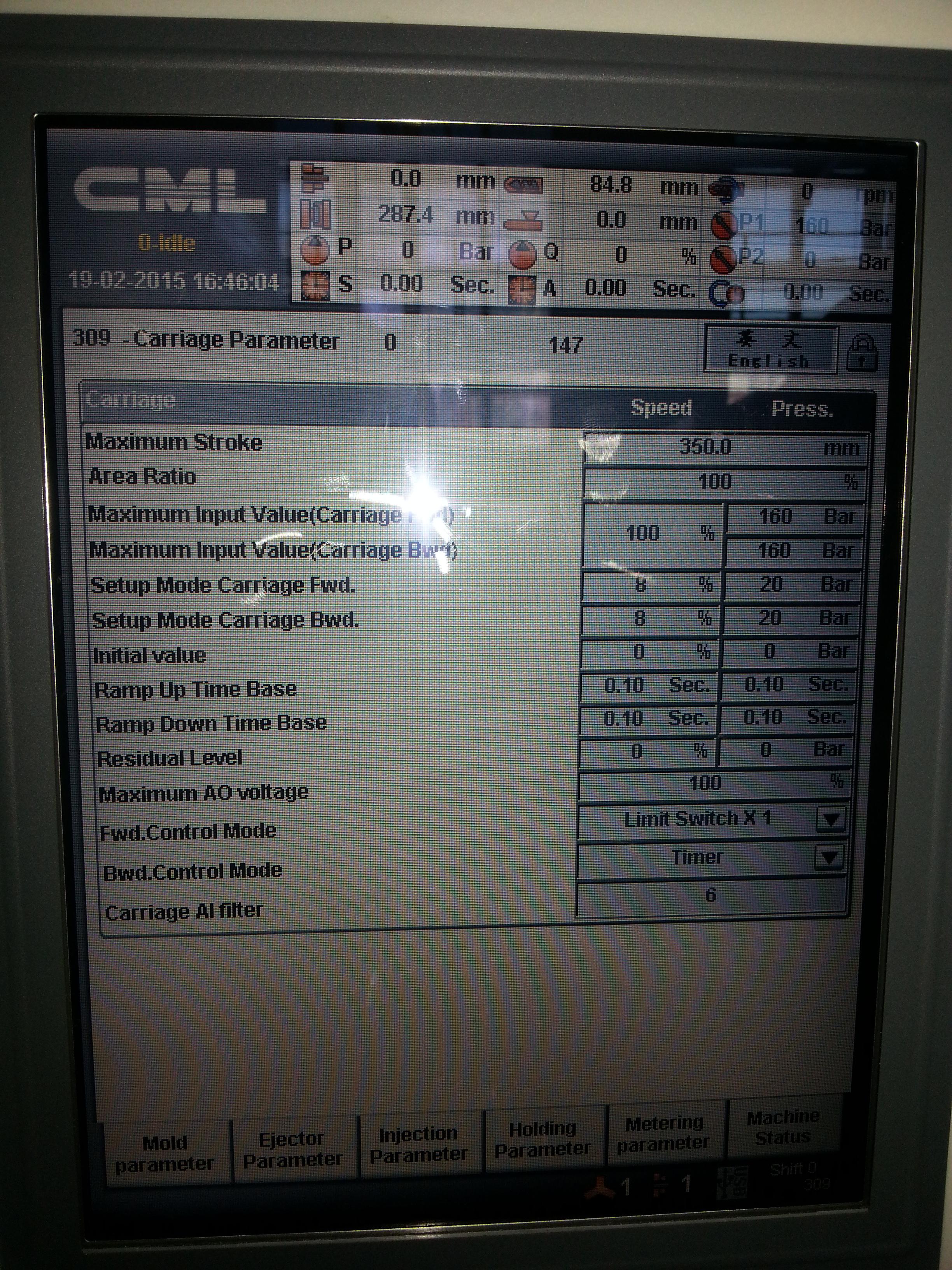

snakestudio
Сообщения: 22
#22 Сообщение snakestudio » 19 фев 2015, 11:49
Veretenin писал(а):Давайте фото в студию всех страниц связанных со смыканием и впрыском на английском языке.
Вот
snakestudio
Сообщения: 22

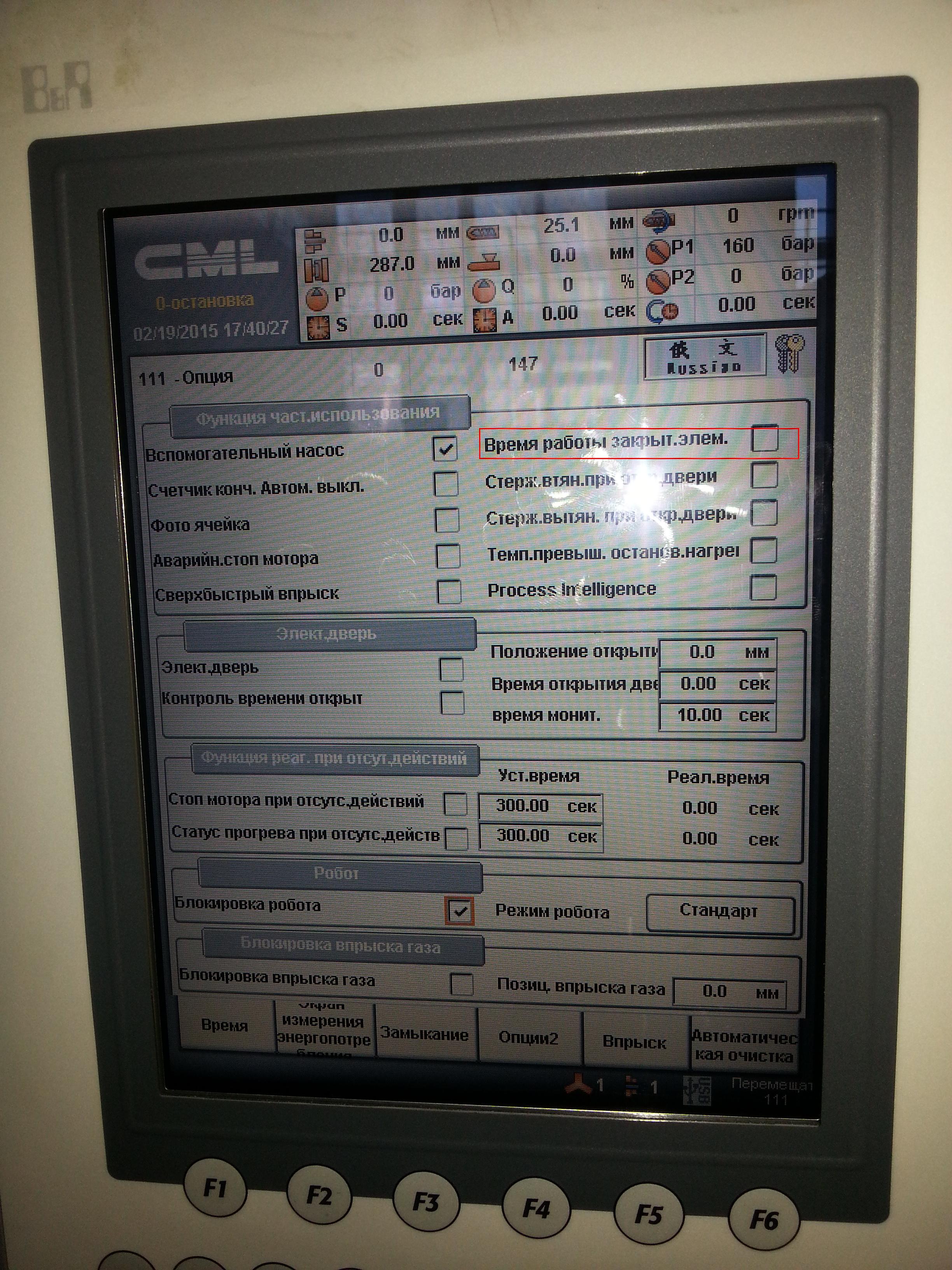

#23 Сообщение snakestudio » 19 фев 2015, 11:52
Вот
snakestudio
Сообщения: 22

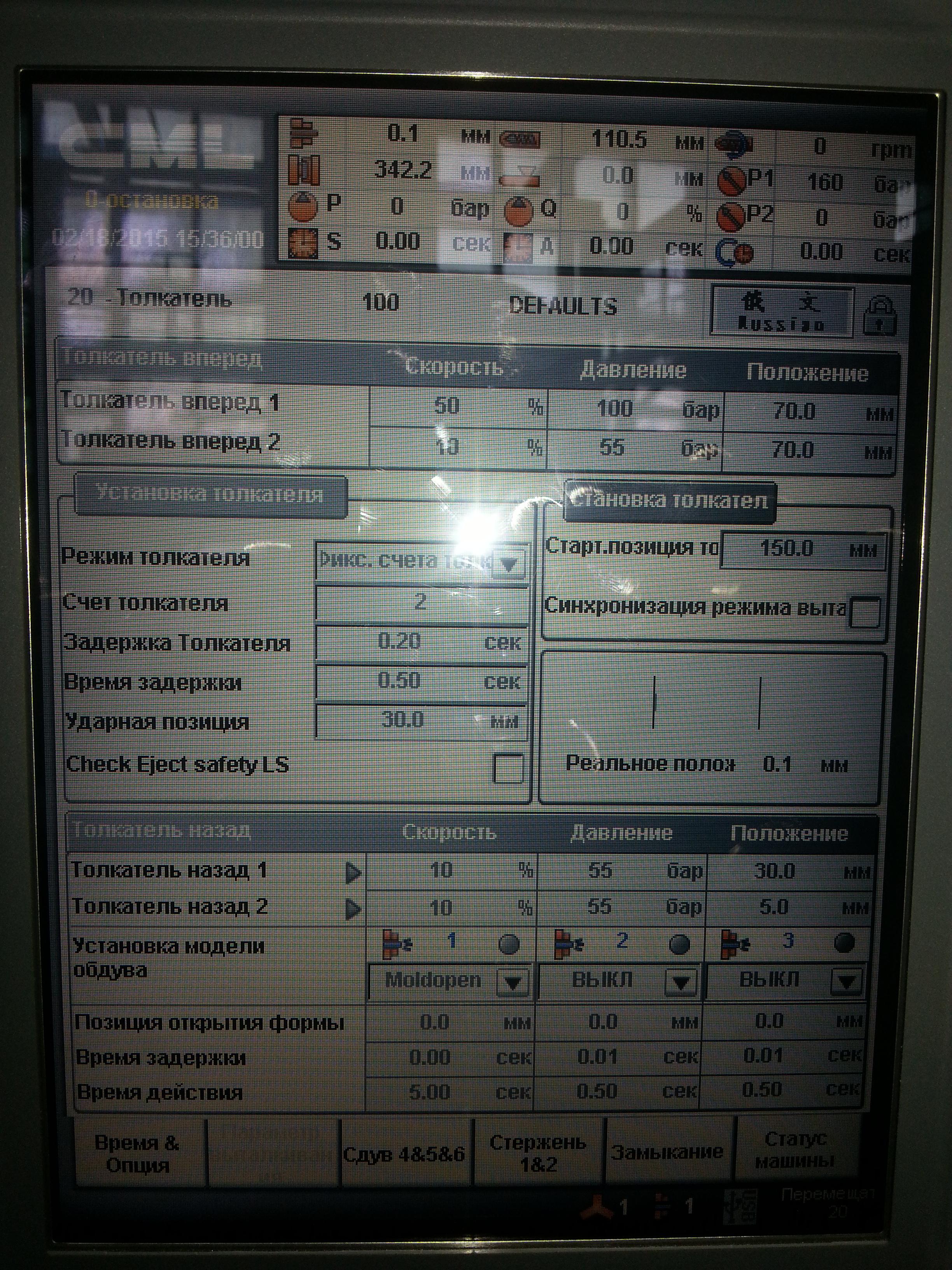

#24 Сообщение snakestudio » 19 фев 2015, 11:53
И вот

#25 Сообщение Veretenin » 19 фев 2015, 11:59
А что происходит на соседней машине, если активировать Reg.Clamping Mode?

#26 Сообщение snakestudio » 19 фев 2015, 12:44
Veretenin писал(а):А что происходит на соседней машине, если активировать Reg.Clamping Mode?
Ты был прав на счет сухого цикла. И смены языка. Спасибо!!
На английском после сёрфинга по менюшкам сразу в глаза бросилось "dry-cycle test". Ну и как это дело перевели китайцы на русский можете понаблюдать на второй картинке. Хрен догадаешься!
