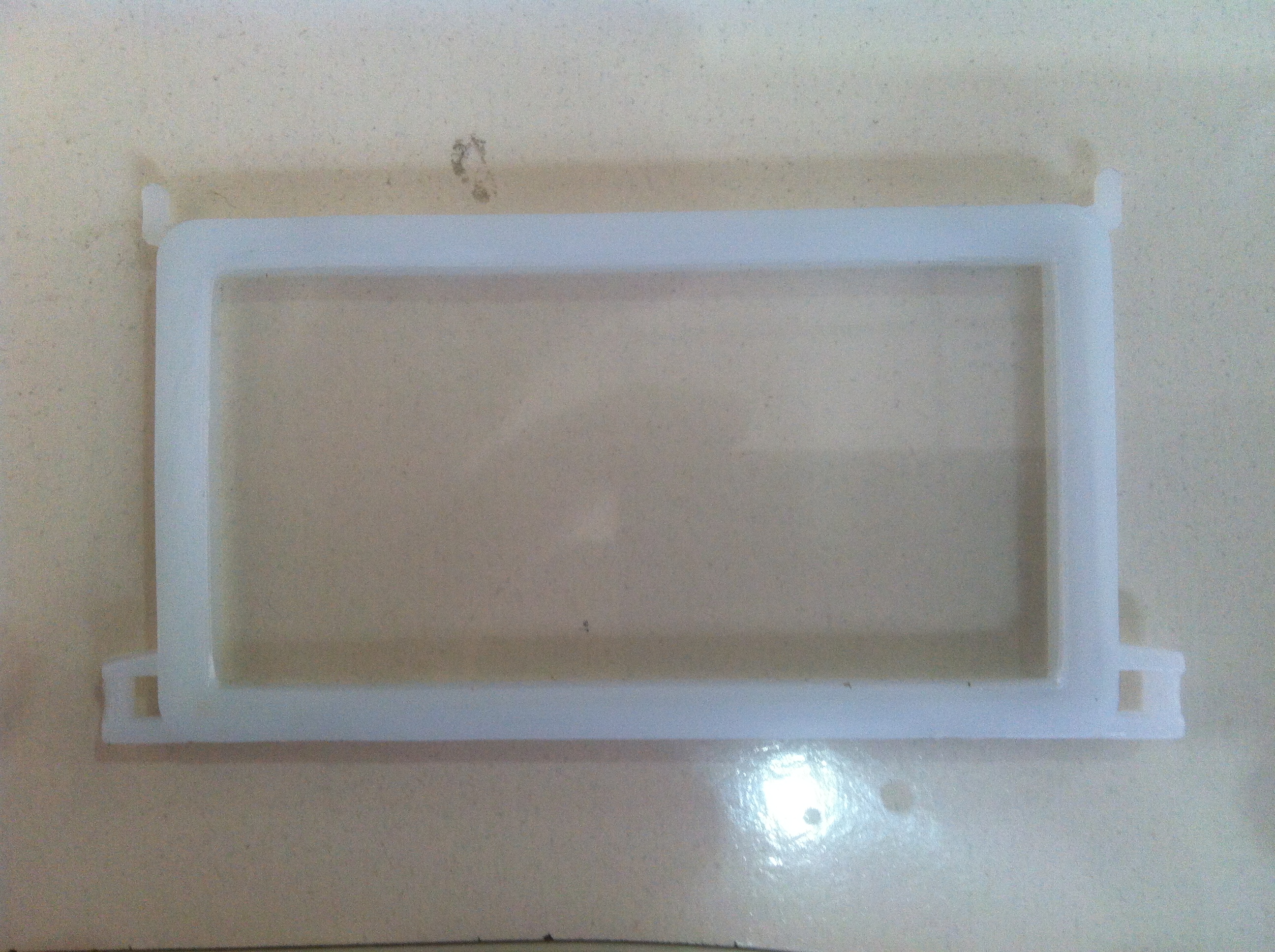

Доброе время суток ! Господа нужен совет : из чего и как изготавливают грузики для жалюзей 89 . Тема для меня новая , гугл не помог.

Да забыл указать : есть ТПА КНР и форма от них . связи с заводом производителем нет . инфи вооще ноль , но есть указание руководства запустить , из ПП получается хорошее изделие но вес очень малый 16-18 грамм , а нужно от 26. Посоветуйти как увеличить вес , что для этого необходимо ?

san_72 писал(а):Да забыл указать : есть ТПА КНР и форма от них . связи с заводом производителем нет . инфи вооще ноль , но есть указание руководства запустить , из ПП получается хорошее изделие но вес очень малый 16-18 грамм , а нужно от 26. Посоветуйти как увеличить вес , что для этого необходимо ?
а распилить любой имеющийся грузик составляет проблему?
внутри находится стальная пластина.
утяжелить можно сульфатом бария.

в этом и проблема что в китайском варианте нет стальной пластины и при визуальном осмотре скалывается впечательние что он состоит процентов на 70 из мела .

утяжелители, которые у меня перед глазами состоят из пластины, которая является сердечником изделия, и естественно основной массой.
у вас есть несколько вариантов решения.
в первую очередь необходимо посчитать плотность изделия (надеюсь это не вызовет затруднений?).
- затем подобрать готовы компаунд (я так понимаю не ваш вариант) с необходимой плотностью;
- или использовать наполнитель с высокой плотностью (вышеупомянутый сульфат бария).
мел конечно же тяжелее чистого полимера (но я не представляю как можно определить взглянув на изделие, что оно наполнено мелом), но он слишком "лёгок".
плотность BaSO4 - 4,5 г/см³
плотность мела ~ 2,7 г/см³
- использовать белый СК на литопоне (достаточно дорогой вариант)

Покупаете композицию еа основе ПП с 70% мела или с 50% сульфата бария, но только именно литьевую (с высоким ПТР). Льете из нее грузики нужного Вам веса. Знакомые в Луганске вообще на шприц-прессе начинали эту тему. Можно на основе ПЭНД или ПЭВД, не принципиально совсем, лучший вариант был на ПЭВД, только литьевой ПЭВД с высоким ПТР не всегда есть в наличии.

+ На сульфат бария не обращайте внимания - он постоянно загрязнен примесями. Просто покупаете как сказано выше - литьевой концентрат ,например камлен 4308. процентное содержание мела в них около 80%, а плотность около 2,2. делаете 50% ПП на 50% концентрата. Итого плотность смеси: 0,5*0,91+2,2*0,5=1,55. Это на 0, 64 г/см больше вашей плотности. Значит и вес изделия будет выше на 70%. То есть 27 грамм.

Немного меньше получится плотность ,если у пп 0,91 ,то будет примерно 1,28.

1/((0,5/0,91)+(0.5/2,2))=1,28 в разделе пигменты есть тема " экономическая эффективность ввода мела в пэ " - там тоже есть примеры расчета .

Такие грузики, в очень больших количествах, выпускает на Хмельницких термопластавтоматах мод. ДЕ3330Ф1 - ООО «РЭД ВАЙТ КОСМЕТИКС», г. Смоленск. В качестве утяжелителя используется молотый в очень мелкую фракцию камень гранит (абразив).
Продается на рынках России как абразивный порошок. Готовится смесь с пластмассой. Изделия получаются тяжелые и имеют красивый товарный вид.

Форма двухместная, горизонтальный разъём, в качестве вставных элементов стекла 85х42х3 мм , они обеспечивают вес. Пластмасса обламляет стекло.

Мел 80%
Фталевый ангидрид 1-2%
Порошковый ПП 18-19%
Стабы 0,4%
Прогоняете через одношнек, потом крошку в ТПА
