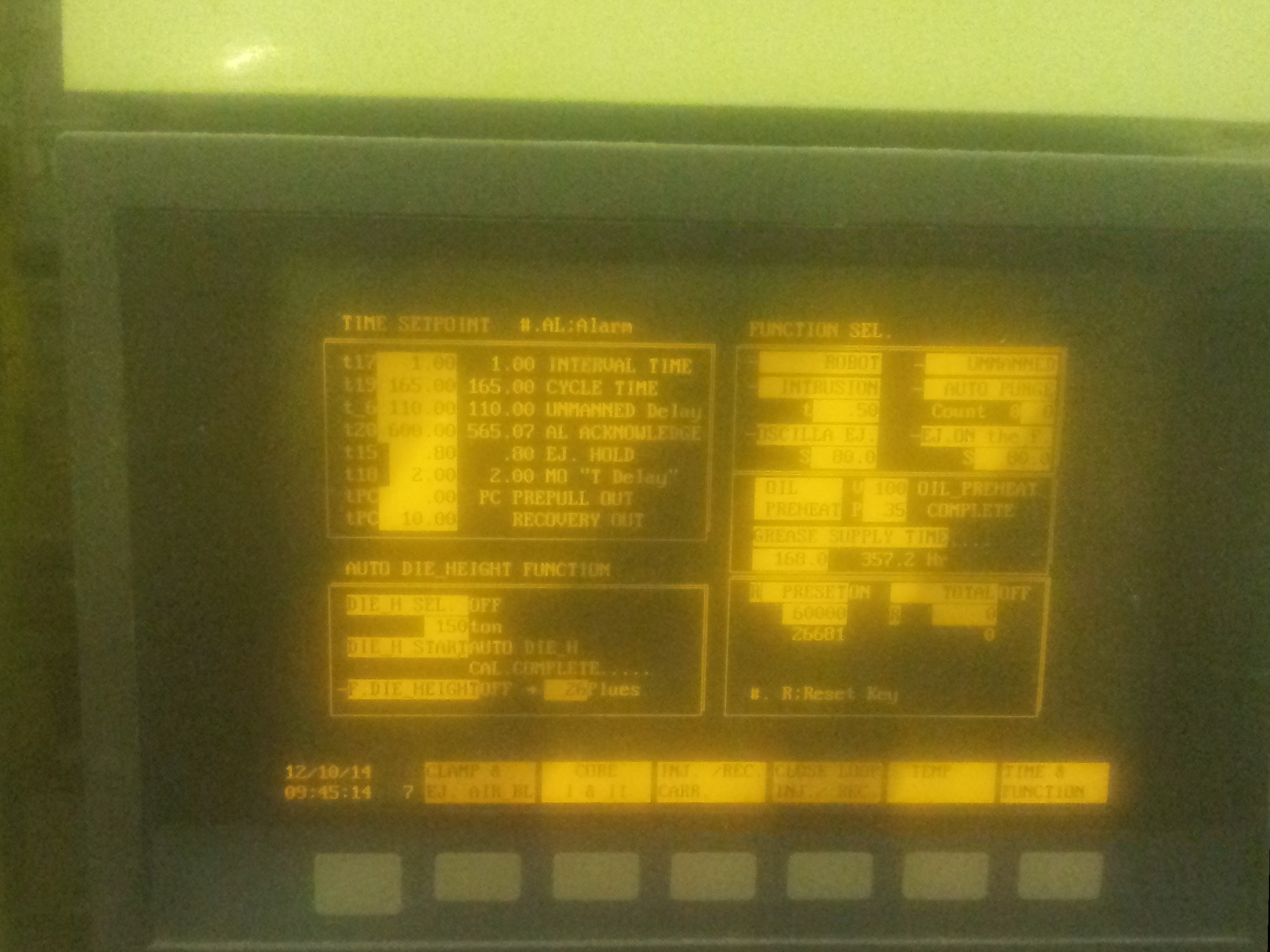

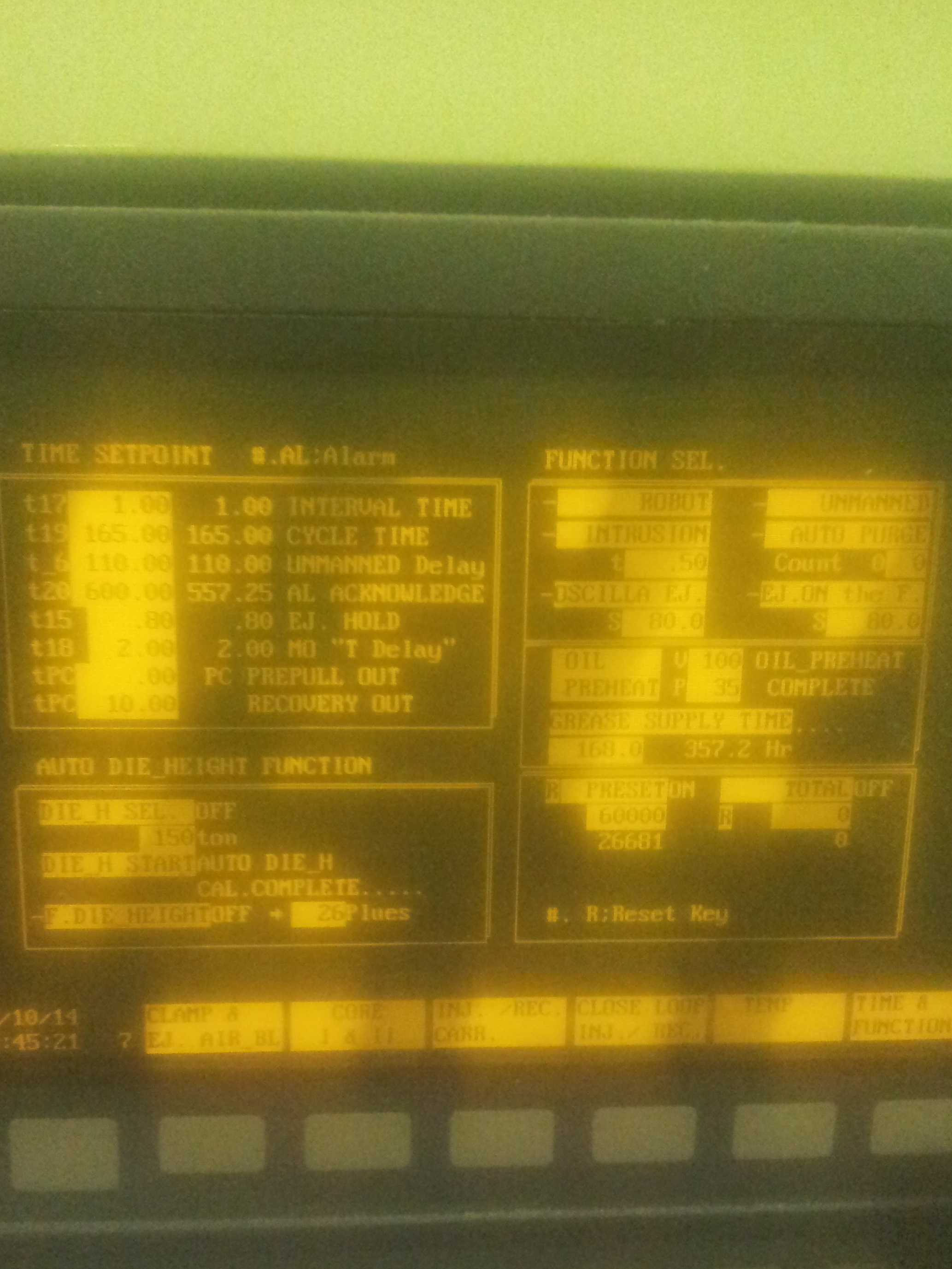

Останавливается по истечению 10 минут не зависимо от того какую операцию он выполняет даже если стоит на разогреве и ни чего не делает. Во время работы при возникновении ошибки завершает цикл и останавливается.
строка t20 там указано время периода ошибки при попытки изменить показывает что ввести можно только двузначное число

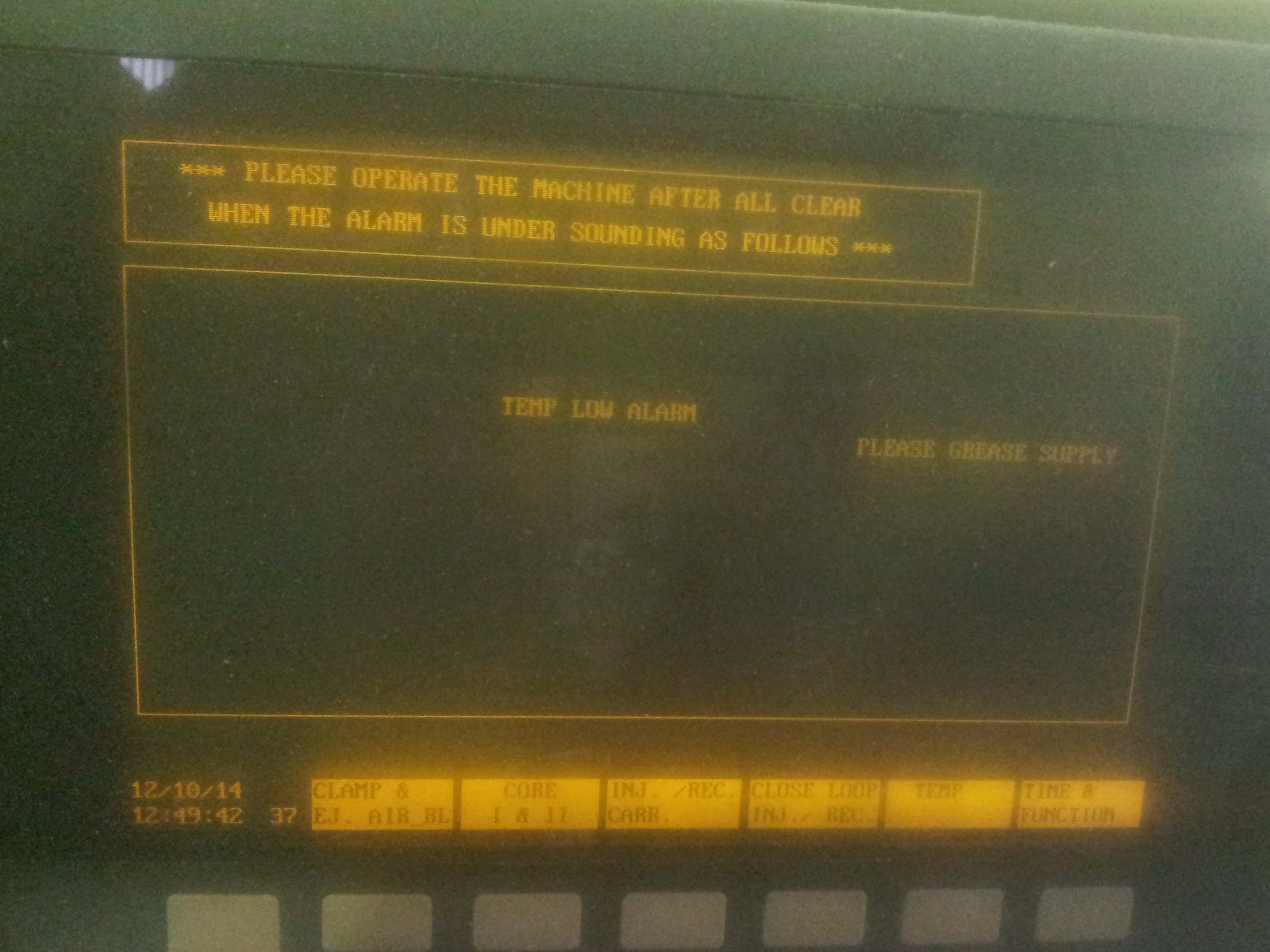

вот что пишет
вот что пишет

Там две ошибки? Слишком низкая температура и просит что то сделать со смазкой.
1. Что там с настройкой температур и пределов допусков?
2. Какой тип смазки? бачок, шприц?

Думаю что, t20- время работы с ошибкой.
1) Мне не нравится время смазки-" grease supply time" возможно: бачок пустой, двигатель смазки не включился, или датчик системы смазки не срабатывает, обрыв трубок системы смазки.
2) Низкая температура долго не может достичь заданной температуры: на зонах мат. цилиндра, низкая температура масла.

Есть ошибки при которых машина может работать определенное время (t20), а есть аварии которые сразу останавливают машину. У Вас проблемы с системой централизованной смазки: или низкий уровень масла, или не срабатывает датчик давления в системе смазки ( или заклинил двигатель, или оборвана трубка, или сигнал с РД не приходит из-за обрыва, или еще что-то).
Мне не нравится это время, заданно 160, а фактическое на много больше.

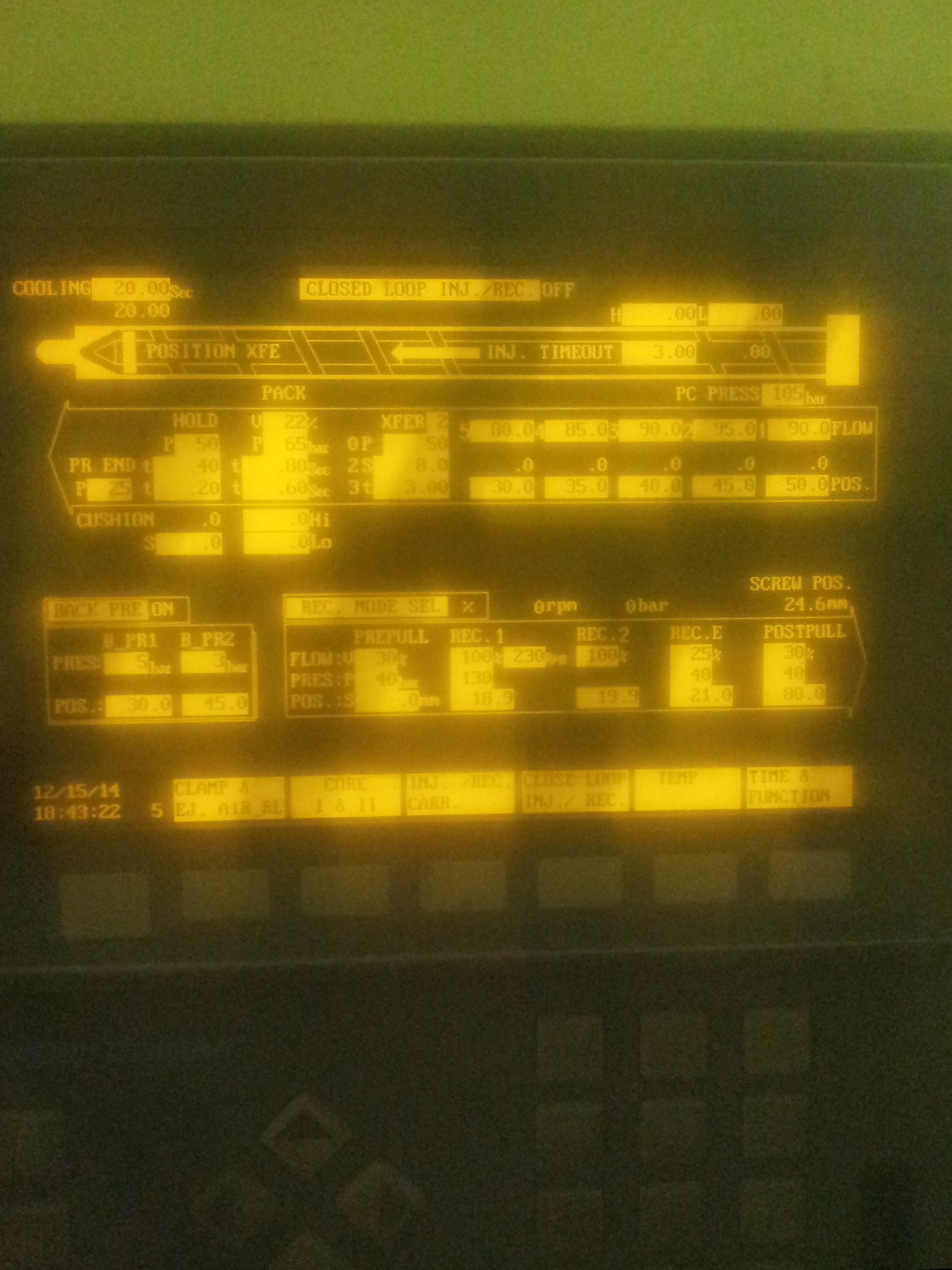

Сразу после появления ошибки, сделаете фото экрана температур?

#14 Сообщение mixich » 15 дек 2014, 13:59
ошибка вылазит сразу после включения, после снятия начинается отсчет и через 10 минут повтор
Фото темпиратур выложу чуть позже

#15 Сообщение mixich » 15 дек 2014, 16:39
вот фото
