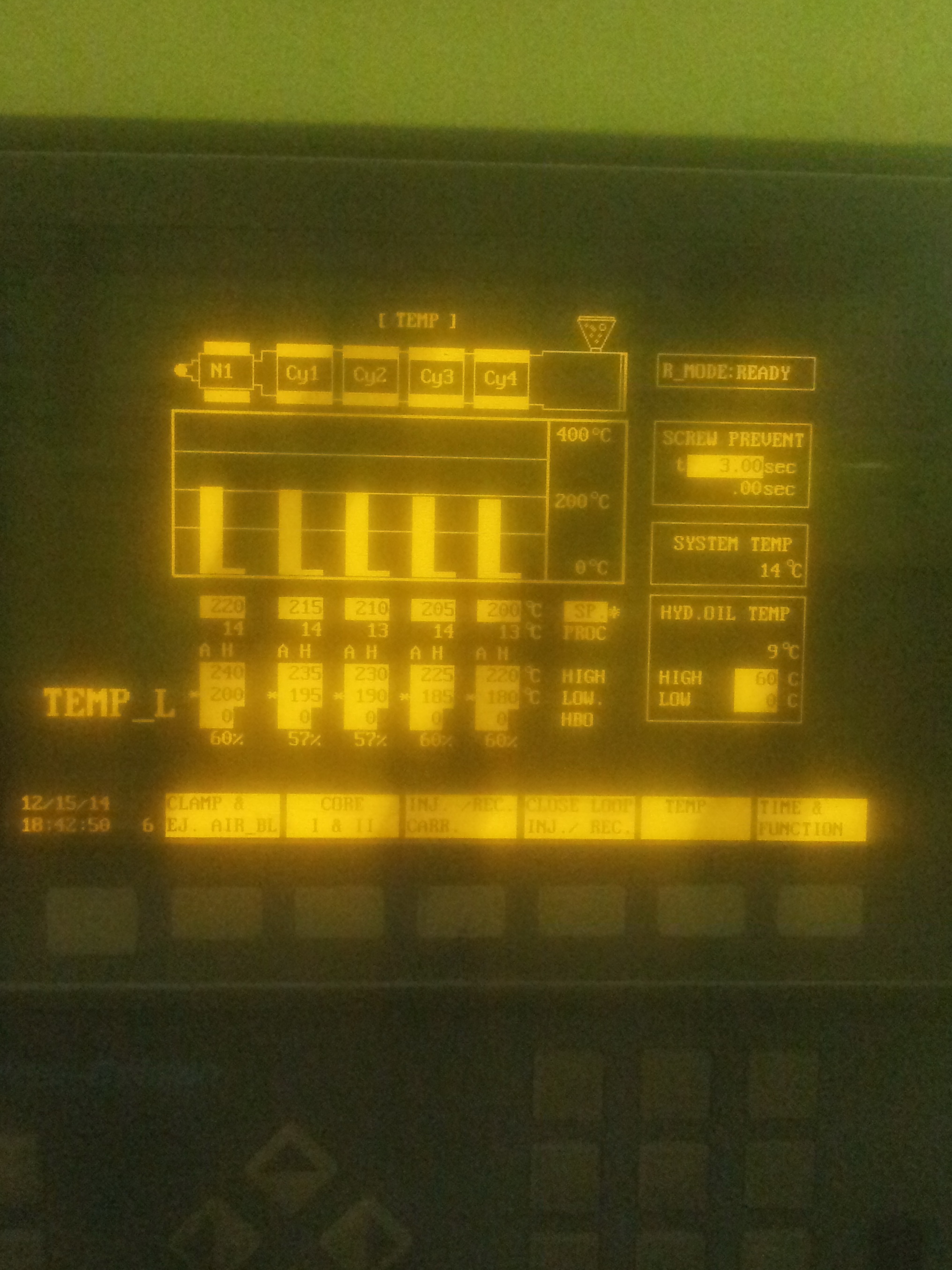

Добрый всем день. Приобрели два ТПА DongShin 220 pro с переодичностью в 10 минут тпа выдаёт ошибку приходится снимать в ручную и он продолжает работать может кто знает как это можно убрать

Останавливается по истечению 10 минут не зависимо от того какую операцию он выполняет даже если стоит на разогреве и ни чего не делает. Во время работы при возникновении ошибки завершает цикл и останавливается.
строка t20 там указано время периода ошибки при попытки изменить показывает что ввести можно только двузначное число
вот что пишет

Там две ошибки? Слишком низкая температура и просит что то сделать со смазкой.
1. Что там с настройкой температур и пределов допусков?
2. Какой тип смазки? бачок, шприц?

Сразу после появления ошибки, сделаете фото экрана температур?

ошибка вылазит сразу после включения, после снятия начинается отсчет и через 10 минут повтор
Фото темпиратур выложу чуть позже

#15 Сообщение mixich » 15 дек 2014, 16:39
вот фото

смотрите что таки со смазкой( та, что с бачком, моторчиком, трубками и датчиком давления...)
