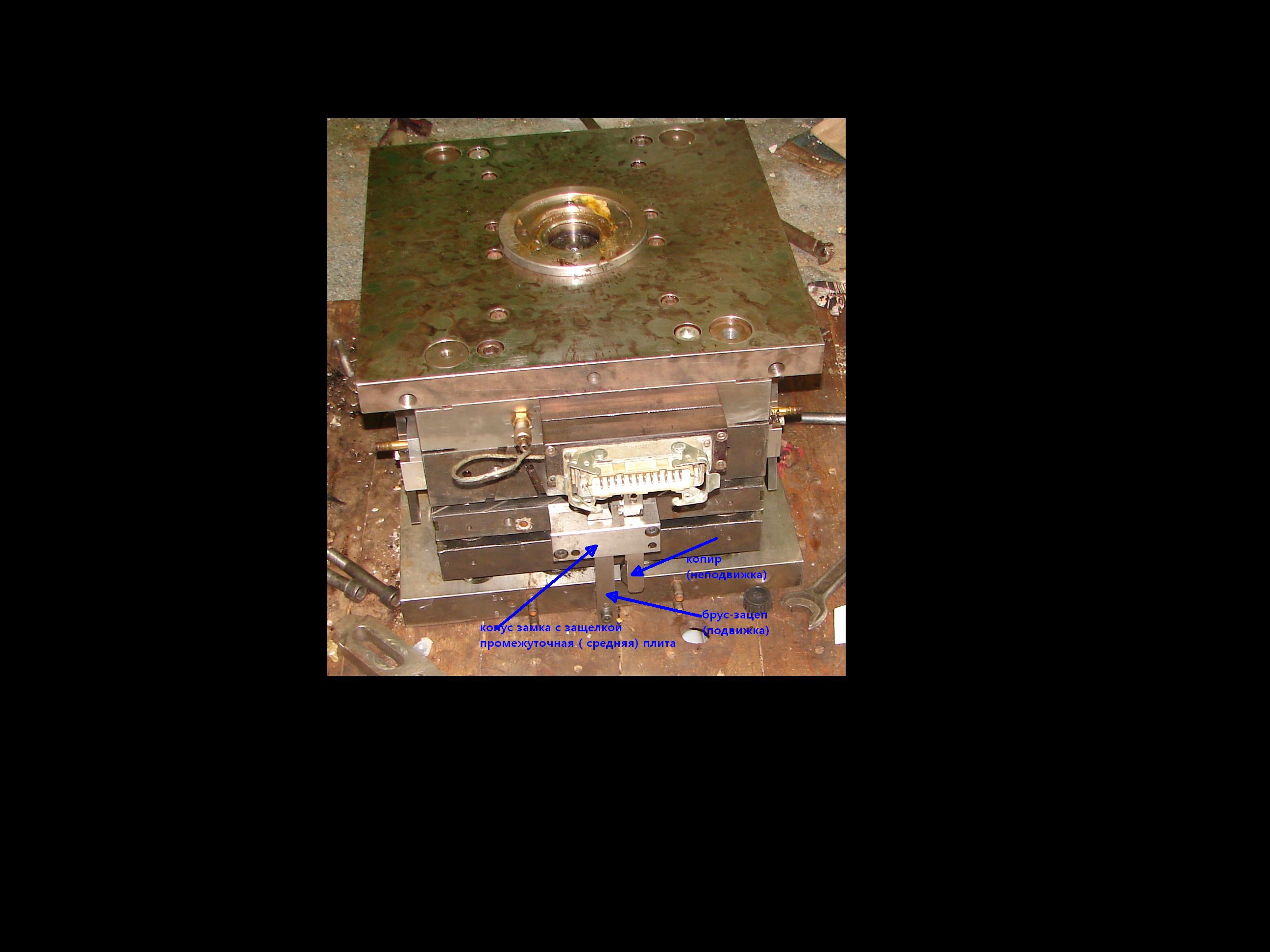

Доброго времени суток, форумчане
Есть небольшой вопрос, сразу оговорюсь, столкнулись первый раз.
Попалась пресс форма с цепным механизмом отката и стопора промежуточной плиты, так называемыми "серьгами", смысл мне понятен, как и за чем это работает, но смущает прочность самой идеи. Поделитесь опытом, по замещению этих " сережек", чем то более надежным.
Буду признателен за помощь

Например что то типа Latch Lock (в PDF рисунок )
info3_images_imgfile.pdf
(93.9 КБ) 183 скачивания
от фодеско и им подобное возможно самодеятельное .

Про отечественные серийно выпускаемые не слышал. Кроме фодеско аналогичное есть и у DME и HASCO. У фодеско цена была от 450 до 750 евро за замок . В принципе можно по их образу и подобию своё что либо соорудить .

А прочность идеи - это как? Мяса маловато?
У меня есть парочка таких динозавров, но в них конструктивно замок интегрировать сложно.
А так ничего, работают. Под сотню тысяч ударов сделано. Настраивать, не спорю, не совсем удобно. Хотя при толковом наладчике и надежном станке это совсем не проблема.

Замки типа ДМЕ (российского производства, несколько переработанные ) при нормальной работе и отсутствии серьёзнык косяков со стороны опрераторов 5 млн отливок и более, легко.

vw679, прочность идеи, заключается в том, что в тех отверстиях, к которым крепятся серьги, уже есть остатки роскоши, в виде резьбы , которую нужно высверлить, а по сему и возник вопрос, о прчности , а так же безопасности придумки старых СССР-их, конструкторов, технологических -тоже возникает проблема в установке данной системы.
Поделитесь фото, у кого стоят буржуйские линейки

x_God_Father_x писал(а):Alexbux1, у вас случайно нет фото и контактов, где брали?
Замки о которых я говорл поставлялись с фомой разрабатывались с ней же , а контакты ДМЕ Фодеско и прочих прогуглите.

типа того

на самом деле подобные замки (фото ) требуют грамотной эксплуатации и определённой культуры производства , так как они фиксируются жестко то и порвать их вполне реально при неправильном обращении. to x_God_Father_x личку проверьте.

Эти от ДМЕ менее требовательны , но фиксация менее жесткая

Первый вариант смотрится надежнее
