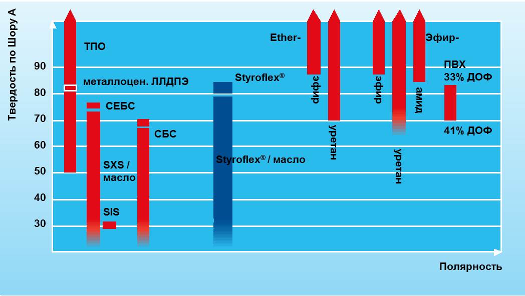

Место Стирофлекса в ряду ТЭП и мягких пластиков
Замена мягкому ПВХ и получение Софт-тач композиций

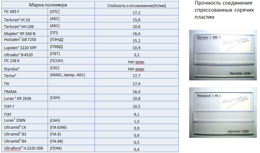

СОВМЕСТИМОСТЬ
Как видно из приведенной картинки, Стирофлекс по полярности занимает среднее положение, что позволяет ему хорошо совмещаться с различными пластиками, как неполярными (полиолефинами), так и полярными.
Показательны испытания на адгезию между спрессованными пластинами Стирофлекса и пластинами других пластиков, прозрачных и непрозрачных:
Тест, показывающий сродство Стирофлекса к другим пластиккам
МОДИФИКАЦИЯ АБС и ПОЛИОЛЕФИНОВ
Таким образом, Стирофлекс работает адгезивом между слоями пластиков очень широкого спектра. Кроме задачи совмещения слоев разных полимеров, слой Стирофлекса улучшает свойства получаемой пленки.

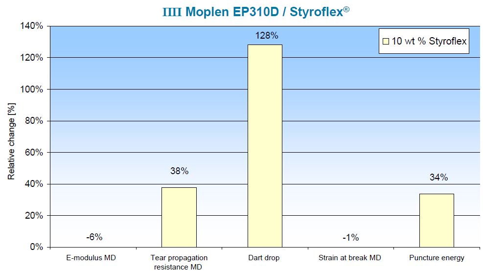

Благодаря высокому содержанию каучука, Стирофлекс представляет собой весьма эффективный модификатор различных пластиков. Прежде всего речь идет о непрозрачных пластиках стирольной и полиолефиновой группы. О модификации ПЭ упомянуто в предыдущем посте, здесь покажем АБС и ПП.

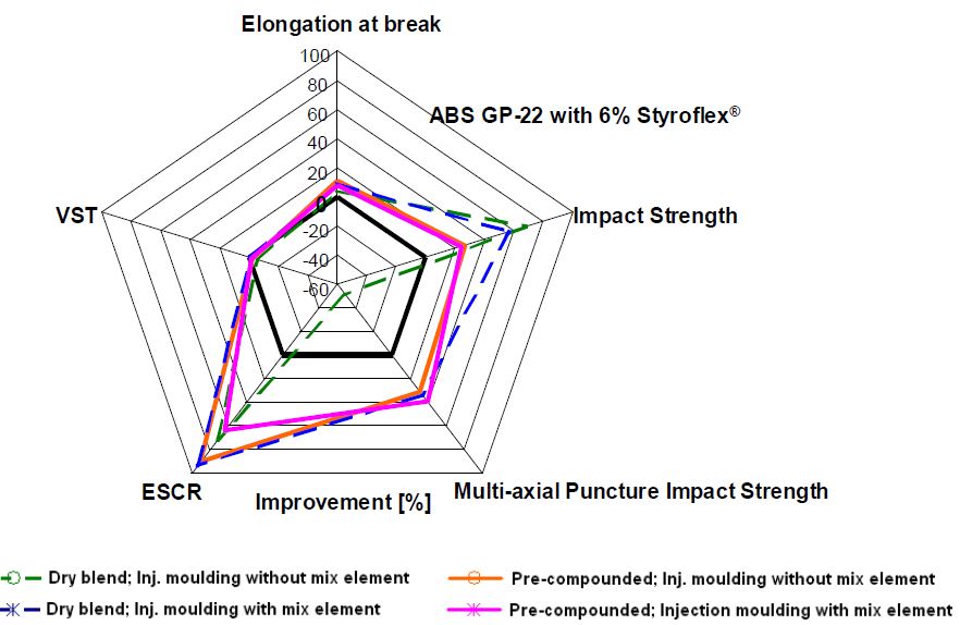

На практике при модификации АБС замещен ряд дополнительных положительных эффектов, например повышение химстойкости и текучести, то есть небольшой дозировкой Стирофлекса получали довольно приличную литьевую марку из средней экструзионной. Ранее самое крупное применение Стирофлекса было внутри БАСФ: он применялся для получения премиальной экструзионной марки АБС, Terluran Nano (теперь не производится, т.к. линия переведена на производство АСА). Справедливости ради стоит отметить, что в России опыты по добавке в АБС Стирофлекса с предварительным компаундированием не дали такого положительного результата, как при добавлении непосредственно в экструдер или ТПА. Меньшую эффективность пред-компаундированных смесей подтверждают и лабораторные результаты.
Сравнение модификации Стирофлексом стандартного АБС при разном способе введения.<br />от 12 ч по часовой: отн. удл., Шарпи, мультиаксиальный удаар, химстойкость, теплостойкость.<br />Зеленый: смесь гранул, без смесит. элементов<br />Синий: смесь гранул, со смесит. Элементами<br />Оранжевый: предгранулированный, без смесит. элементов<br />Розовый: предгранулированный, со смесит. элементами

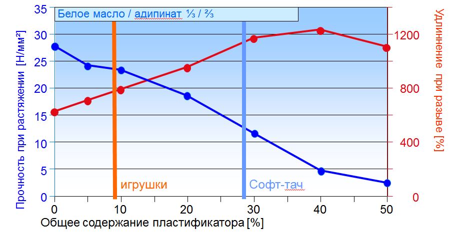

ТЭП-КОМПАУНДЫ НА БАЗЕ СТИРОФЛЕКС
Как уже отмечалось, Стирофлекс отлично совместим с полистиролом, но т.к. он по соотношению стоимость (даже с учетом дозировки)/прозрачность хуже Стиролюкса, применяется в такой комбинации редко. Исключение - применение полистирола как добавки, повышающей жесткость ТЭПов на базе Стиролюкса. Варьируя соотношение Стиролюкс/масло/пластификатор/ПС можно добиться различного соотношения жесткость/эластичность/теплостойкость/морозостойкость.
Снижение температуры стеклования
