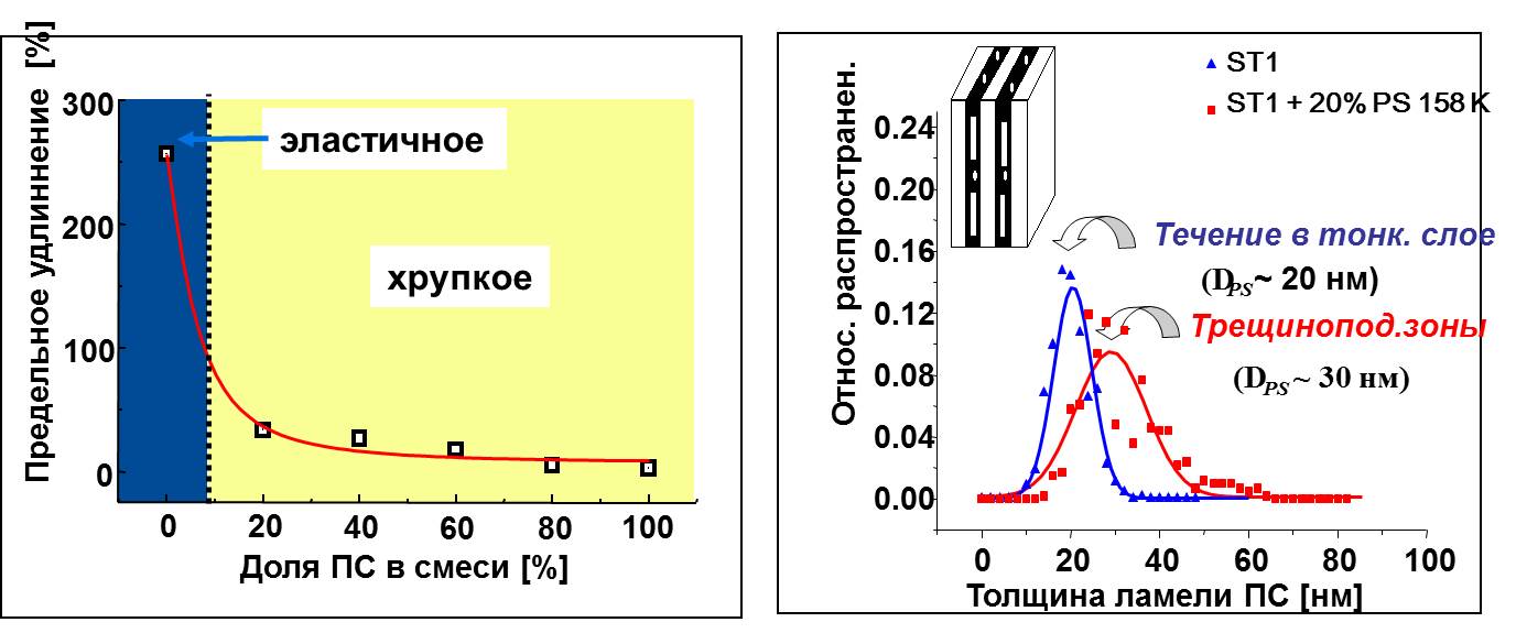

Ударная вязкость и предельное удлинение имеют вид S-образной зависимости. Однако даже в области небольших дозировок Стиролюкса предельное удлинение растет существенно (в разы, т.к. собственная способность ПС растягиваться очень низкая).

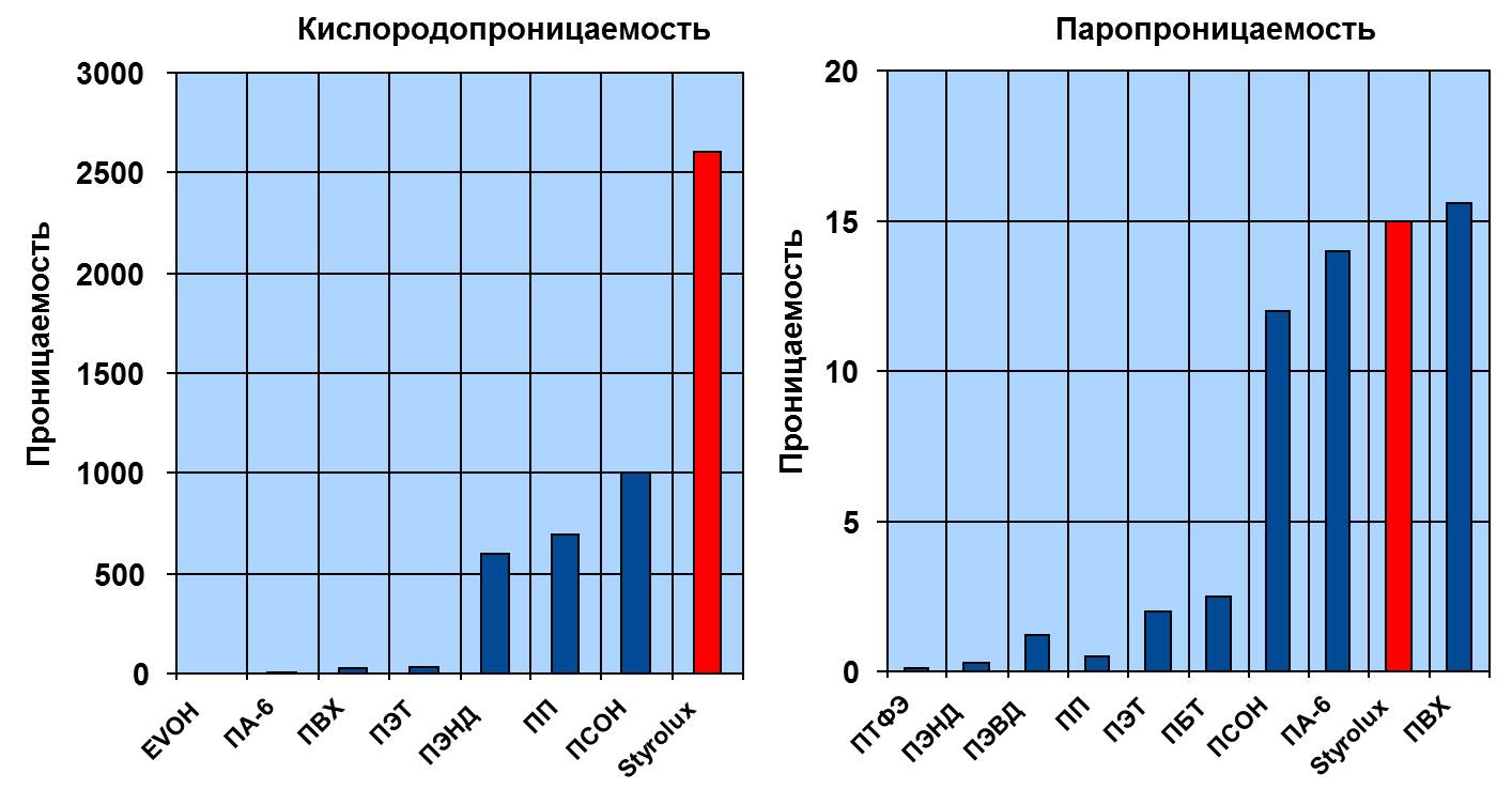

Помимо жесткости и теплостойкости, отличающей пленки из ПС/СБС от полиолефинов, следует отметить высокую кислородо- и паропроницаемость стирольных пленок (отсутствие запотевания, сохранение цвета мяса)
Проницаемость - на уровне пластифицированного ПВХ

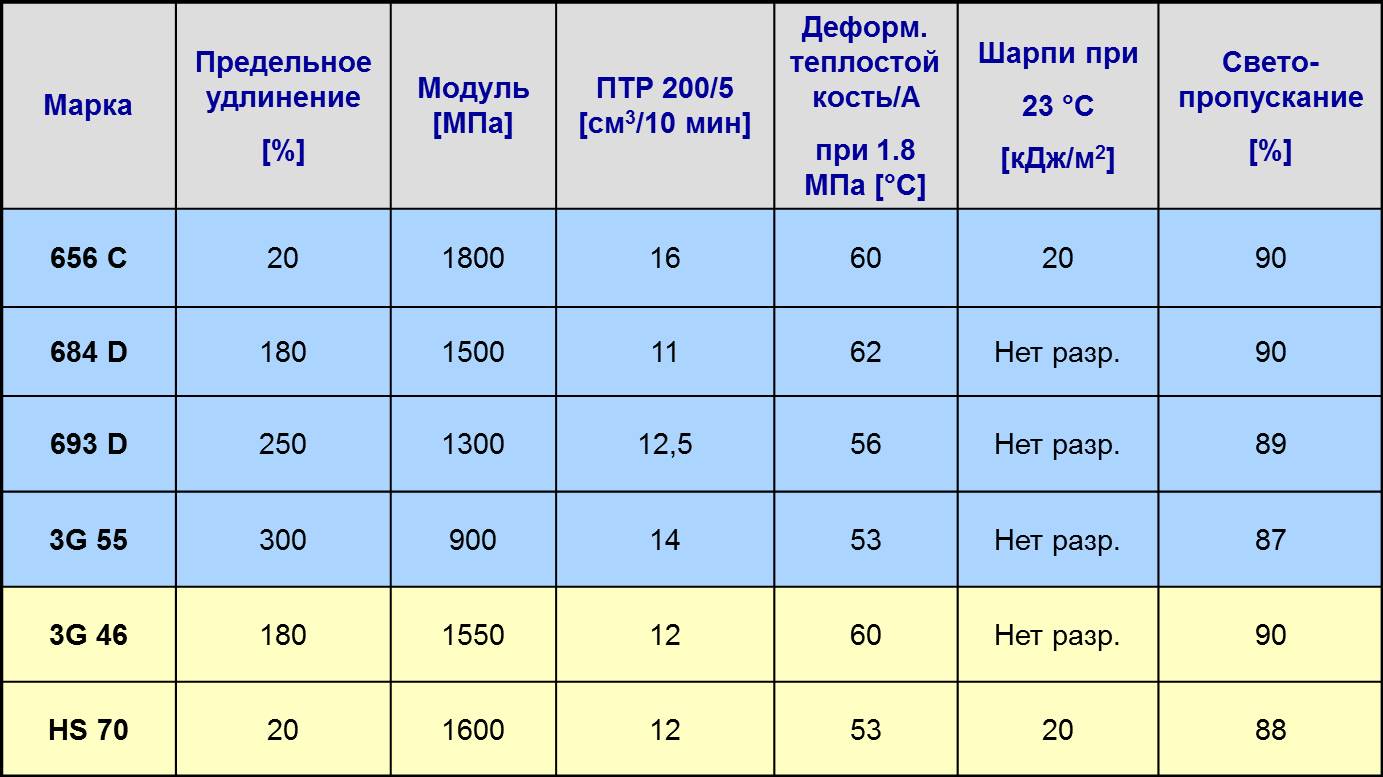

МАРКИ СТИРОЛЮКСА
На рынке СНГ и стран Балтии применяются почти все выпускаемые марки Стиролюкса, однако выбор нужной марки зачастую происходит случайным образом. Поэтому на всякий случай напоминаю, какая марка для чего предназначена
Styrolux 656 C – литье прозрачных прочных и жестких изделий. «Самый прозрачный полипропилен».
Styrolux 684 D – экструзия пленок и листов для термоформовки в смеси с ПС; литье с раздувом, экструзия с раздувом, литье (прочность выше, чем у 656С, жесткость ниже); хорошая пригодность к печати.
Styrolux 693 D – то же применение в экструзии, что и у 684D. Марка содержит антиблок, так что печать на ней хуже.
Styrolux 3G55 экструзия пленок и листов для термоформовки (особенно- в линии) в смеси с ПС, эффективнее при низких концентрациях в смеси с ПС (особенно – в ориентированных пленках).
При немного более высокой цене 3G 55 на 25% более эффективен
Styrolux 3G 46 плоскощелевая и раздувная пленка в смеси с ПС. То есть это 684D с более высокой прозрачностью (и чуть подороже).
Styrolux T&S «сделай сам» рецептура для жесткой термоусадочной пленки / этикетки (2 компонента: Т- прочный, эластичный, S-жесткий, теплостойкий). Высокая прозрачность и глянец, низкое содержание геликов, легкая переработка, степень усадки - до 80%.
Марки-свойства
Styroflex 2G66 редко применяется для модификации полистирола, т.к. он роняет прозрачность гораздо сильнее Стиролюксов. Можно упомянуть его применение для модификации ударопрочного полистирола для ванночек для мороженного.
