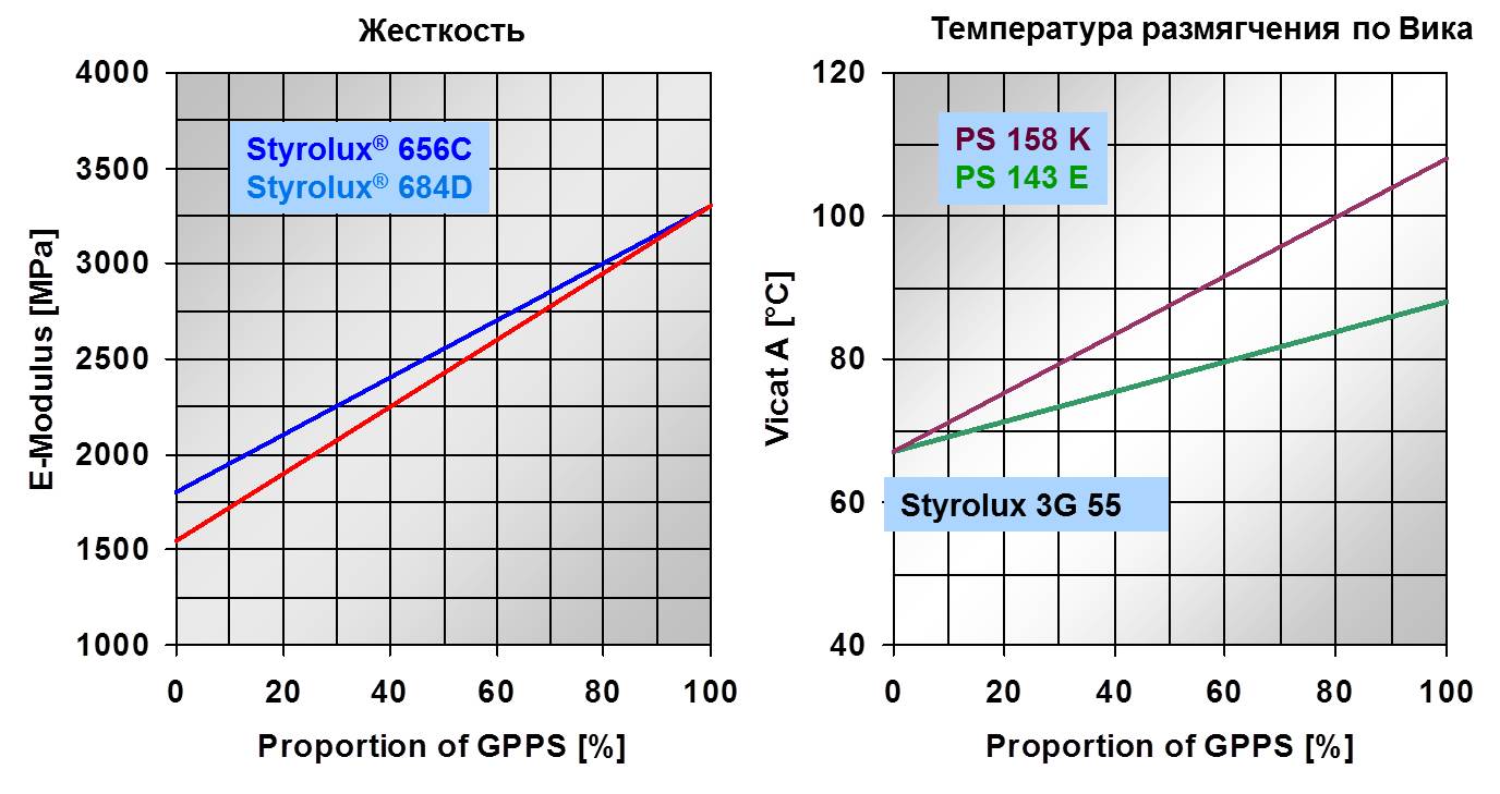

ФИЗМЕХ
Модуль упругости и температура размягчения для смесей линейно зависит от соотношения ПС/Стиролюкс.

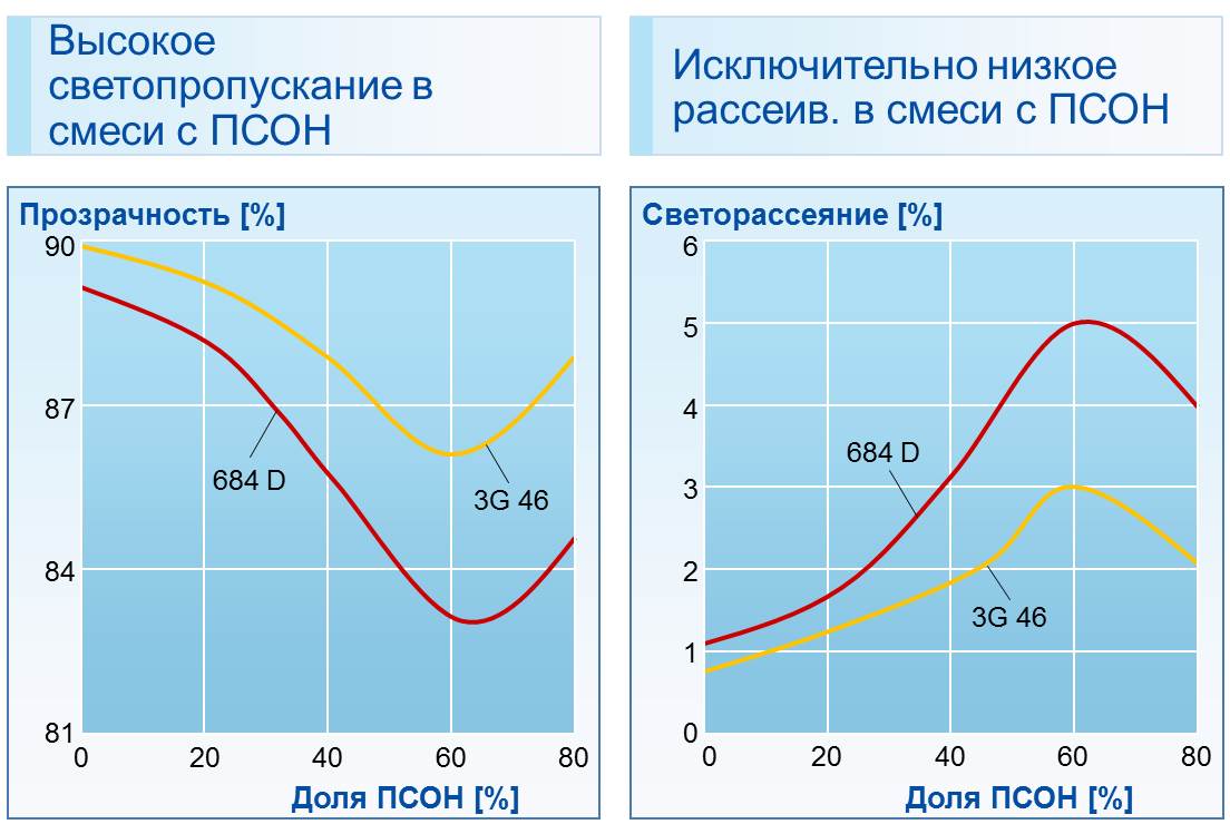

ОПТИКА
Прозрачность смесей Стиролюкса и ПСОН зависит от марки Стиролюкса, дозировки, марки ПС и однородности смеси.
Содержание компонентов смеси влияет на прозрачность листа. Зависимость, близкая к параболической имеет минимум в районе значения дозировок Стиролюкс:ПСОН 40:60. Прочие дозировки имеют более высокое светопропускание. Прозрачность смесей с одинаковыми дозировками относительно друг друга определяется маркой ПС.
Светорассеяние аналогичным образом параболически зависит от соотношения компонентов, имея максимум при дозировках Стиролюкс:ПСОН около 40:60.
в областях низких концентраций светопропускание приближается к значениям для ПС
Стиролюкс 3G46 очень хорошо смешивается с полистиролом. Особенно хорошая прозрачность и особенно низкое светорассеяние сохраняются при дозировке ПС до 40%. Но даже при дозировке ПС свыше 40% визуальные свойства Стиролюкс 3G46 превосходят другие сравнительные марки.
Марки ПС и прозрачность смесей.
Марки ПС, не содержащие масла , такие как 158N, дают наилучшие значения прозрачности при смешении со Стиролюксом. Хотя прочность повышается при использовании маслосодержащих марок ПС, таких как 124N/L при той же дозировке, прозрачность снижается. Смесь Стиролюкса с 124N/L представляет собой лучшее отношение прочности и прозрачности.
При одинаковых дозировках прозрачность растет в следующем ряду:
165N/L<124N/L≤158N/L
(для справки: в номенклатуре марок полистирола BASF вторая цифра – относительные механические свойства (определяет молекулярная масса), третья – теплостойкость (определяет содержание масла))
Однородность.
Неоднородное смешение снижает прозрачность смесей Стиролюкс/ПС. Хорошая смешивающая способность экструдера – важное предварительное условие при производстве высококачественных листов и литьевых деталей без следов течения.
