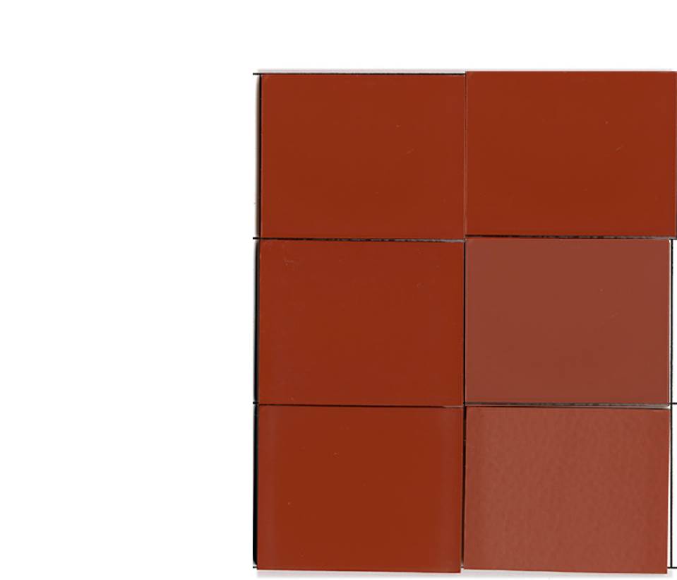

Пытаясь четче обрисовать место АБС и его производных среди ПП (зачеркнуто) других пластиков, понимаю, что знаний об других пластиках мне не хватает. Что вроде теоретически модуль ПП
можно довести до 12000 Мпа, а температуру эксплуатации – до 120 (если не выше), что удар можно сделать чуть ли не поликарбонатным, по переработке и цене ПП нет равных. Быть мне или не быть? Самое интересное, что мои сомнения безо всякой иронии разделяют некоторые крупные потребители, например в автопроме
. «Во дни разлук и горестных сомнений» я думаю о том, что, конечно, из ПП можно сделать даже АБС. Только, наверное, получится дорого
Сколько-нибудь понятными мне применение АБС и иже с ним становится только в автопроме. Там четко прописаны требования, на основании этих требований выбраны материалы, скалькулирована экономика, проведено исследование рынка (за какое конкретное свойство конечный покупатель готов заплатить лишний рубль). Ну, это – в идеале, конечно, но автопром в лучших его проявлениях к нему близок.
В автопроме область применения пластиков четко делится на экстерьер, интерьер и подкапотное пространство. В последнем стирольные пластики практически не применяются, т.к. их стойкость к ароматике, содержащейся в маслах и топливе довольно низкая. Где полипропилен и другие пластики не могут заменить АБС в экстерьере? Теоретически везде могут. Но обычно не заменяют. И вот почему. Сделать полипропилен одновременно прочным, долговечным, красивым и жестким, по всей видимости, трудно. Поэтому блестящие некрашенные (черные) элементы (решетка радиатора, облицовки зеркал, внешние облицовки стоек крыши) в подавляющем большинстве случаев делаются из АСА. Одно время ОЕМ экспериментировали с переводом этих деталей на ПП (Renault, Opel), но все равно вернулись к стирольным пластикам. Расчет простой: если стоимость машины на вторичном рынке через 3-5 лет остается довольно высокой, то ее и на первичном купят дороже. А с «красивостями» из ПП к этому сроку уже начинают происходить неприятные изменения, которые делают машину совсем непохожей на новую. За пределами автопрома примеров применений, где нужен хороший внешний вид через несколько (десятков) лет не так много, но, например, применение АСА в отделочных материалах для экстерьера в Северной Америке традиционно довольно широкое. Да и у нас развивается. Тут АСА заменяет в декоративном слое более дешевые материалы, такие как ПВХ. В литьевых анивандальных изделиях АСА и АСА/ПК часто конкурирует с ПК за счет более высокой текучести и более высокой долговечности. То есть сначала ПК много прочнее АСА, но через несколько лет АСА становится, как минимум не хуже по прочности. Те же детали (решетка радиатора и т.д.) с покраской или хромированием не требуют УФ-стойкости, но пожелания к стабильности размеров, прочности и качеству поверхности как минимум не снижаются (даже увеличиваются, т.к. прочность после нанесения покрытий часто падает). Поэтому, опять-таки, там где деталь работает долго (например, решетка радиатора статистически работает дольше бампера), применяются стирольные пластики, обычно АБС. Окраска пластиков для внешнего применения за пределами автопрома применяется редко, т.к. это – дорогое удовольствие (до 50% стоимости детали
). Разве что нанесение гальванических покрытий довольно распространено. Тут АБС достойно выглядит в сравнении с ПП, для которого обычно применяется вакуумное напыление, тонкое, менее стойкое и менее приятное наощупь.
Если брать интерьер, то тут стирольные пластики, помимо уже отмечавшейся стабильности формы, применяются для обеспечения хороших свойств по удару и теплостойкости. Часто наносятся всякие покрытия типа софт-тач или наоборот - супер глянец. Как отмечалось раньше, покраска пластика – дело дорогое, поэтому часто производители хотят сэкономить, получив деталь с требуемым качеством поверхности прямо из литьевой формы. Используя ПП без покрытия для интерьера, получаем рассказы про «дешевый пластик» во всех автообзорах. АБС, модифицированный АМСАНом или ПК (см. тему про генеалогию непрозрачных), часто тоже недостаточно хорош эстетически без покраски, т.к. даже довольно матовые марки обладают относительно высоким блеском и создают ощущение «мыльницы» в салоне. Кроме того, детали из АБС и ПК/АБС любят дребезжать, если пригнаны неплотно. Поэтому там, где «дешевый» ПП дорог из-за покраски или не проходит по удару, а ПК/АБС слишком блестит, применяют АБС/ПА.
В автопроме и за его пределами области применения стирольных пластиков пересекаются с уже рассмотренными ПП, ПВХ и ПК, а также непрозрачным ПММА и даже с полиамидами. Так что при выборе полимера для того или иного применения стоит подумать о применении стирольных пластиков, особенно когда надо «сделать красиво»
