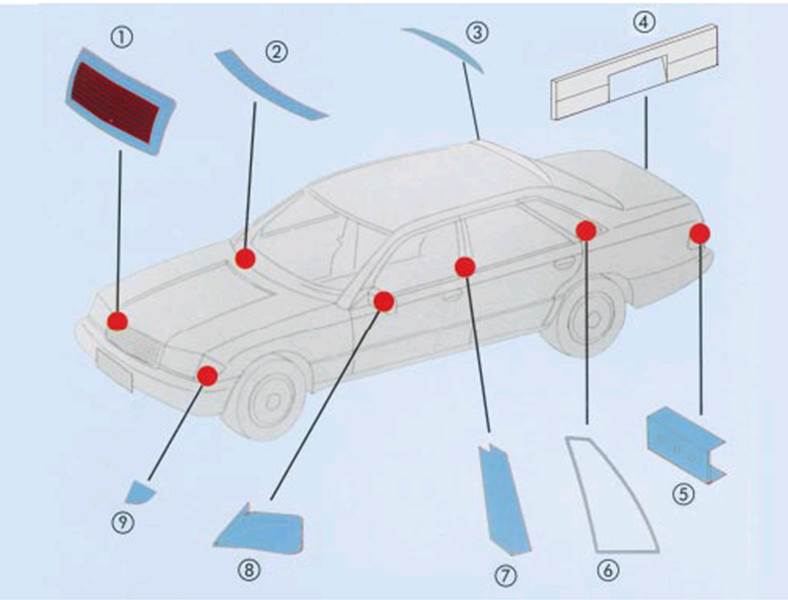

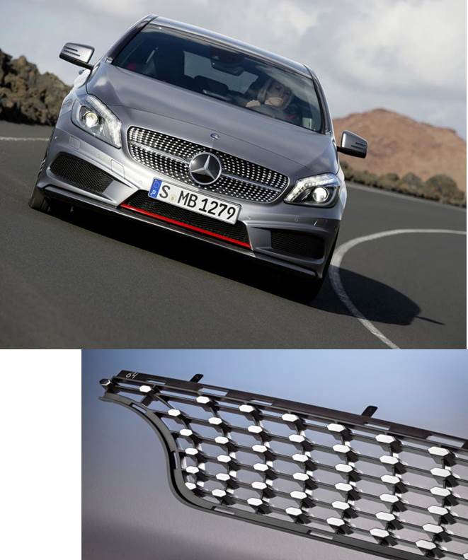

В автопроме область применения пластиков четко делится на экстерьер, интерьер и подкапотное пространство. В последнем стирольные пластики практически не применяются, т.к. их стойкость к ароматике, содержащейся в маслах и топливе довольно низкая. Где полипропилен и другие пластики не могут заменить АБС в экстерьере? Теоретически везде могут. Но обычно не заменяют. И вот почему. Сделать полипропилен одновременно прочным, долговечным, красивым и жестким, по всей видимости, трудно. Поэтому блестящие некрашенные (черные) элементы (решетка радиатора, облицовки зеркал, внешние облицовки стоек крыши) в подавляющем большинстве случаев делаются из АСА. Одно время ОЕМ экспериментировали с переводом этих деталей на ПП (Renault, Opel), но все равно вернулись к стирольным пластикам. Расчет простой: если стоимость машины на вторичном рынке через 3-5 лет остается довольно высокой, то ее и на первичном купят дороже. А с «красивостями» из ПП к этому сроку уже начинают происходить неприятные изменения, которые делают машину совсем непохожей на новую. За пределами автопрома примеров применений, где нужен хороший внешний вид через несколько (десятков) лет не так много, но, например, применение АСА в отделочных материалах для экстерьера в Северной Америке традиционно довольно широкое. Да и у нас развивается. Тут АСА заменяет в декоративном слое более дешевые материалы, такие как ПВХ. В литьевых анивандальных изделиях АСА и АСА/ПК часто конкурирует с ПК за счет более высокой текучести и более высокой долговечности. То есть сначала ПК много прочнее АСА, но через несколько лет АСА становится, как минимум не хуже по прочности. Те же детали (решетка радиатора и т.д.) с покраской или хромированием не требуют УФ-стойкости, но пожелания к стабильности размеров, прочности и качеству поверхности как минимум не снижаются (даже увеличиваются, т.к. прочность после нанесения покрытий часто падает). Поэтому, опять-таки, там где деталь работает долго (например, решетка радиатора статистически работает дольше бампера), применяются стирольные пластики, обычно АБС. Окраска пластиков для внешнего применения за пределами автопрома применяется редко, т.к. это – дорогое удовольствие (до 50% стоимости детали

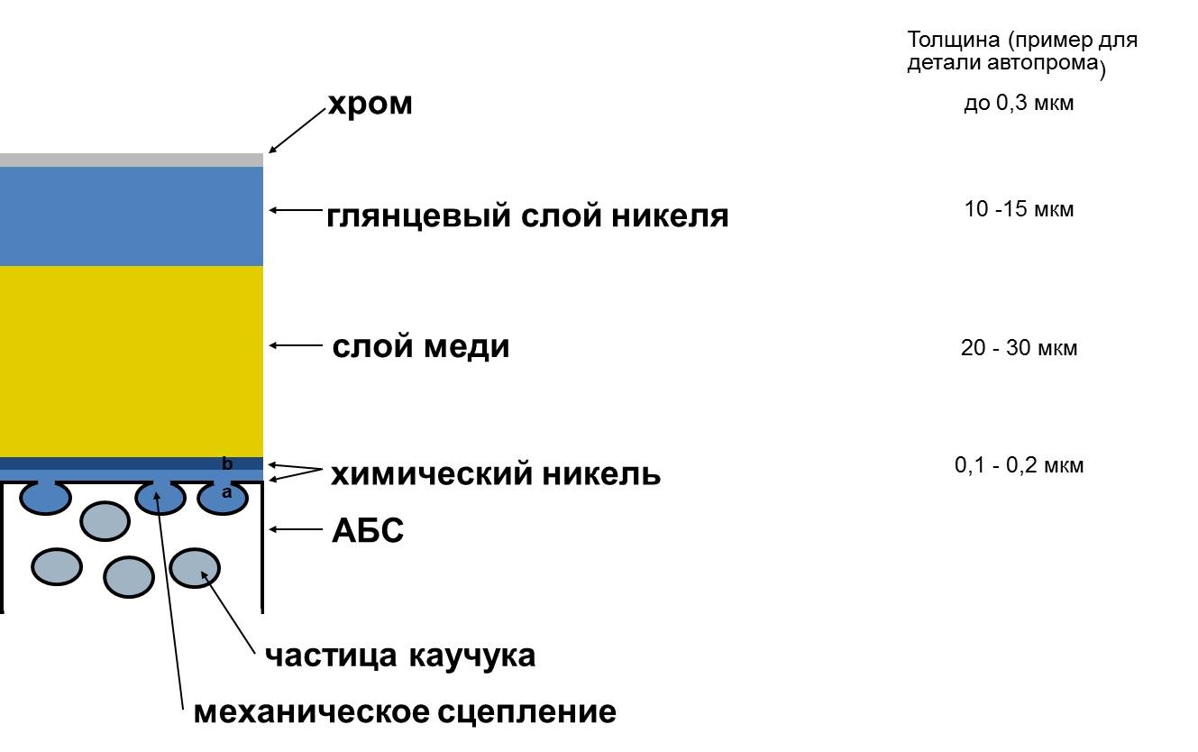

). Разве что нанесение гальванических покрытий довольно распространено. Тут АБС достойно выглядит в сравнении с ПП, для которого обычно применяется вакуумное напыление, тонкое, менее стойкое и менее приятное наощупь.
