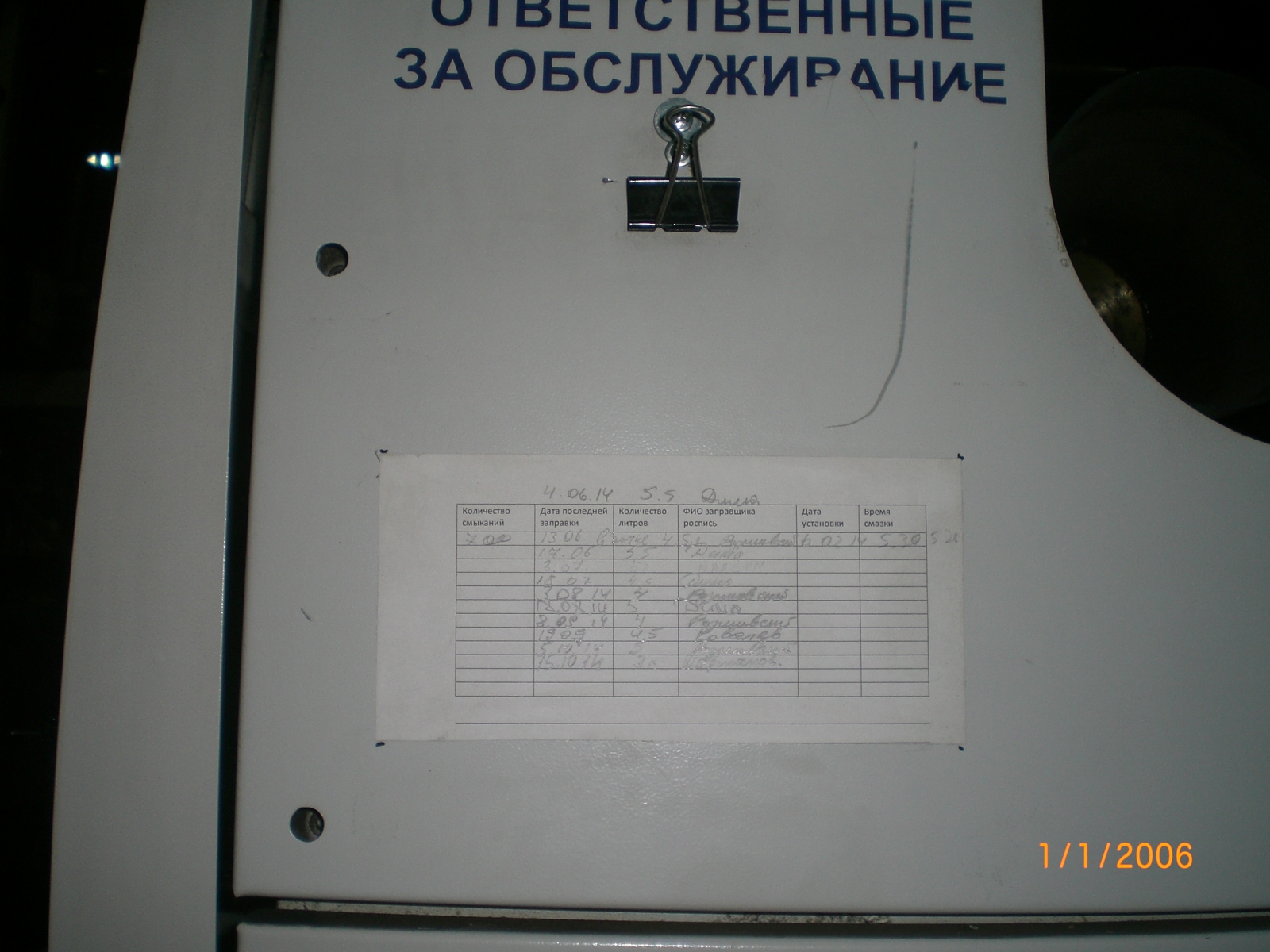

#10 Сообщение ЗЮМ » 18 окт 2014, 19:18
Зоны обслуживания и котроля ТПА
Дежурный пост МЕХАНИКОВ. Заполнение отчетов в 1с.
Переодичность и контроль автоматической смазки По этому листку видно. Когда и склько было заправлено масла. Расход масла от заправки до заправки. Переодичность включения автосмазки. Кректировщик переодически перебивает алгоритм автосмазки по необходимости.

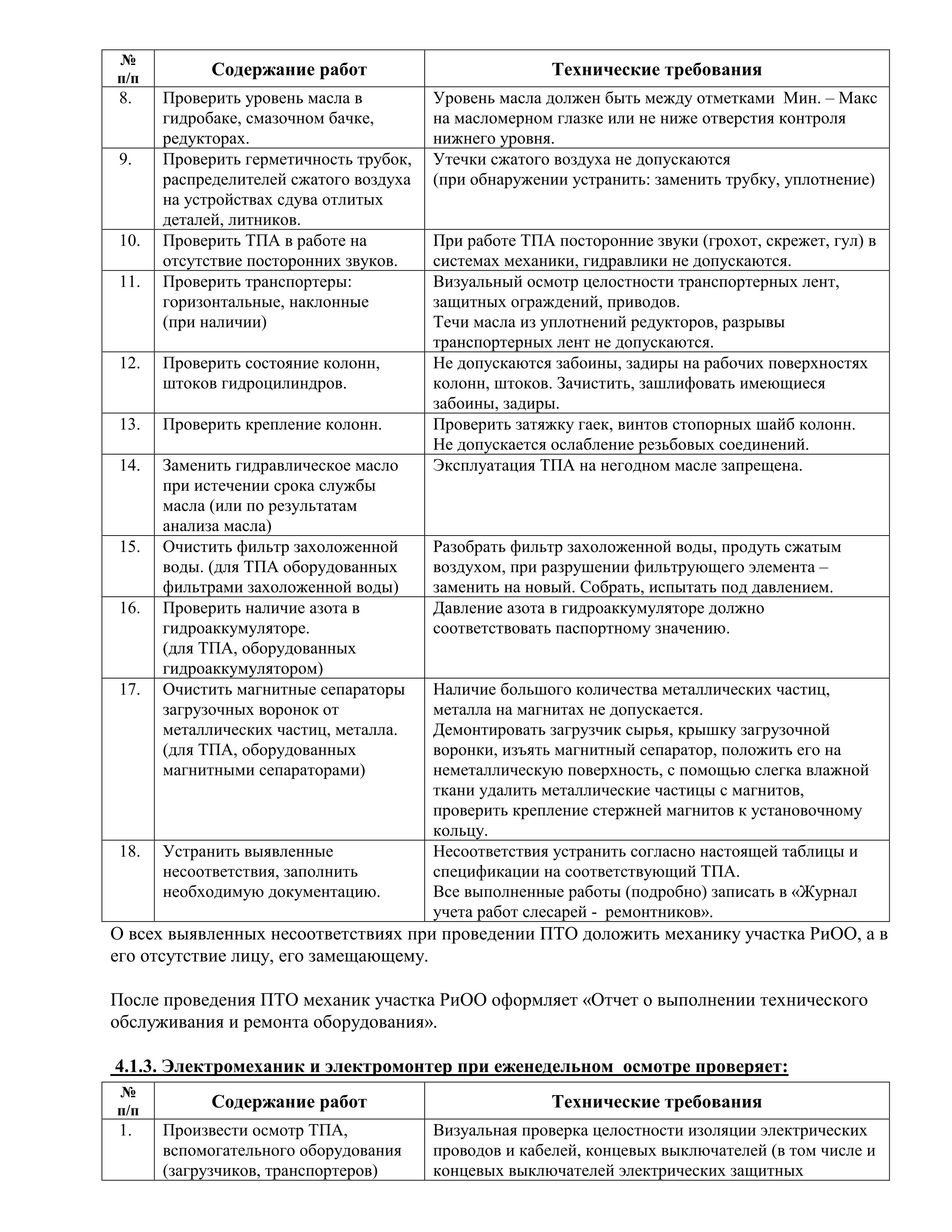

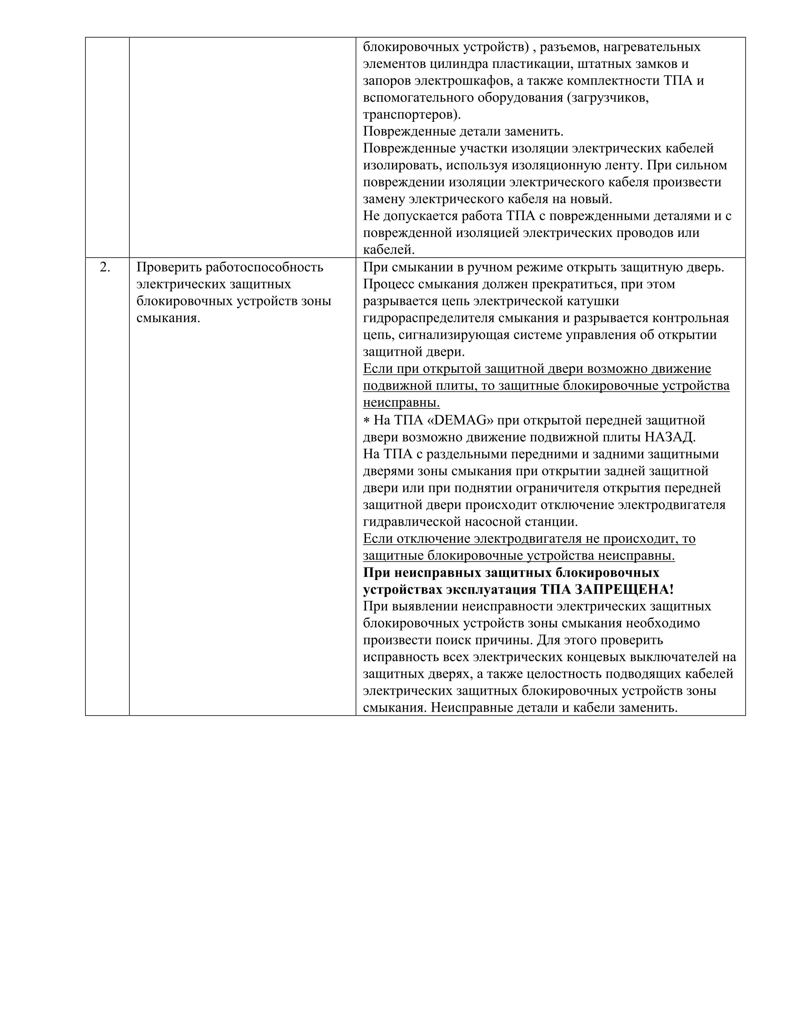

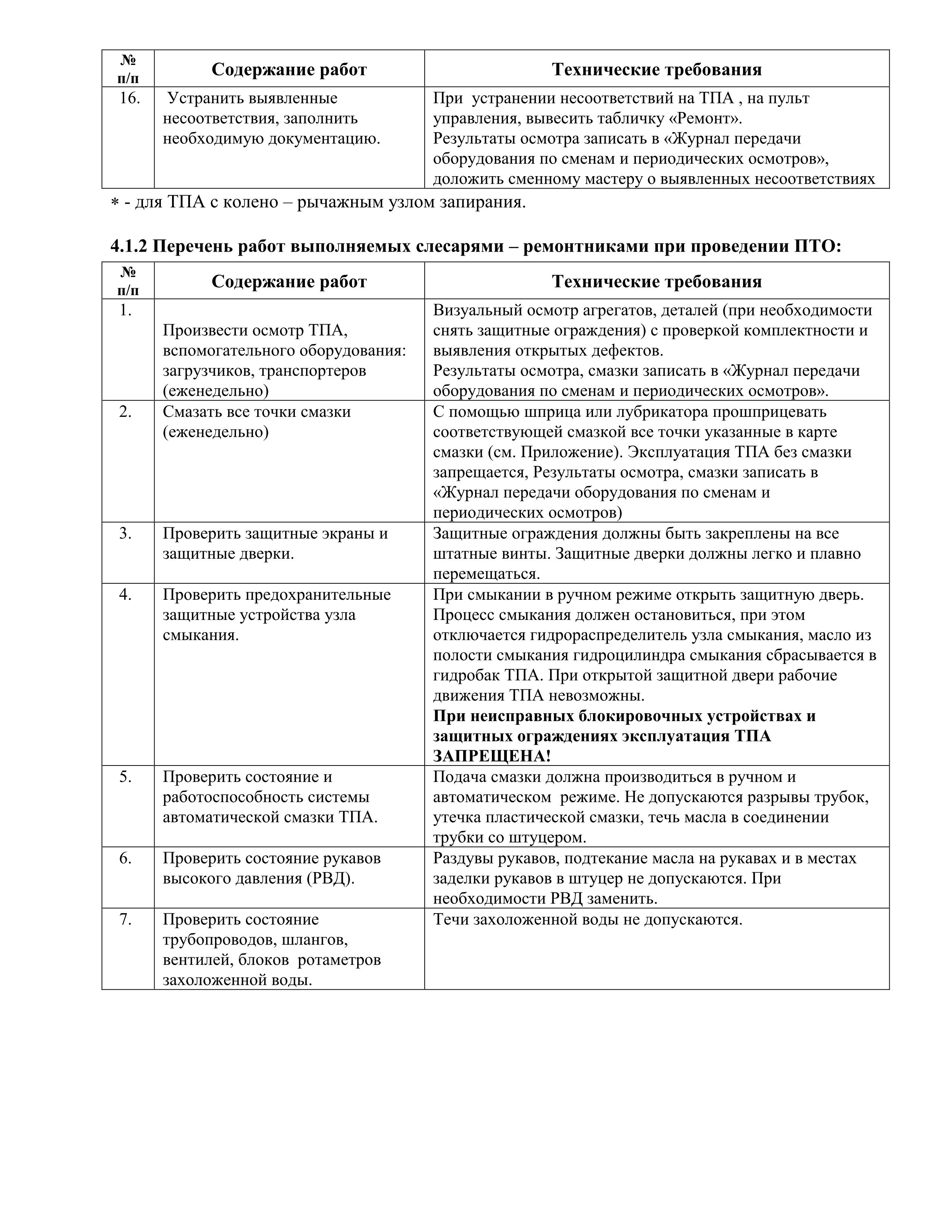

#13 Сообщение ЗЮМ » 30 окт 2014, 23:27

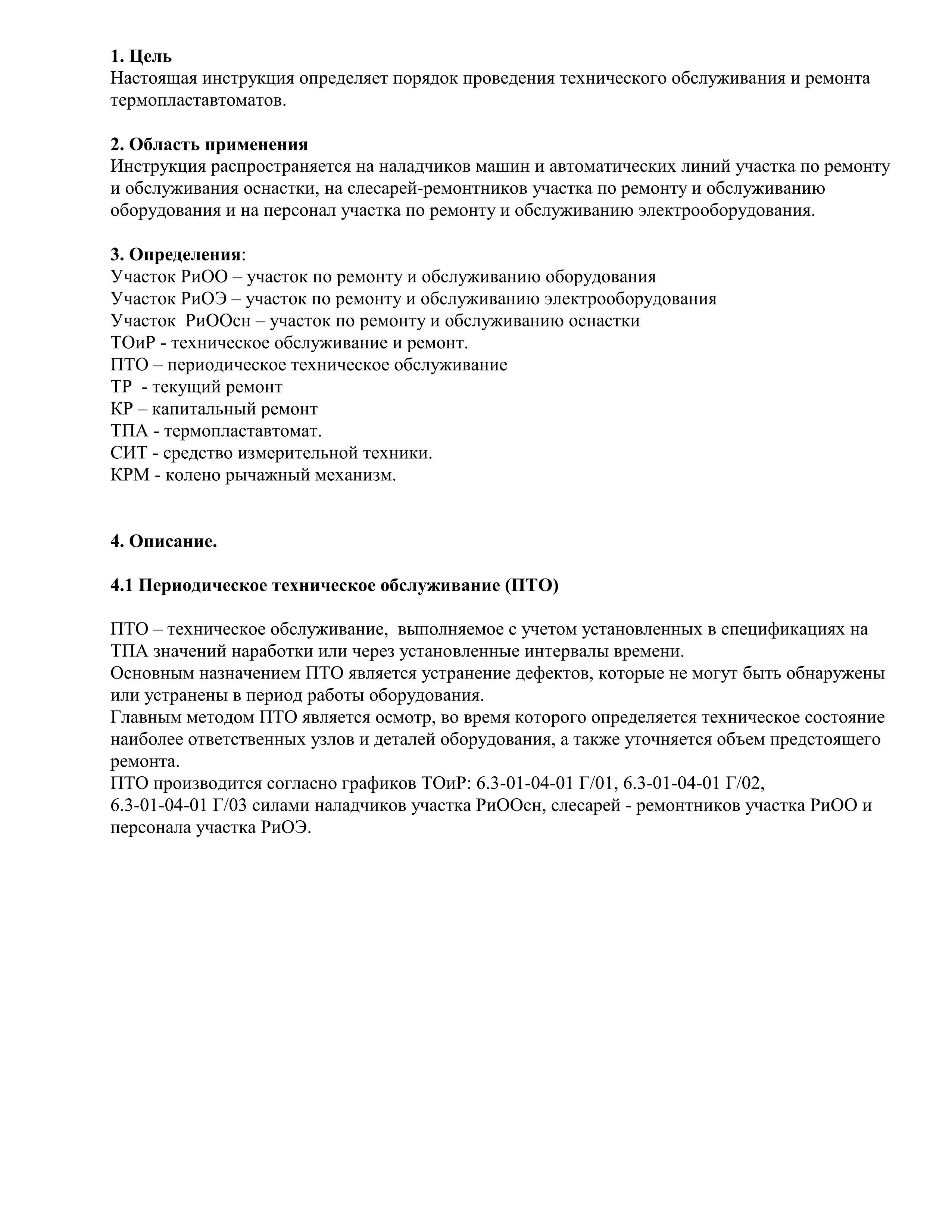

Кто то мне скидывал эту инструкцию на 13 страницах. Опубликую 4 стр. Если кому интересно могу выслать на электронную почту остальные 9 стр.

#14 Сообщение agent_serg » 30 окт 2014, 23:48
ЗЮМ писал(а):Кто то мне скидывал эту инструкцию на 13 страницах. Опубликую 4 стр. Если кому интересно могу выслать на электронную почту остальные 9 стр.
Чьёрт побьери, однако, не ожидал увидеть свой труд 10-й давности.
Если кому интересно, могу и оригинал в формате Word предложить.
Инструкция разрабатывалась под ISO 9000:2001
© Генри Форд

#17 Сообщение agent_serg » 03 ноя 2014, 20:42
Вот тут я выкладывал эту инструкцию, но в формате .pdf
