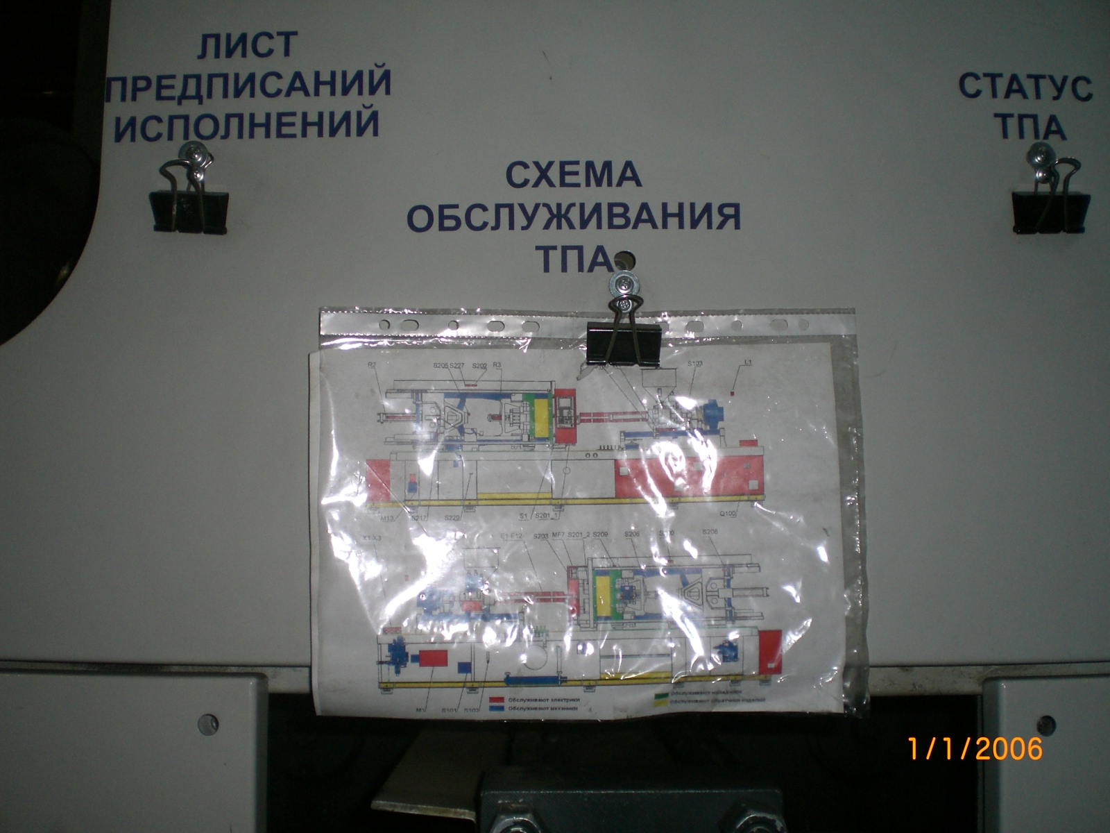

Еще пример:и У нас есть учебный класс с инструктором по обучению Светланой Юрьевной. Она оформила все подобающим образом. Много плакатов техника в разрезе. Плакаты с проведением ТО в фотографиях. МЕТОДИЧКИ напечатанные в типографии но разработаны Светланой. Она просто молодец систематизировала, классифицировала, упорядочила распечатала, где то увеличила и сделала целую галлерею. Согласитесь это высший пилотаж. и она постоянно когото чему то учит. Сейчас все возможности для этого есть. Фотик, флешка, принтер и дело в шляпе. Например обслуживанее загрузчика. Фото места фильтра, описание, сроки. И так на все оборудование. На ТПА висят картинки с указанием ответственных мест узлов и частей машины.За что кто отчечает и кто что должен делать. Можно составить не сколько графиков условно говоря. Просто в виде таблиц с фотками и текстом. На каждую категорию отдельно. Делайте как вам будет удобно. Жестких норм на сегодня нет. Желание и фантазия и максимум простоты и понятности. Так что друзья ЭТО ППР СВОИМИ РУКАМИ. Ну и на форуме много сторожил и иженеров, они может что добавят. Как за пять минут составить ГРАФИК.

#10 Сообщение ЗЮМ » 18 окт 2014, 19:18
Зоны обслуживания и котроля ТПА
Дежурный пост МЕХАНИКОВ. Заполнение отчетов в 1с.
Переодичность и контроль автоматической смазки По этому листку видно. Когда и склько было заправлено масла. Расход масла от заправки до заправки. Переодичность включения автосмазки. Кректировщик переодически перебивает алгоритм автосмазки по необходимости.
Зоны особого внимания.
Части ТПА за которые отвечают те или иные службы.
