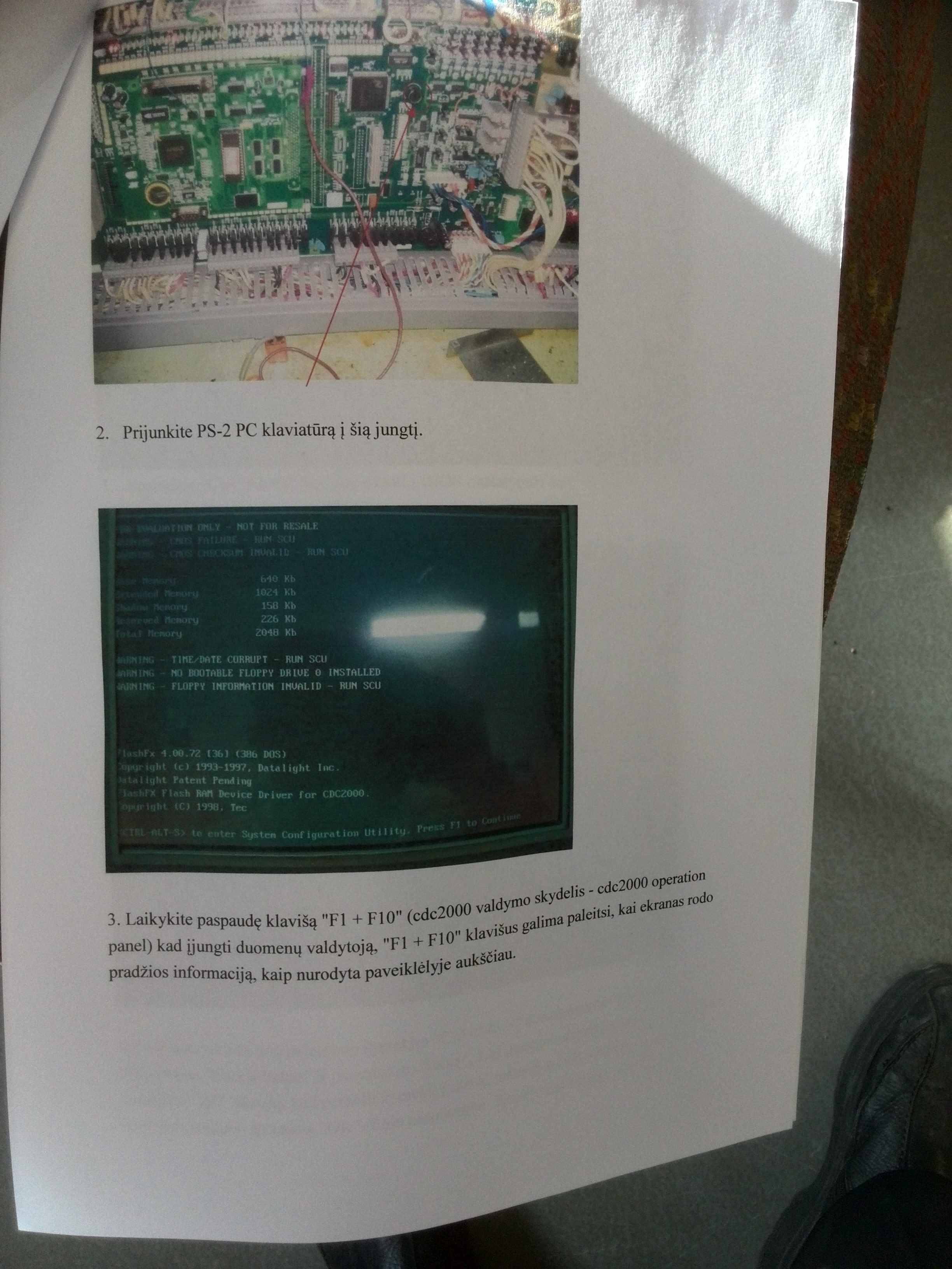

Уважаемые коллеги! Может кто сталкивался со стойкой CDC2000. У нас она стоит на тайваньском термопласте SM-180. Вечером выключили, а утром-черный экран смерти. Компьютер стартует с последующим зависанием и от кнопки " стоп" уже не выключить. У знакомых есть такая же машина, и была такая же проблема. Приехал сервесист и восстановил за десять минут. Реально ли самим перезапустить контролер или не париться и вызывать спецов из соседней республики?

Если проблема именно такая, то решилась заменой батарейки на системной плате и последующей корректировкой Биоса.

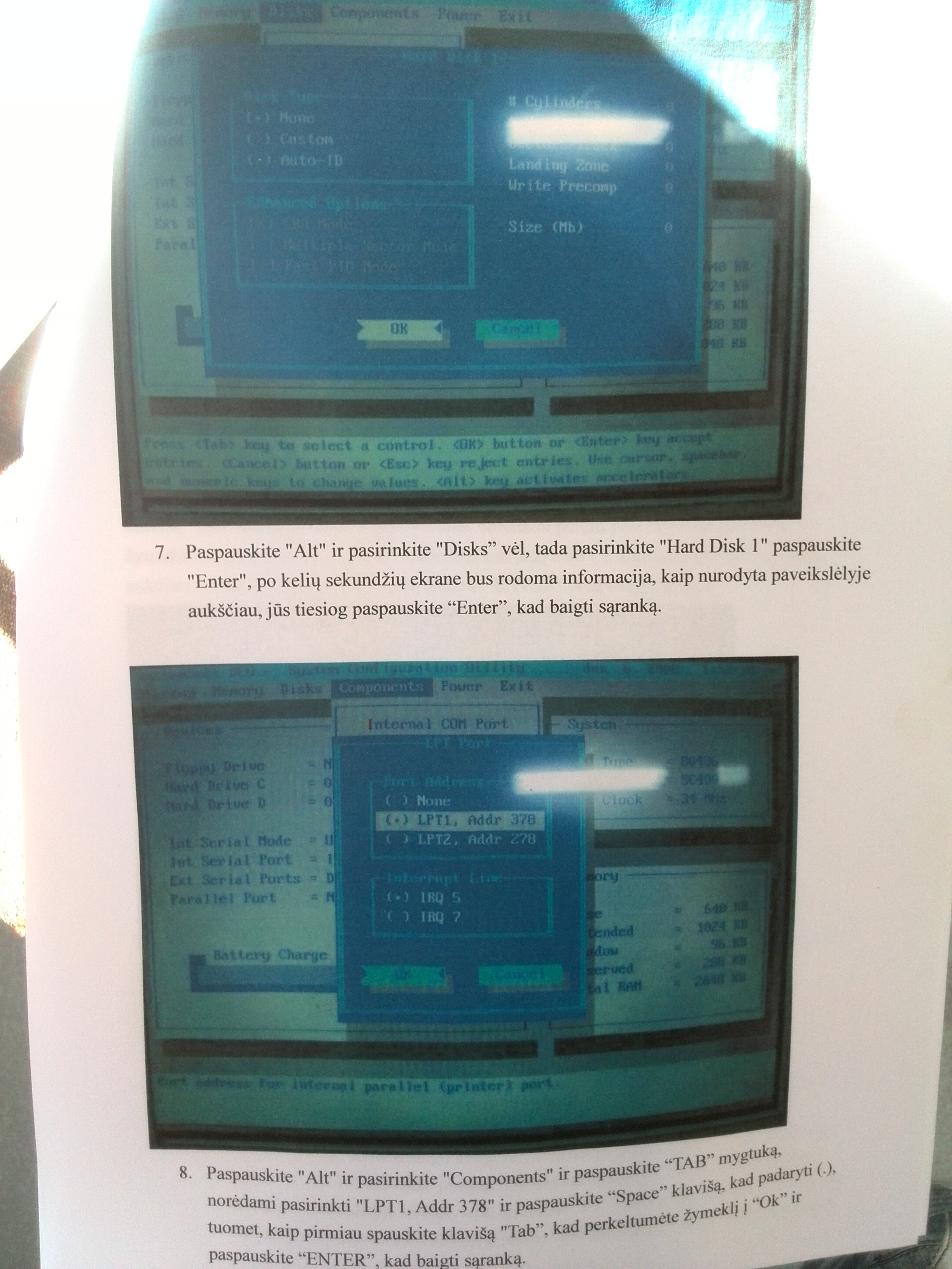

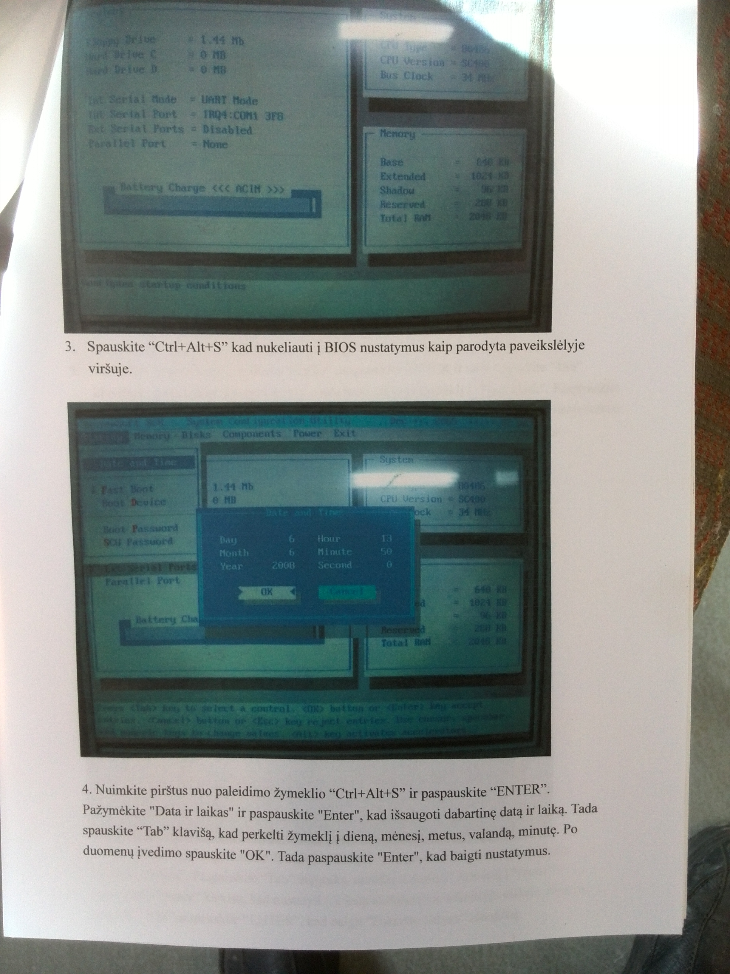

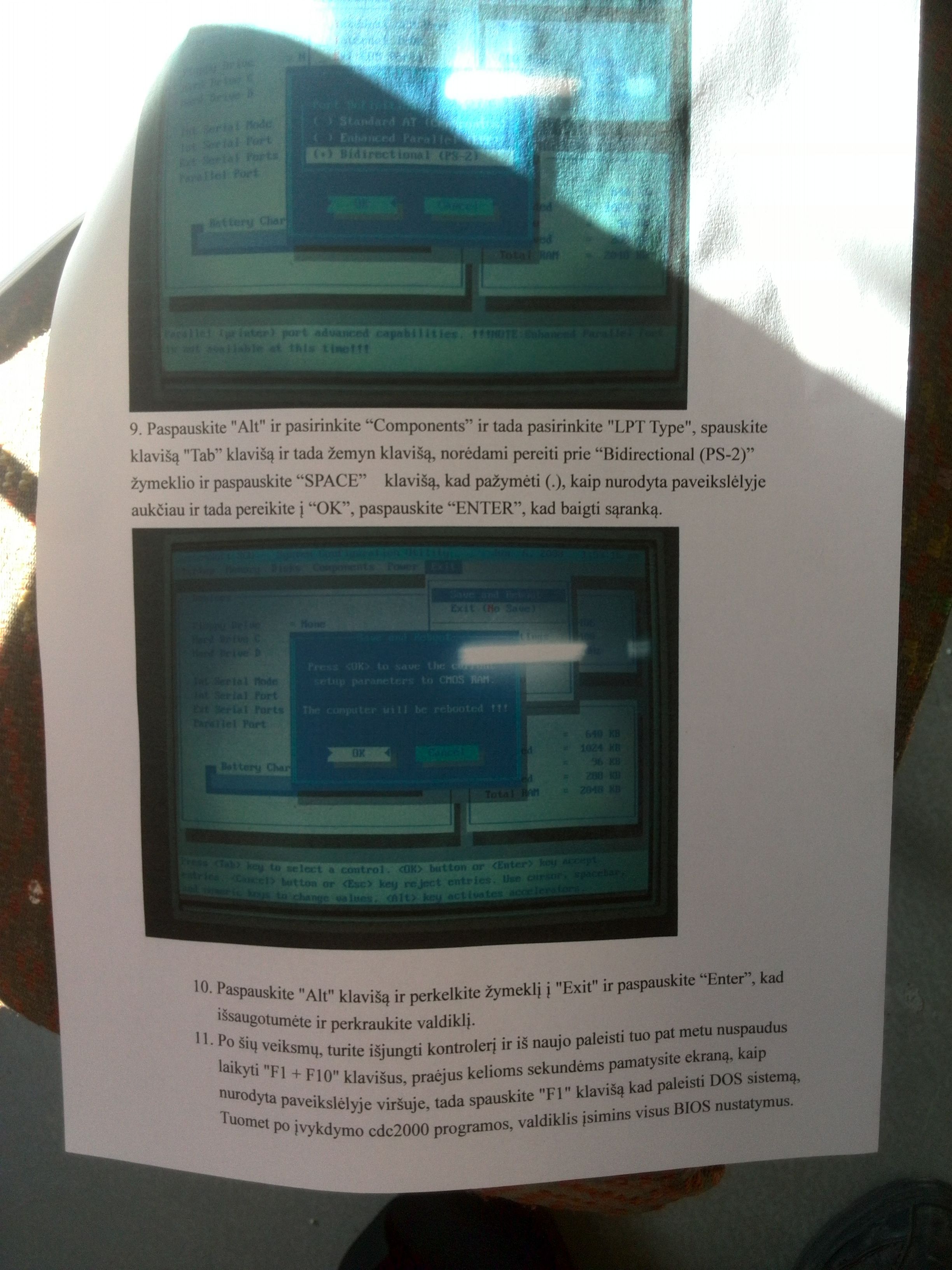

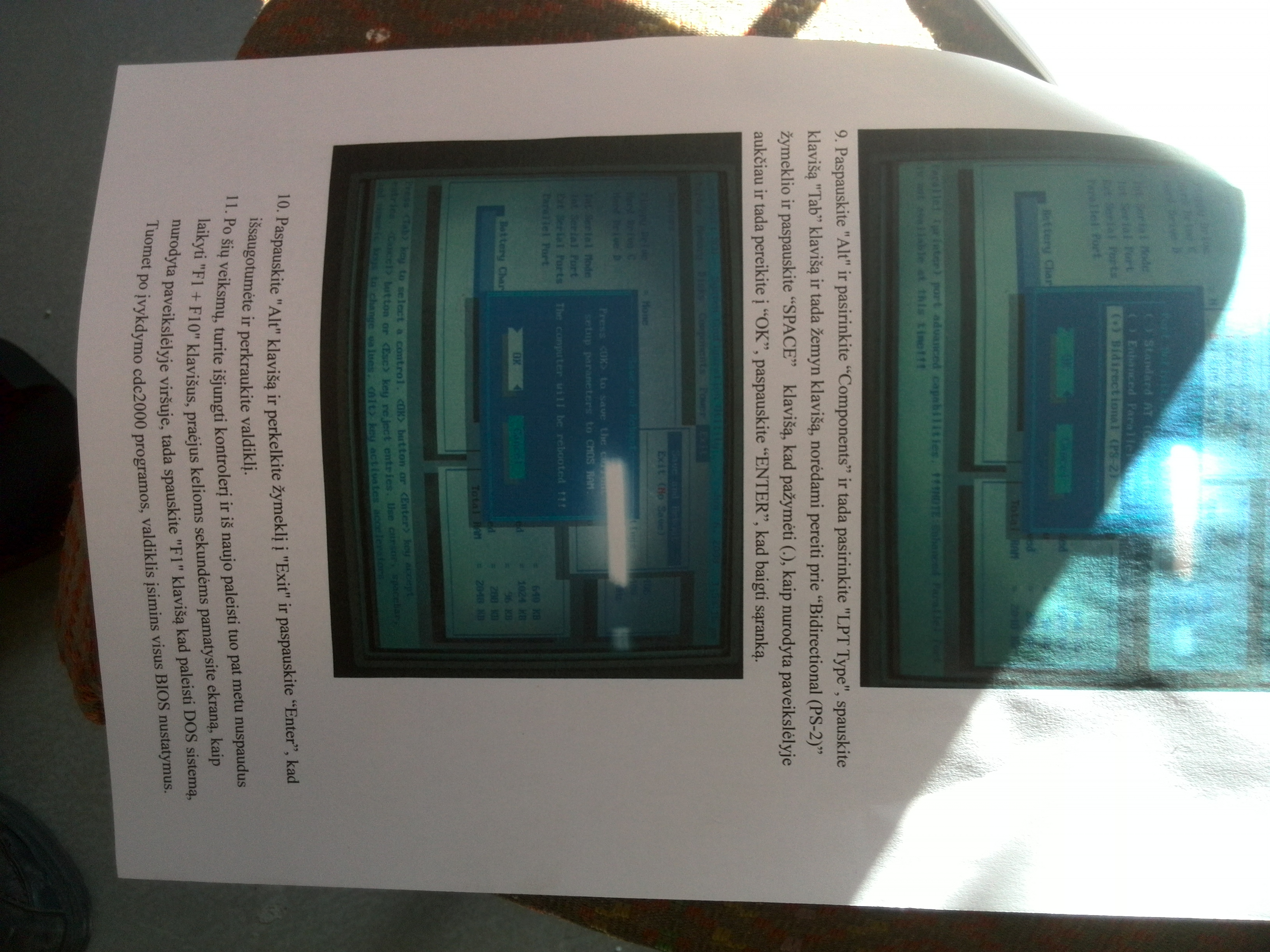

После замены батарейки нужно зайти в Биос и поменять слетевшие установки, время и т.п. Для этого нужно перед включением машины, к системной плате подключить клавиатуру. Затем как на фотках, правда фото так себе, но лучше не имею.

Подключил клавиатуру нажал F1HELP и ВКЛЮЧИЛСЯ! Все данные сохранены.Огромное СПАСИБО за советы.

2. подключить клавиатуру. 3. держать нажатыми F1+ F10 на пульте управления, пока не появится информация.

3. нажать Ctrl+Alt+S, что бы попасть в установки Биос.
4. затем нажать Enter. перевести метку на Дату и Время и нажать Enter. чтобы сохранить имеющиеся установки. затем нажимаем Tab. чтобы переместить метку на день. год. час и минуту. вводим по очереди текущие данные и нажимаем ОК, затем Enter.

7. нажать Alt и выбрать Disk. выбрать Hard Disk 1 и нажать Enter. после нескольких секунд появится информация. жмем Enter.
8. нажать Alt и выбрать Components, нажать Tab и выбрать LPT1, Addr 378 и жмем Spase, чтобы отметить (.). затем жмем Tab и перемещаем метку на ОК и жмем Enter.

9. жмем Alt и выбираем components . выбираем LPT Type. нажимаем Таб, затем клавишу ВНИЗ, чтобы подойти к Biderectional(PS2) инажать Space, чтобы пометить(.).затем жмем Ок и Enter.
10. нажимаем Alt и переводим метку на Exit. жмем Enter чтобы сохранить установки и перегрузить систему.
11. затем выключаем контролер и запускаем снова, держа во время запуска нажатыми клавиши F1+ F10, пока не откроется экран. нажимаем F1, чтобы запустить DOS систему. после этого контролер запомнит все установки.

Все эти установки были действительны для SM- 180. Может и к вашей подойдут. А может и нет.
