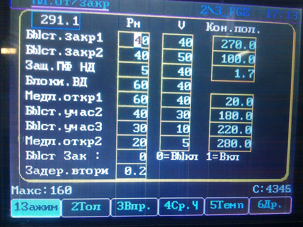

Ноль положения смыкания- это полностью спрямлённые рычаги, то есть заперто. Чистого ноля может и не быть.
Вот пример китайца с контроллером техмейшен.
мы видим быстрое закрытие2, оно происходит с давлением 40 бар и скоростью 50% до позиции 100мм., далее включается защита инструмента.
Давление 5 бар, скорость 40% действует до 1.7 мм. Если плиты коснутся на большем расстоянии(между плитами помеха), тогда авария. Если расстояние меньше или равно 1.7 мм, тогда переход на высокое давление запирания.
Чтобы настроить :
1. Делаем автонастройку с нужным усилием запирания.
2. Ставим позицию защиты ПФ НД порядка 0.1 мм. и смыкаем форму. Смотрим на мониторе точку касания плит. Допустим там 1.6 мм.
3. Прибавляем к позиции касания 0.1-0.2мм на прогрев и вбиваем в ячейку положения защиты.
Это вариант, когда линейка крепится к подвижной плите.
там где линейка крепится к крестовине цилиндра запирания, величины касания несколько другие. 40-50мм.
