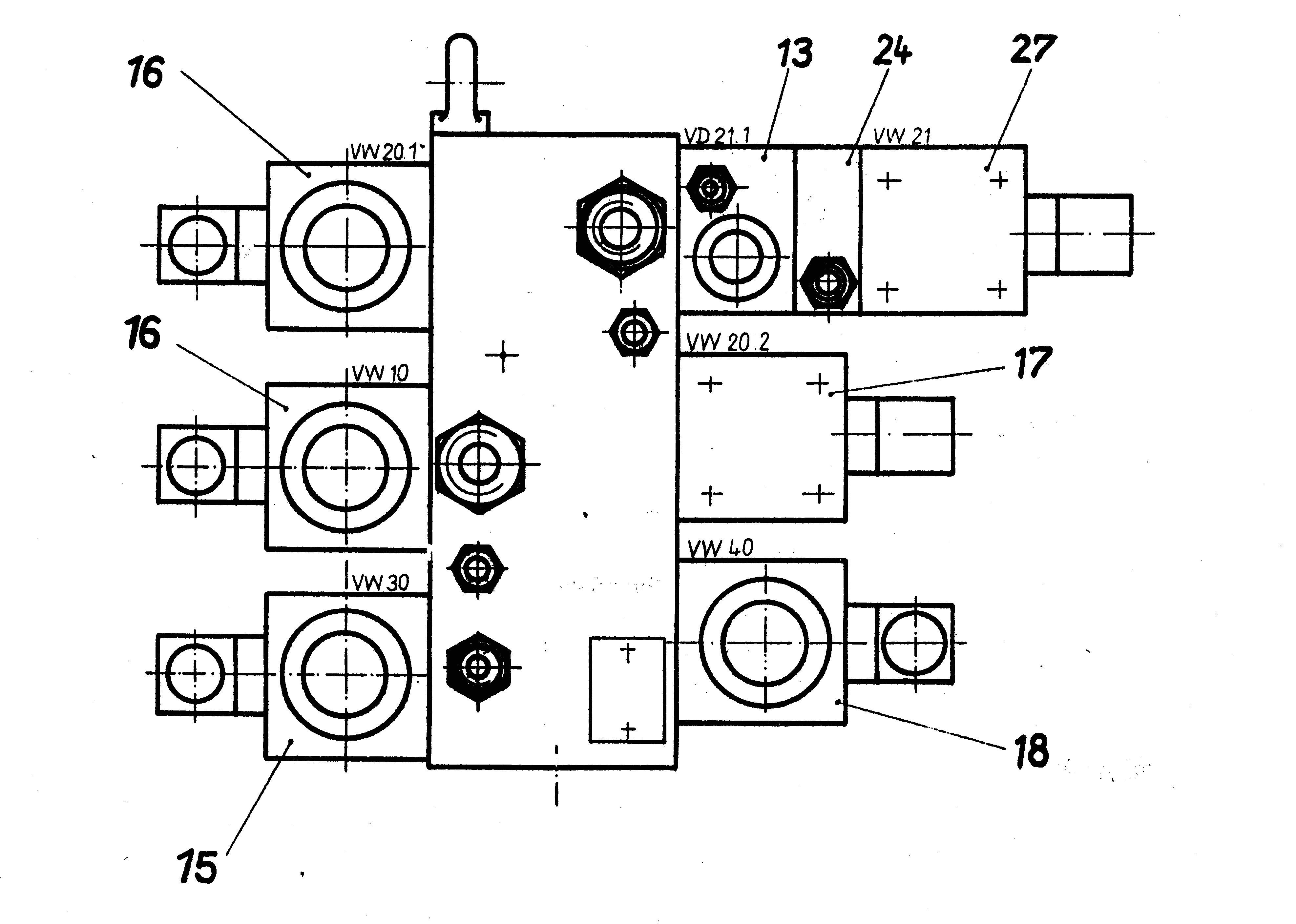

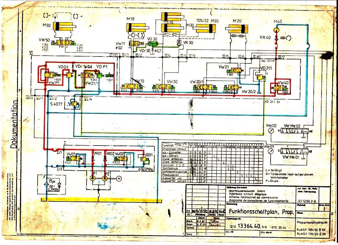

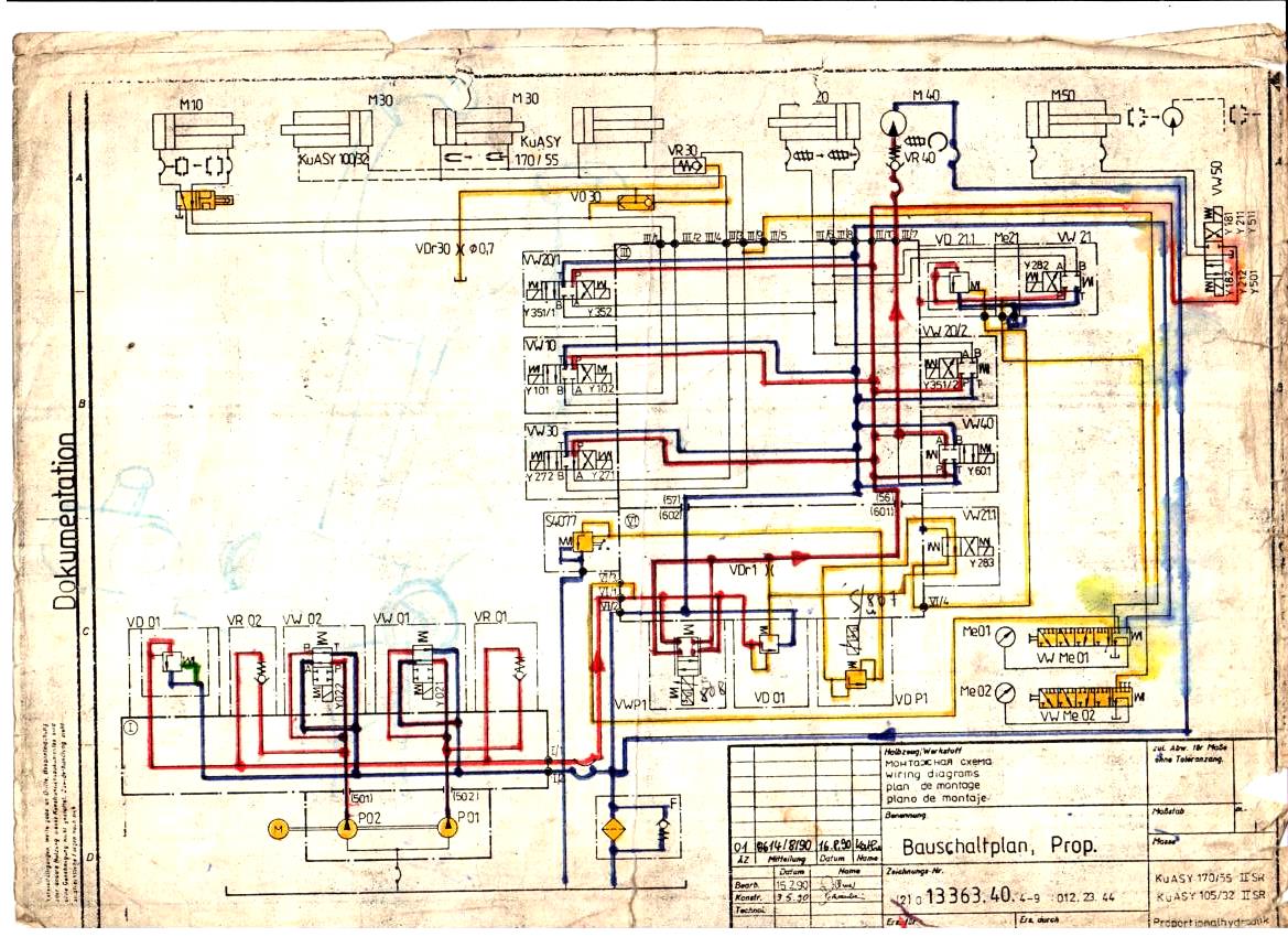

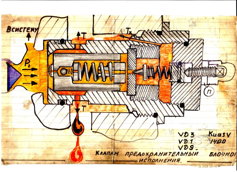

Проблема в запуске станка. Происходит заполнение полиэтиленом выс.давления только литника прессформы, до детали даже не доходит, после чего сопло отходит и материал сливается наружу. Электронщик и механик неделю ковыряются. Прошу помощи. У них руки, у меня связь... Документация вроде в наличие схемы и фото готов выкладывать.

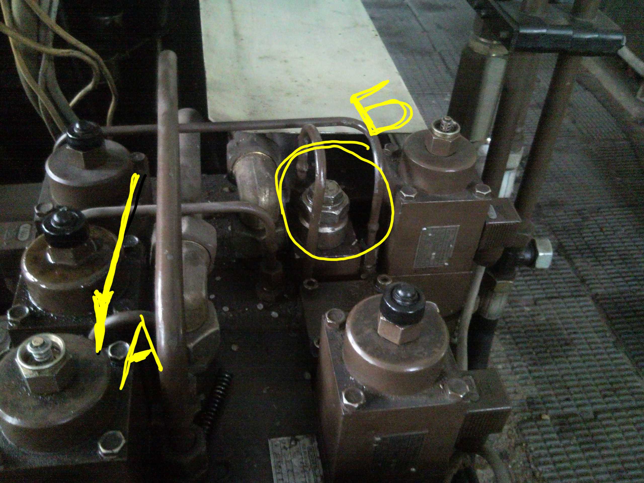

PS Не уверен в полноте комплекта, не нашел описание гидропанели. В клапане поз. 13 VD21.1 по схеме в произвольном порядке были засыпаны детали а описание (разрезов) этого модуля нигде нет.
Схема узла
Схема узла

Не закрывается гидравлический управляемый обратный клапан VR30 (соринка или пружина лопнула).
Сам клапан может находится над гидра баком под цилиндром пластикации.

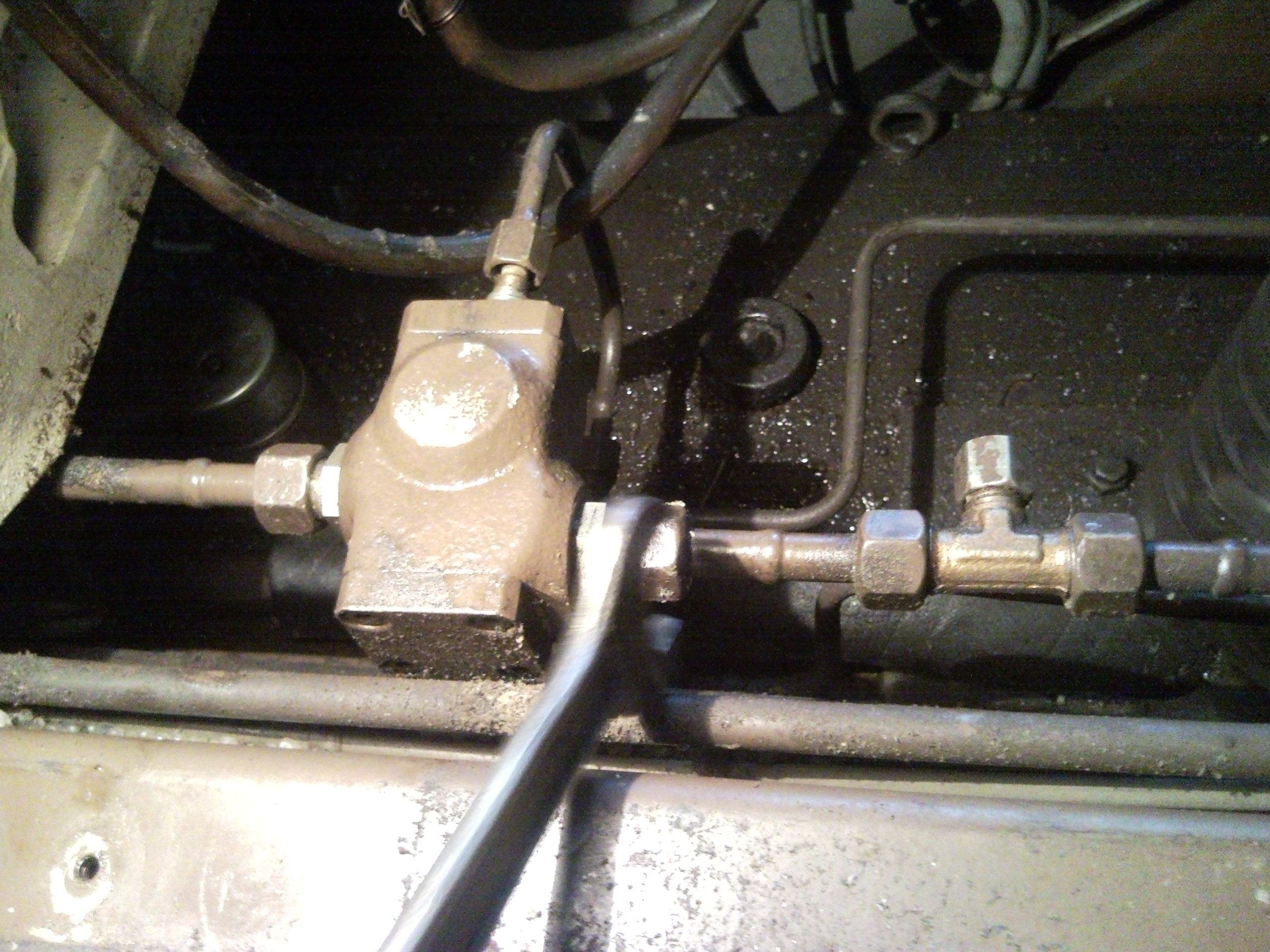

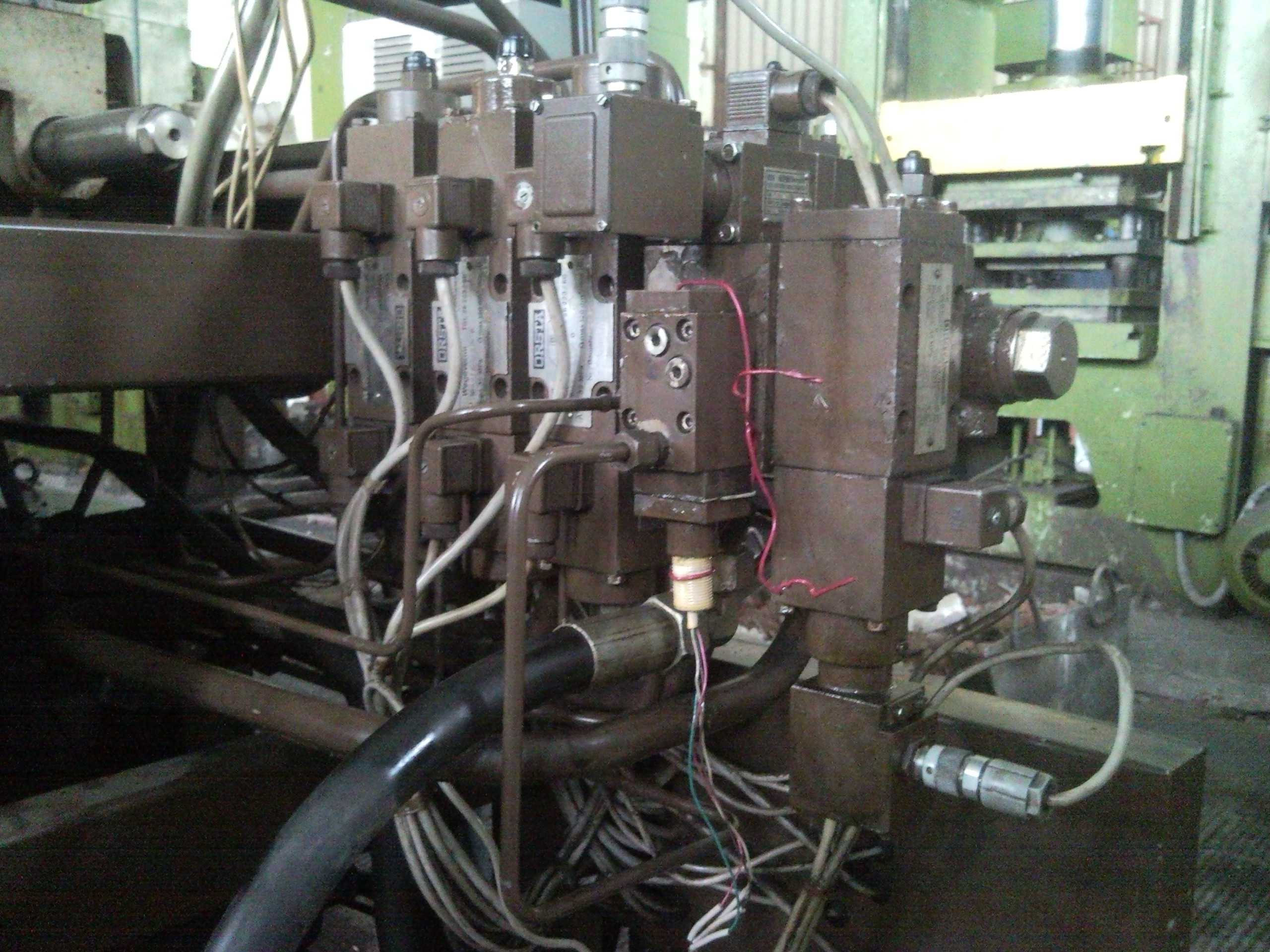

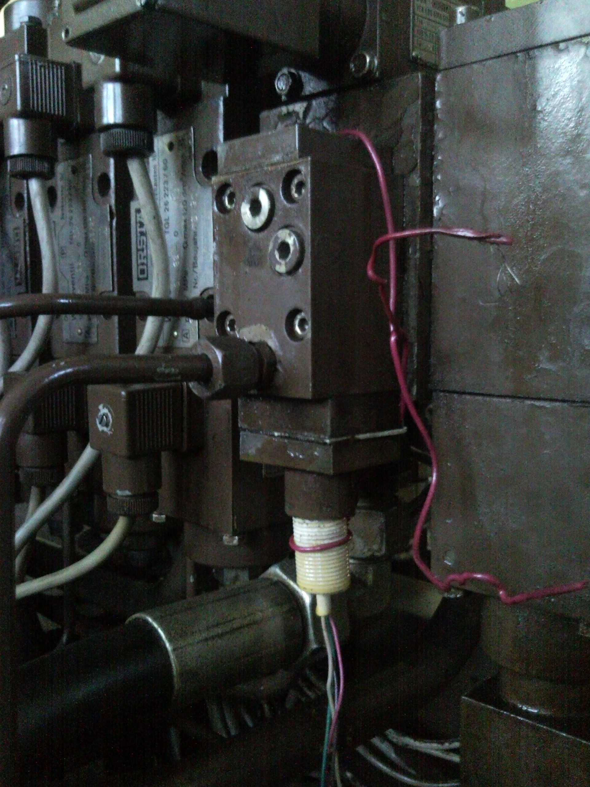

Клапан нашли, доступ есть сверху, если скинуть 2 пластины: + маркировка на самом клапане.

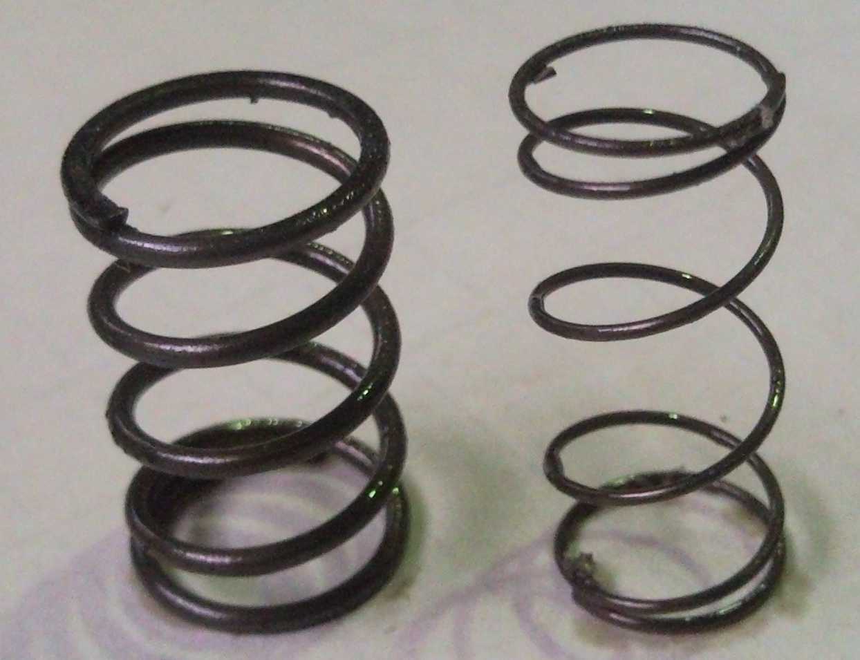

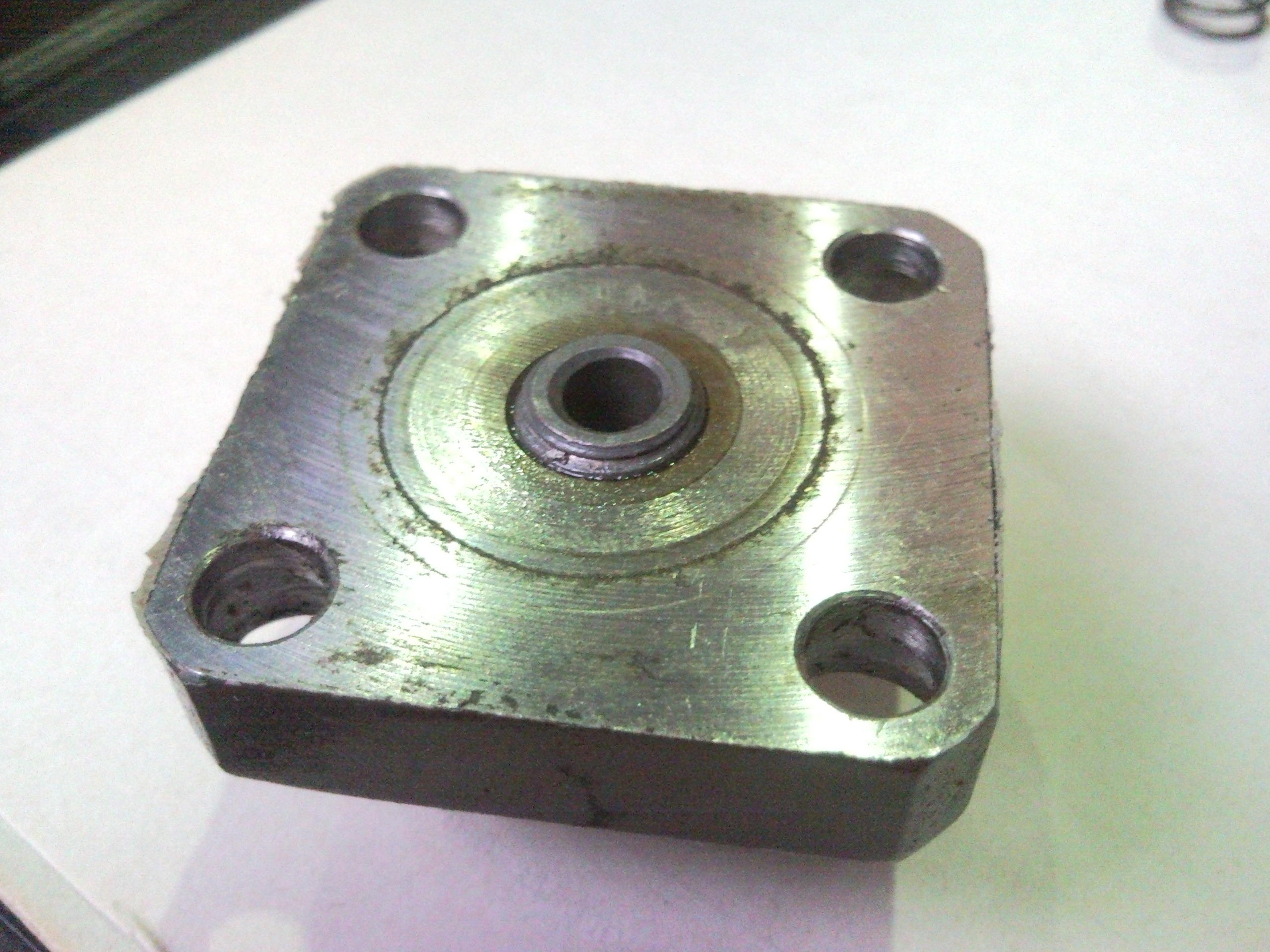

Пружины целые, продули, отдали на сборку.... Катастрофических разрушений в железе нет, будем звонить релюшку В502
Крышка
Крышка

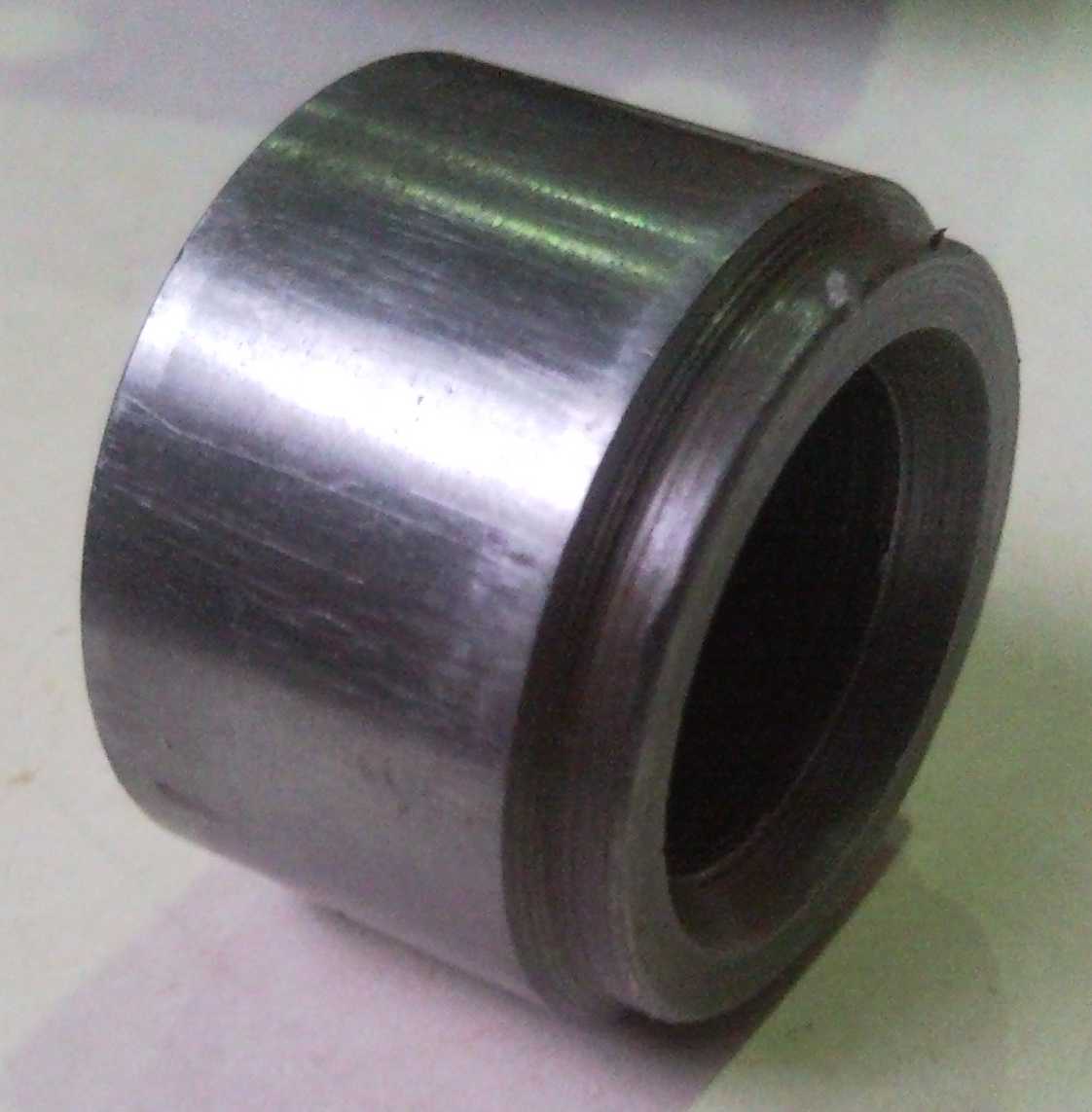

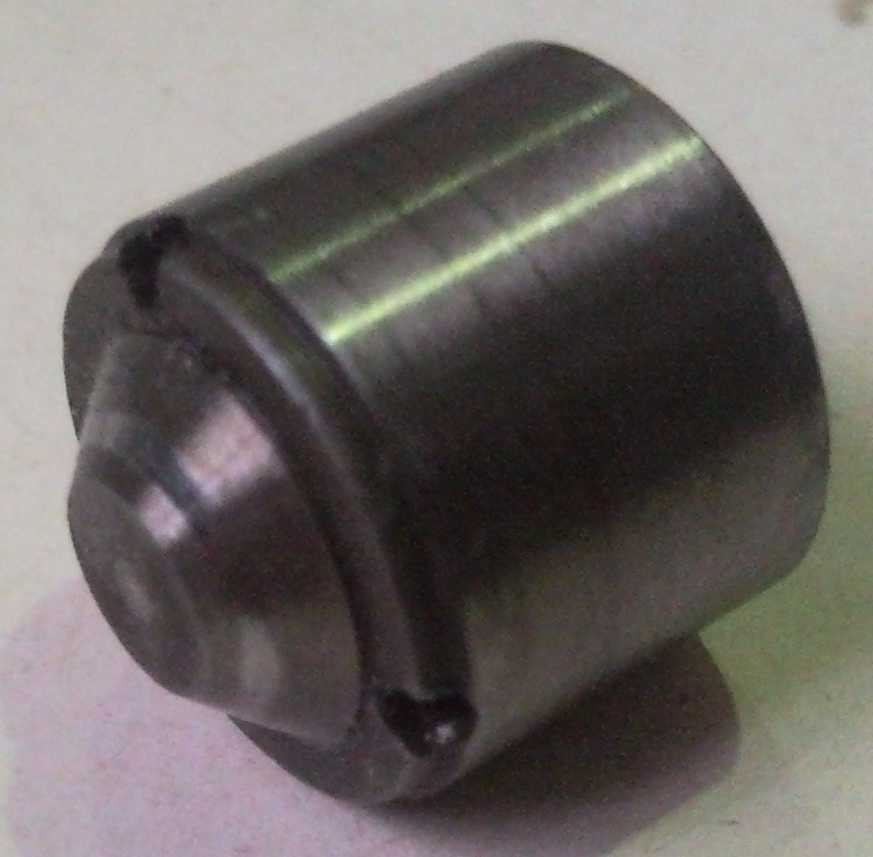

Дефектовка ничего не дала, пружинки вродь в норме, на клапане канавка от села даж ногтем не цепляется, на всяк случай притрем. Протечек по манжетам цилиндра не наблюдается. Прозвондаем релейку В502 о результатах отпишусь.
Пружины
Пружины
Клапан
Клапан
Поршень
Поршень

#13 Сообщение Мулланур » 29 сен 2014, 09:43
Про пылите на токарном станке конус на поршеньке что на 2 фото.

Надо еще убедиться в герметичности седел логического клапана -челнока VD 30 и обязательно чистоте жиклера VDr 30 диаметром 0,7 мм. Гидрозамок VR30 При засоре 0,7 мм замок будет вяло и медленно закрываться. Пылить конус не спешите. Герметичность конуса и седла легко проверяется на керосин легко проверяется на керосин. при протечке притирается. Токарь может нарушить соосность.

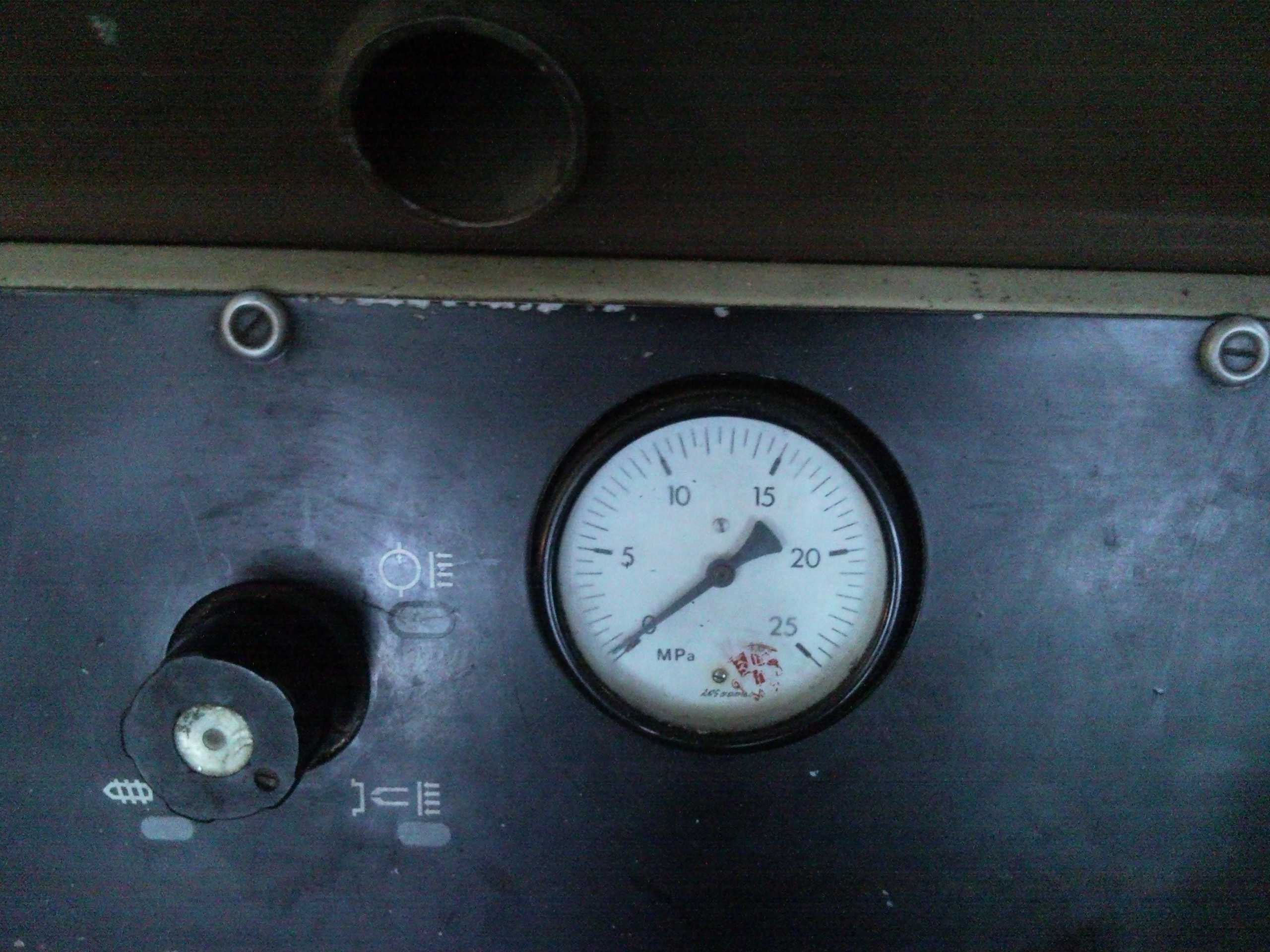

Клапан притерли. Собрали. Прессформа запирается, инжекционный узел втыкается в прессформу, манометр кажет около 15 очей. жмем кнопу заполнения..... Щелчок, инжекционный узел отскакивает мм на 10-15, манометр соответственно в ноль и полиэтилен снова наполу.... Да электрик не находит Релейку давления В502. На гидроблоке под поз.15. (самая первая схемка) датчик примотан проволочкой... Парни утверждают, что его перемещение никакого влияния не оказывает

а можете перевести на русский 15 очей. Это 15 МПа или 15 кг/см кв.

Чуть назад. По фото: По стрелке в гидрораспределителе тупо была заглушка (снизу или сверху слесарь не помнит) в виде шарика от подшипника, а вот под крышкой вида Б вообще набор железок. Есть ли у кого информация ЧТО и В КАКОМ ПОРЯДКЕ должно находиться под той кришечкой (Б). Лично у меня подозрение на обратный клапан... Мож конечно я и ошибаюсь, но разрезы клапанов и ответственной гидравлики токма в совковых полуавтоматах имеются... Может подскажете что можно по аналогии подобрать?...

Прошу прощения за "непонятки" 15 МПа....
Так он выглядит в момент нажатия клавиши впрыска....

15 МПа соответствует 150 кг/см кв-атмосфер. В режиме наладка закройте форму. Нажмите подвод сопла и удерживая кнопку проверьте давление по манометру. В положении крана указателя позиции давления символа насоса. Затем прижима сопла. И скажите чему они равны.

ЗЮМ писал(а):Надо еще убедиться в герметичности седел логического клапана -челнока VD 30 и обязательно чистоте жиклера VDr 30 диаметром 0,7 мм. Гидрозамок VR30 При засоре 0,7 мм замок будет вяло и медленно закрываться...
От клапана VR30 идет маленькая трубка, которая присоединяется к тройнику ( клапан "или" VD30), дроссель VDr 30 диаметром 0,7 мм вернут в штуцер трубки идущей от VD30 в бак.
Да Александр и бирочка там обычно вист с обозначением если не выкинули. VDr30. Я думаю нам надо знать а сколько давления кажет 1) при смыкании 2) при прижиме сопла 3) при впрыске. В режиме наладка. такое впечатление что при впрыске давление вообще и общее просаживает. Через клапан подпора. Если У282 не исправен и клапан подпора напутан. Инфы не хватает.

Andry писал(а):... Прессформа запирается, инжекционный узел втыкается в прессформу, манометр кажет около 15 очей. жмем кнопу заполнения..... Щелчок, инжекционный узел отскакивает мм на 10-15, манометр соответственно в ноль и полиэтилен снова наполу...
Если с манжетами цилиндров прижима сопла все нормально, VDr30 чист и гидрозамок VR30 держит, то как сопло может отходить мм на 10-15?

Andry писал(а):Чуть назад. По фото: По стрелке в гидрораспределителе тупо была заглушка (снизу или сверху слесарь не помнит) в виде шарика от подшипника, а вот под крышкой вида Б вообще набор железок. Есть ли у кого информация ЧТО и В КАКОМ ПОРЯДКЕ должно находиться под той кришечкой (Б). Лично у меня подозрение на обратный клапан... Мож конечно я и ошибаюсь, но разрезы клапанов и ответственной гидравлики токма в совковых полуавтоматах имеются... Может подскажете что можно по аналогии подобрать?...
(Б) это клапан подпора при наборе дозы. управляется дистанционно от пропорционального клапана давления через включение У283.

Ответ по клапану (Б) Все внутри так должно быть. Если мысленно от этого исполнения выбросить иглу с пружиной. и верхняя крышка глухая. И дополнительная канавка с кольцом круглого сечения в вашем случае. А внутри все так, кроме иглы пружины и крышки с регулировочным винтом.

(Б) это обычный предохранительный клапан не прямого действия блочного исполнения. VD21.1 Подпор при наборе материала.
