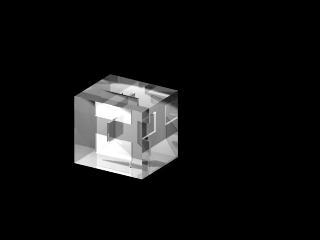

Здравствуйте! Хочу узнать о возможности массового производства (1000 шт) изделия из прозрачного твердого пластика:
1. Изделие из твердого прозрачного материала для бытового использования
2. Представляет собой куб с гранями 50*50*50мм
3. Внутри находятся полости - пересекающиеся плоские полости, грубо говоря пластины-полости толщиной 3мм.
есть 3-х мерная модель в автокад - не пойму как прикрепить документ.
Обращался к 3д печатникам - прозрачное не могут.
Сделал картинку .bmp как ее вставляют, нужно куда-то в интернет сначала поместить? Что за url ?

1. 1000 шт - это не массовое производство!
2. Насколько твердое?
3. Если полости находятся в одной паралельной плоскости, то это более менее реально. Если нет, то утопично
4. Сделайте в jpg и посто прикрепите

проще будет разделить эту 3Д на части, которые можно изготовить отдельно на чПУ ( чисто конструкторская работа). а после изготовления аккуратно склеить. чем удачнее разделят - тем дешевле будет обработка и склейка.

Начните с того, что сделайте 3D-модель или хотя бы - чертёж. Тогда можно будет обсуждать возможную технологию.

- т.е. 500 тыс - миллион рублей, это не ошибка? Так дорого? Пресс-форма что золотая?Shadow писал(а):она будет стоить 500-1000 т.р
- есть уже.AAN писал(а):3D-модель

Изделие очень толстостенное. для малого тиража лучше всего использовать склейку или сварку из фрезерованных (и при необходимости - полированных) слоёв - обратитесь к рекламщикам, которые фрезеруют блочный ПММА. Естественно, углов в слое не будет (фреза - круглая). Насколько я понял из пяти фрезерованных слоёв (три - по одной - на каждую полость и две крышки) можно склеить неплохой наглядный и функциональный прототип. А миллионные тиражи - это только литьё под давлением (с переработкой конструкции).

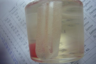

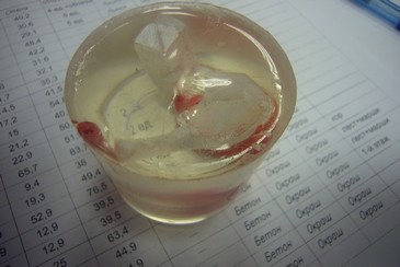

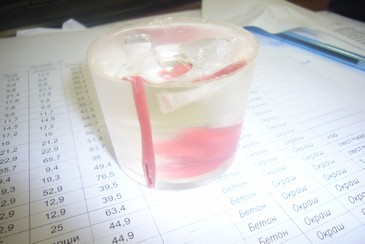

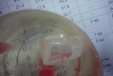

Сергей Кар
- Сообщения: 11
- Зарегистрирован: 25 сен 2014, 15:18
- Город: Спб
- Откуда: sergevalkar08@inbox.ru
Re: Изделие из прозрачного пластика, возможно ли сделать?
Результаты по эпоксидке.
В принципе весь воск после кипячения уходит, пластилин - нет. Меня бы устроило качество поверхности после кипячения если бы не пузырьки воздуха на всей поверхности. Как я понял при полимеризации выделяется тепло, а парафиновая модель остается холодной, из-за этого появляются эти пузырьки. Как от них уйти?
Форма из парафина произвольно выстругана из простой бытовой свечки.
Еще сложный момент с тонкими деталями из парафина в том, что при повышении температуры (при полимеризации) они начинают деформироваться...
Вот так.
Вот так.
