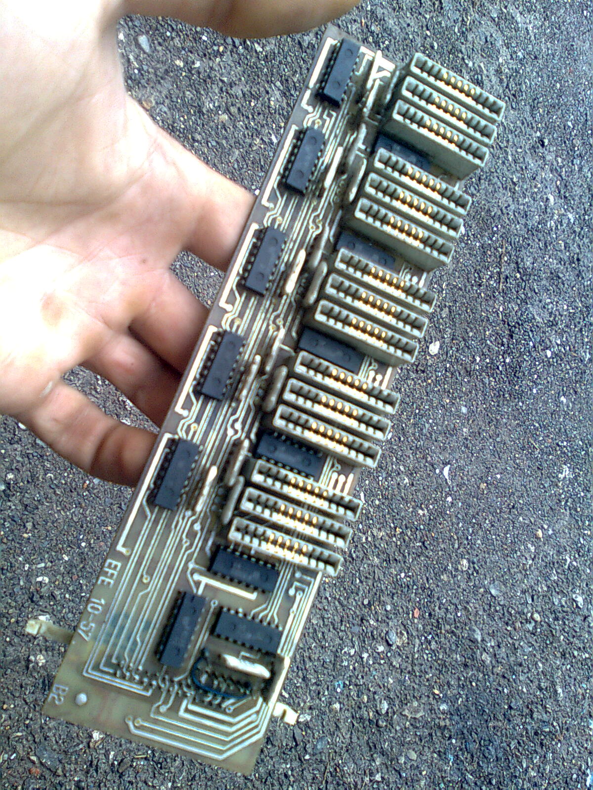

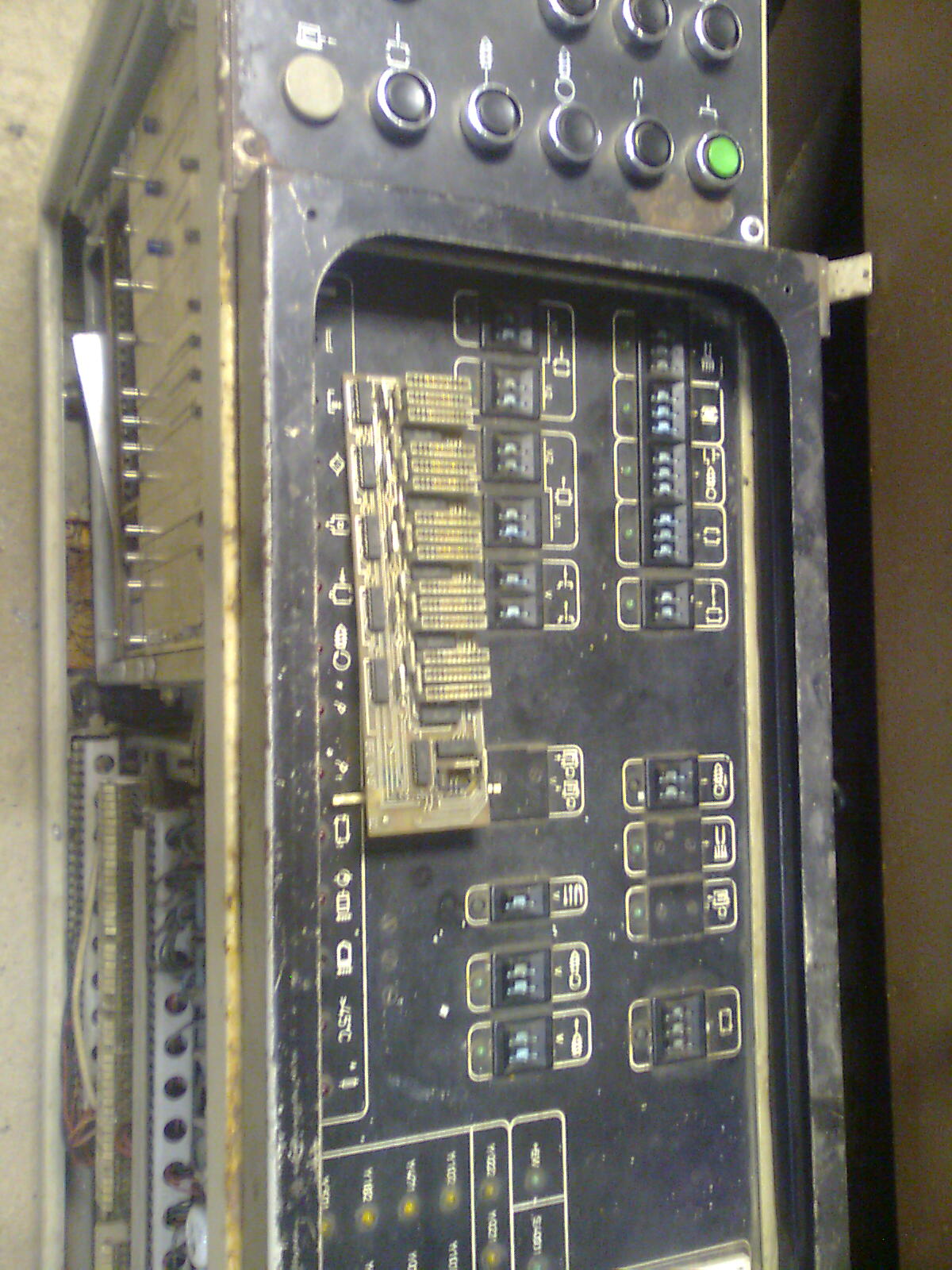

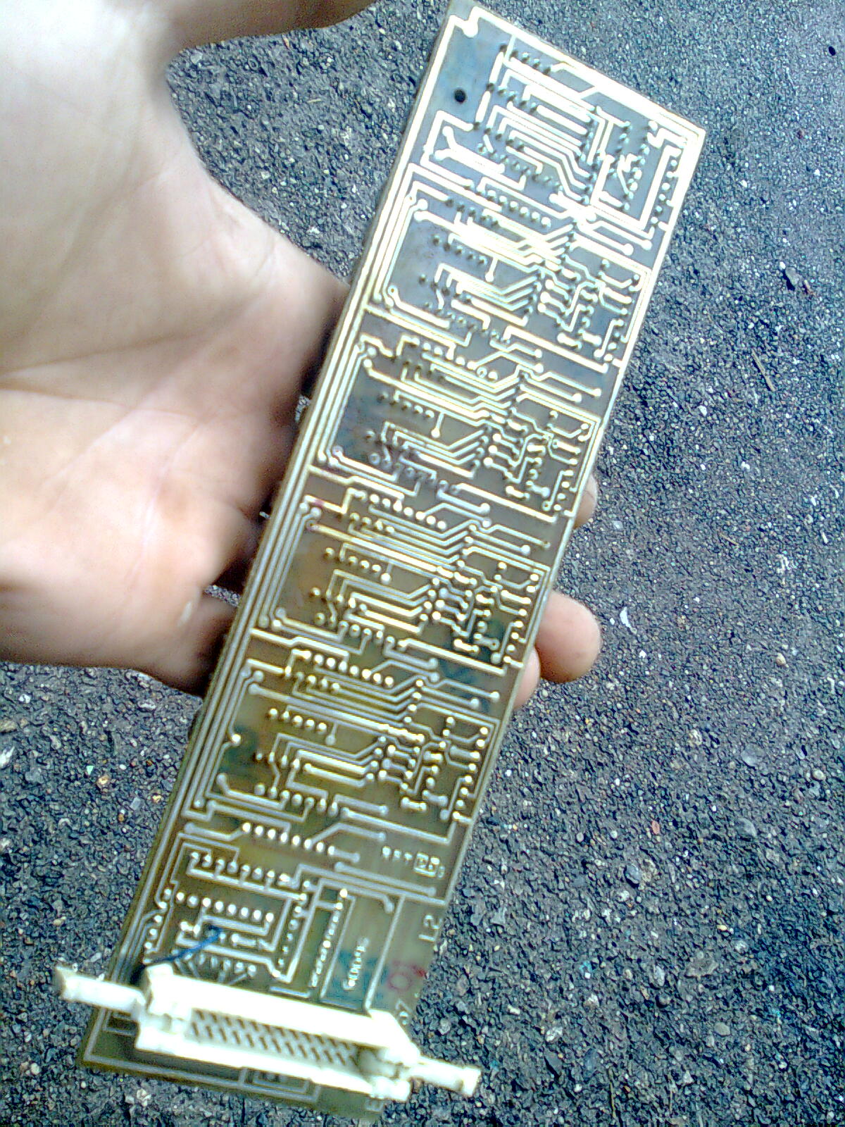

проверил в ручном сегодня. От кнопки "толкатель вперед" - выталкиватель идет вперед от концевика до концевика и все. Назад - только при удержании кнопки "толкатель назад". Концевики, положения формы и тд, проверил-в порядке( выходной сигнал 15Вольт выдают) так же выдают сигнал 30,31 концевики. Платы входов А134 снова поменял местами - изменений нет. Шлейфы и разъемы прозвонили на наличие обрыва - норма. Платы 10-57 - платы временных и скоростных задатчиков (4 штуки находятся сразу под панелью управления) как называются официально не знаю. Эти платы выдают сигнал на платы 15-53 об уставках скорости набора,скорости впрыска,время охлаждения,количества ходов толкателя и тд.
Неисправна система управления? А можно об этом по подробнее?
Не могу разобраться почему не приходит сигнал включения магнита 182(толкатель назад) при проходе сигнала отключения магнита 181(толкатель вперед) от концевика 30 (переднее положение)
Извините если попутал маркировку. В голове все смешалось

Можно фото панели управления, и вида плат. О?

Мда,тут я не помогу... Такую машину впервые вижу...VANO писал(а):evgeniialex Вы спрашивали про плату EFE10-57
