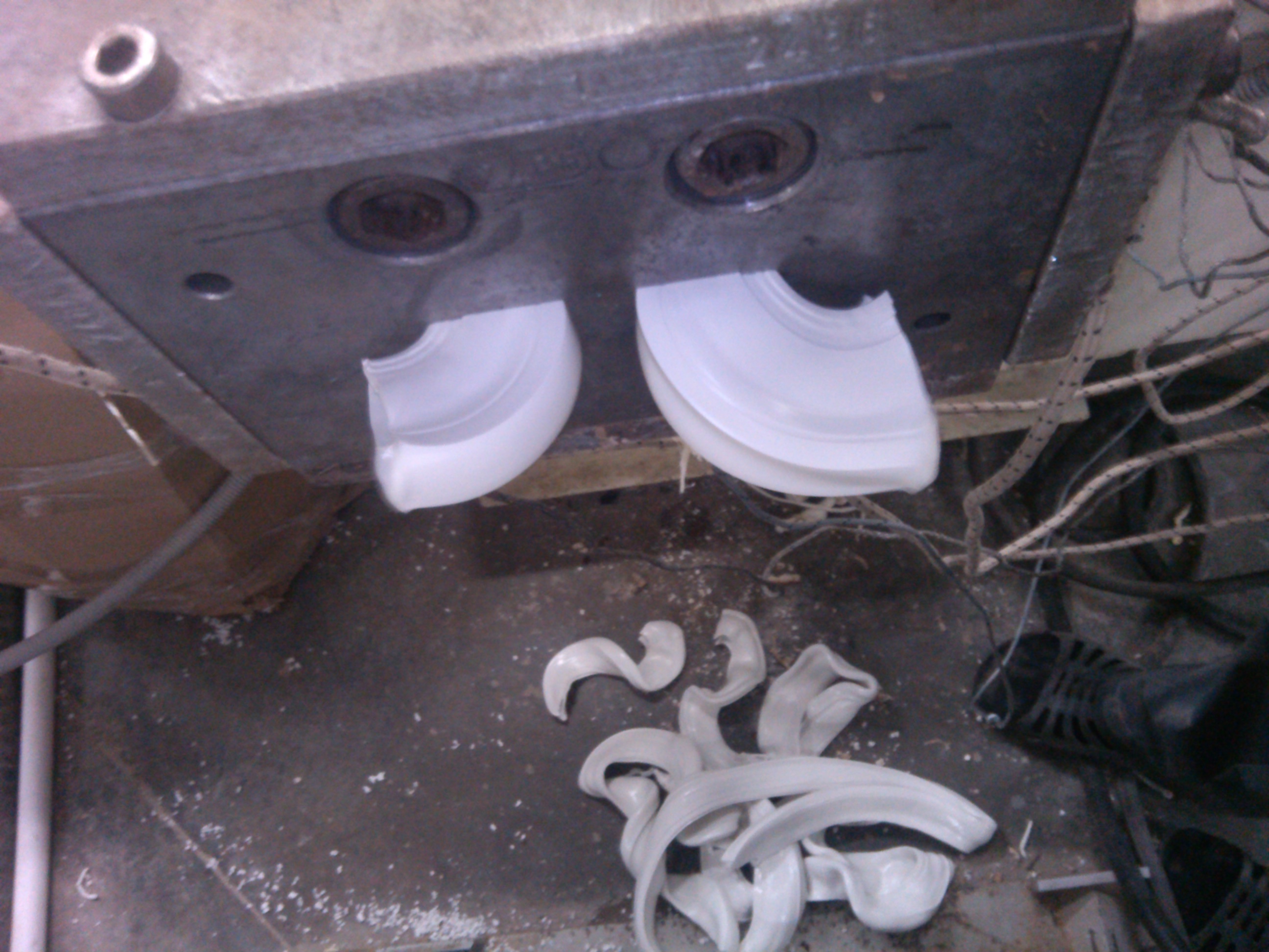

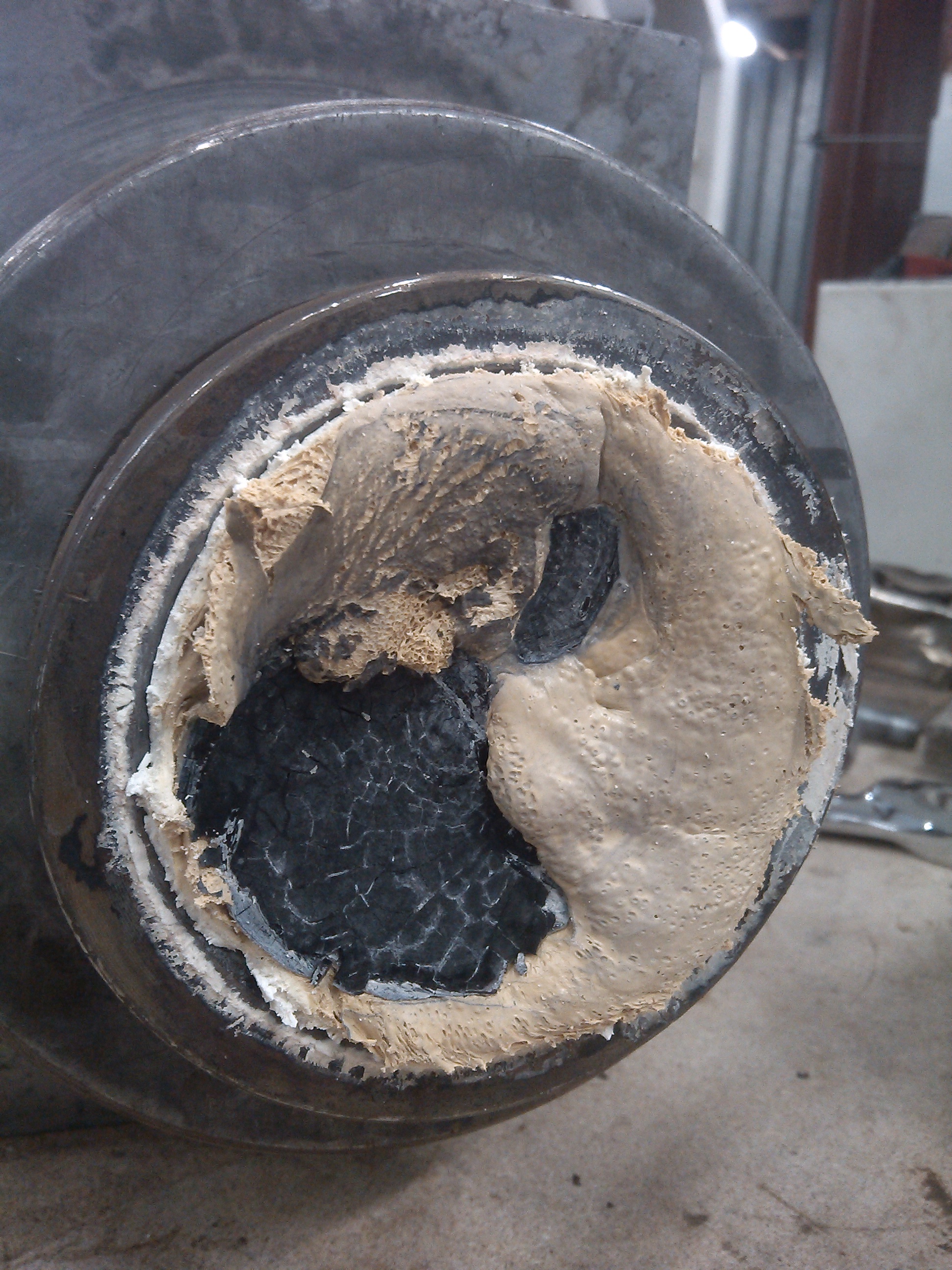

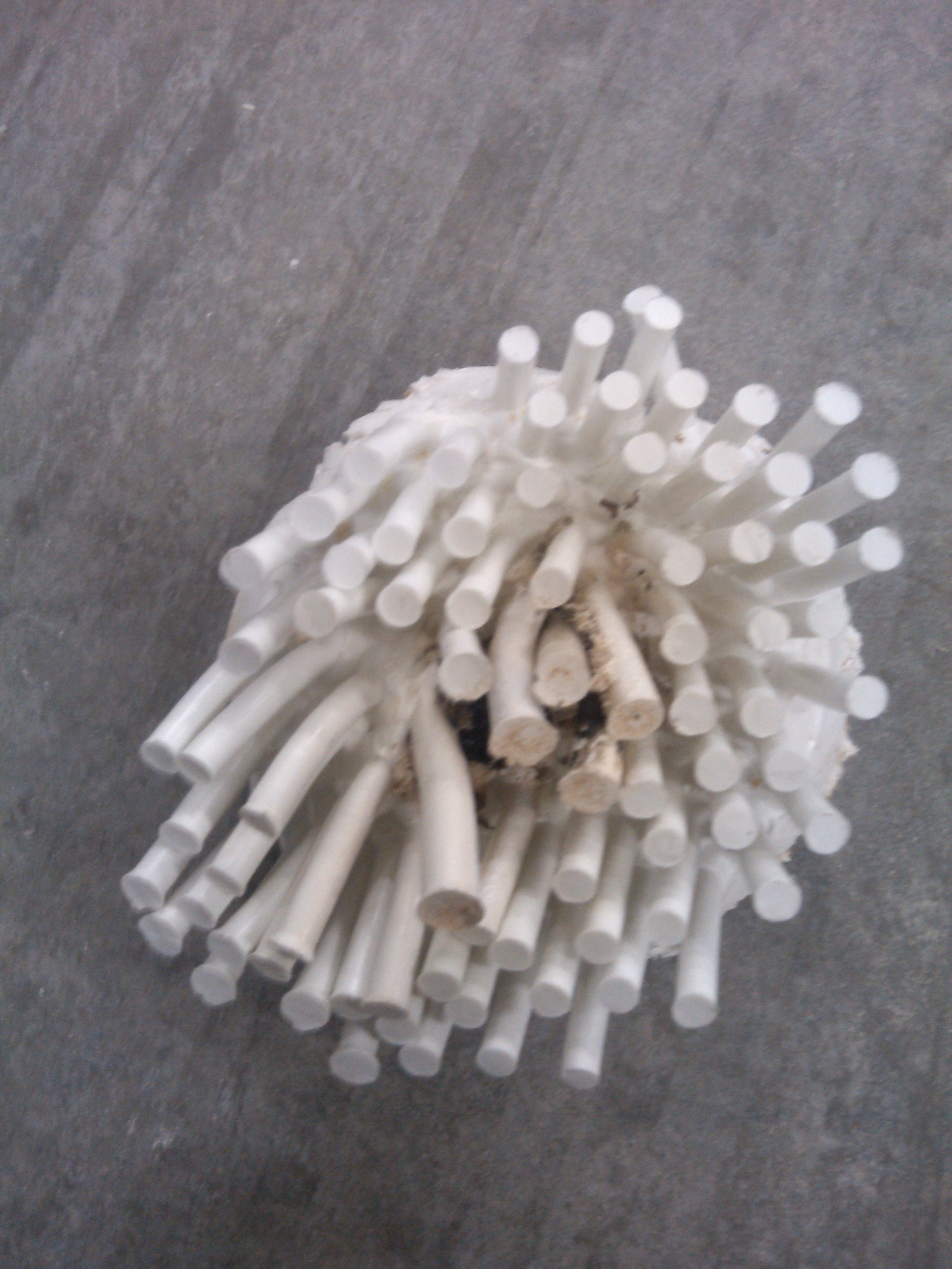

Здравствуйте коллеги, посоветуйте кто что может, работаем на одношнековом экструдере на дробленке, делаем багет для потолков. Проблема в том , работали было все нормально, и тут стало нагорать на сетке, проверенны все нагреватели, термопары, все хорошо, при запуске масса выходит нормально, начинаем добавлять шнек, и происходит перегрев в середине (где камера багета ) такое ощущение что шнек накаляется, а труба холодная. Фото все прилагаю.

масса выходит перегретая, но именно в середине, тем где усы, а по краям недогретая, и нагарает именно на шнеке(на кончике) слепок от сетки нормальный, масса проходит везде, тоесть поверх нагара который на шнеке.

Обнаружили поломку в миксере, глючила Термопара верхнего бункера, перегревала смесь, могло ли при этом сгорать добавки? Модификатор, стеарат, и т.д.???
