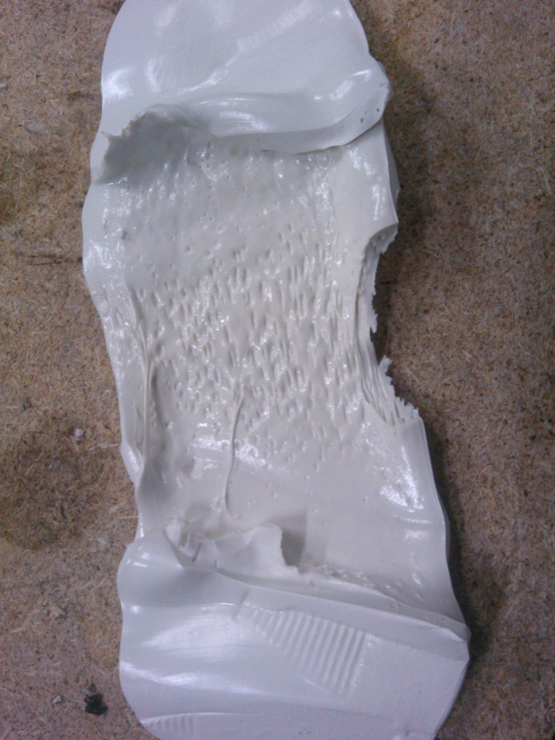

Здравствуйте коллеги, посоветуйте кто что может, работаем на одношнековом экструдере на дробленке, делаем багет для потолков. Проблема в том , работали было все нормально, и тут стало нагорать на сетке, проверенны все нагреватели, термопары, все хорошо, при запуске масса выходит нормально, начинаем добавлять шнек, и происходит перегрев в середине (где камера багета ) такое ощущение что шнек накаляется, а труба холодная. Фото все прилагаю.

Расскажите. пожалуйста.
- дроблёнка от одного поставщика или нескольких.
если дробите сами - посмотрите остатки маркировки производителей профиля. не все профили ( материал) сочетается при послед. переработке
- укажите температуры по цилиндру от загрузки к головке. число оборотов. макс число оборотов. токи- максимальный и рабочий.
- что то добавляете в материал перед загрузкой в машину?

#4 Сообщение cyrex » 09 авг 2014, 14:25
Такое впечатление что у вас масса слишком перегретая. Померьте температуру расплава на выходе из фильеры пирометром при запуске линии. Если работаете не на 100% вторичке, увеличьте дозировку комплексного стабилизатора и внешних смазок в рецепте.

#5 Сообщение LeXx34 » 09 авг 2014, 22:44
Смесь делаем сами, но не в ней дело, Т.к. Засыпали смесь за давнишние числа, когда все хорошо было. Все началось после того как провели ТО. Продули трубу все нагреватели.

#6 Сообщение LeXx34 » 09 авг 2014, 22:51
cyrex писал(а):Такое впечатление что у вас масса слишком перегретая. Померьте температуру расплава на выходе из фильеры пирометром при запуске линии. Если работаете не на 100% вторичке, увеличьте дозировку комплексного стабилизатора и внешних смазок в рецепте.
масса выходит перегретая, но именно в середине, тем где усы, а по краям недогретая, и нагарает именно на шнеке(на кончике) слепок от сетки нормальный, масса проходит везде, тоесть поверх нагара который на шнеке.

#7 Сообщение LeXx34 » 09 авг 2014, 23:04
Maks42 писал(а):Как вариант добавьте НСС.
Кстати ваш совет по поводу изготовления новой перф.шайбы с увеличенными отверстиями в середине, очень помог, проблема с застойной зоной решилась сразу, уж 3 месяца без проблем )) Спасибо.

#8 Сообщение LeXx34 » 12 авг 2014, 20:27
Обнаружили поломку в миксере, глючила Термопара верхнего бункера, перегревала смесь, могло ли при этом сгорать добавки? Модификатор, стеарат, и т.д.???

#9 Сообщение новичёк » 14 авг 2014, 16:43
LeXx34 писал(а):Обнаружили поломку в миксере, глючила Термопара верхнего бункера, перегревала смесь, могло ли при этом сгорать добавки? Модификатор, стеарат, и т.д.???
Как вы определили, что перегревала? Насколько?
Увеличилось привычное время смешивания?
Если мешали долго долго/более 15 минут/ могло повлиять на термостабильность.
Для вас вполне достаточно дойти градусов до 75-80С и ссыпать. А у вас сколько было?
