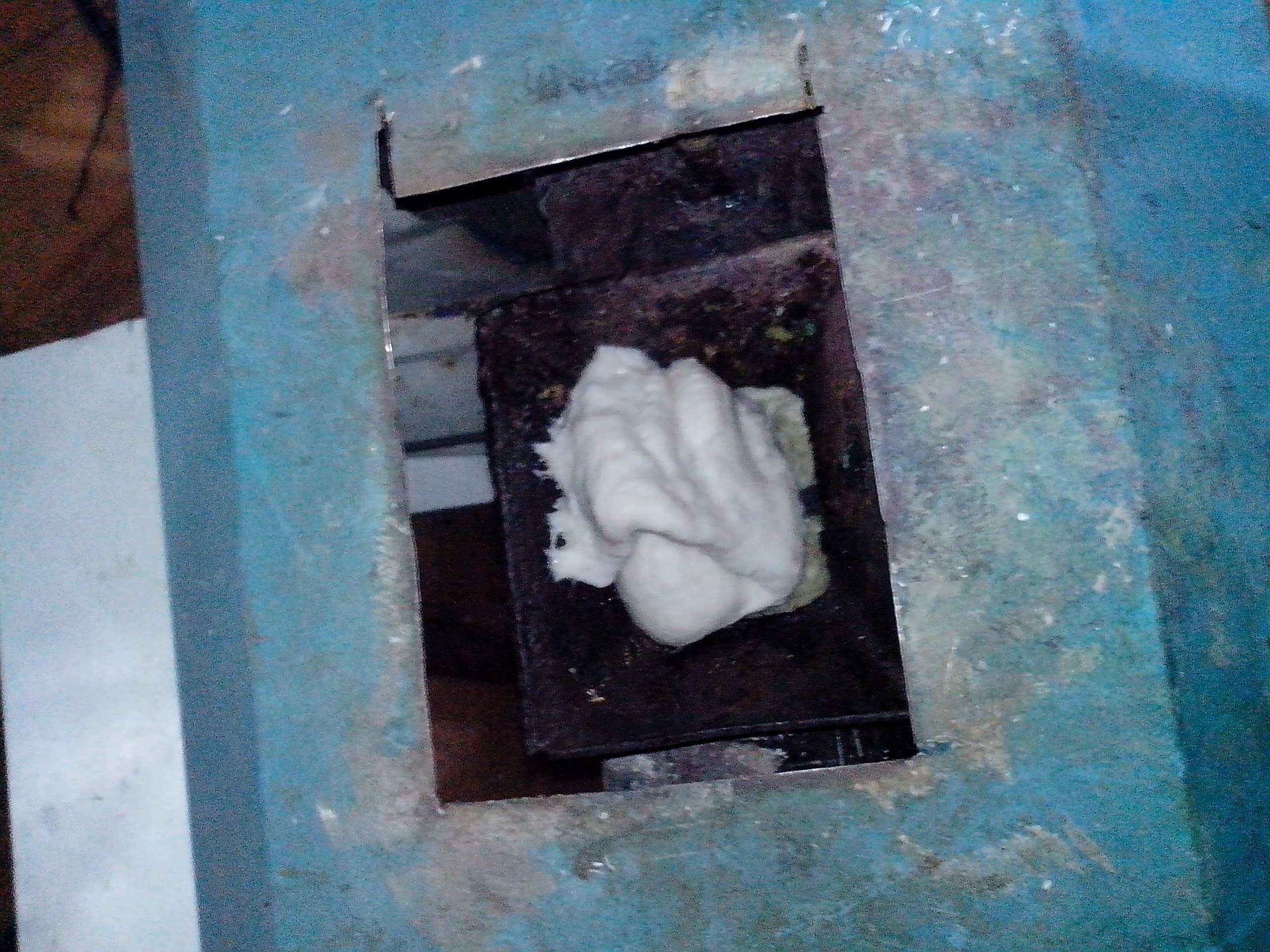

Гранулятор SJ-90, переработка ПНД 6148, перерабатывают пленку 6148, предварительно агломерирую. Температуры гранулятора с головы 200,190,180,170,160, Сетка 0,16. Выход нормально но есть проблема, через зону дегазации выходит сырье. Подскажите пож-та так должно быть?

Так не должно быть, поднимите температуры на 20-30 градусов, чаще меняйте сетку, проверьте износ шнека-цилиндра.

Температуру поднять по всем зонам.? Оно выходит не полностью, но кг набегает при переработки 25 кг сырья. Как будто бы зацепляется и постепенно растет.

Температура зоны до дегазации на 30 -50 град выше чем после...

возможно из за забитого фильтра из дегазации лезет, можно попробовать сетку покрупнее поставить, если конечно технология позволяет.

ostrovskii_a писал(а):Гранулятор SJ-90, переработка ПНД 6148, перерабатывают пленку 6148, предварительно агломерирую. Температуры гранулятора с головы 200,190,180,170,160, Сетка 0,16. Выход нормально но есть проблема, через зону дегазации выходит сырье. Подскажите пож-та так должно быть?
Так быть не должно, материал проблемный.
Постарайтесь сделать голодную загрузку шнека и увеличьте обороты шнека, так что бы один виток был полный, следующий полупустой (см. в окно дегазации и ориентироваться по нагрузке шнека).

Если вы работаете через агломератор, зачем вам вообще зона дегозации ???

Проблему решил поставил заглушку,

ostrovskii_a писал(а):Проблему решил поставил заглушку,
Я тоже склоняюсь к тому что вылезать материал из зоны дегазации может из-за того что сетка забита(по пути наименьшего сопротивления).
Закрыли дегазацию, следите за нагрузкой. Может получиться так что из-за того забита сетка материал будет постепенно "накапливаться" заполняя полностью шнек, что может привести к тому что машина встанет по нагрузке + грязная сетка нагрузка на опорный подшипник.

если сетка забита то как правило лезет через голову (с щелей), по крайней у меня. Закрыл не плотно если влажное сырье то путь себе как правило находит через туже зону дегазации находит. Скорее всего износ шнека или что то другое.

Если нет питателя возможно просто насыпаете большой объем драбленки, если драбленка мелкая то тоже может лезть из за большой насыпной плотности. Я бы начал меньше насыпать, а потом поднимал бы температуру экструдера и увеличивал скорость подачи до максимума.

И сеточка у Вас хорошая 0,16 мм. пленочная. такая будет шлаковаться нагаром даже если сырье чистое, аккуратнее надо температуру поднимать.
