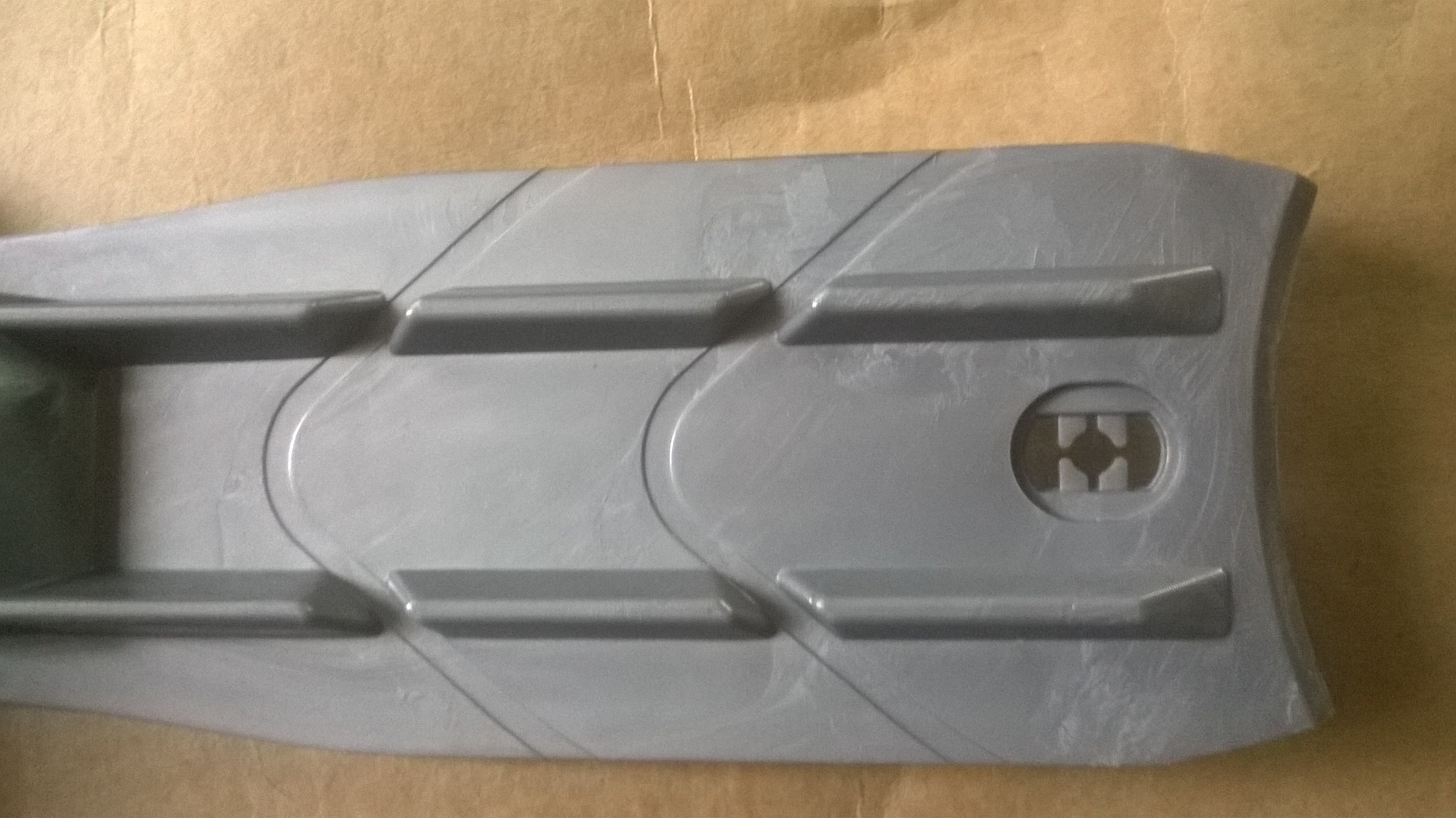

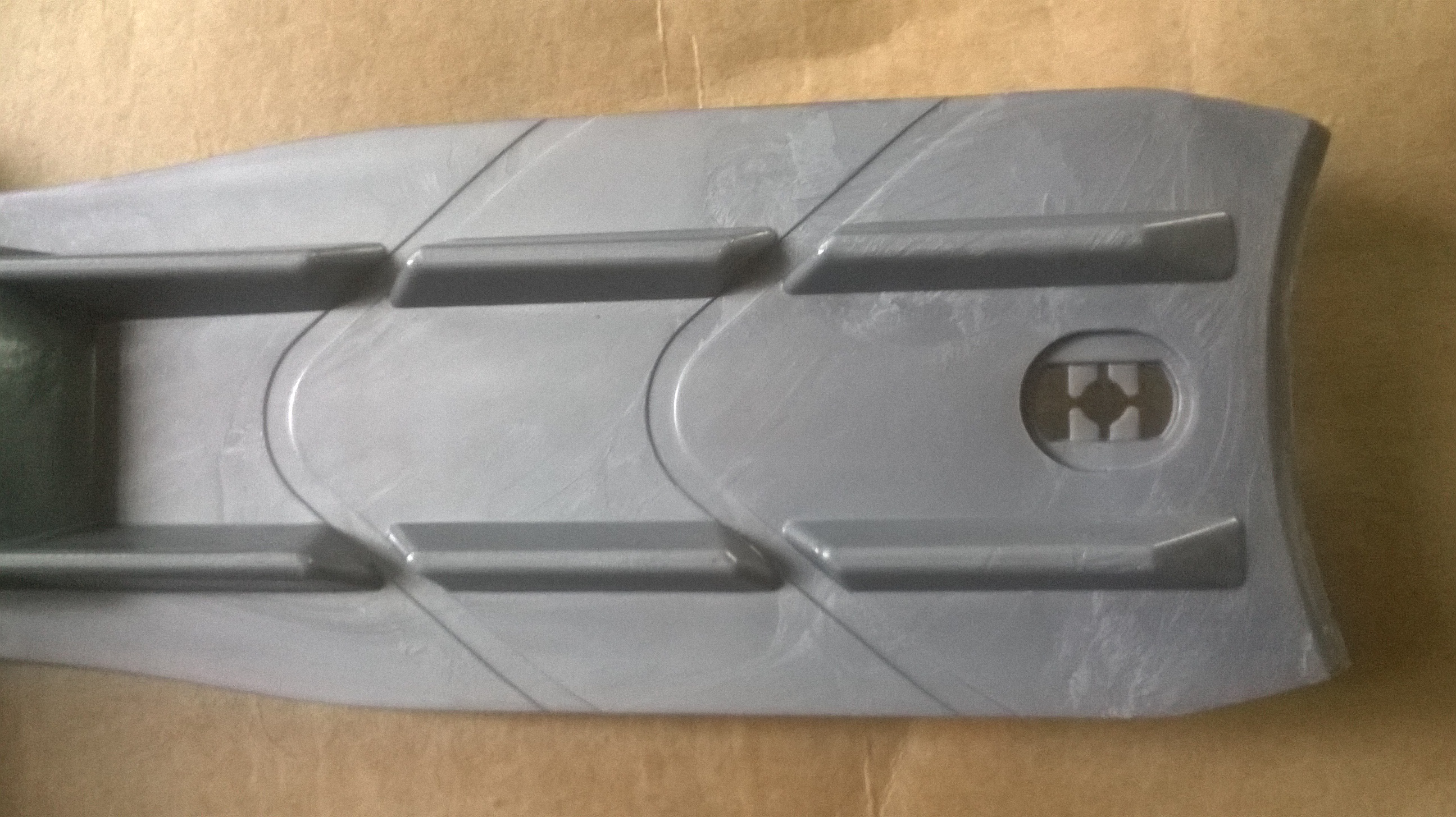

Доброе утро
Идет брак в виде разводов при работе с POM MFI-9 411064 (полиацеталь) со стороны точечного литника
Форма чистая, при снижение скорости впрыска разводов становиться чуть меньше но не убираются полностью

Попробуйте снизить температуры на 5 градусов.

Пробовал и температуру и скорость впрыска особых изменений нет

А на отливке без красителя есть разводы?

Да но они не так заметны за счёт белого цвета

может подсушить немного

Может стоппер или предыдущий материал лезут? У полиацеталей вязкость низкая и например полипропилен они плохо выдавливают. А еще от внешних дефектов помогала горячая форма 80-100 С

Внешний вид вашего брака очень похож на "серебро". Причин может быть несколько. Например: избыточное количество влаги; большая декомпрессия; низкая температура формы (я обычно ставила 60*С). И судя по тому, что
Prokydin писал(а): при снижение скорости впрыска разводов становиться чуть меньше но не убираются полностью
последний вариант Ваш. Представьте себе: начало впрыска, внешний слой расплава ложится на холодную форму и остывает; при этом внутренний слой остается жидким и продолжает свое движение. В результате мы получаем смещение, которое выглядит как "серебро". При уменьшении скорости впрыска это смещение становится менее резким. По этому внешнее его проявление менее заметно.

Общие правила для литья полиацеталей вкратце:
Температура литья 170-190 С
Давление литья 80-100 МПа
Давление выдержки - 60-80 МПа
Температура пресс-формы -80-90 С
Скорость впрыска - от средней до максимальной
Полиацетали очень чувствительны к геометрии впускного литника.
Толщина его должна быть не менее половины, а лучше 0,75 толщины изделия в месте впуска,
а точечный литник не должен быть длиной более 1 мм.
Если все эти условия соблюдаются то никаких проблем с внешним видом быть не должно.
Но судя по фото проблемы у Вас возможно из- за красителя. Вероятно он у Вас на базе полиолефина и Вы добавляете его более 4%. Такое бывает т.к. полилефины деламинируются при вводе в ПОМ или ПА. Возможно Вам нужно взять более концентрированный СКП, чтобы добавлять не более 1,5%

Помимо вышеназванных причин данного брака может быть еще одна, в форме: слишком маленький диаметр впускного точечного литника. Происходит следующее: продавливая с большой скоростью через малое сечение впуска дополнительно разогреваем массу. При этом возможно разложение красителя с образованием разводов

Возможно слишком высокая скорость впрыска сносит пленки пристывшего в зоне литника материала и растаскивает их по изделию. Судя по фото там такие глубокие следы и разводы. И если они есть и без красителя и материал высушен ... Попробуйте начинать впрыск с низкой скорости и потом плавно повышать.
