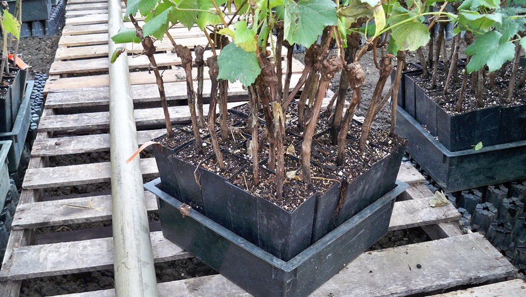

Здравствуйте!
Обыскал весь интернет, но такое ощущение что изящное решение кроется где-то рядом, а я все никак его не могу найти...
Суть такая - надо сделать платформу на которой можно было бы ставить горшки с деревьями (у меня питомник деревьев). Задача такой платформы обеспечить вентиляцию между землей и горшком.
Прикрепил картинку, которая дает представление что должно выйти по сути! Реализация может быть любая другая, главное чтобы функция выполнялась. И в моем случае горшки будут вплотную стоять друг к дружке.
Подскажите пожалуйста, из чего можно сделать такое?

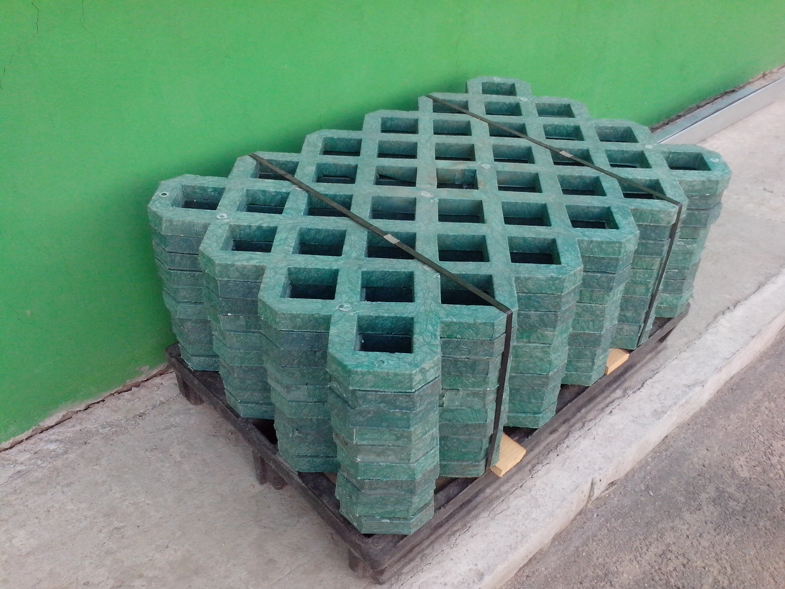

Газонная решетка http://www.gidrolica.ru/catalog_soil-protection - 370р м2 - уже лучше

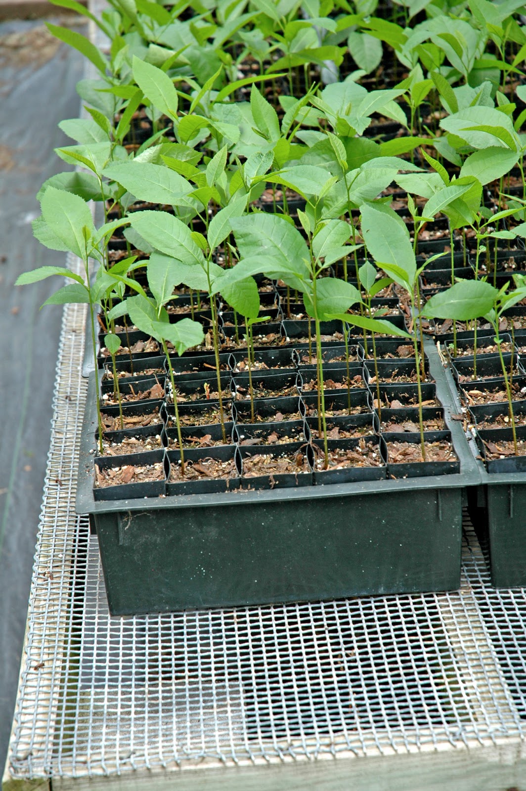

Сейчас прорабатываю вариант когда делается деревянная рама (прикрепил фото DSC_0003.JPG) и на неё натягивается сетка (на фото похоже металическая, я думаю лучше пластик) вроде такой
http://www.stroysetki.ru/setka-dekorativnaya-f-20/

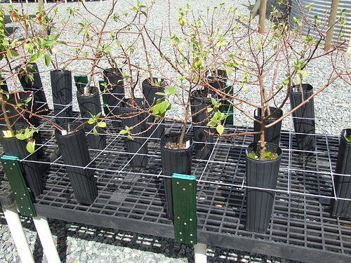

А если просто легкие пластиковые паллеты друг к другу поставить плотно? Которые на ножках, без полозьев, сверху на платформе - много отверстий.
Весят они килограммов по 5, держат вроде бы до 500 кг.
Стоить не должны дорого.

Пластиковые паллеты всем хороши кроме цены, порядка 1000р за 1м2. Я ориентируюсь до 500р м2 (газонная решетка без подставок 370 стоит. писал выше)

Нашел еще одну картиночку где видно, какие используют подставки

Друзья в Айпласте сказали, что самый дешевый паллет на ножках стоит у них 550 р.
Правда без НДС и оптом :-): Но все-таки не 1000.

Вероятно этот http://iplast.com/products/group_594/item_167/
В принципе, учитывая что он уже на ножках и кажется в использовании будет удобный, можно и его взять. Но все же цена высоковата. Буду иметь ввиду! Вариант хороший
