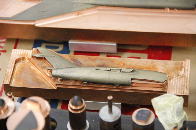

Взял в роботу п/ф на авиамодель. Спроектрировал форму, уже на финише. Я пошел традиционным способ фрезерую все в металле на вставках, краем уха слышал, что такие формы делаются гальванопластикой.
Коллеги, кто -что скажет на этот счет?
Основная проблема после фрезеровки, заполировать формующие, уж очень все маленькое (мин. фреза 0,6мм)

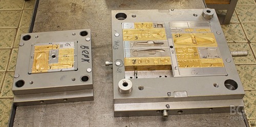

Спасибо всем кто ответил, действительно нужно жечь на эрозии. Посмотрел фоторепортаж с чешского завода, делают медный электрод и жгут. Формообразующие алюминий. Охлаждение есть, не все так у нас запущенно.
Хочу поделиться с моим виденьем технологии, может не прав покритикуйте.
Делается медный электрод на ЧПУ, дается моделисту, который дорабатывает его (наносит мелкие детали, )
Предварительно выбрав карман в алюминиевой матрице жгу эрозией. Думаю выбран алюминий, потому что быстрее прожжется , а медь на электроде потому, что лучше чистота и стойкость, графит не даст такой чистоты.
Видел репортаж с российской фабрики, там формообразуюшие желтого цвета, похоже на латунь или бериллиевую бронзу. Кто знает зачем? Может гальванопластикой делали?

Прожигается очень легко, но есть одна проблема - очень много шлаков. К промывке нужно повнимательнее относиться.
