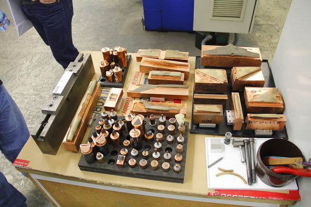

Взял в роботу п/ф на авиамодель. Спроектрировал форму, уже на финише. Я пошел традиционным способ фрезерую все в металле на вставках, краем уха слышал, что такие формы делаются гальванопластикой.
Коллеги, кто -что скажет на этот счет?
Основная проблема после фрезеровки, заполировать формующие, уж очень все маленькое (мин. фреза 0,6мм)

Можно попробовать на эрозионке графитовым электродом

После эрозии шагрень будет, которая очень плохо полируеться

Хороший слесарь сможет довести до ума.

не увидел охлаждения формообразований это может стать главной проблемой получения качественных серий деталей

Думаю нужно делать на эрозии, а заказчика убедить, что полировать нет смысла, что это будет дорого стоить, и по виду изделие будет лучше не полированное.

Спасибо всем кто ответил, действительно нужно жечь на эрозии. Посмотрел фоторепортаж с чешского завода, делают медный электрод и жгут. Формообразующие алюминий. Охлаждение есть, не все так у нас запущенно.
Хочу поделиться с моим виденьем технологии, может не прав покритикуйте.
Делается медный электрод на ЧПУ, дается моделисту, который дорабатывает его (наносит мелкие детали, )
Предварительно выбрав карман в алюминиевой матрице жгу эрозией. Думаю выбран алюминий, потому что быстрее прожжется , а медь на электроде потому, что лучше чистота и стойкость, графит не даст такой чистоты.
Видел репортаж с российской фабрики, там формообразуюшие желтого цвета, похоже на латунь или бериллиевую бронзу. Кто знает зачем? Может гальванопластикой делали?

Предворительно посоветуйтесь с прожигалой, я про абработку алюминия эрозией, честно говоря не слышал. Сталь, другое дело.

Прожигается очень легко, но есть одна проблема - очень много шлаков. К промывке нужно повнимательнее относиться.
