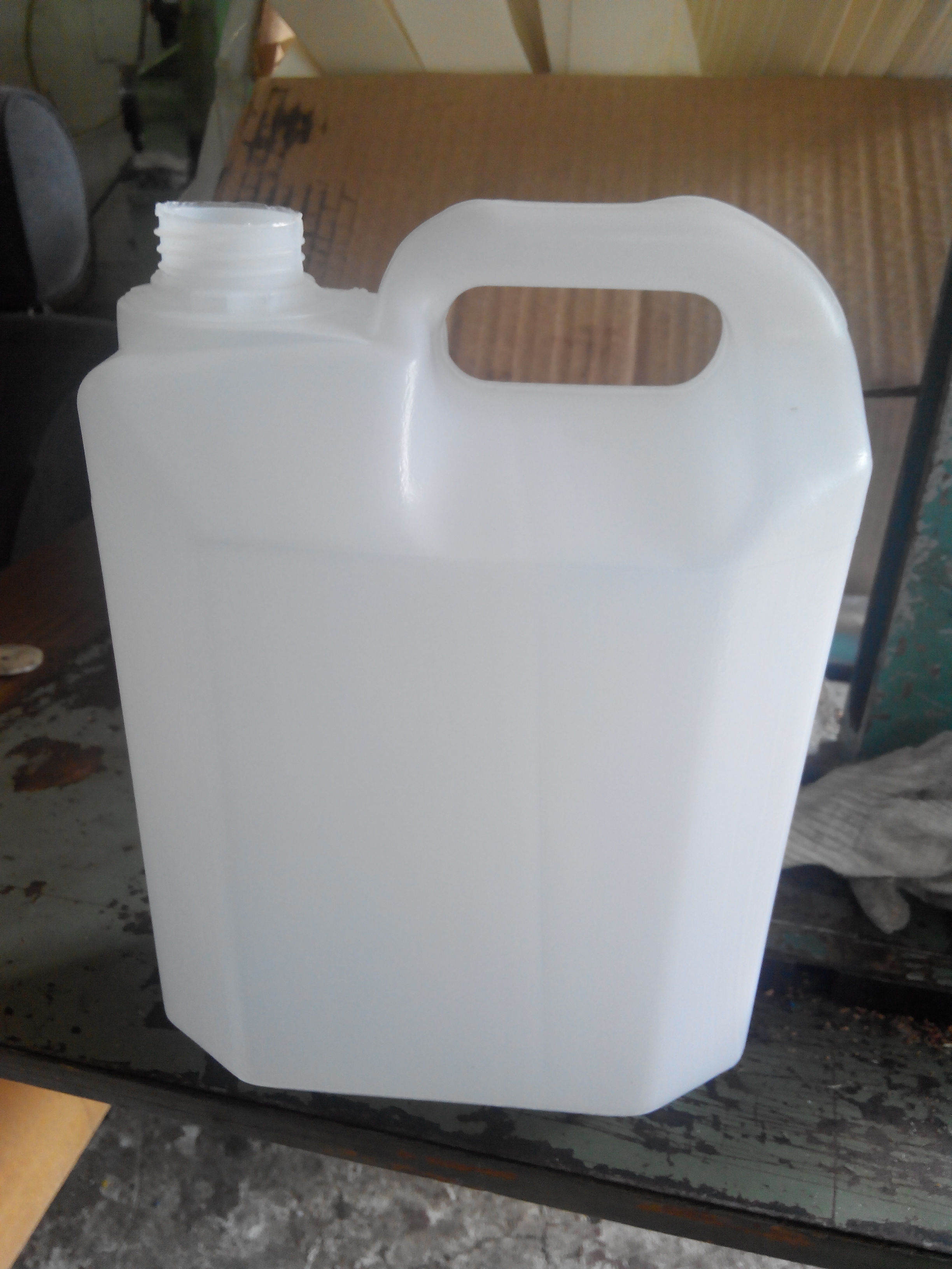

Коллеги! Всех приветствую!!! Помоги пожалуйста советом, в чем причина данного брака - ломаются горловины на канистра (с розлитой продукцией)?

ДД! ломаются это как ? проблему нужно разделять:
- раньше такое было ? что меняли : сырьё, добавили вторичку, дорабатывали форму и т.д.
- при каких условиях вы заметили брак : летом, зимой ? на морозе канистры стояли или в штабеле ?
- толщина стенки в районе горлышка в норме ?

Т.е. сами стоят и ломаются под действием нагрузки от термоусадки? Что то совсем новое. По фото я бы скорее грешил на мехвоздействие. Уменьшите высоту штабелирования.

идёт лом горловины при штабелировании в 2 и больше рядов?

cs-mb писал(а):идёт лом горловины при штабелировании в 2 и больше рядов?
вы бы фотку крупным планом места излома.
а заложен ли у вас радиус при переходе от горизонтали к вертикале.

Не исключено, что изделие в месте горловины, имеет повышенные напряжения, полученные в процессе производства + дополнительные деформации механического характера, полученные при не правильном складировании привели к разрушению материала

Sergpolimer писал(а):Не исключено, что изделие в месте горловины, имеет повышенные напряжения, полученные в процессе производства + дополнительные деформации механического характера, полученные при не правильном складировании привели к разрушению материала
Хочется дополнить в качестве частной версии. Возможно попробовали сэкономить и ввели больше мелового концентрата и вторички. Судя по месту излома, толщина стенки приличная. Чтобы устранить потери физ-меха, увеличили толщину, а вышло боком.
Вероятно также, что содержимое емкостей взаимодействовало на компоненты полимера, дав в итоге хрупкость. Возможно все вместе взятое.

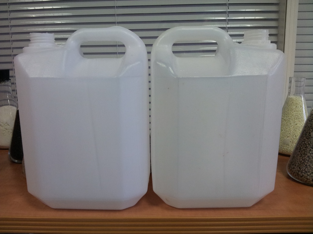

Получены были следующие результаты:
Для примера, на канистре 5л, при введении 5% модификатора, за счет стабилизации расплава и исключения из состава рецептуры ПВД, экономия вышла 1,22 руб на изделии. Экономический эффект составил более 10%
Главным образом за счет снижения веса и замещения более дорогостоящих полимеров ПНД и ПВД (последний вводился для пластификации ПНД). Кроме того, значительно сократилось количество брака – стабилизировалась толщина стенки в том числе в углах изделий.
Вес снизился с 174гр до 160гр. Жесткость осталась прежней, внешний вид улучшился – c сероватого оттенка стала светлой (это хорошо видно на прилагаемом фото – слева с применением модификатора, справа – без него). Вид сильно облагородился без введения красителей и концентратов.
Уже используется на изделиях «канистра» с и уже успешно применяется, в том числе и на иных изделиях, меньших емкостей и веса (точных весовых данных клиент не захотел предоставить, видать по коньюктурным соображениям).
Дополнительная информация - через личку.
