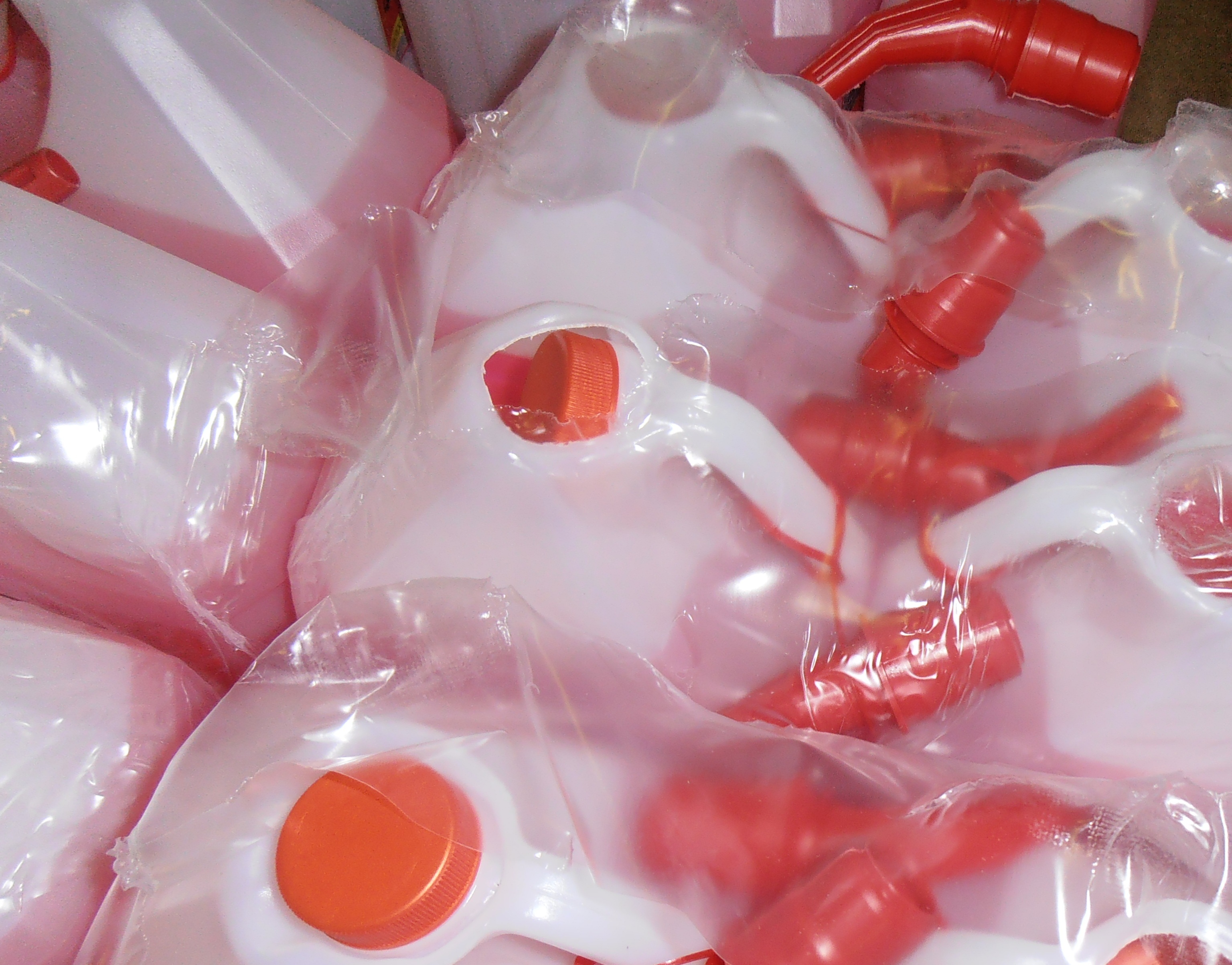

Коллеги! Всех приветствую!!! Помоги пожалуйста советом, в чем причина данного брака - ломаются горловины на канистра (с розлитой продукцией)?

ДД! ломаются это как ? проблему нужно разделять:
- раньше такое было ? что меняли : сырьё, добавили вторичку, дорабатывали форму и т.д.
- при каких условиях вы заметили брак : летом, зимой ? на морозе канистры стояли или в штабеле ?
- толщина стенки в районе горлышка в норме ?

Т.е. сами стоят и ломаются под действием нагрузки от термоусадки? Что то совсем новое. По фото я бы скорее грешил на мехвоздействие. Уменьшите высоту штабелирования.

идёт лом горловины при штабелировании в 2 и больше рядов?

cs-mb писал(а):идёт лом горловины при штабелировании в 2 и больше рядов?
вы бы фотку крупным планом места излома.
а заложен ли у вас радиус при переходе от горизонтали к вертикале.

Не исключено, что изделие в месте горловины, имеет повышенные напряжения, полученные в процессе производства + дополнительные деформации механического характера, полученные при не правильном складировании привели к разрушению материала

Sergpolimer писал(а):Не исключено, что изделие в месте горловины, имеет повышенные напряжения, полученные в процессе производства + дополнительные деформации механического характера, полученные при не правильном складировании привели к разрушению материала
Хочется дополнить в качестве частной версии. Возможно попробовали сэкономить и ввели больше мелового концентрата и вторички. Судя по месту излома, толщина стенки приличная. Чтобы устранить потери физ-меха, увеличили толщину, а вышло боком.
Вероятно также, что содержимое емкостей взаимодействовало на компоненты полимера, дав в итоге хрупкость. Возможно все вместе взятое.
